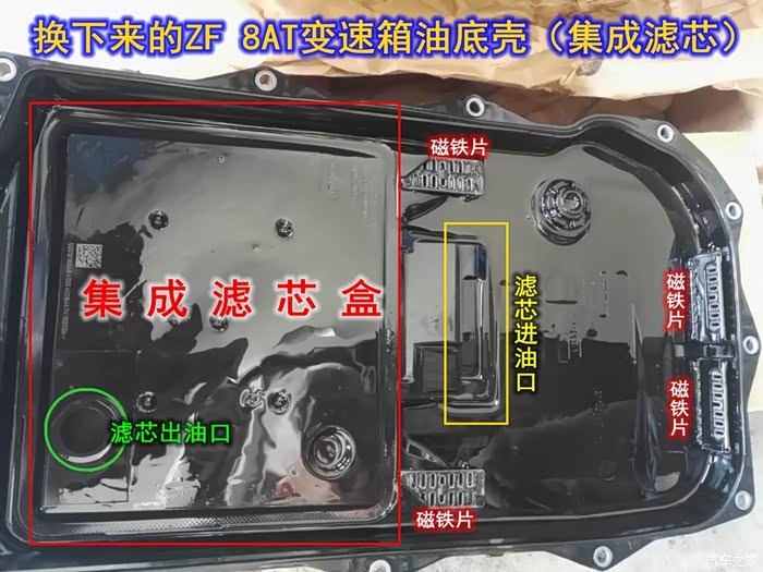

这个是宝马5系的ZF8速自动变速箱油底壳,左侧一半方形的略凸起部分里面有集成滤芯

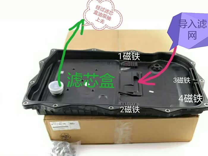

宝马5系第一次换变速箱油是循环机换还是重力换油,说法不一。先看看图片所示,油底壳右侧有四块磁铁,吸附磨损铁屑的,然后被抽进滤芯,通过滤芯供给变速箱齿轮,宝马滤芯是集成在油底壳一体的,所以要换油底壳,必须要把变速箱油全放出来,换上新油底壳(集成滤芯),然后再注入新变速箱油,这是所谓的重力换油。重力换油的缺点是,旧油残留在变速箱齿轮箱里部分,靠重力是放不干净的,只能换掉不到80%。只需要不到6桶变速箱油。
而循环机换变速箱油的优点,是可以换掉变速箱95%以上的旧油,原理是通过循环机泵在变速箱注油孔打入新变速箱油,把旧变速箱油顶出来,直到冲洗出来的油变干净为止。就像一瓶脏水,瓶底下开个孔,瓶顶插个管灌清水,直到瓶底下流出清水,想吧得多少清水能把瓶里脏水冲干净取决于瓶子脏水有多脏。所以循环机换油一个是消耗变速箱油量大,大概11-14L....一个是油底壳很多人不换掉。但是如图所示,滤芯是个封闭的扁盒,里面滤纸网上面都是磁铁没吸附到的小铁屑和杂质,而且磁铁上面的铁屑靠循环机冲也难以带出来这些铁屑杂质。

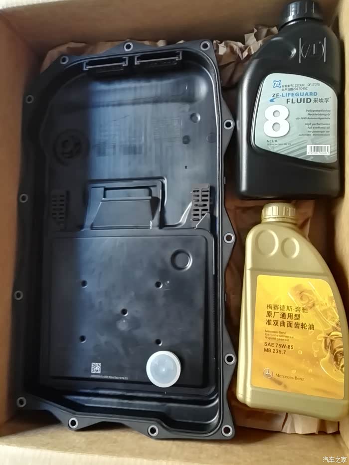

所以建议大家为宝马5系换变速箱油时候,如果经济条件允许,可以每次都用重力放出来大概5L变速箱油,再换个新的ZF8变速箱油底壳,加进去5L,之后点火,循环机再用4-7L变速箱油冲洗一下,具体多少油去冲看你变速箱油的颜色了,我用了5L就出来的非常干净了。这样可以以后每四年半,或者每8万公里以内换一次。大概正规汽修店2500内就搞定(10L变速箱油约1600,油底壳约600,工时费300)。如果同时把后桥差速器油换了是最好的。那个后桥差速器油大概1L吧,抽出来1L再把1L后桥齿轮油从同样的后桥注油孔里打回去。(前驱车差速器是集成在变速箱内部的,无需单独更换差速器油。而后驱车的差速器是和变速箱分离的,变速箱在车的中前部位,后桥差速器在汽车的后桥悬挂部位)
还有一种经济的做法,就是首次6-8万公里,选择重力换油并且更换油底壳即可。首次滤芯滤纸里和铁屑肯定比较多,并且箱里残余的三分之一的旧油的年头还不算太久。第二次变速箱保养大概再间隔3~4年或五万公里,选择循环机换变速箱油(第二次彻底把多年老油洗出来),这第二次可以不换油底壳。
如此交叉,一次重力并更换油底壳,一次循环机不换油底壳。前两次之后,每间隔6万公里或者4年换一次,经济实惠。
希望帮助到大家,我叫雷锋。最后提示后桥齿轮油也应该和变速箱油同时更换,大概1桶1L的,有人说1桶多一点点这个好像每个车不一样,宝马后桥油大概240一桶,倒是奔驰的齿轮油便宜,160一桶,都一样都是75W-85.所有后驱德系都可以通用。就像金美孚和嘉实多极护或者灰壳,是0w-40都通用。但是变速箱必须用ZF8专用。
我买的宝马5系13-17款油底壳,ZF8速变速箱油,奔驰后桥齿轮油。我换上非常好。
看看这是换下来的宝马8速变速箱油底,集成了大大的滤芯,做工真的好精致,原厂的不到600块。
磁铁吸附的铁屑 循环机怎么冲出来?就一个瓶子放个磁铁,上面吸些铁屑,从瓶子上面插管注水,下面有个眼漏出,磁铁的铁屑还不会冲下去的。而且磁铁磁力有限,当磁铁已经吸附一层铁屑以后,继续磨损的铁屑被吸附的力量就减弱了。
从出油口可以看见里面的类似海绵的纤维滤芯,用铁棍抠出来,确实不少金色泥铁屑,根本循环机就冲不出来!
