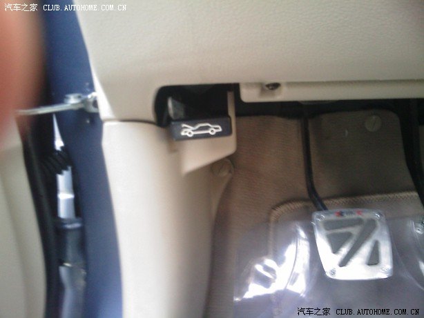

开始说步骤,一、打开引擎盖,废话拉饮料仓下这个拉手
记得熄火和关闭大灯开关,建议白天换,一是光线亮好操作,二是晚上才用过大灯,灯头热,不好

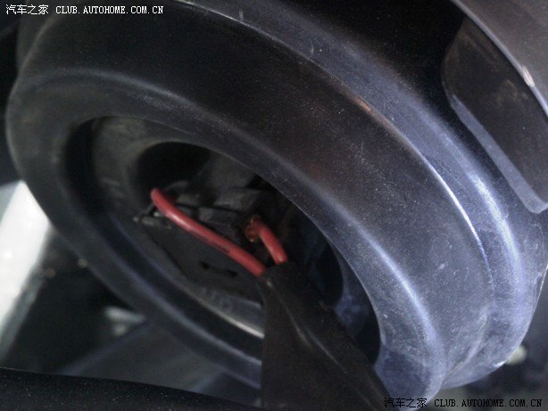

接下来拔下灯座插头
再除下橡皮防水套,这个如图有三个橡皮突起,记得均匀用力,拉下橡皮套,露出灯座,三个引脚,一个引脚朝上水平放置,记一下这个位置,方便换上时对位置。
