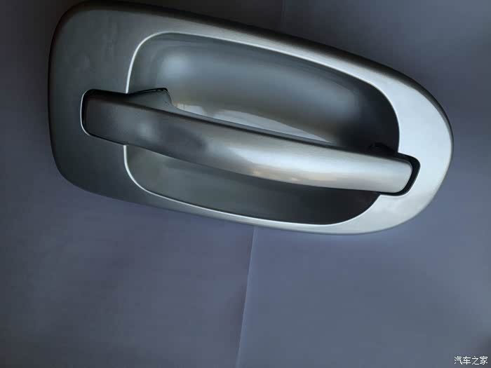

      3天后,马家的门拉手到了,

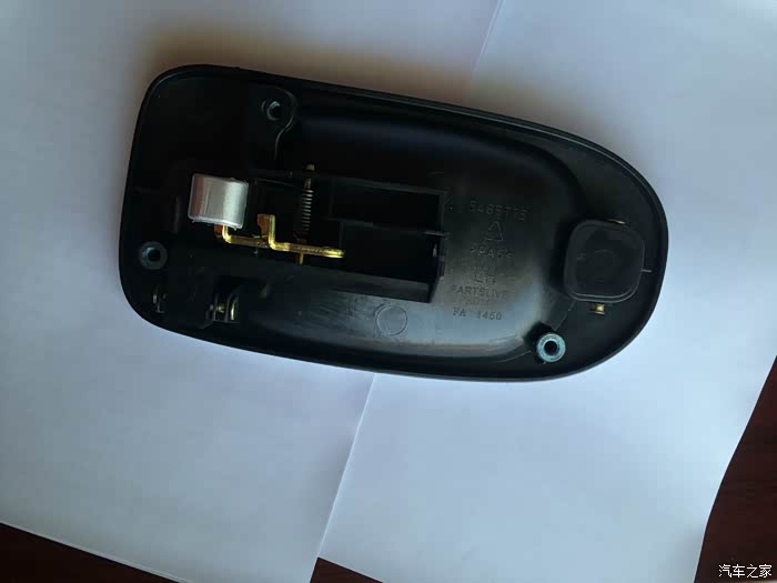

就这一个副厂件的包装还木有什么中文,搞的很讲究呢!
不管怎么样,油漆工艺还是要点赞的!
做工还算凑活,看着可以用。一收到就迫不及待要自己动手装了。

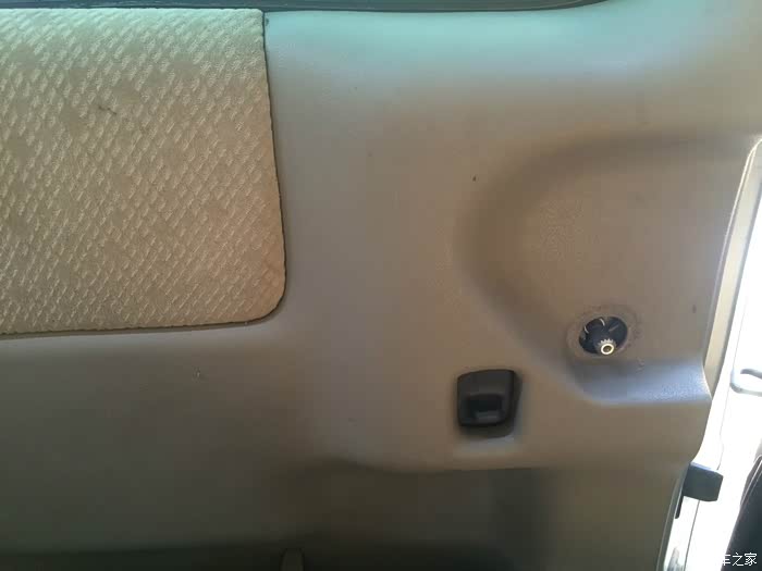

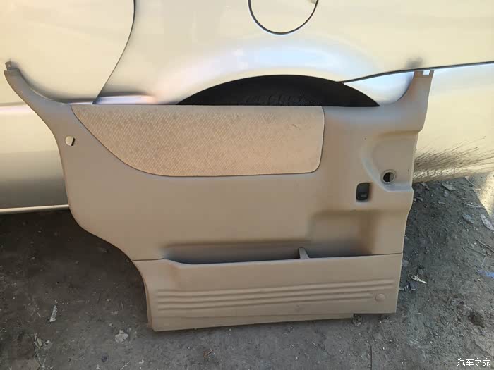

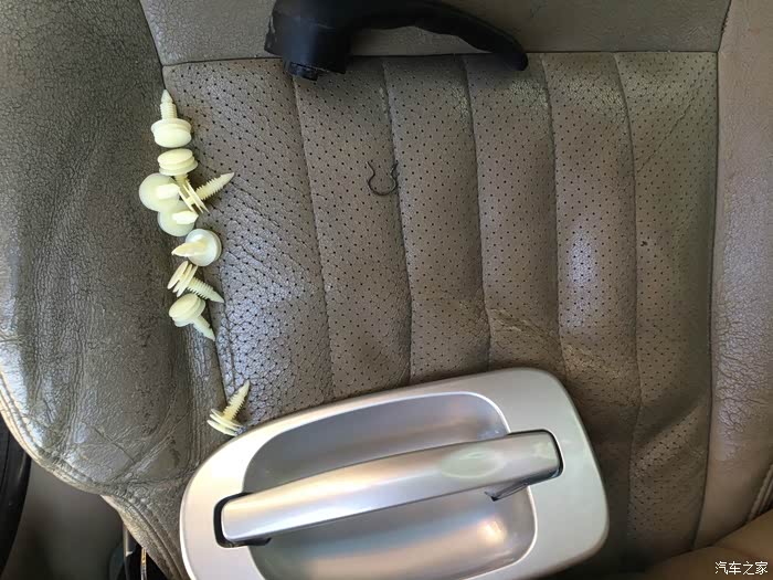

开始拆了,想自己拆的朋友注意了,先要拆掉内侧门把手,门把手里面有卡簧,要用一字螺丝刀来拆,注意慢一点,不要划着门饰板。
看到的那个小铁丝一样的卡簧,就他把那个黑色的门把手“夹”住的,还要准备一点们板卡,门板卡也是马老板家的,以前剩下来的。

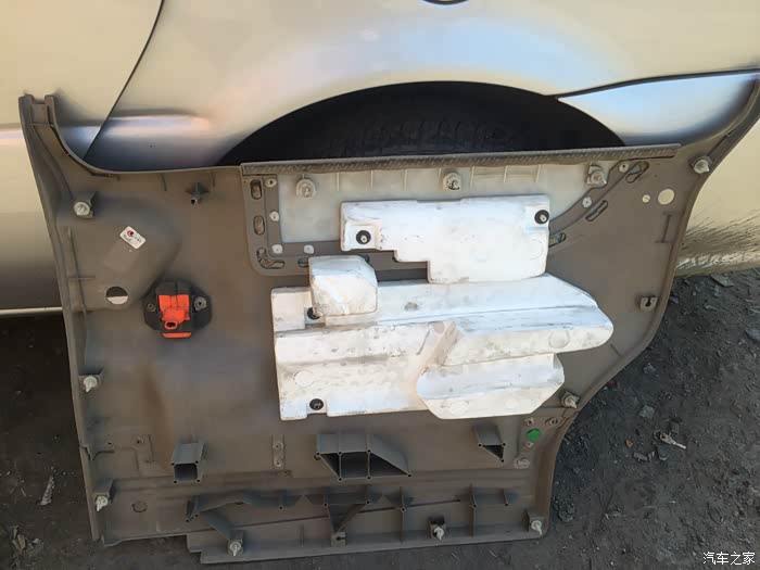

内饰板内侧还有一大块泡沫,里面的结构很是简单。
内侧门把手拆掉后就是一顿薅、拉,要悠着点。拆下来后就是这个样子的。

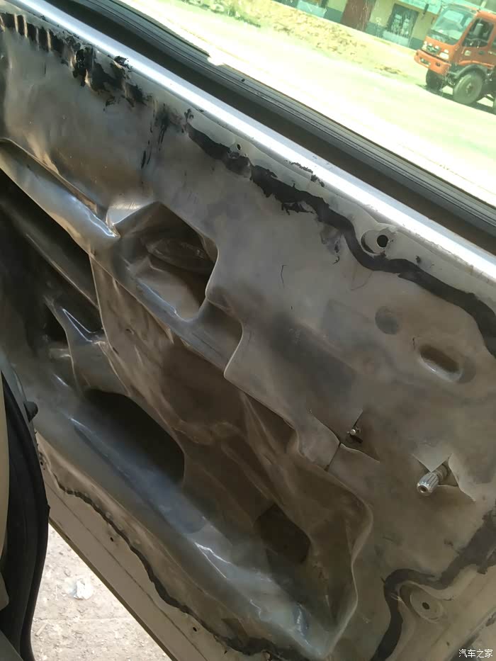

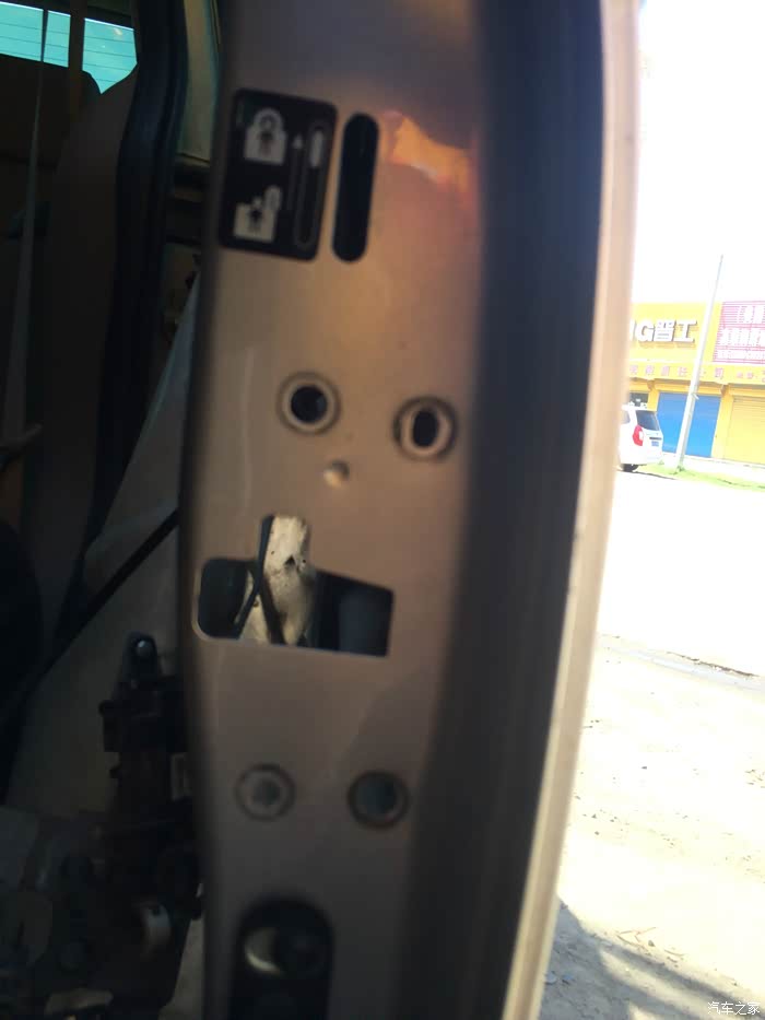

要开始拆螺丝了,要先拆侧面的4个螺丝,要不里面的锁止机构拿不出来。看这造型这门也被拆过很多次了,密封胶都花了。
先拆这4个螺丝,是内六角的梅花螺丝。拍虚了。

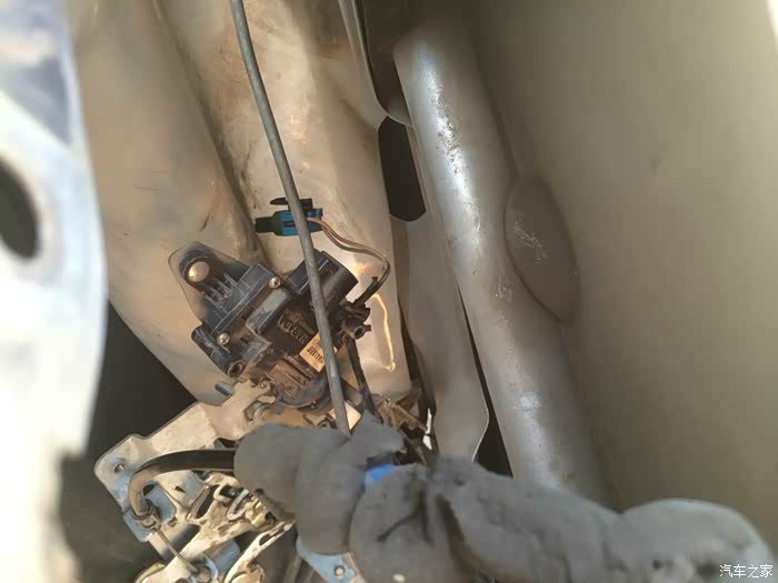

拿掉锁止机构,要拔掉下面的中控线路。

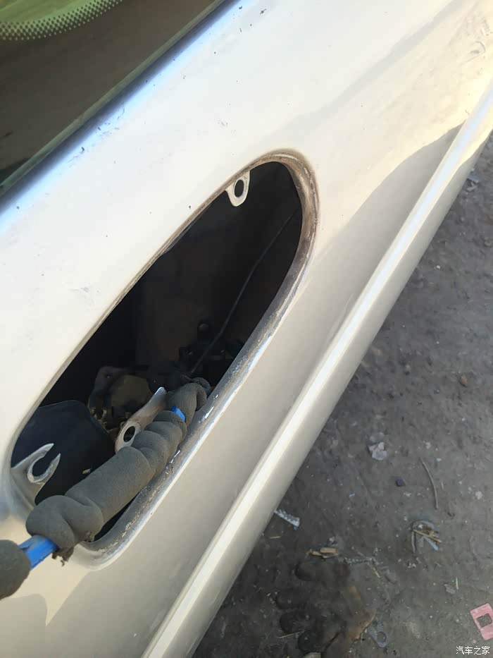

中门就这一个加强柱子?圆形钢管的抗造

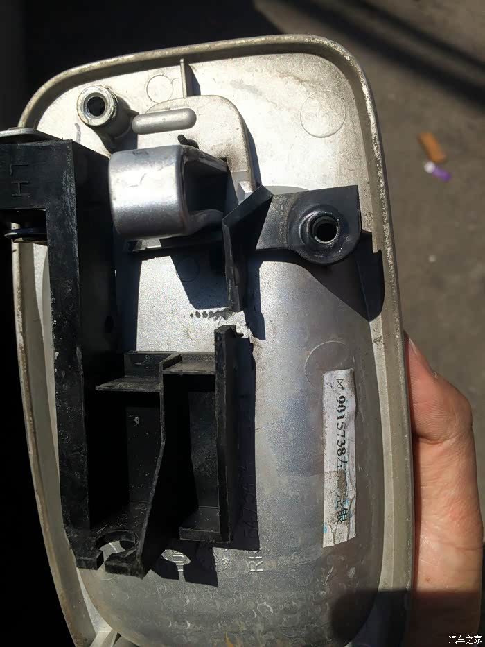

被玩坏的门把手就这样拿下来了,固定门把手的两个螺丝上的时候有点小麻烦,不好对空,耐性一些就木有问题。
看到哪里被玩坏了吗?
安装就是按照刚才拆的顺序倒着来就OK了,装的时候稍留意一下门内的那个上下开关要和内部的锁销位置对好,要不门板又要拔下来重新对,拔一次门板卡子会有一两个受伤的。装上以后,无色差,就是你这么自然。开关试试还是那么自然。好了就这样,竣工了!

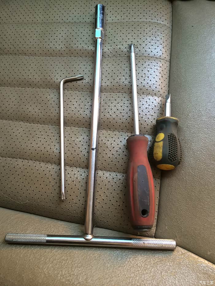

主角亮相,就这几个工具。前后差不多1个小时,就妥妥的了。
