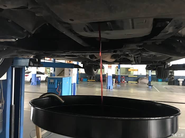

下面底壳螺丝拿掉放油,可以看到油的颜色还比较红
