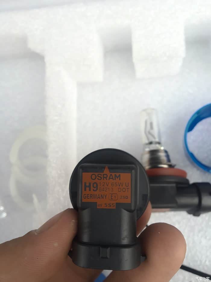

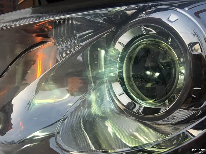

一直觉得睿骋的大灯效果一般,原车单光透镜,对了,再插一嘴,睿骋近光灯型号是H7,远光灯型号是H9,不了解的了解一下,已了解的再巩固一下,一直想改灯,海拉5.海拉6的透镜,属实稀罕人,再回头一想,新车不想拆前杠,还要开灯,还是先换个氙气灯泡吧,之前也一直念(shan)气灯,其实是(xian)气灯,注意你的谈吐,别总吐痰。

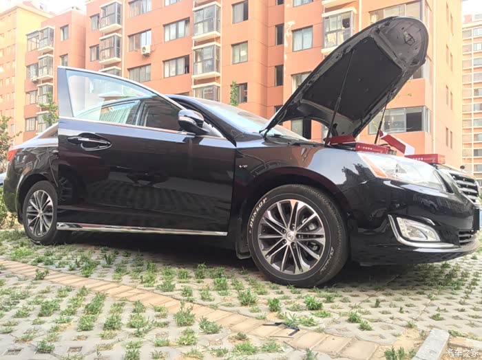

来个侧面感受一下,翼子板贴了“V6”车标,感觉就是自带的气质,后窗窗帘,量身定做。

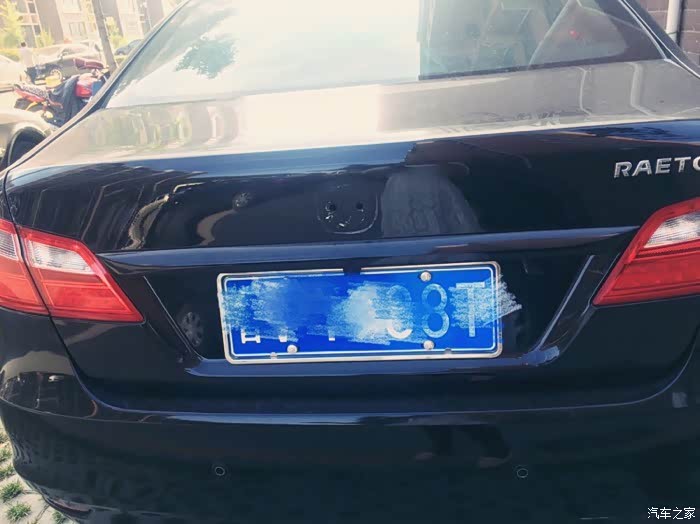

车标,车标,车标,车标让人给我扣走了,上个月出差一星期,回来发现车标没有了,上个帖子里面有自己做的车标,不知道谁稀罕,就随手带走了,记得多用双面胶,

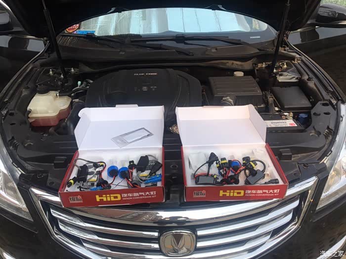

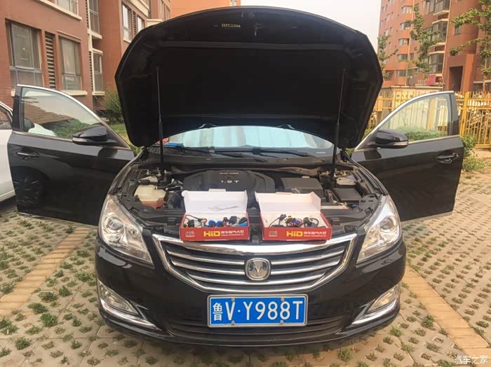

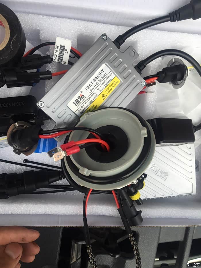

某宝买的快启安定器,近光5500k白光略微带黄 适应性最好,兼具穿透力强,亮度好,晴天和雨雾天均适合,强烈推荐。
远光6000k,3秒快启,
远光6000k,3秒快启,
开始动手吧,

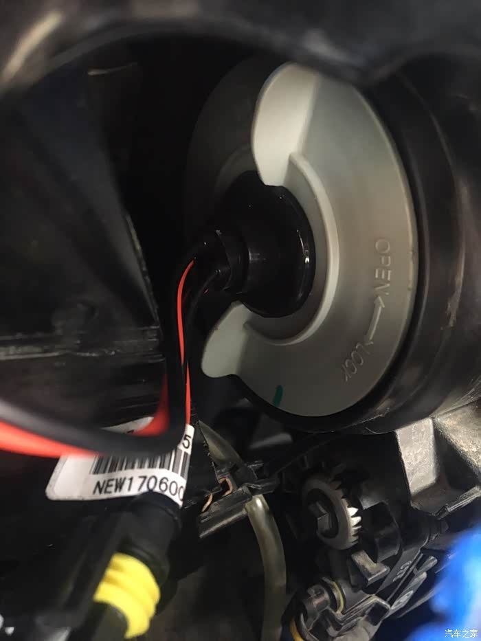

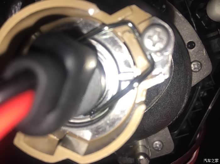

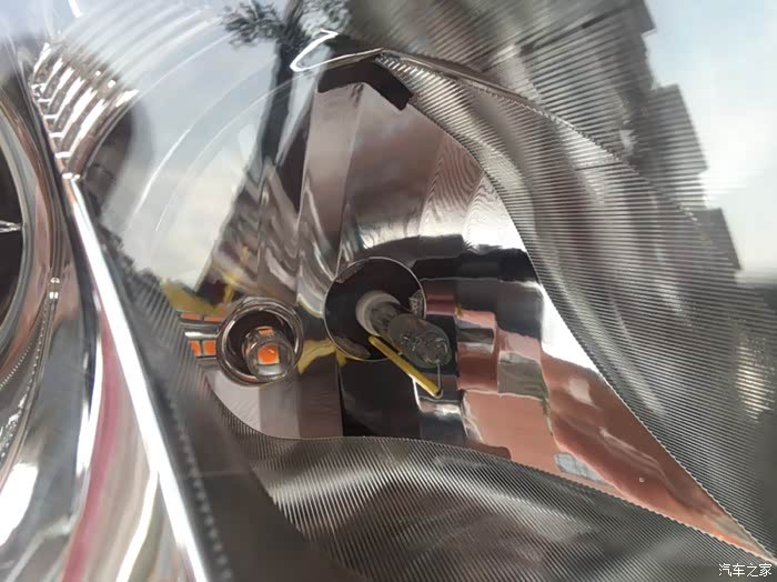

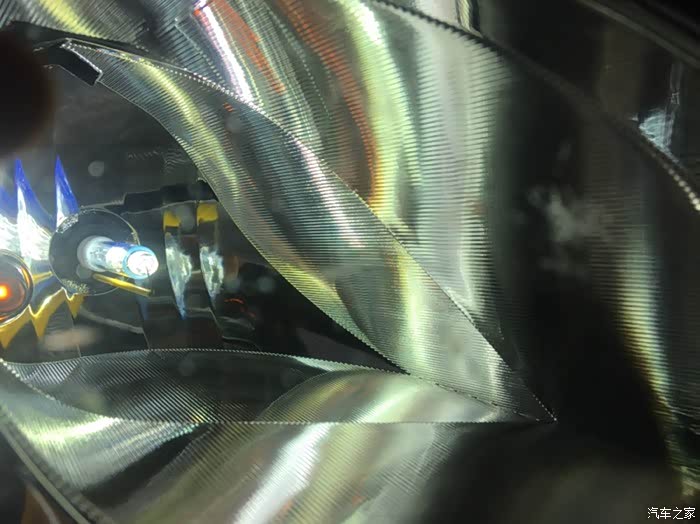

把原车灯泡拆下来,有个扣子,往下一按就下来了,拆卸的时候记得灯泡安装的方向,

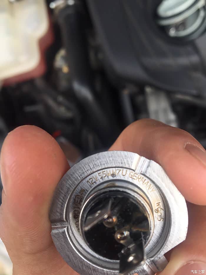

拆下的原车近光。

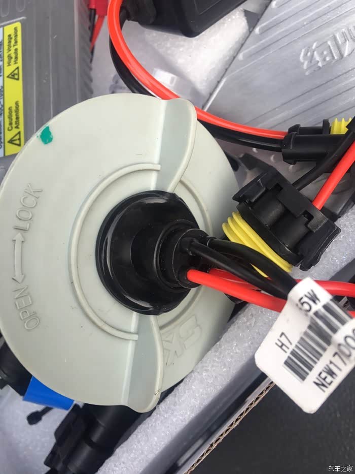

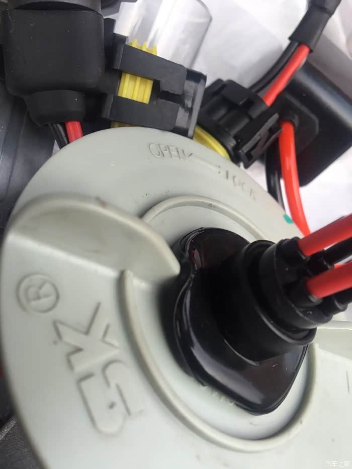

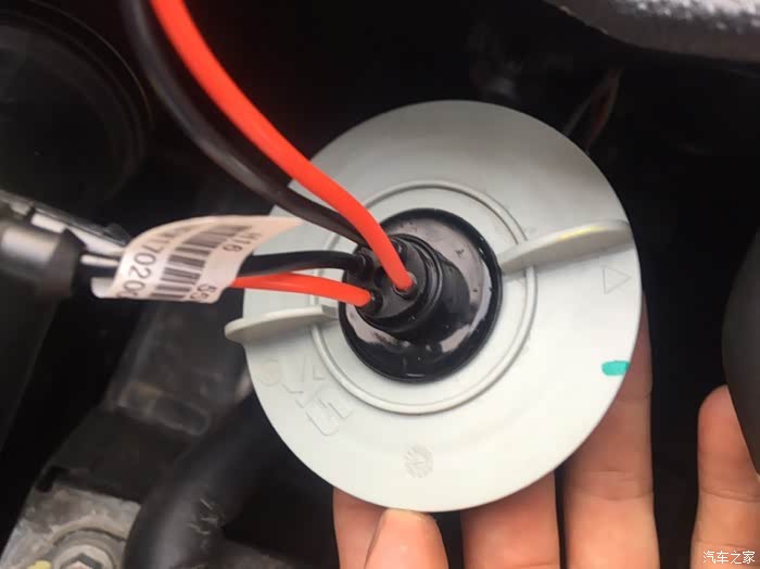

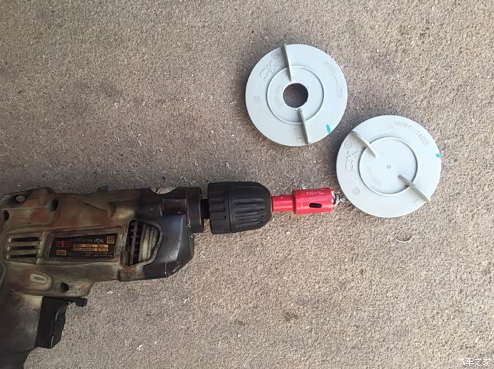

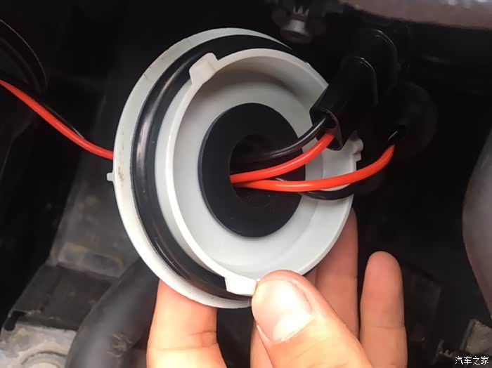

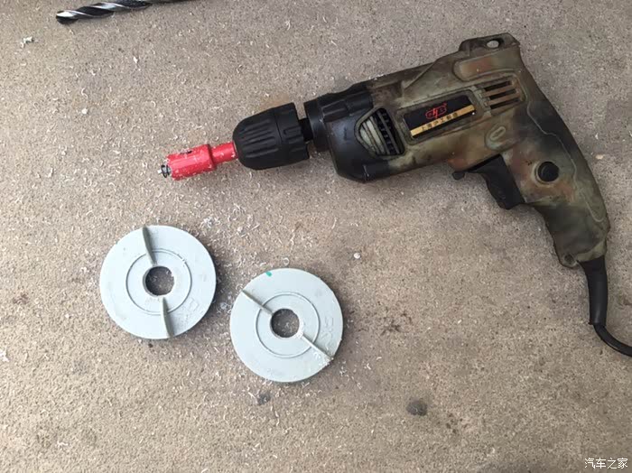

把密封盖钻孔打眼。

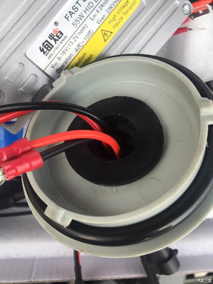

把线束上的密封给套上,保证不进水进灰尘…

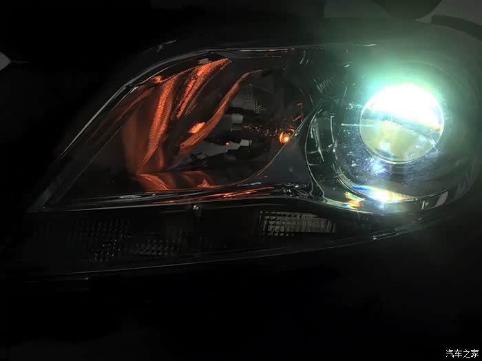

安装后照片,
安装后发现两遍有翘起的样子,作为一个完美主义者,真能让他这样逍遥法外???
主要是怕密封不好。
弄壁纸刀削了一个角去,完美组合。

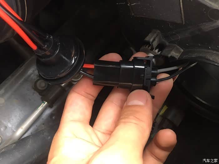

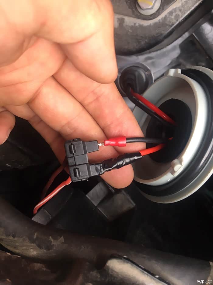

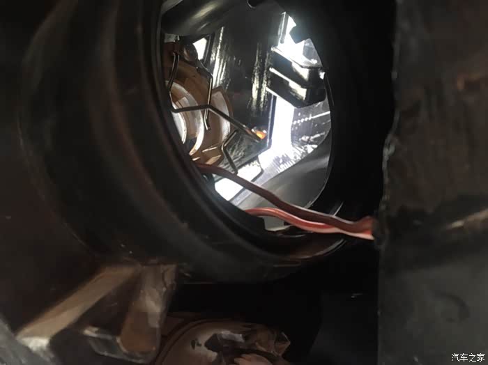

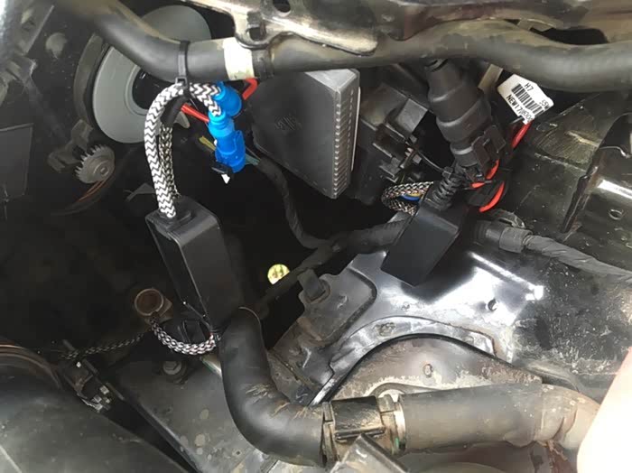

睿骋的近光,红白线为正极,灰色线负极,对插就行了,为了怕红色正极接触,用绝缘胶带给包了一下,负极作为打铁,就无所谓了…
安装好,把卡扣卡上。

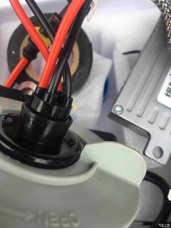

密封盖一定盖严实,反反复复弄了好几次…

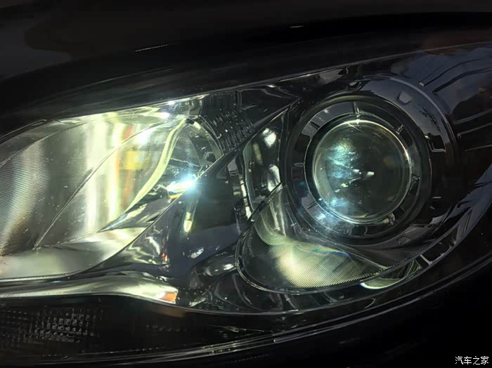

白光带略微黄色,纯白色下雨天就睁眼瞎了…

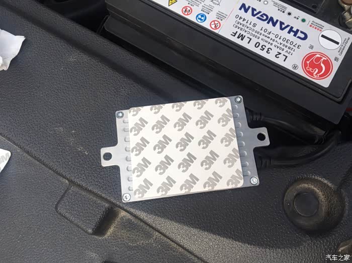

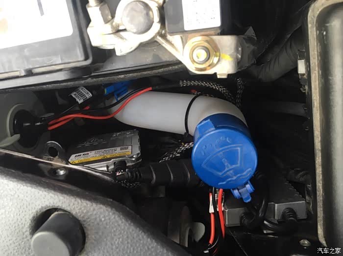

安定器双面胶粘接。
远光两个密封盖打眼。

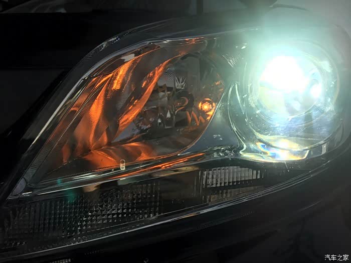

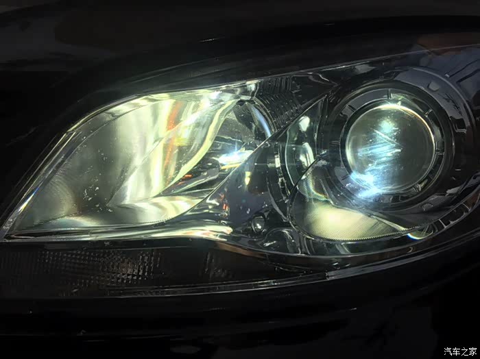

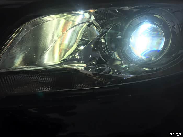

近光效果。

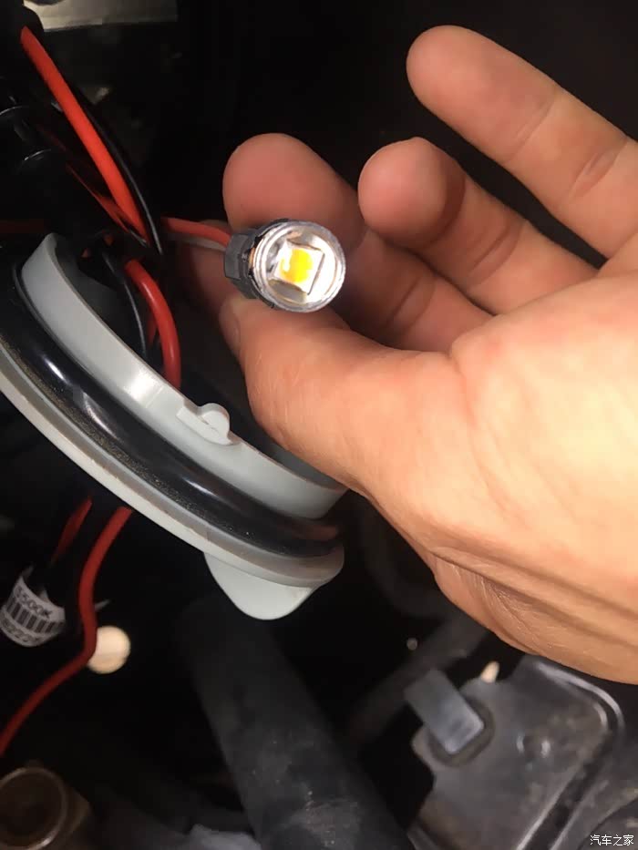

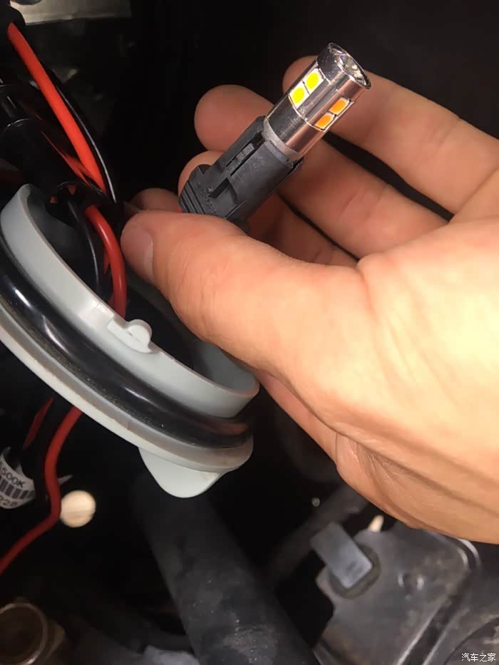

示宽灯前几天换的,高亮黄色。

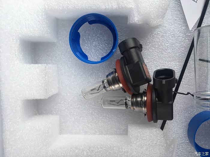

更换下来的远光灯泡。
远光直接对插,黑色为负极,灰色正极。
远光密封。
密封里面。

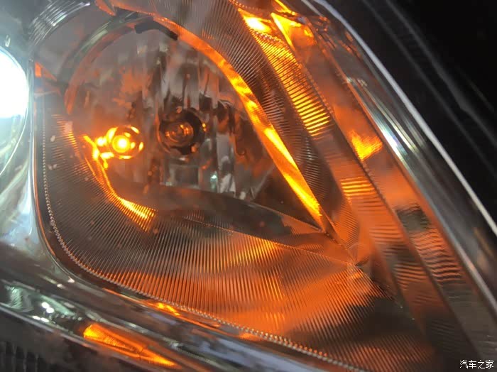

示宽灯
高亮示宽灯。

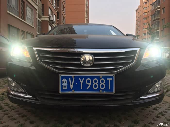

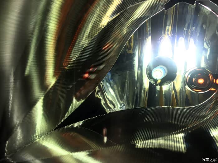

安装后的示宽灯及远光灯,静静的在这等我把你点亮。哈哈??。
远光近光。
再来一个。
效果还是不错。

换氙气灯不加透镜就是耍流氓行为。我发誓,坚决不做远光狗。

好嘞,齐活,把线束规整好。

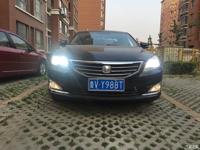

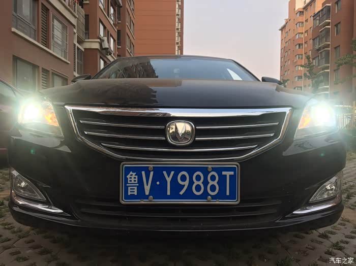

近距离,车牌也不弄马赛克了,直接高清无码,有碰到的小伙伴亚麻跌一下。
远光,近光效果。
近光,示宽灯效果。
家是潍坊的,鲁V,在烟台工作,YT烟台988
烟台的第一字母是Y,第一眼一看,以为本地车牌。

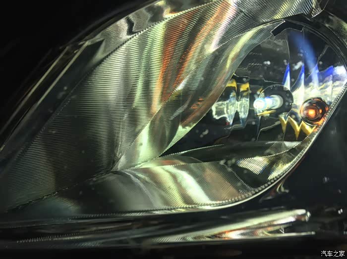

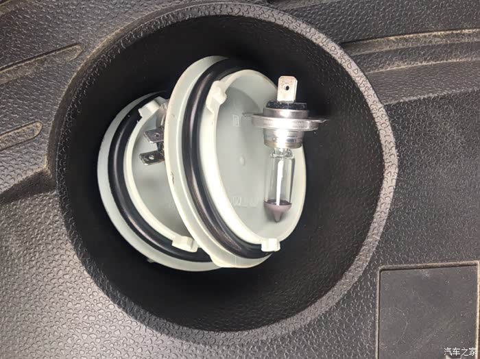

近光灯泡,H7,
不拆前杠,伸进手去弄的,练会了二指禅,全靠两个指头在里面挑弄。弄…(邪恶了…)

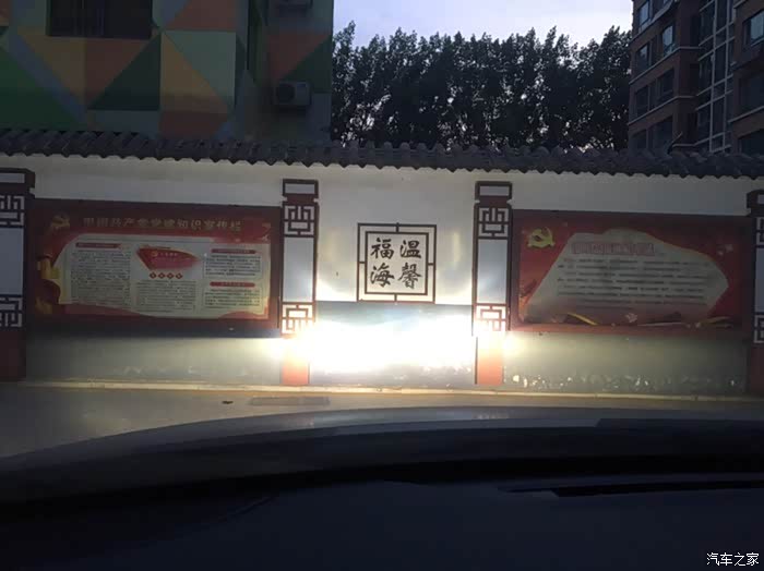

傍晚远光效果。

近光灯效果。
