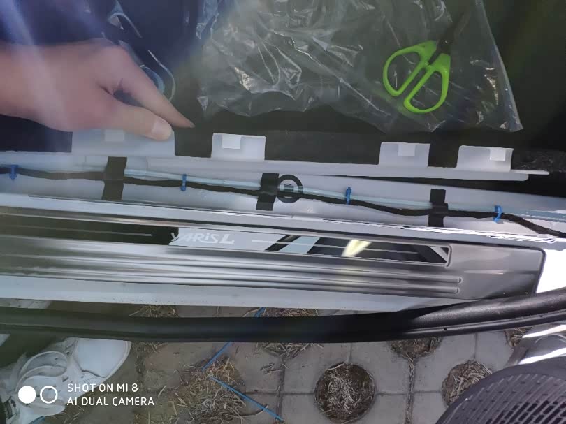

同样扒开胶条,拿下原车的小踏板,是魔术贴贴在地毯上的,里面有个穿线的通道,十分宽敞,这里要感谢无梦不眠的帖子,和一个微信大神车友的指导!

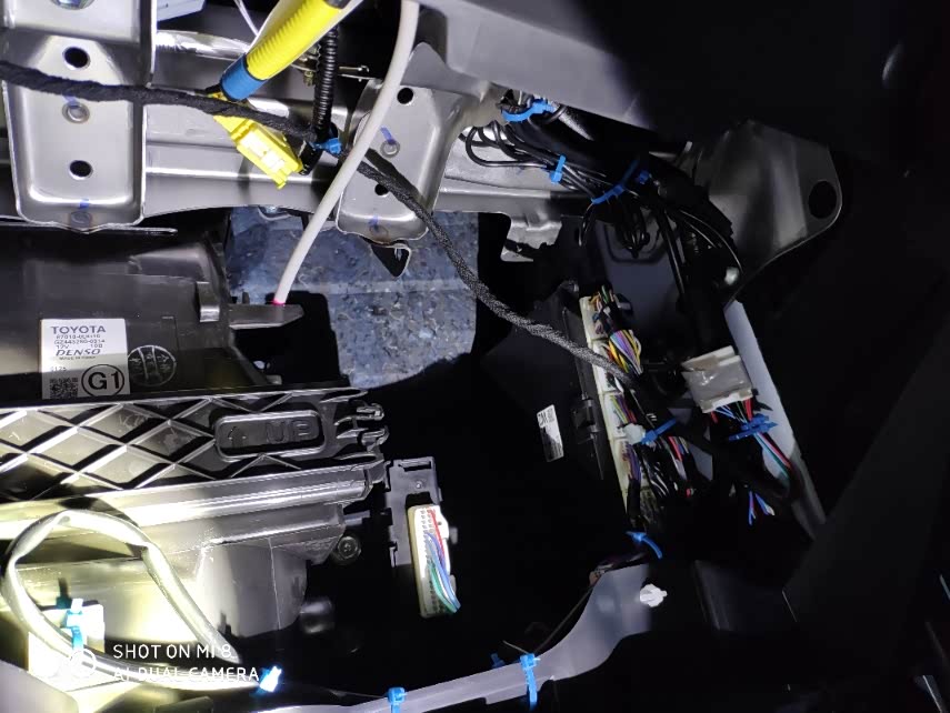

这是我趴在驾驶位地毯拍的上面,线从仪表盘哪里放下来,扎带扎好
引出来了
就是这个穿线通道,我怀疑高配的带后音响的原厂应该就是从这里穿的吧,瞎猜的啊
没有固定吓呆的地方,就用电工胶布固定好
这里也用电工胶布固定好

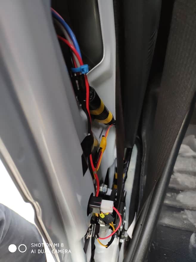

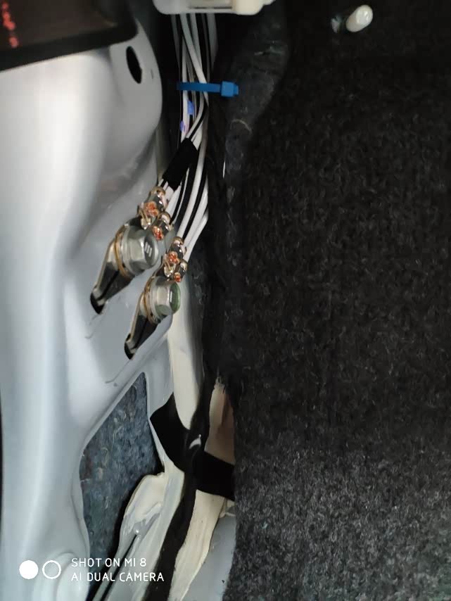

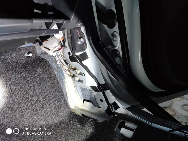

我这里跟前雾灯的线扎到一起了,线引过去后插到门里的b柱端子里,我忘记拍照片了,拿出之前拍的照片,分清左右,红线对红线,黑线对黑线!
左边门就算引线完成了,下面是右边门的

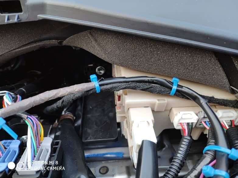

取下手套箱,线从手套箱后面走,扎带扎好
同样扒下右边挡板。
同另一个门一样,但是我发现这个门有一个透明的细管,同样用电工胶布固定好线。引出后插上门内端子

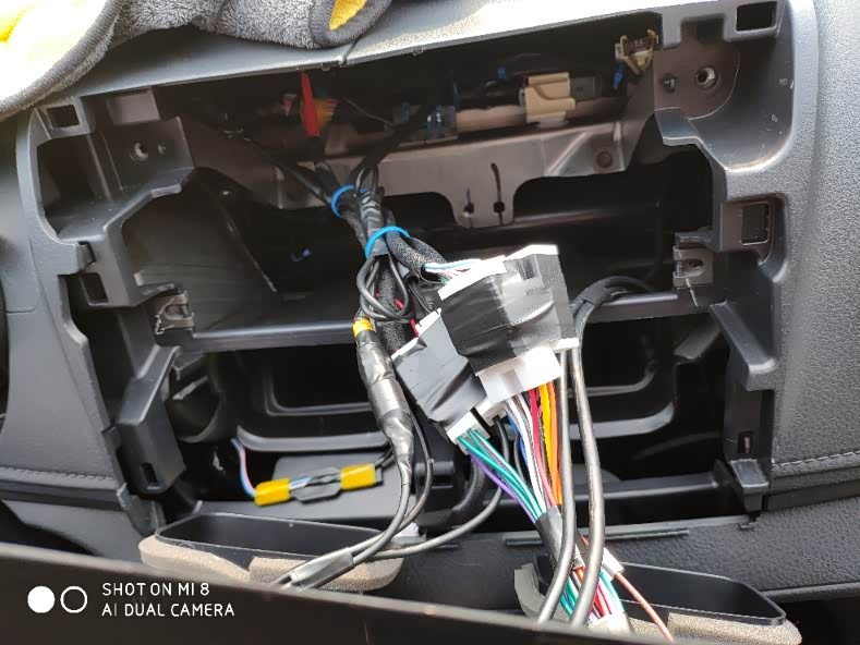

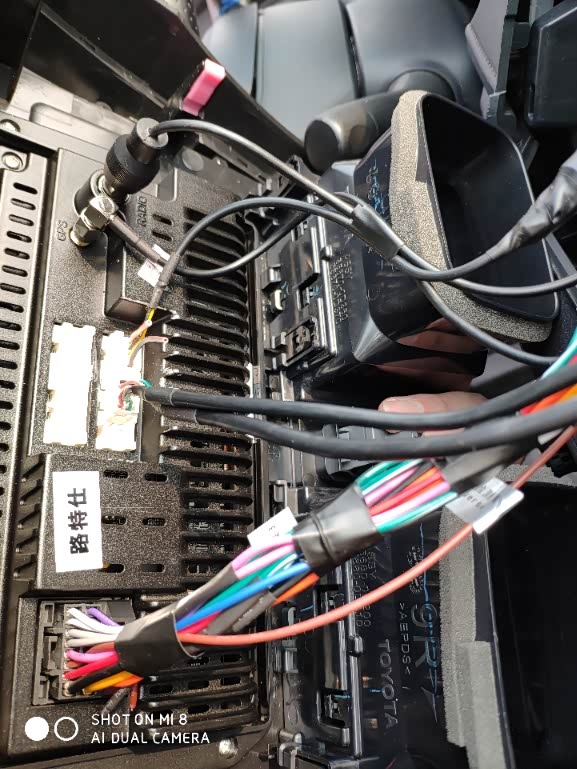

这是我顺便又把车机后面的线给整理了一下,车机是4s送的,叫路特仕,1+16内存,可以导航,可以联网。实用性不错,就是音质一般般!
整理好的车机线

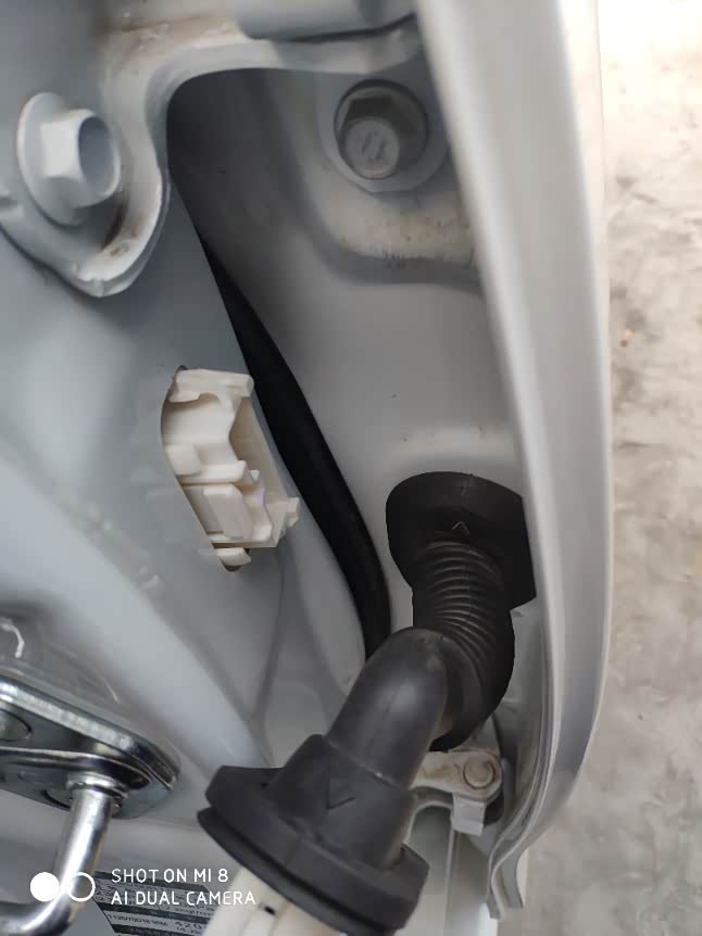

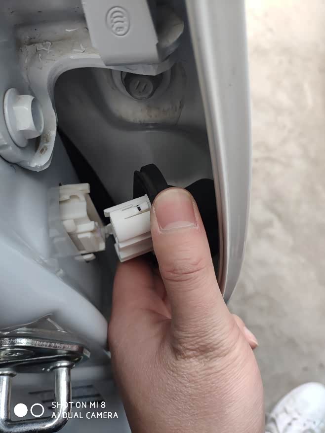

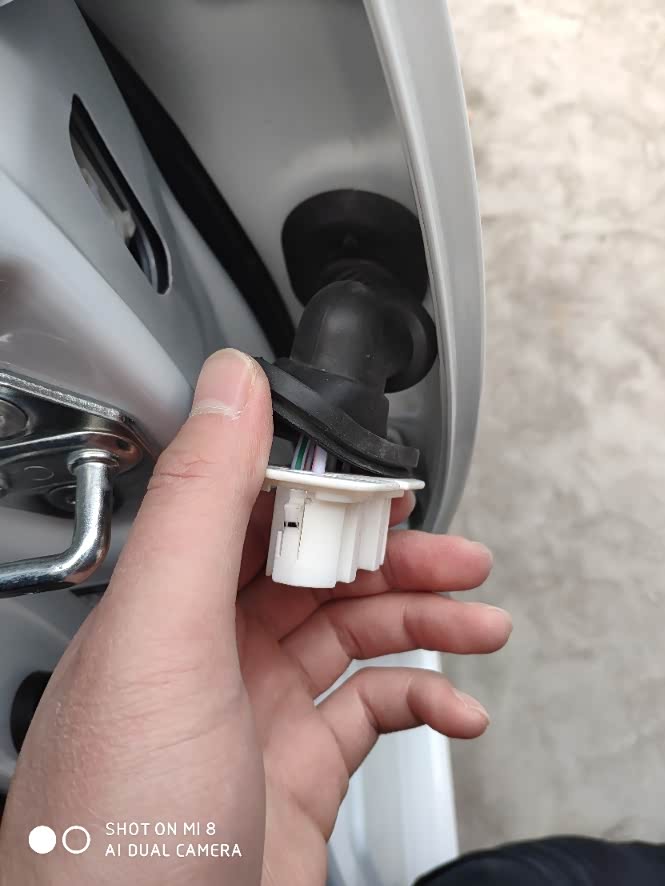

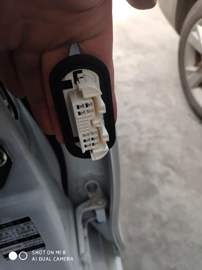

重点来了啊,基本所有人安装都遇到的问题,我发现没人讲到这里,我来说一下,现在就是把端子插好就安装完成了,但是这个端子插的方法比较讲究,楼主也是试了好久才弄明白!

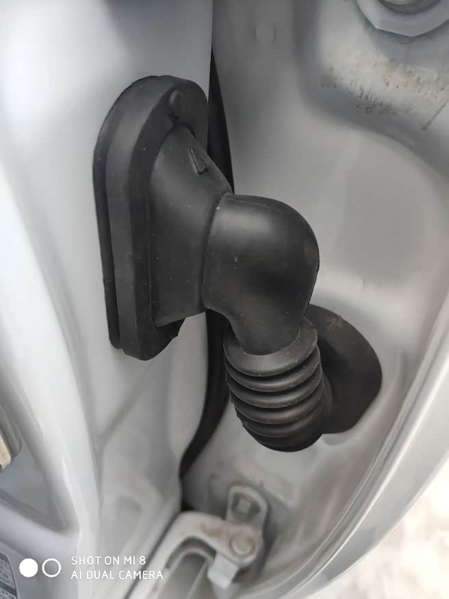

一定要按照这样来插,又省力又方便,还能插到位,要不卡扣卡不到位一拔就下来了,首先我们需要把门外的胶套先套好
套好的样子。
然后再把车内的端子从车内往外插
最后把门外的端子就是套好胶套的端子插进去,就可以了!这样一定是可以卡好卡扣的!
插好的样子!
插好后把线固定好,扣上b柱饰板就可以了!完美恢复!
