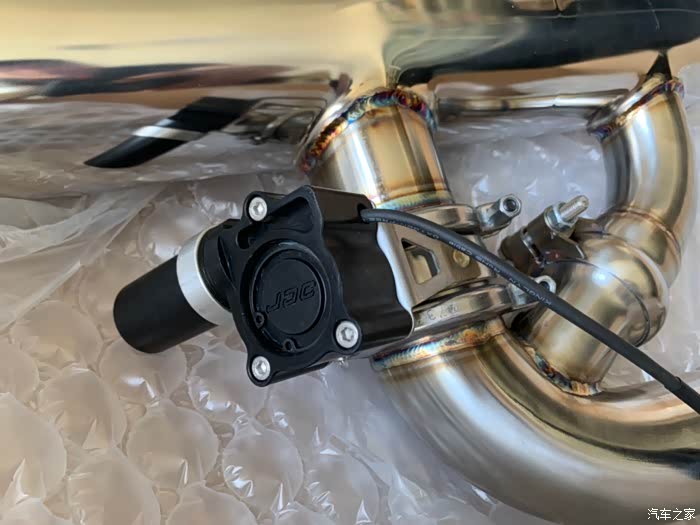

JDC电机阀门排气,国产品牌的佼佼者,出色的鱼鳞焊工,开关阀门的差别足够分明,关阀门车内完全感觉不到声音,更不要说什么共振了
