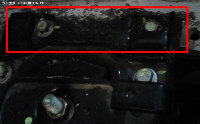

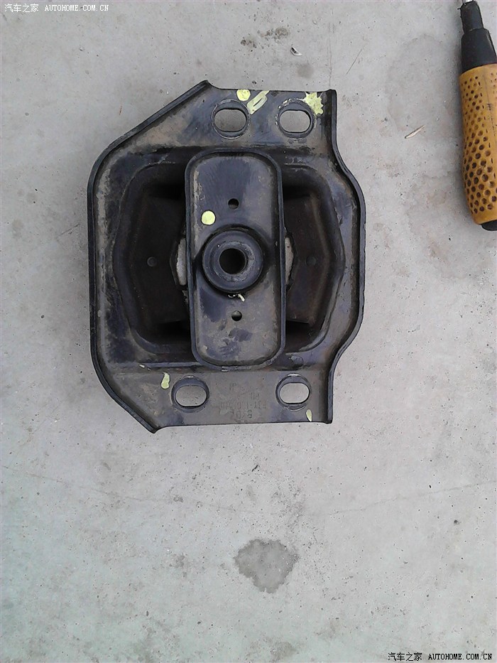

4、有一位外地的车友同是L3DCT自舒车车型也是同样问题,他们的售后技术人员帮他换过变速箱的机架,结果还是失败了,没有解决。如下图

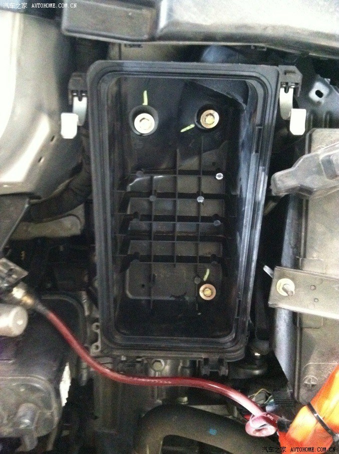

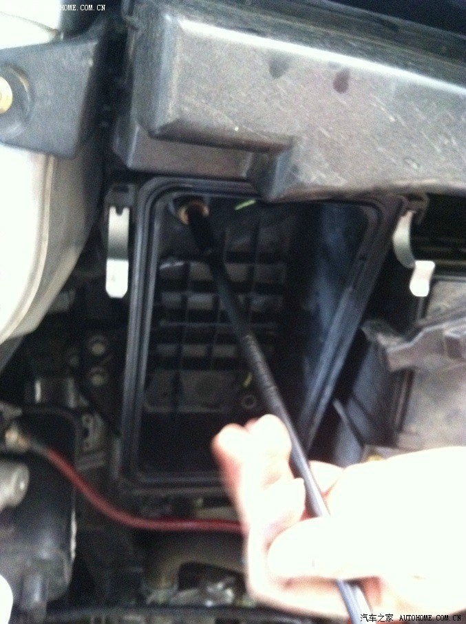

5、就上面第三点的车友了解,师付们断定就是这里机脚位附近造成的异响,所以就产生了敲打下图机架支撑位的想法,那就敲吧,结果奇迹出现了,一去烂路试车,真的不响了喔,可是第二天、或者第三天吧就又开始涛声依旧了。就这个治标不治本的方法,本人实在忍不住的时候去售后不下三、四次,但都是好两天左右就再次复发。

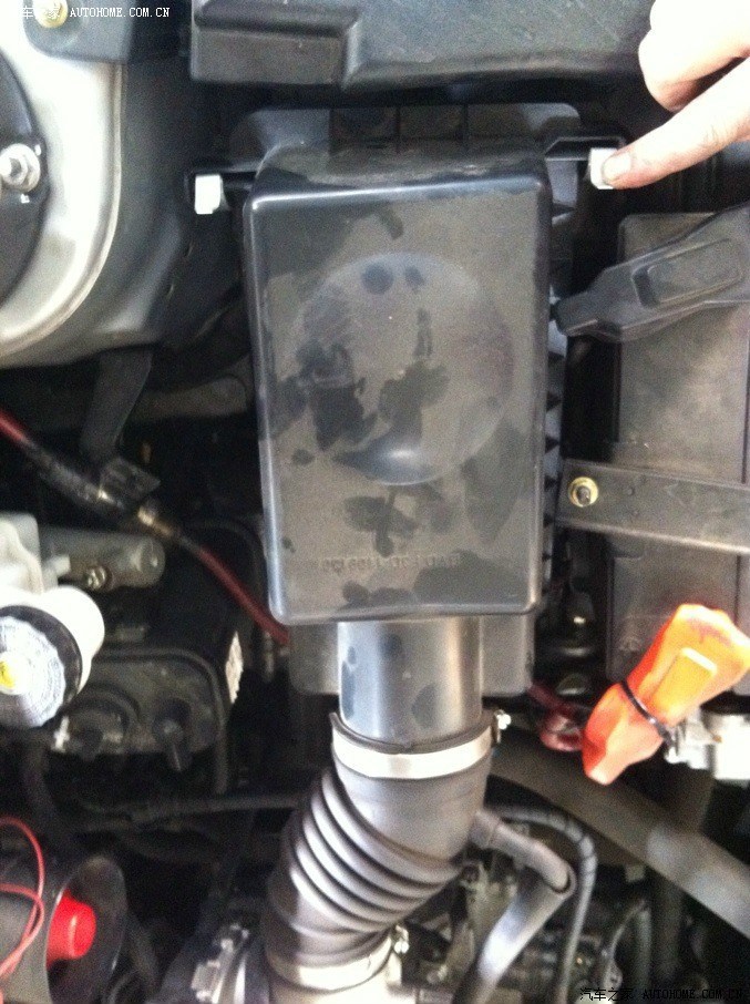

拆开空气格后才能见到这些支架等

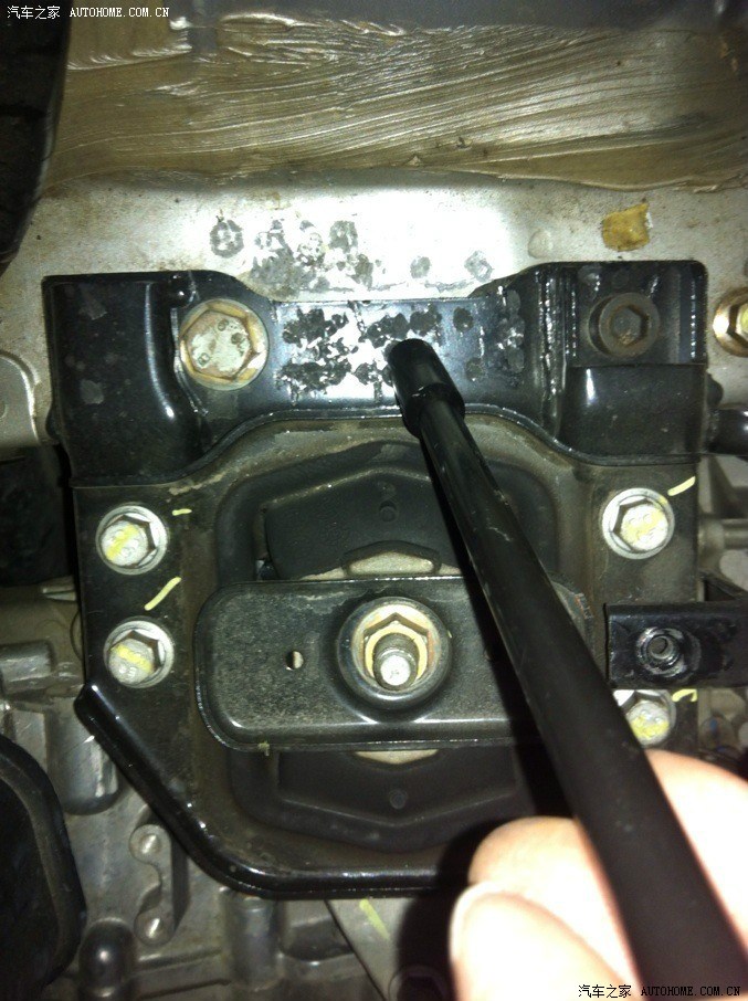

敲打支架
下图红色框是敲打的区域,两个罗丝支间的位置敲打即可

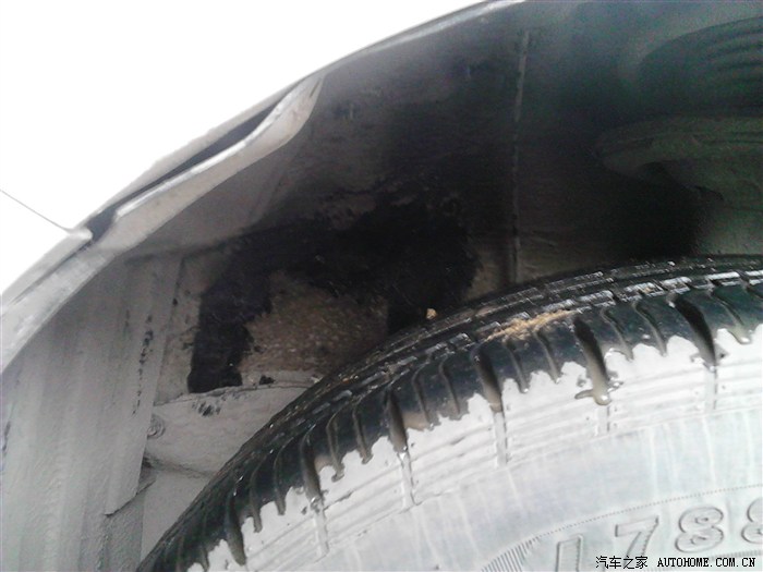

实在忍受不住了,花了这么多时间和精力都完全处理不好,这个异响开不好的路面时真的无法忍受,档次降低几倍啊,我以前F0的车都不会这样呢。于是下定决心怎么也要想办法让他们处理。于是各种投拆,让厂家重视,让售后技术人员重视,不像他们之前老是说,国产车,几万的车,是这样的,我说,是你个屁,我三万的车还没有这种异响呢,最后他们逼于压力等方面,耐心和厂家沟通,技术支持等,终于找到根源了:下图有说明,因为处理这个问题的时候我上班,没有照到里面的相,这个分享不到,里面的结构不太清楚 ,有点遗憾,希望以后有车主处理的时候,照几张相上来补一下。

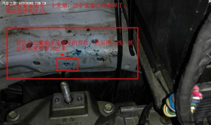

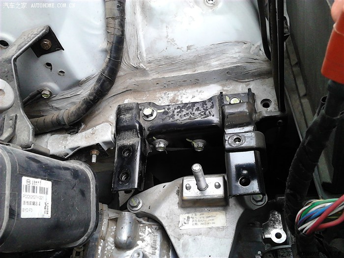

下图是DCT变速箱的机脚位,红色框位置是机脚位与车身大梁的受力点,之前很多车友处理方法都是敲几下这个位置,然后好个一两天就有复发了。下图中小红框位置装上原车的罗丝后用力去撬就会产生这种异响(变速箱支架已拆,下面有个千斤顶顶住变速箱的)或者在未拆除变速箱支架前,在变速箱底部找个支撑点撬一下就也会发出同样声音,以前都是开出去外面试车的,现在根本不用开出去试,就按图上说的方法就可以试出来,所以断定声音就是从这条梁发出来的,且应该是里面发出来的,那怎么办呢?只能要在外面掀开了来看里面的究竟了。
就是以这张图,因为真正产生异响的根源位置是在这个大梁里面,4S的售后技术人员也根本不知道里面还有个支架,就是这个支架有点虚焊,导致走不平的路面产生烦人异响,要从此图稍微有点黑色的方形的位置掀开才能看到,然后处理,要加焊加固即可,注意复原后要防锈。
此异响困扰了近一年,售后技术反反复复的简单处理和分析一直解决不到,最后是左投拆右投拆,才真正找到根源啊!
