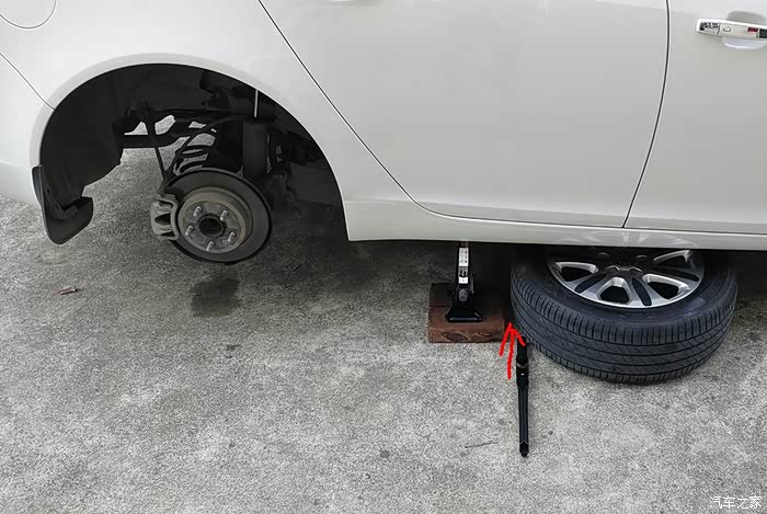

找两块砖垫着,把右后轮架起,垫砖是这样空间稍高一点好施工一点

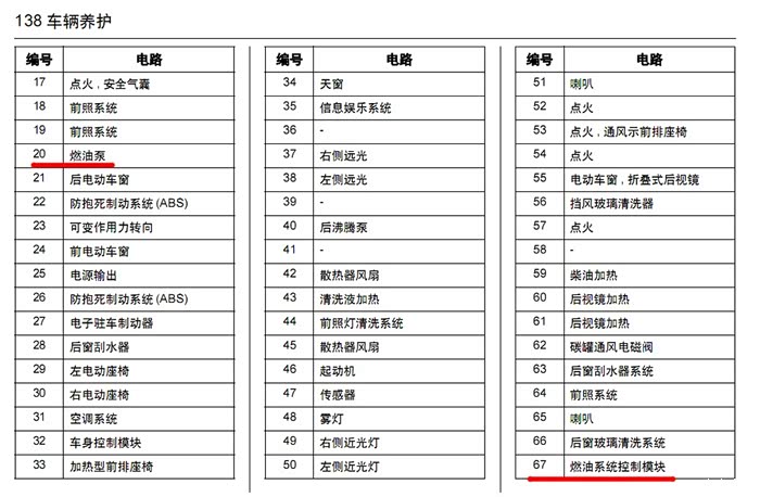

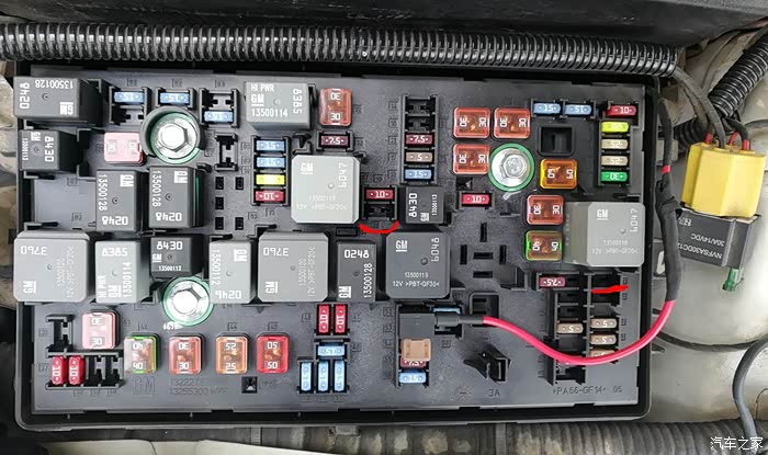

看到论坛有车友说拨掉燃油泵和燃油控制系统的保险着车到自动熄火,拔管的时候就不会有油出来
我都试了,这两个保险随便拔哪一个都着不了车,或许是要着车的时候拔?

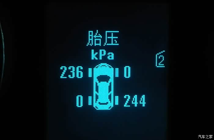

这个应该是五万多的时候,胎压故障灯亮了,一个胎压显示为0,一个胎压显示600多了
跑了没几天两个都成0了,估计是胎压监测的电池不行了

接下来重点来了,好像12年后别克系列车型不支持胎压手动复位,换模块后只能用胎压复位仪进行胎压复位,不复位之前胎压故障灯还是会亮,胎压也全部显示为0
