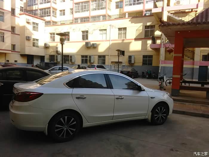

先来秀几张小逸的靓照!今年夏天去外地自驾!觉得逸动的颜值挺高!大家觉得呢?
屁股很协调!逸动的尾灯红中带点黑,视觉效果挺好

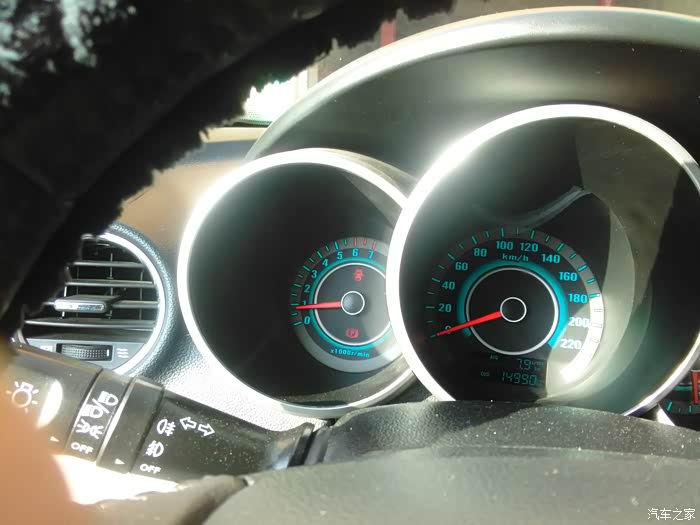

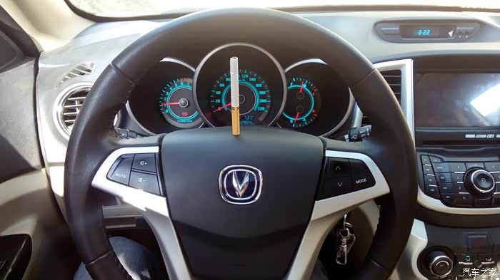

我用的是5W40的蓝壳,这是今年夏天的照片,那个时候真的只懂得半合成的就是好的,不懂什么粘度!看到了吗?当时怠速转速在1000转,我平时也注意这个!总觉得逸动怠速过高!虽然能勉强立起来烟,但是方向盘冷车启动震动不大但也明显!

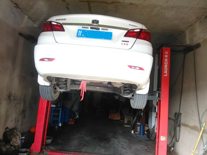

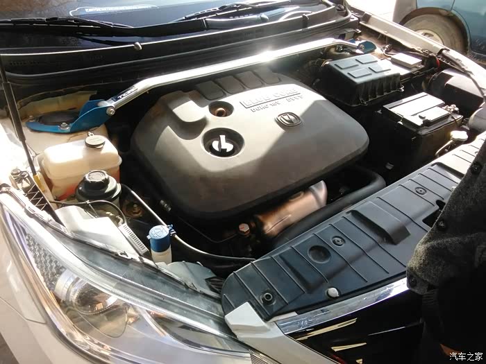

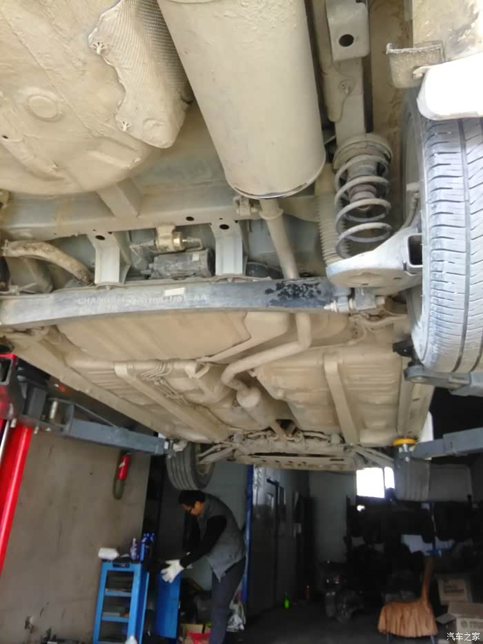

到了修理店,说明来意,老板立马动手!不过他说,这油能用是能用,起亚也用这个油,但是总担心国产车。。。。不说了。。。

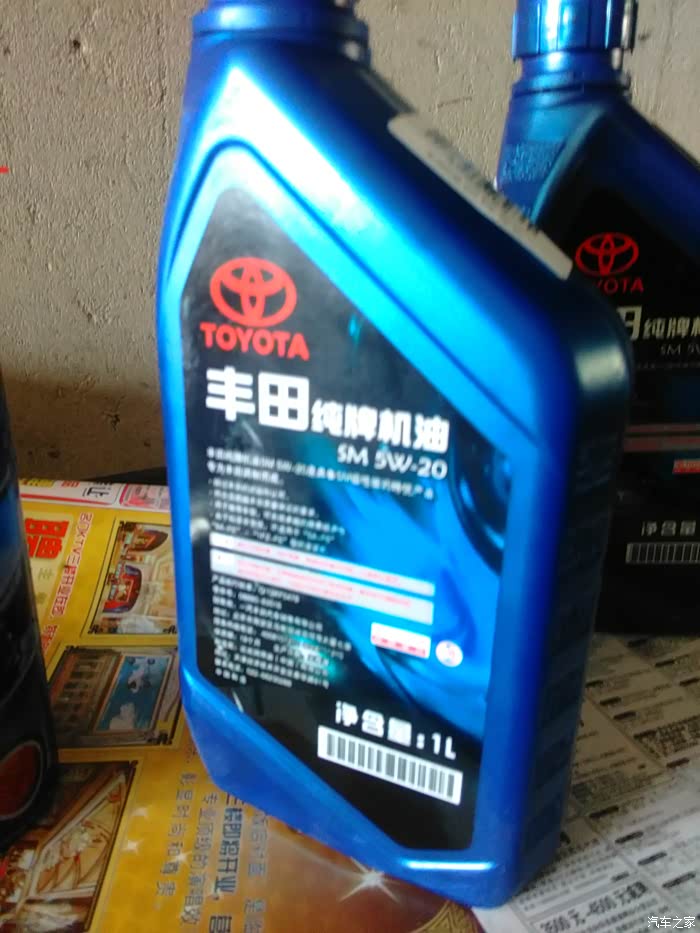

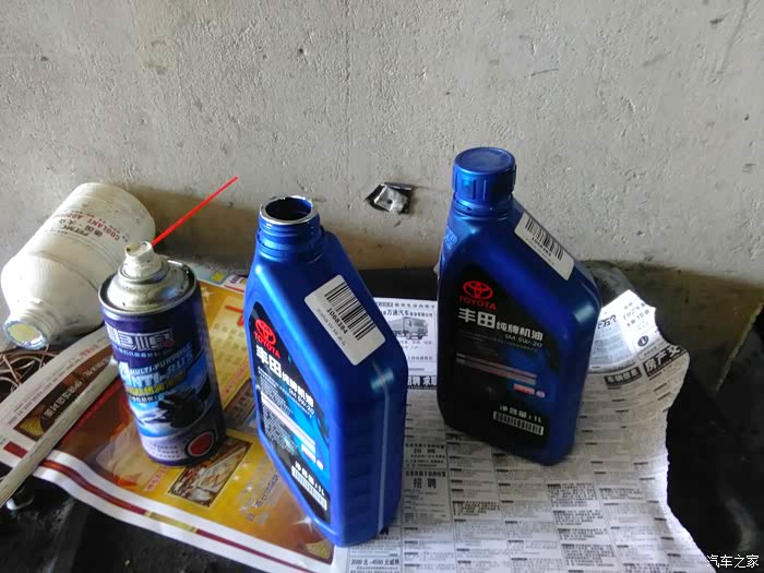

就是这个机油!丰田全合成,逸动只需要3L就快到上线了。
SM是什么意思?
上面明确说明,不适用与丰田的****发动机!
我查了一下发动机型号,是以前2004版威驰年低压缩比(9个)的不带DVVT和VVT的老发动机!09以后威驰可以用!

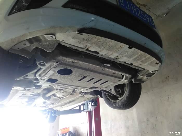

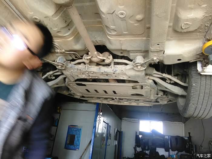

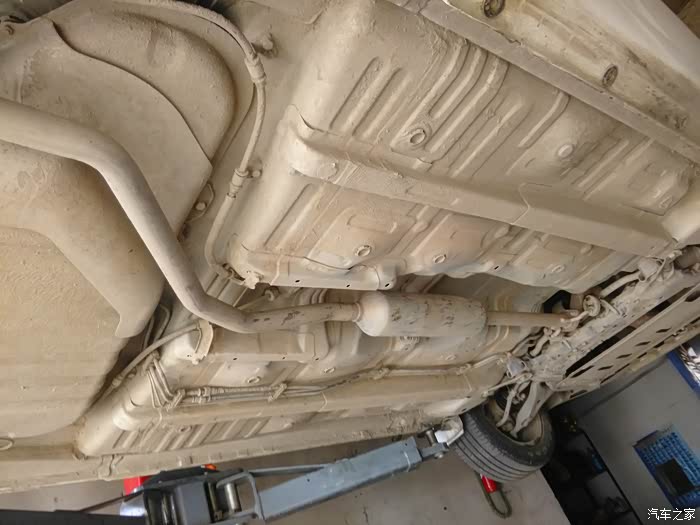

我仔细检查车底,没有生锈的情况。。。。虽然很脏但车况良好!我也算个爱车人士吧!呵呵
准备放油!原本想把旧油存下来,感觉3000公里还好着呢?谁知一放下来,看到蓝壳那个黑样子!算了吧。。。。
很多车容易生锈的烟筒,官方叫:排气管,没有生锈,不错。。。。
自己生怕3L不够,让老板空啊空,空的一点不剩。。。。
罐子后面指出10万公里以后用40粘度的机油!
看来真的如车友所说:20的机油不适合旧车!

以前加的是SM 5W40,这个壳牌,听起来很大牌但是效果一般!逸动的说明书要求加5W30机油。30粘度机油应该是个参照,20和40其实都可以!不知道我的推理合理不?
加好后,帅哥老板检查油面高低!其实已经接近上线了!然后老板片起了他修的斯巴鲁6缸发动机,竟然能吃6L机油油。。。。4S一次保养近3000元,小逸的胃口还是挺小的!

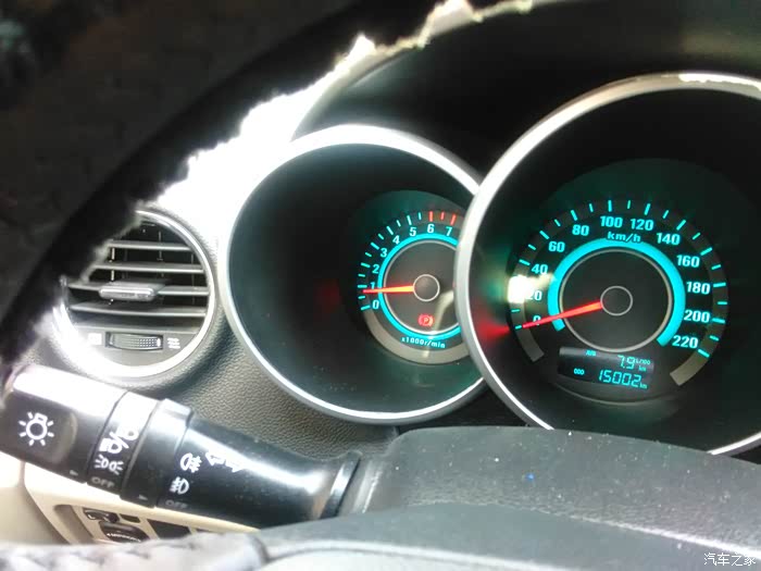

变化1:冷车启动很轻松,启动后怠速下降时间缩短一半,可以看到转速在一下一下往下降,热车后怠速比以前降低了!以前1000转,现在估计800,。是好时坏,大家判断!
变化2:但是方向盘的震动几乎没有了。我说手放方向盘上感觉不到震动。热车速度快了,怠速降到800以下!发动机怠速很平稳,声音认真听感觉还是轻了。。。
变化3:最大的惊喜,怠速低了,我心理一直抱怨的怠速高的情况改变了!看到我的V了吗!方向盘气囊位置感觉不到震动。。。比以前好太多。。。

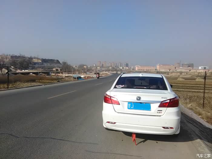

迫不及待地找了一条平直车少的道路测试!开车时不能照相,只能下车了!冬天的大西北,荒凉啊!
