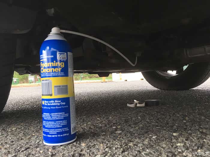

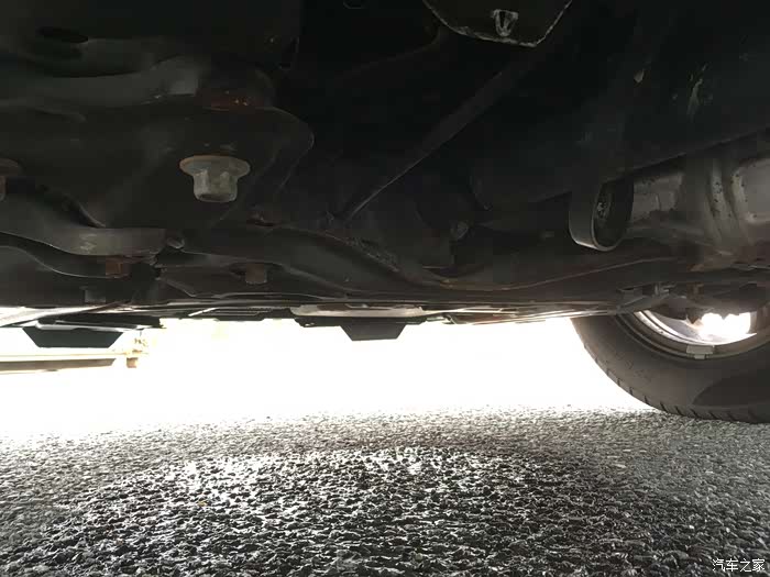

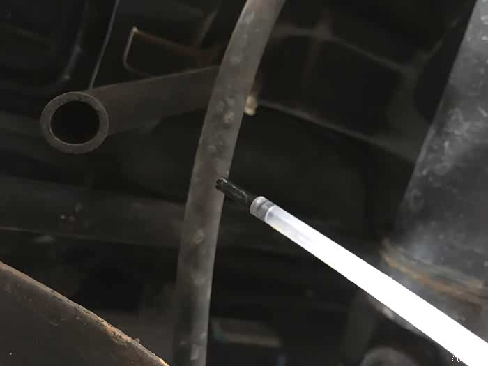

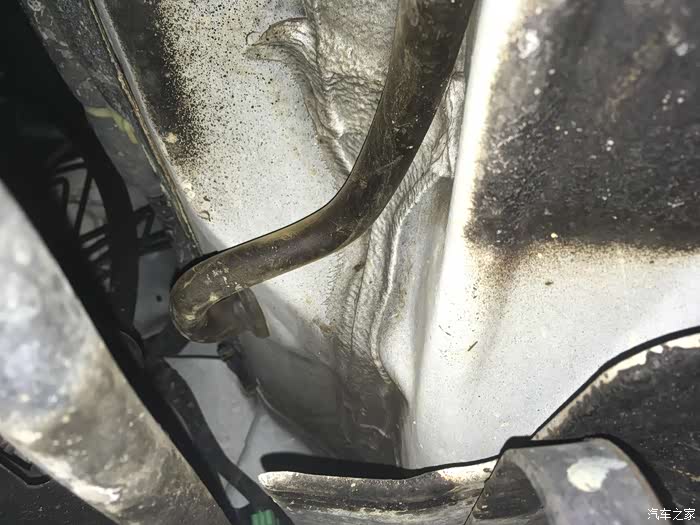

依然是平地施工。

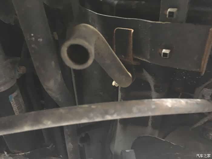

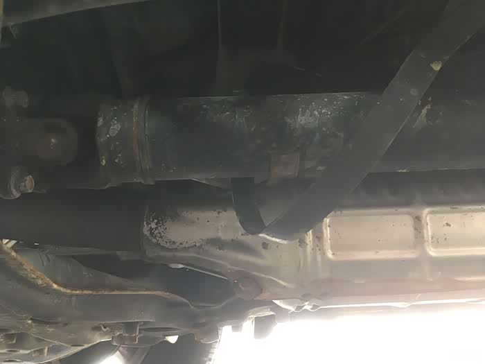

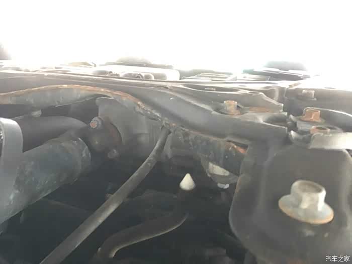

直接钻车底找排水口。

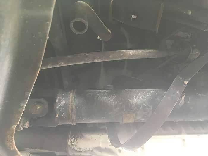

就在驾驶座一侧,传动轴上面,抬头就是。
这个口。
而其实这个管子是从副驾驶脚下那里引出来的。

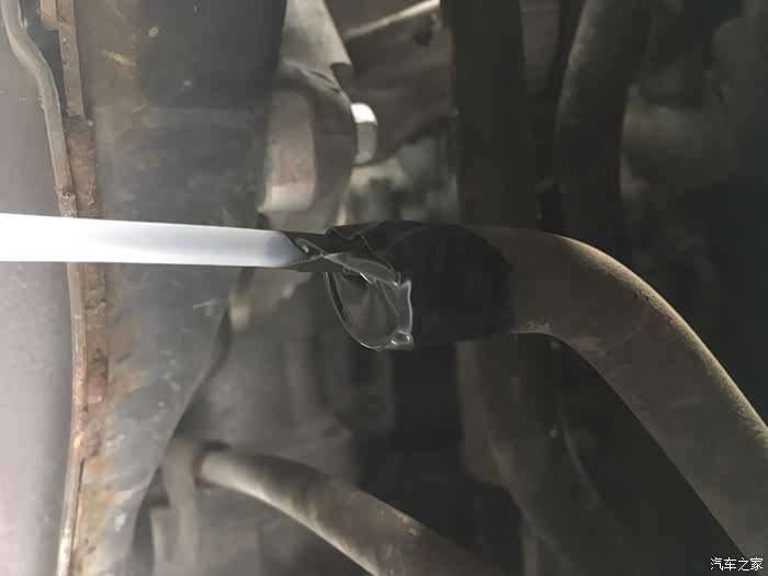

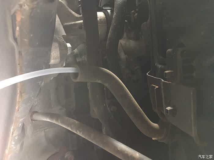

直接插管子。
直接插管子。尽量往里面捅深一些。

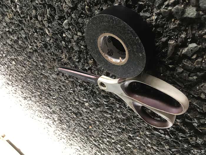

胶带封一下口。
胶带封一下口。这样反向出来的泡沫少。

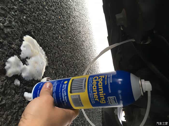

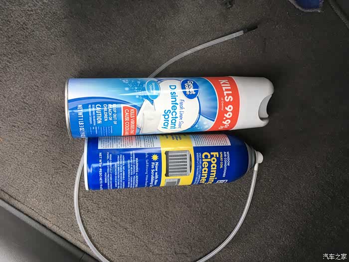

打泡沫。
打泡沫。

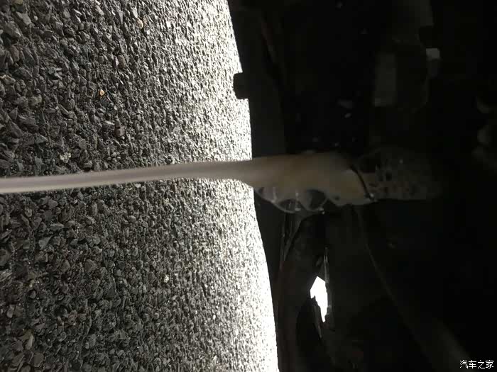

有少量流出。

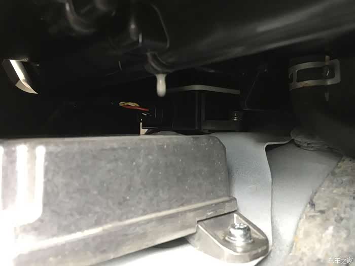

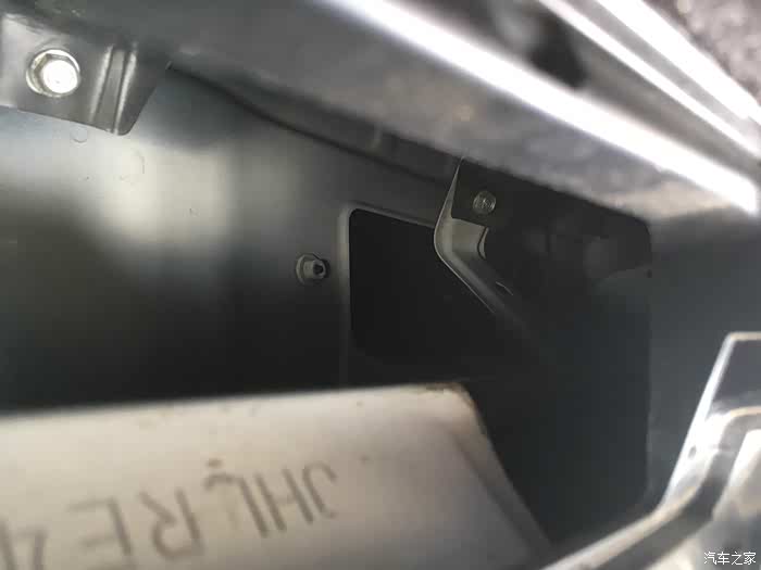

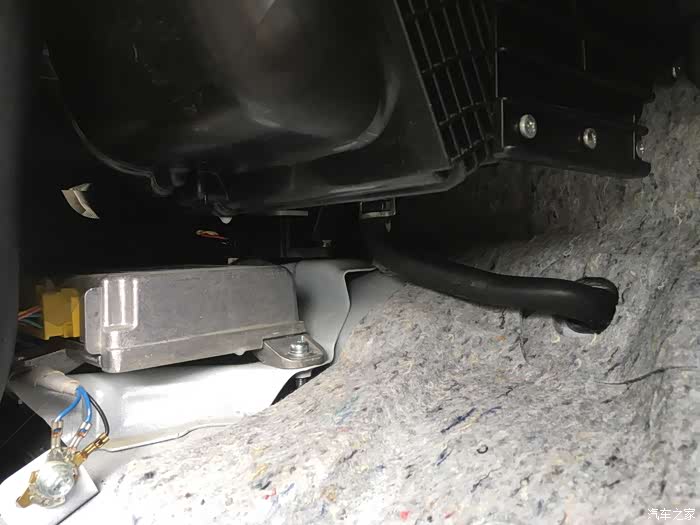

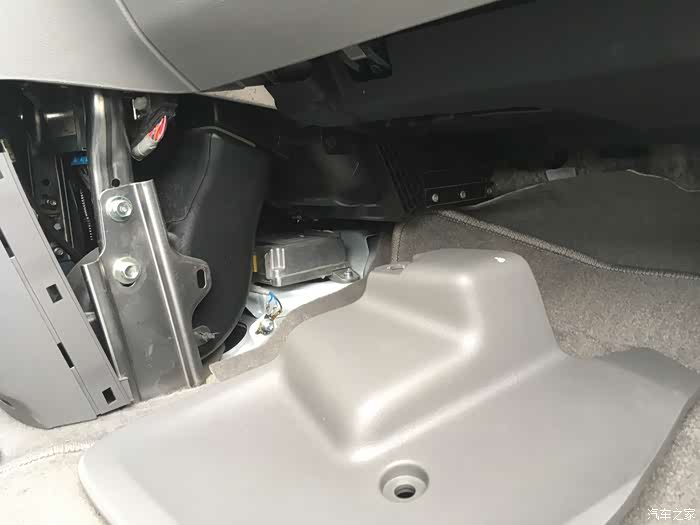

打上去泡沫以后,在副驾驶脚下看看。

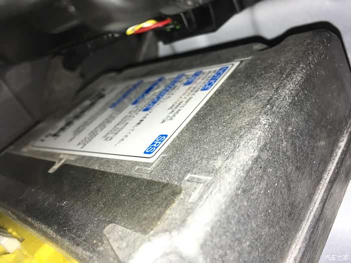

正对着蒸发箱下面,是气囊控制单元,上面写着SRS字样。
结果这滴出来的水就落在上面,
结果这滴出来的水就落在上面,

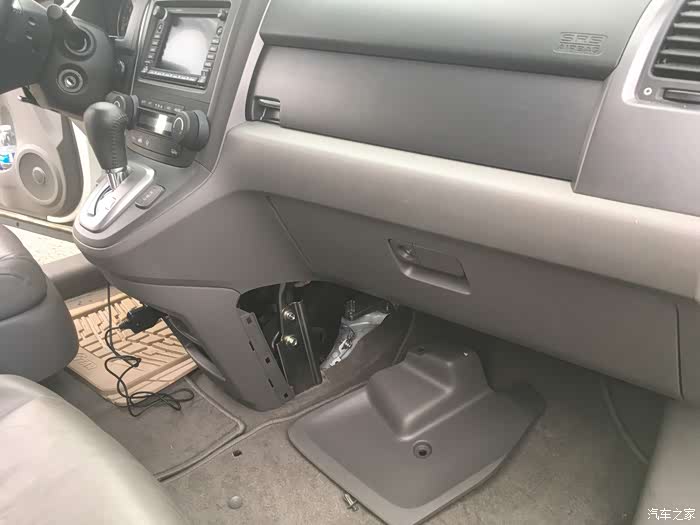

这张图右侧那个卡箍,就是排水管的卡箍,不想从钻车底的朋友也可考虑从这里打泡沫。不过我个人感觉,这里空调比车底还狭小,不方便操作。而且脏水容易漏在车里,我就不动这里了。

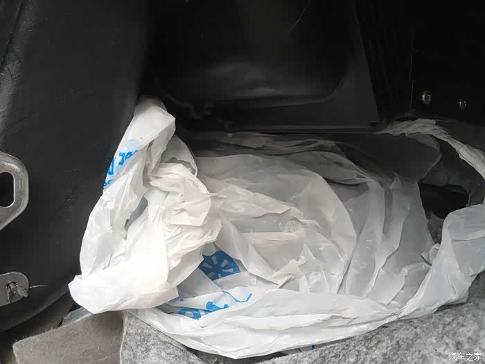

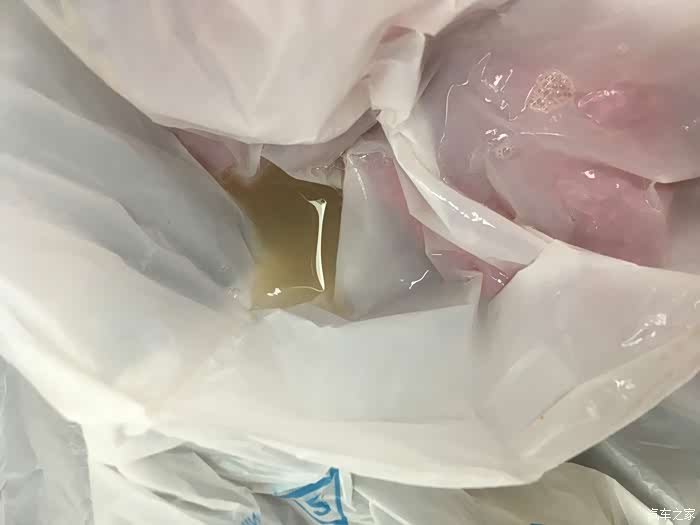

虽然这玩意本身是个金属盒子,不太容易进水,不过还是套个塑料袋保护一下吧。

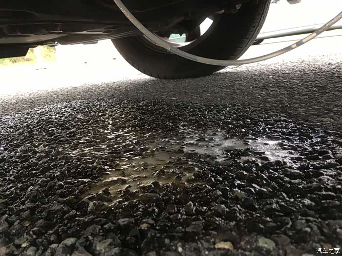

等了15分钟,漏出来的一部分脏水。
上面写着SRS,意思是 supplemental restraint system
泡沫水大部分从车底流了。
泡沫水大部分从车底流了。

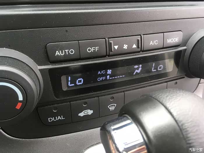

开风扇小风吹一吹。
把泡沫排干净。

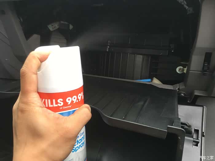

然后该消毒了。
这个消毒剂就随便买了,我用的沃尔玛的。
这个消毒剂就随便买了,我用的沃尔玛的。

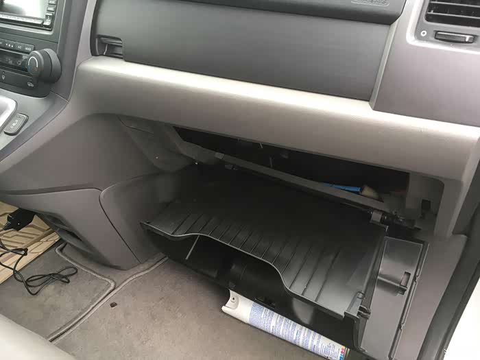

先空调内循环。

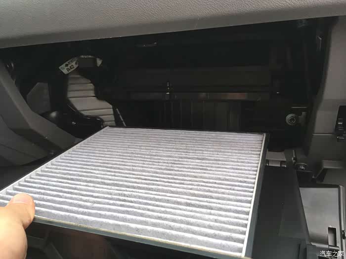

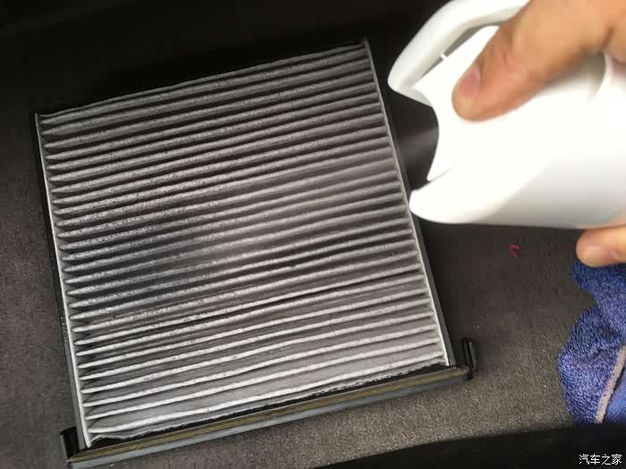

拆空调滤。
拆空调滤。
喷雾。
清理干净空调滤芯后,也喷一喷。

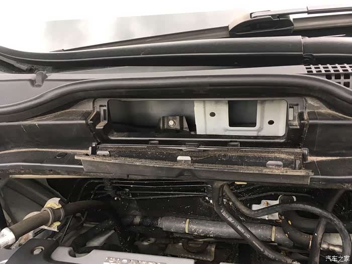

然后转外循环。
从VIN这个窗口向里看。
这就是空调外循环进风口。这里也喷一喷。
之后原地内循环多待一会儿,让车内消毒剂好好循环一下。顺便产生的冷凝水,也把刚才清洗剂残余也带出来。

我建议大家清洗空调时候,像我一样,从副驾驶脚下那里把内饰板拆开,看一看蒸发箱是否漏水,漏的话,找个袋子接着,别让脏水流在车里。
