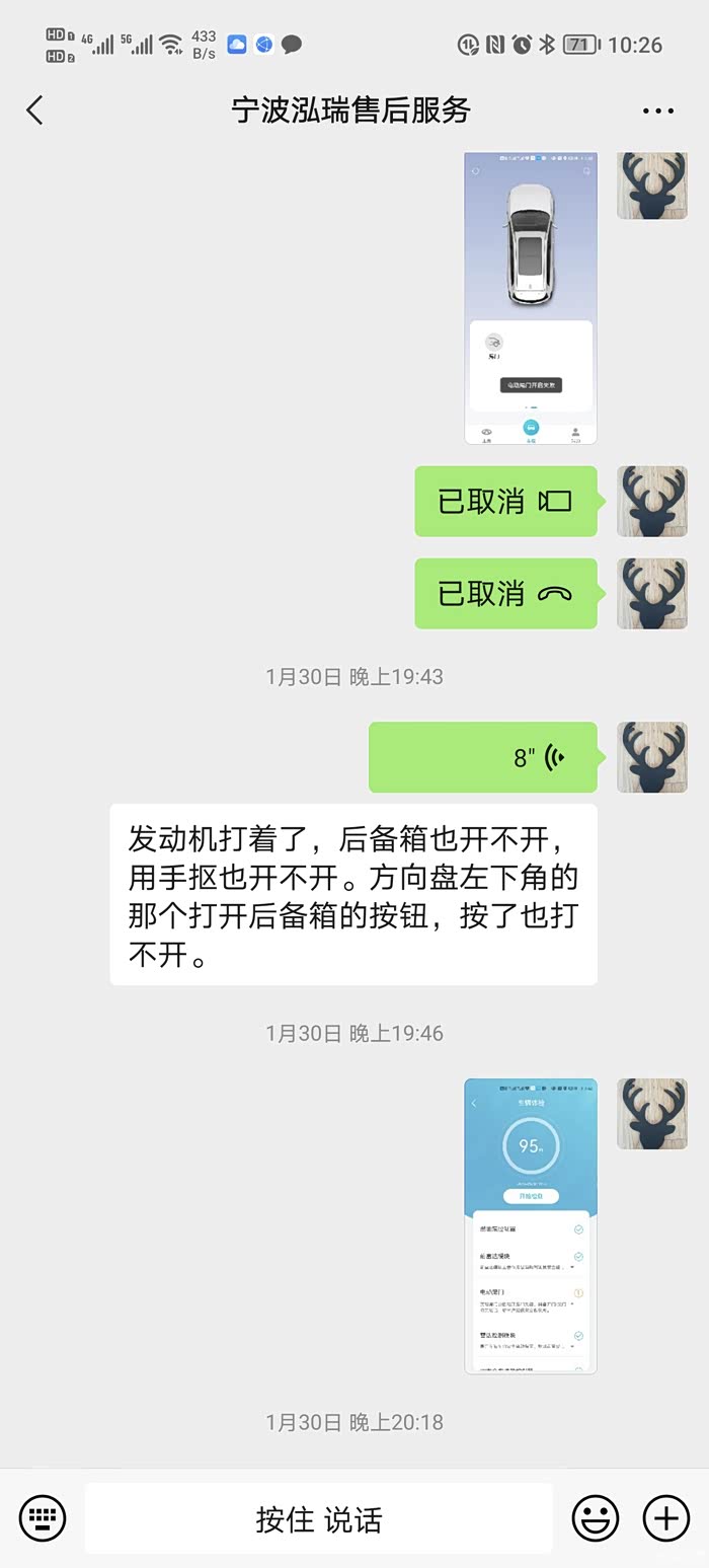

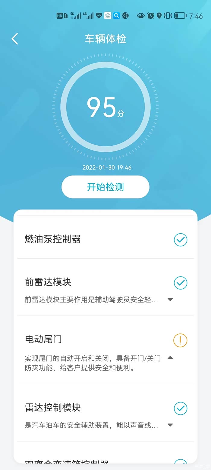

1. 2022年1月30号, 头天晚边去丈母娘家,第二天起来发现后备箱打不开了, 丈母娘准备的年货装不了,丢人啊。后来是晚边经过技术指导放倒后排爬进后备箱用紧急开关打开的。 故障修复: 过年后就自己正常了,不知道怎么回事

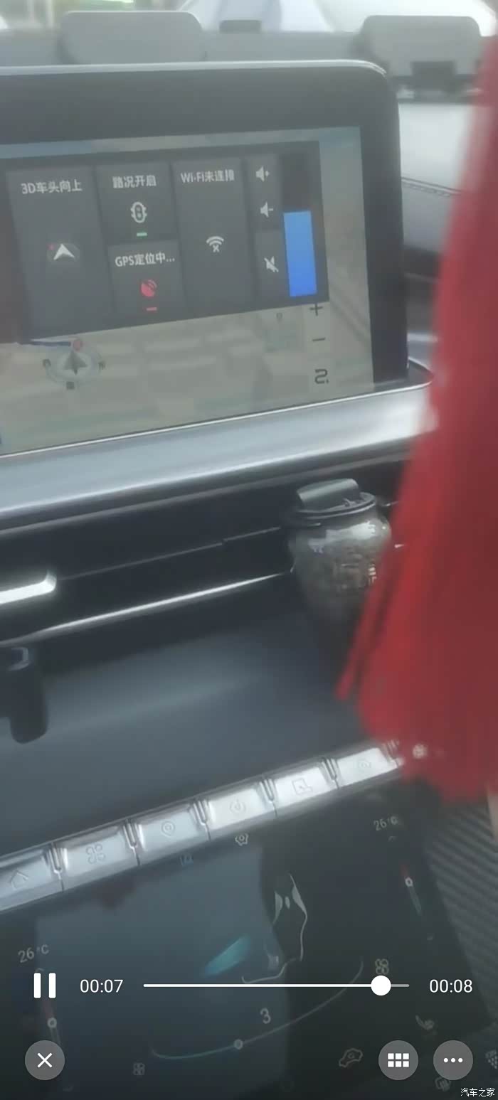

2. 2021年 有大约 2-3次 导航找不到卫星信号, 都是在城内, 不是荒郊野外。重启也没有, 第二天就恢复正常了

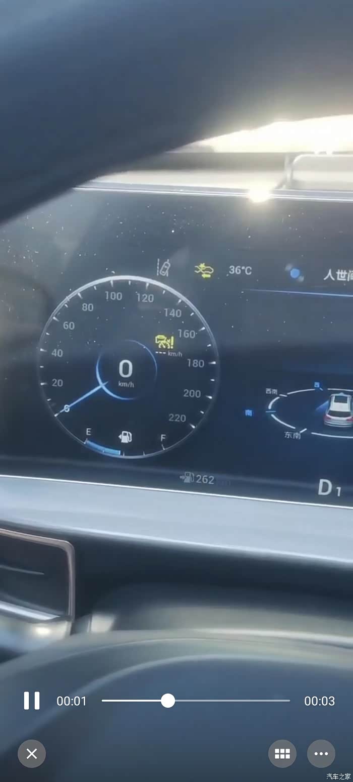

5. .2022年 4月份左右, 自适应巡航警告灯突然亮起。下午又正常了,。 额外说一句, 从上海回宁波的路上,一辆车突然从快车道连跨3车道到岔道, 幸好有自动刹车,救了我和同事一命, 刹车的时候巨响。

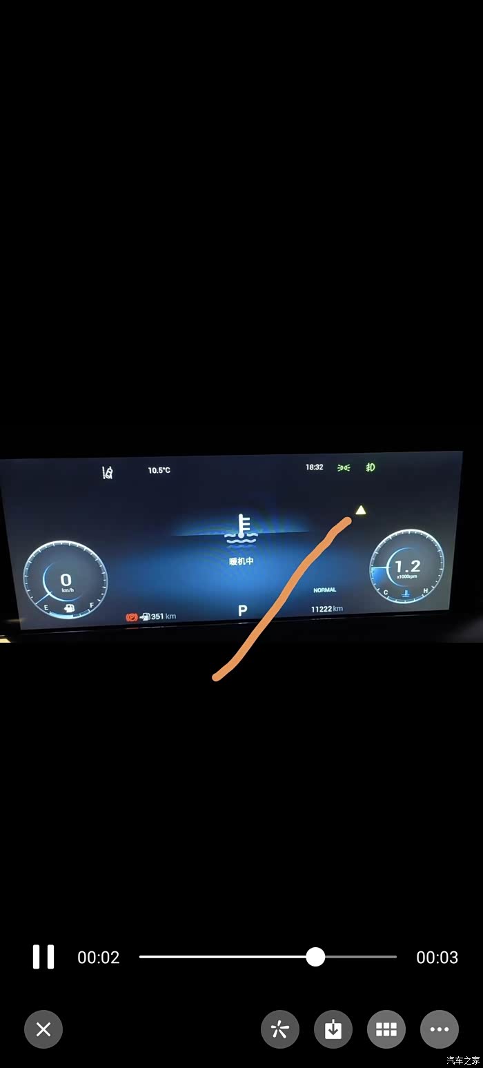

6.2022年12月21号晚边, EPC 警告灯亮起, 手动无法换挡, 自动能换挡,但是加油不加速。行驶了2-3公里正常, 技术说是低温保护, 不知道是不是这样, 昨晚气温也不是很低啊, 最低也有3度左右啊 ,晚边至少有5度以上啊。我还热车了5分钟,等水温上来了才走的。
感觉这车在低温的时候有些电子功能不稳定, 不知道是不是研发的时候没有做足够的低温测试, 也不知道其他车友有没有类似情况, 欢迎回帖沟通
