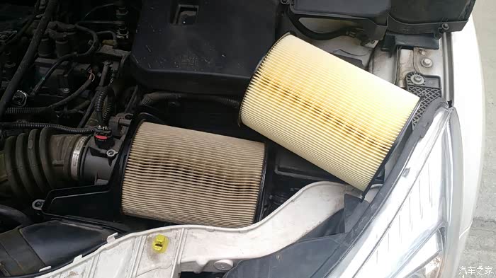

12款新福克斯自己换空滤,空调滤芯。
看看对比,够脏了。

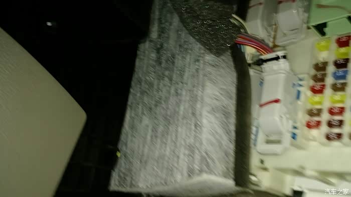

福克斯的空调滤芯位置确实太奇葩,折腾了半个小时才搞定。

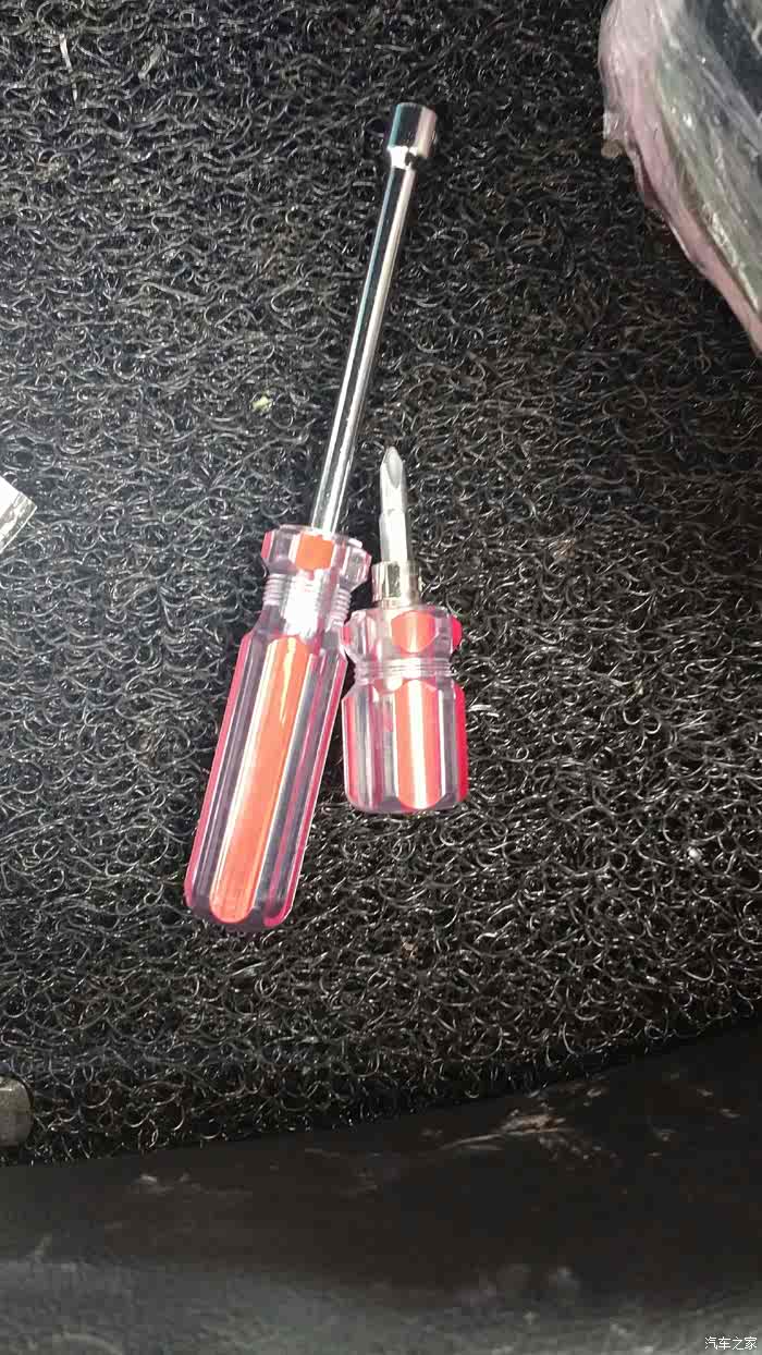

短柄螺丝刀,没有这个的话换空调滤芯真的欲哭无泪啊

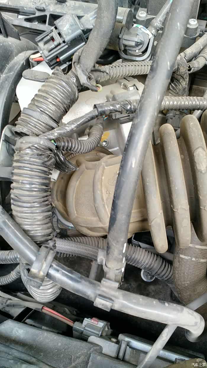

节气门位置挡住了啊,貌似不好拆,看坛子里面的位置好像有区别啊。

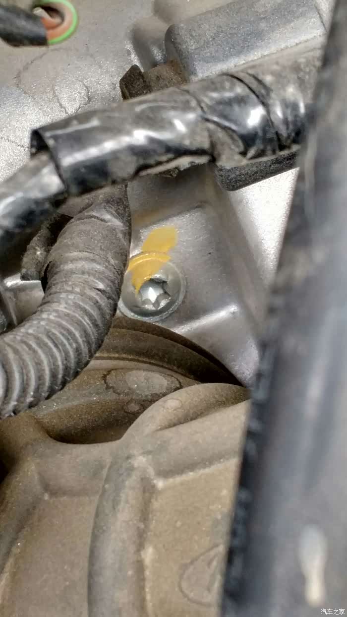

螺丝好像也不对,坛子里面的是用套筒,这个需要内六角啊,有谁知道需要几号的螺丝刀,打算清洗下节气门。
