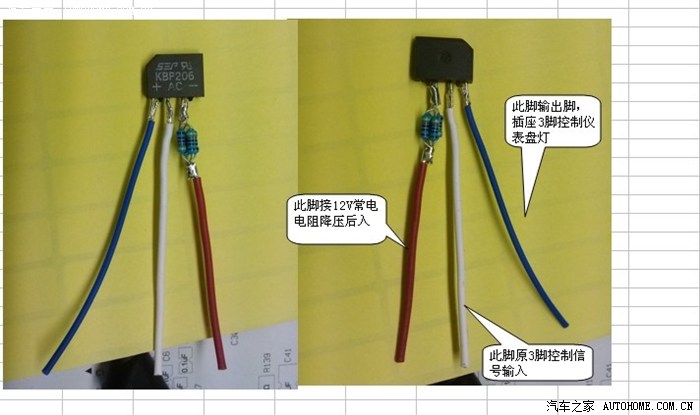

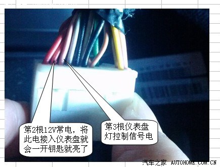

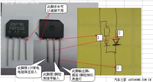

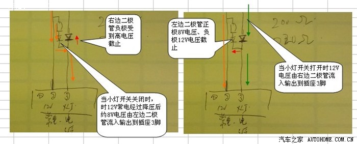

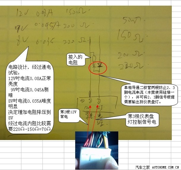

2、很简单将插座12V常电经过降压约8V后接入第三脚供电,这样不开小灯时就常量且较暗。

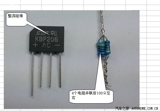

3、电路设计原理进过验证(实际接入电阻200~300Ω左右亮、暗比较明显,各位可自由搭配)

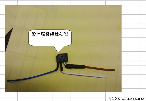

材料准备
实物连接示意图,硅堆管脚脚位千万别搞错了。
完成品效果导线颜色可更具喜好自由搭配

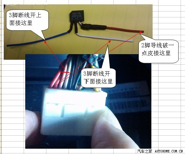

做好绝缘措施
实际接线对应

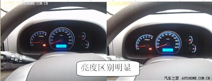

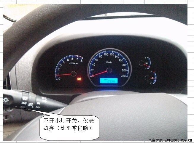

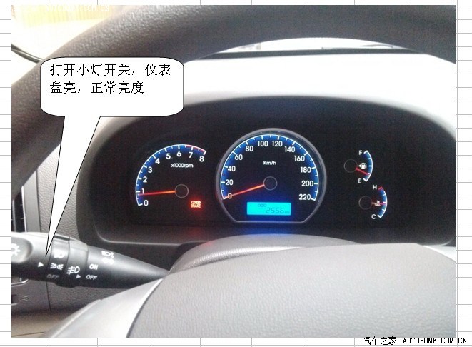

看下效果
再来看下效果吧。
