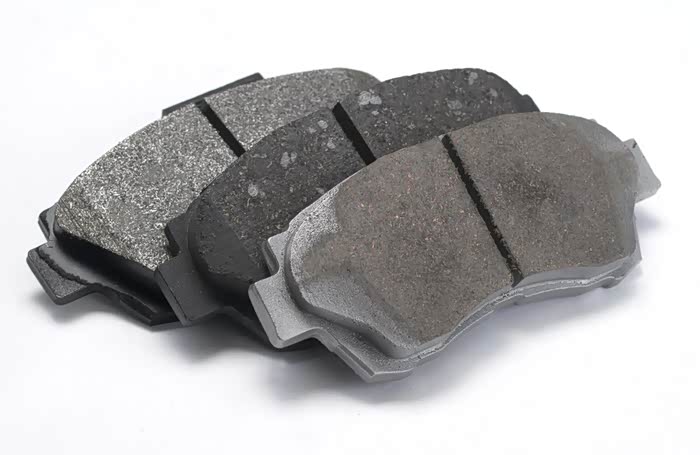

3. 刹车片更换周期:三万公里
制动系统的检查尤为重要,直接影响到生命安全。一般情况下,刹车片会随着行驶里程的增加,而逐渐磨损。如果刹车片的厚度不到0.6厘米时就必须更换。正常行驶的情况下,每3万公里更换一次刹车片。

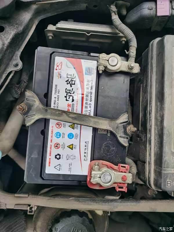

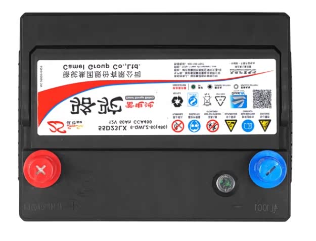

4. 蓄~~电池更换周期:6万公里
电瓶通常在2年左右视情况检查更换。平时在车辆熄火时,车主尽量少使用车辆的电气设备,防止电瓶亏电。不过还好,我车子的骆~~驼蓄~~~~电池很耐用,一般都是用了三四年才换的。质量不错。

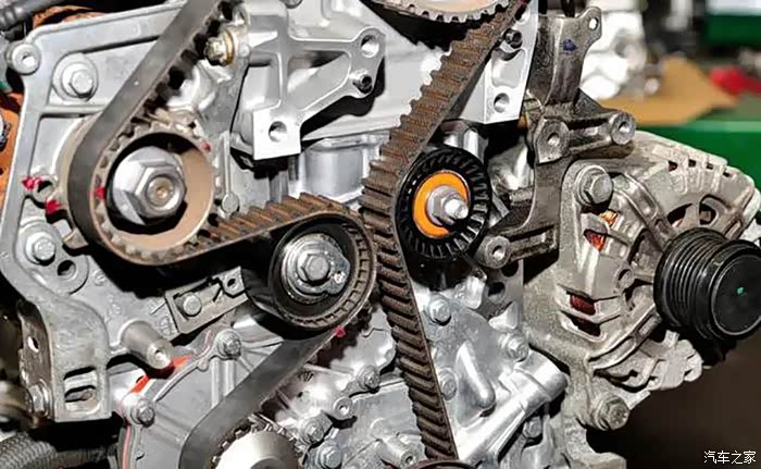

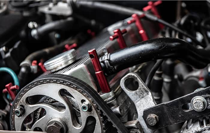

5. 发动机正时皮带更换周期:60000公里
发动机正时皮带最好在2年或者6万公里时进行检查或者更换。不过,如果车辆装配的是正时链条,就不必受“2年或者6万公里”的约束进行更换了。

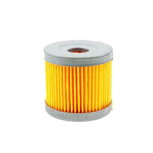

6. 机油滤清器更换周期:5000公里
为确保机油油路的清洁,发动机在润滑系统中装有机油滤清器。为的是防止杂质混入机油中造成氧化而产生胶质和油泥堵塞油路。机油滤清器应行驶5000公里与机油同时进行更换。

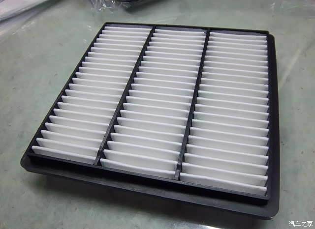

7. 空气滤清器更换周期:1万公里
空气滤清器主要作用是阻隔发动机在进气过程中吸入的粉尘和颗粒,若滤网长期得不到清洁和更换,就无法将灰尘和异物拒之门外。若发动机内吸入了灰尘,会造成汽缸壁非正常磨损。因此空滤最好每5000公里清洁一次,用气泵吹净即可,不要用液体洗。空气滤清器每1万公里需要更换一次。

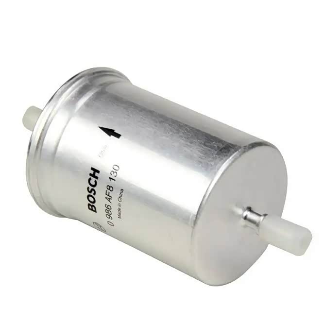

8. 汽油滤清器更换周期:1万公里
汽油质量在不断提高,但难免会混入一部分杂质和水分,因此汽油进入汽油泵必须进行过滤,以保证油路通畅,发动机工作正常。由于汽油滤清器是一次性使用,每隔1万公里需进行更换。

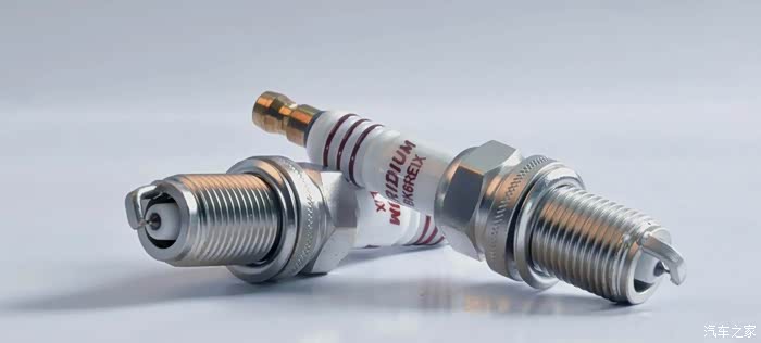

9. 火花塞更换周期:3万公里
火花塞直接影响发动机的加速性能与油耗表现,如长时间缺乏保养甚至没按时更换,将导致发动机严重积碳,汽缸工作失常。火花塞3万公里需更换一次。选择火花塞时,先确定爱车所使用的型号、热度等级。

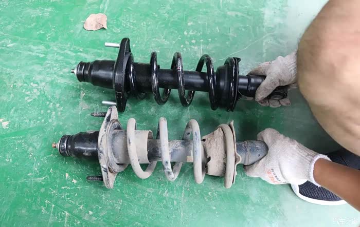

10. 减震器更换周期:10万公里
漏油是减震器损坏的先兆,另外,在坏路面上行驶颠簸明显加剧或制动距离变长也是减震器损坏的征兆。
