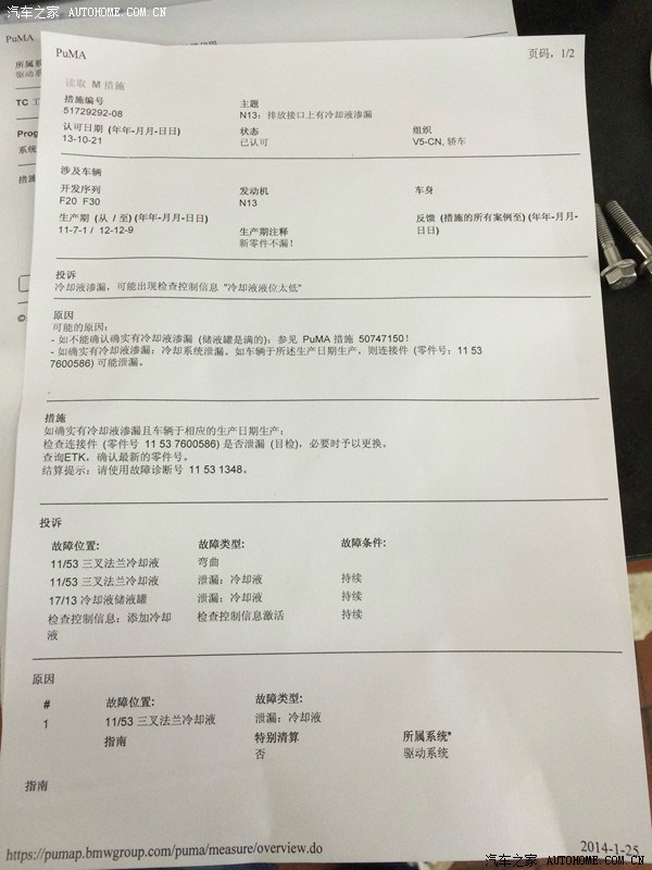

期间,技师令材料回来带了一张PUMA文件,我看到是水温三叉法兰等更换事项。随机跟技师商量先更换机油机滤然后检查下我的车是否漏防冻液。
1. 附上PUMA文件:

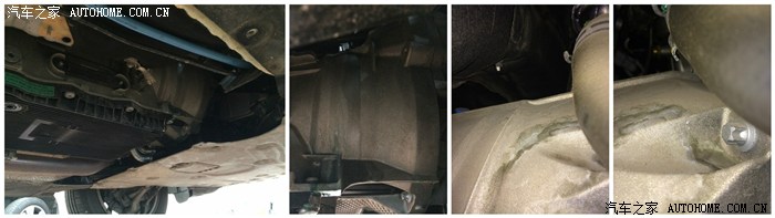

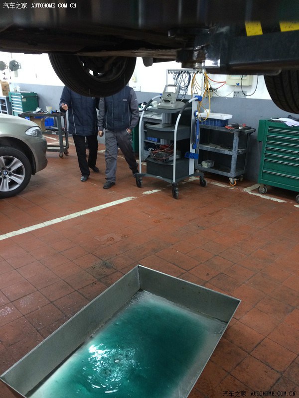

2. 更换完机油机滤,拆开副驾驶侧彻底护板,可以看到变速箱壳体上有液体流淌痕迹,证明:我的三叉法兰水温sensor处确实渗漏。见下图:

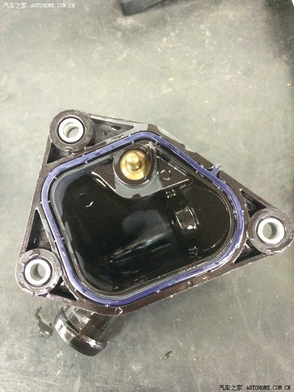

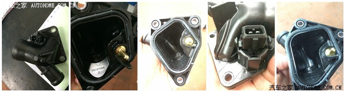

3.新的三叉法兰和sensor图:

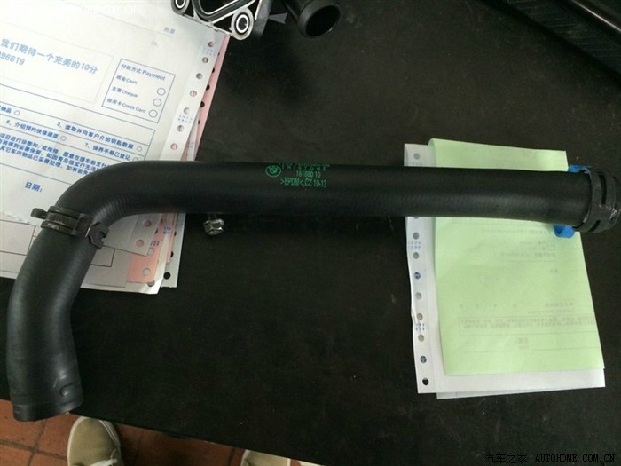

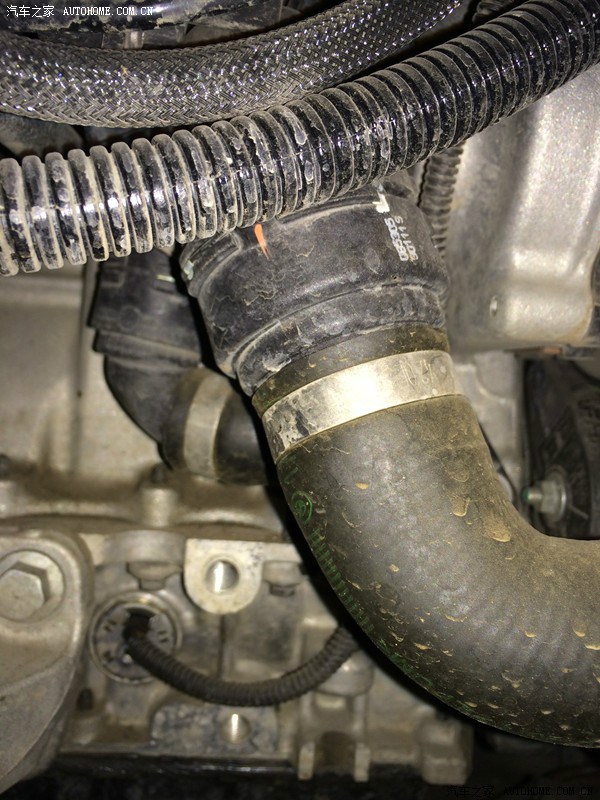

4. 随三叉法兰和sensor一并提供的一段管路:

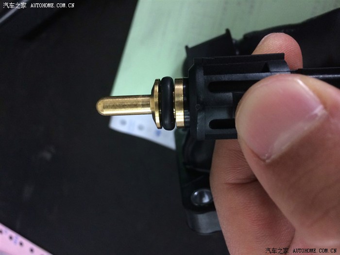

5. 把新的水温sensor取出是这样的:

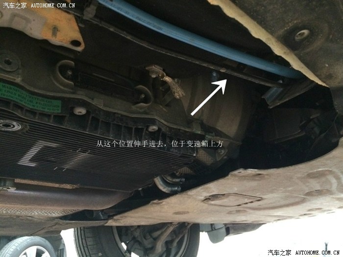

   如果按照维修手册的要求,拆装是比较麻烦,需要从引擎舱入手,拆掉副驾驶前面部分的诸多配线,电脑板以及其他。由于技师已经有此部件的更换经验,在他的经验和建议下,不从引擎舱入手,不懂里面的任何东西,就从底部变速箱上方入手,但此部位是无法目视到,只能把手伸进去,操作需要有更换经验,但避免了新车就大拆的心里阴影(话说我油底壳已经拆过,为了换那个位于其中的压力传感器,心里甚是不舒服)
7,拆下后流出不少coolant:
8. 看一下旧的三叉法兰以及sensor的装配:
可以看出,此部件密封圈是紫色,跟新部件黑色的密封圈不同。

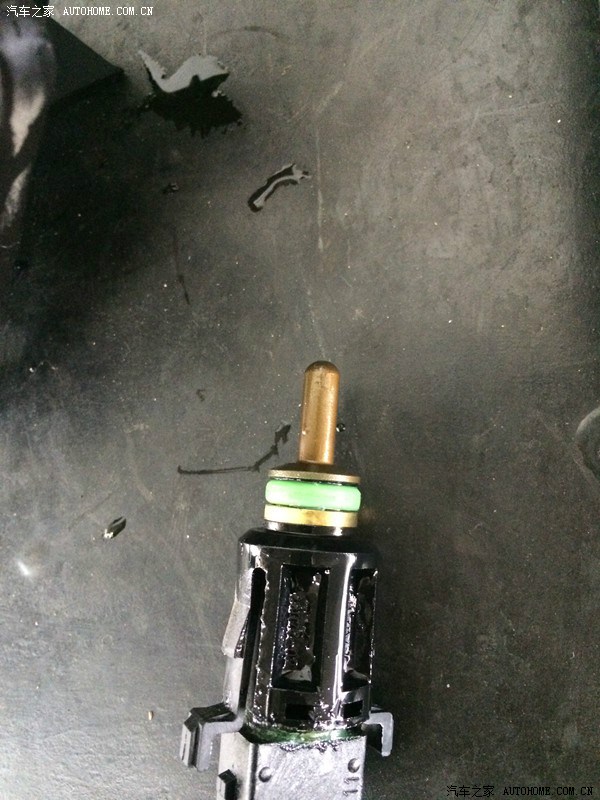

9.从旧三叉法兰上拆下的旧sensor:
可以看出,此旧sensor的密封圈是浅绿色,跟新sensor的黑色密封圈不同。

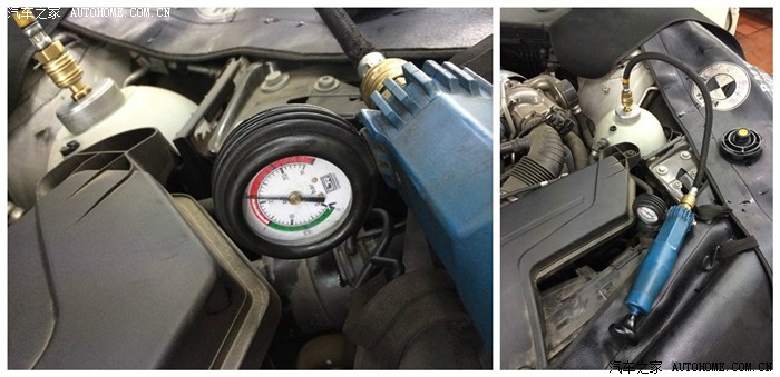

10.跟换完毕,加注coolant,然后打压测试:测试时间20分钟
至此,更换完毕。

1. 如果只是简单的把新的sensor从新的三叉法兰上取出,然后插到旧的法兰上,是无法解决问题,我也已经跟技师一起证实了,新sensor如果直接插到旧法兰上,是很松的。而且技师之前就告诉我是不能这样更换的。之前换过的车都没单独换过。
  而且,此三叉法兰和sensor具4S说是无法单独订货的,只能一起,并且配一根管子(一面已经发图)
2. 更换完毕必须加压测试,这个动作不能少,否则你怎么知道换好了?
