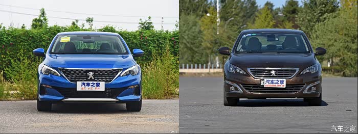

新款408的外观,不少车友应该都已经看过了。旧款能自己改新款外观吗?今天初略分析下。

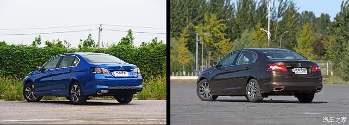

大灯外轮廓完全相同,新旧款可通用。引擎盖轮廓不同,无法通用。
尾灯轮廓完全相同,内部重新设计。可通用,淘宝上已经可以买到新款尾灯的原厂配件。
翼子板轮廓完全相同,新旧款保险杠应该可以互换。

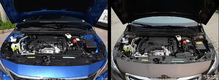

机舱整体结构相同,翼子板和大灯的固定螺丝位完全一致。前保险杠支架结构略有不同。
综上分析,18款想要改成19款的外观,需要更换的配件有:
①前保险杠、前保险杠支架
②中网、下进气格栅
③日行灯
④后保险杠
⑤前大灯总成
⑥后大灯总成
⑦19款相比18款减配了雾灯,可能还要接电阻解决雾灯报错的问题。
需要注意的是,19款和18款一样,有高低配之分,高低配的大灯和保险杠是不一样的。再加上喷漆等工序,工程量还是比较大。全套原厂件搞下来保守估计要一万左右,打算旧款变新款的,基本上可以打消这个念头了。
