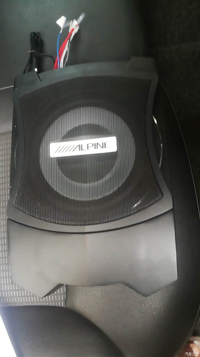

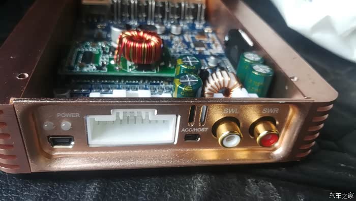

网购的阿尔派座椅炮到货了

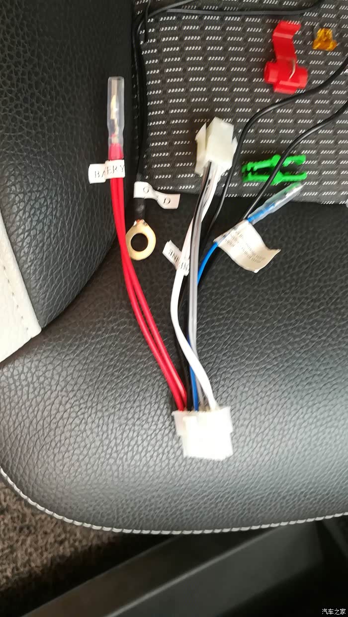

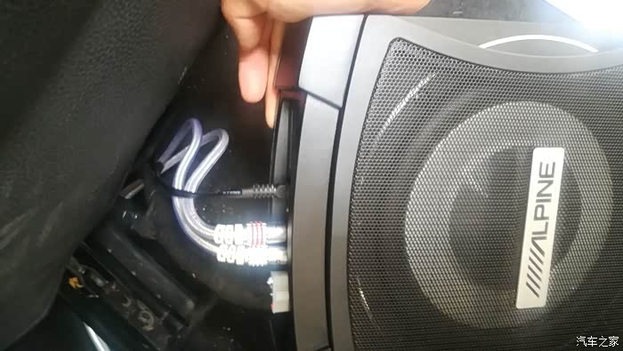

阿尔派座椅炮把电源,地线控制线什么的都弄到一块了,红色接电瓶,黑色接地,四根白色接主机换电瓶输入。蓝色接RAC

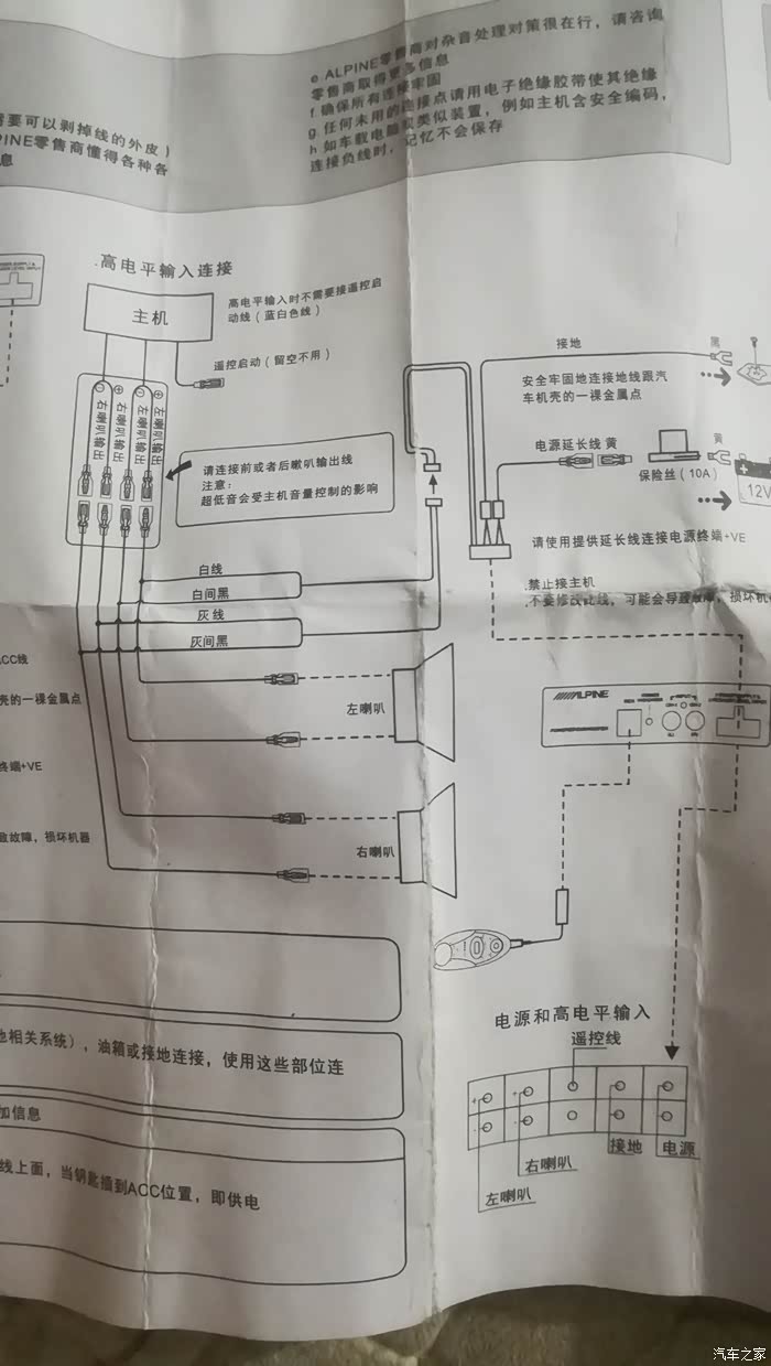

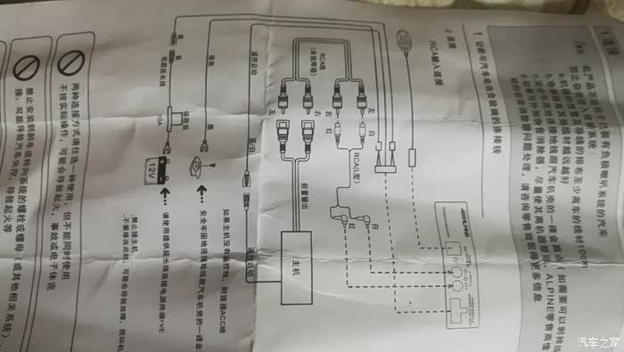

仔细看了2.种接线图RAC接线图
高电平接线图,介绍的很详细
DSP后方正好有音频输出,决定用这种方法比较简单

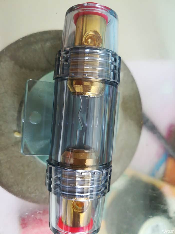

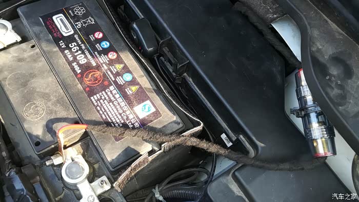

电瓶接接线处加保险管,一定要加的,低音炮上带的有一个保险,穿线进车内时候线穿反了,穿成低音炮前段了,所以又有加了一个保险,算是双保险吧,保险管没安装呢

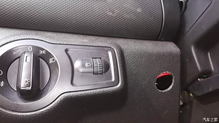

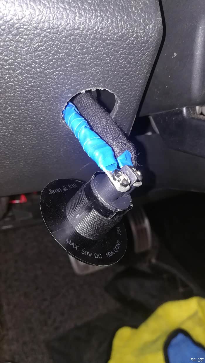

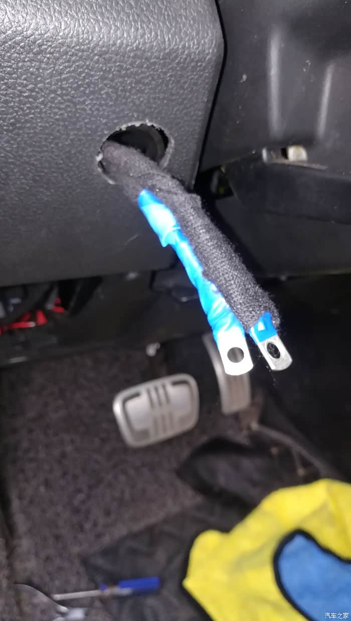

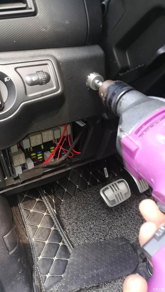

上工具,打洞
决定在这个位置开洞,请忽略乱七八糟的线,都是加装的升窗器,倒车雷达等一堆线
开好了,钻头直径21MM
把线路穿进来,静音胶布裹线,蓝色胶布区分一下电源线的进线和出线

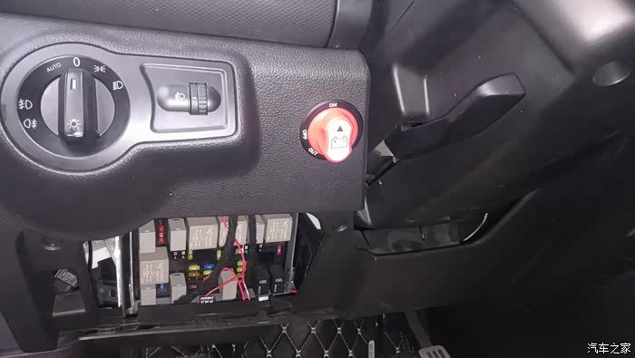

网购的低音炮电源开关50A的绝对够用
接好线开关直接装好,看着也不算太丑,一个开关50大洋,觉得不值这个价,不过座椅炮可以随时开关方便的很
,关键还保险,不听重低音的话随时关闭座椅炮电源

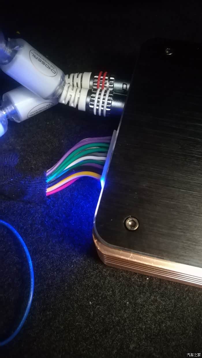

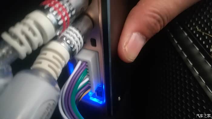

直接链接DSP音频输出,注意那根蓝色的线可以不用接ACC.反正我是接上ACC后炮没声音,经过一番折腾发现低音炮的蓝色线必须接到DSPde蓝色信号线上
剩下的就是对差插插头就行了??

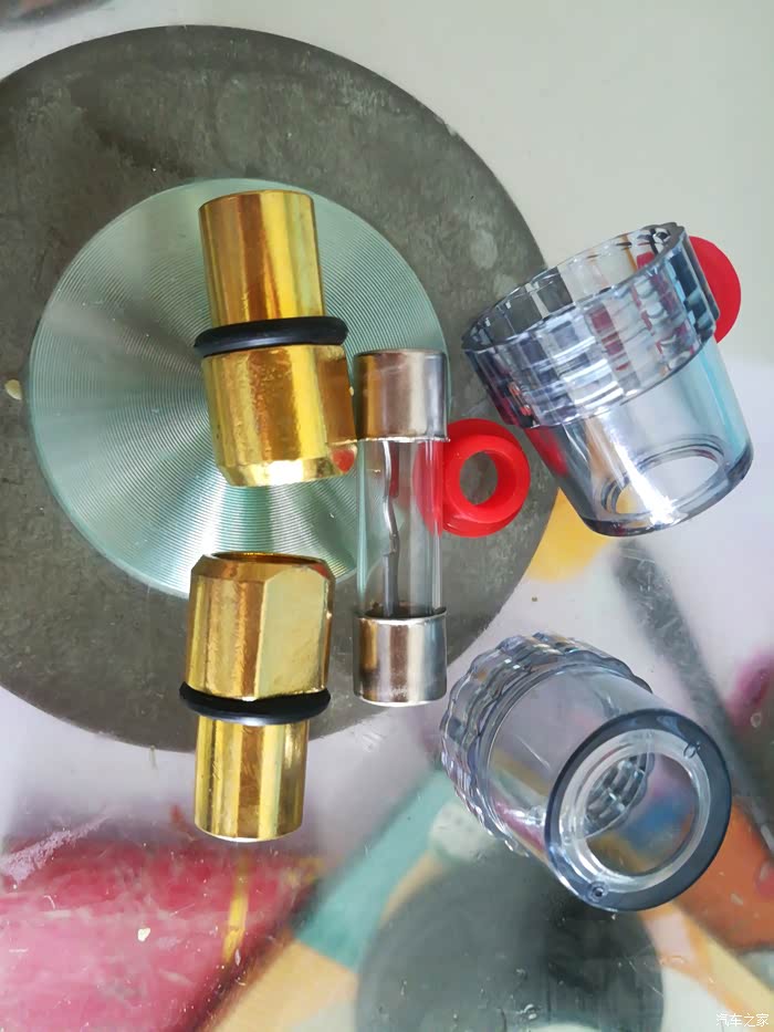

网购的十几块钱的保险总成
结构简单实用
对插,买的带磁环的音频连接线,质量不错,就是买短了,没办法只好放在副驾驶最前端,不过也看不到

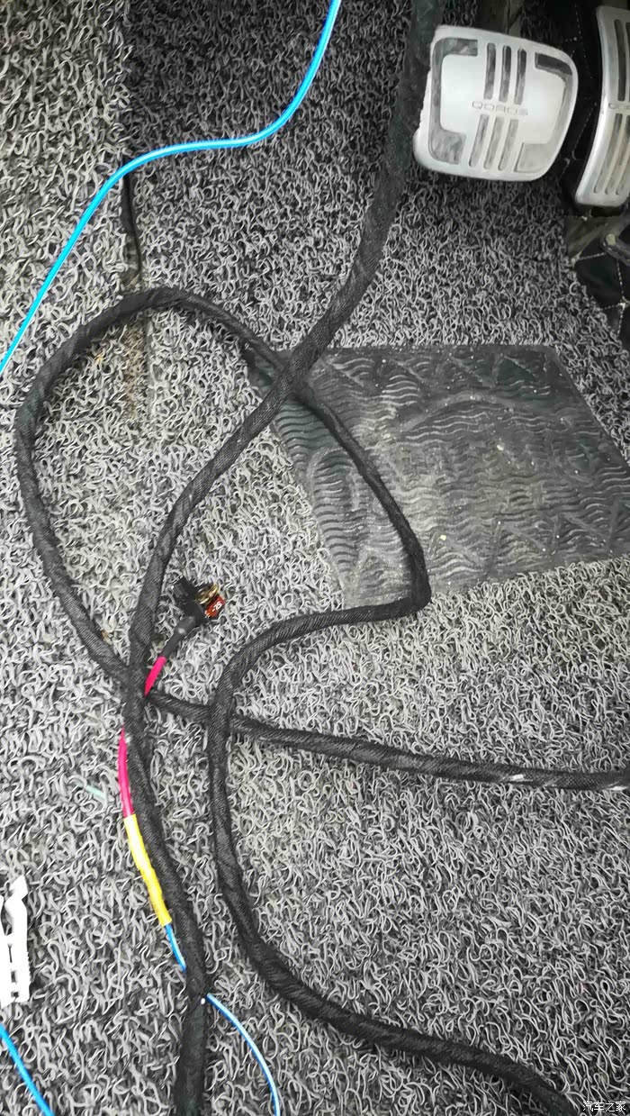

所有线路全部缠上静音布胶带
最好把保险管安装到位就可以通电工作了

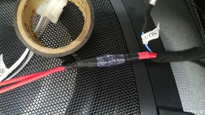

接头出先上胶布,在上绝缘胶管,最后了静音胶布缠好做到3保险
