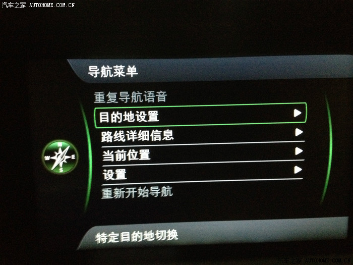

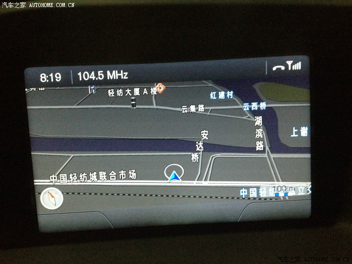

    打开导航

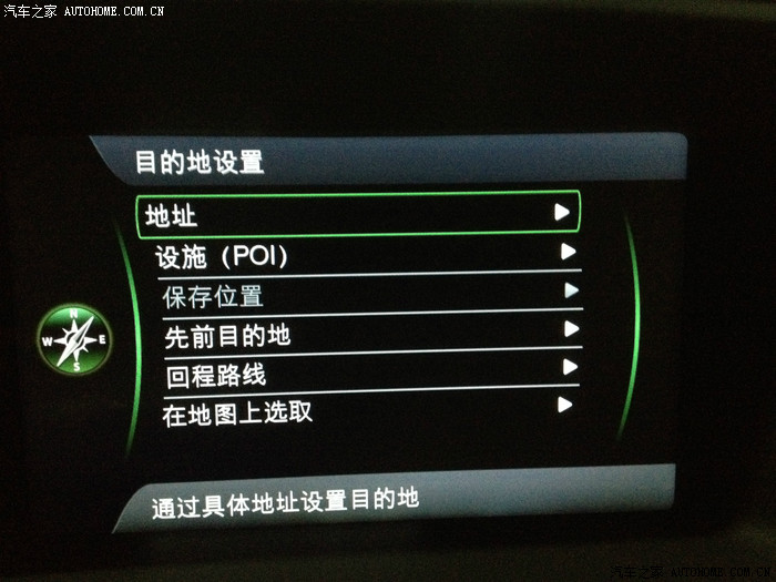

然后我想导航去绍兴涤荡新城的富坤大厦,打开目的地,很多人肯定就是选择地址,
发现查无此地。(这里说下沃尔沃的导航设置,地址一栏,其实很多的是街道路名和小区、村名。像一些大厦,建筑,公园等等是不能在地址栏找到的,这个需要你去设施栏里去找)

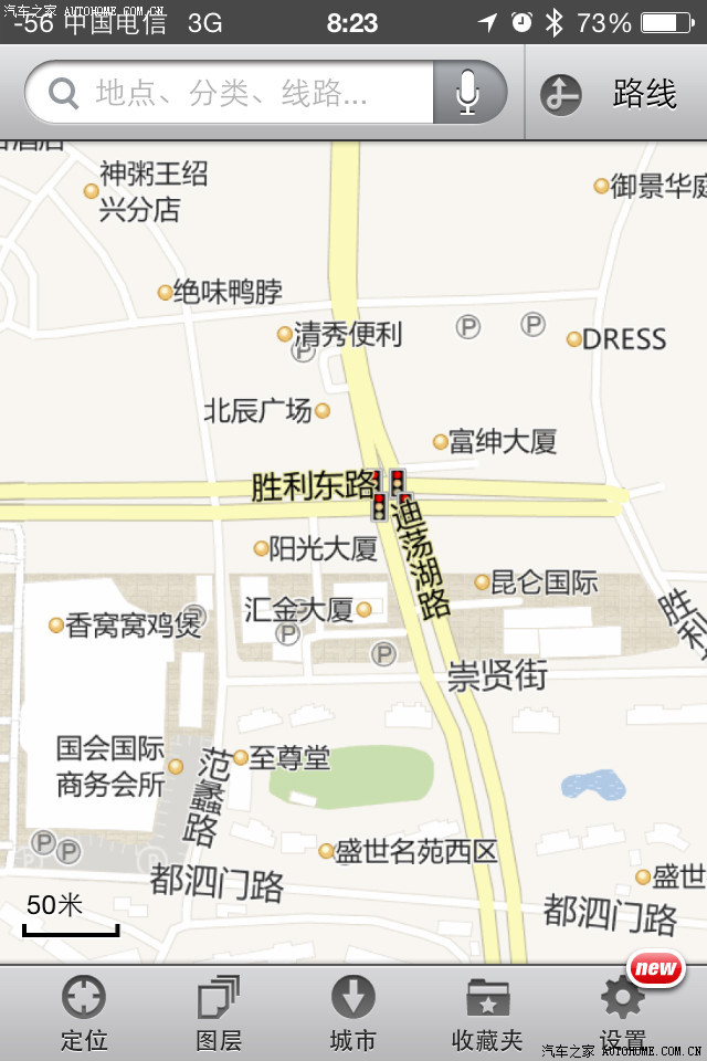

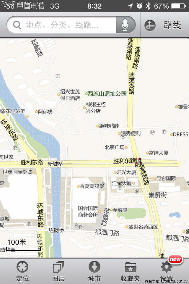

    既然查无此地,就需要自己想办法了。作为年轻人,有一部智能手机,手机里下个导航软件不成问题吧。好,打开手机,输入富坤大厦,
在胜利东路和迪荡湖路交叉口。

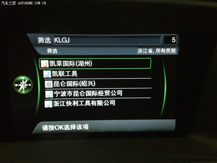

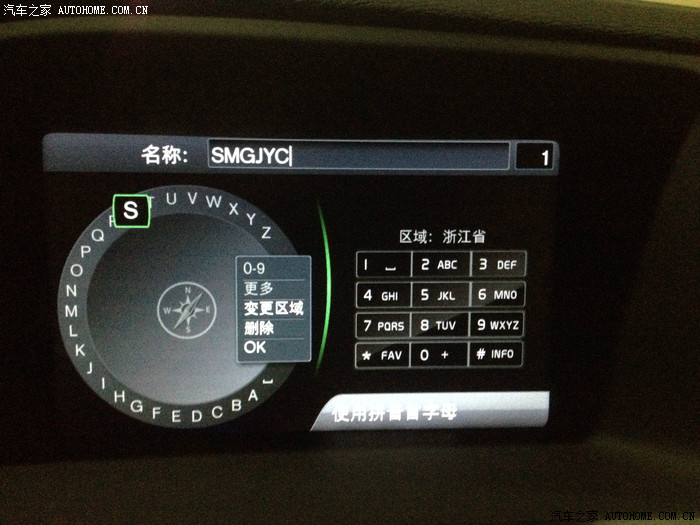

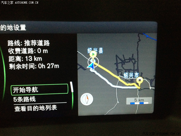

1:找富坤大厦附近的名气大一点的标志性建筑;我选择了一个昆仑国际。选择目的地,选择设施,输入昆仑国际首字母KLGJ

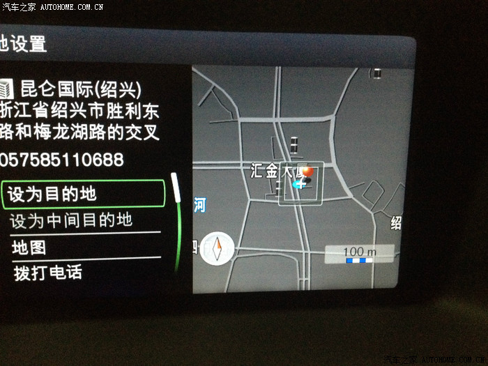

哈,有了,选择绍兴的昆仑国际。
如果你找的某个标志性建筑也没有,那就再找个别的建筑

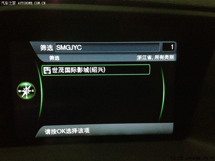

比如说找到环城东路和胜利东路交叉口的世茂国际影城,这个必须有哈。继续在设施里输入首字母
找到目的地附近的标志性建筑物后,
如果这个建筑物和你的目的地有点距离,你可以选择地图一栏,然后在地图上按数字键8、2、4、6键,在地图上进行上下左右方位调整,移动到你的目的地上方,然后这位目的地。

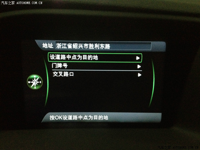

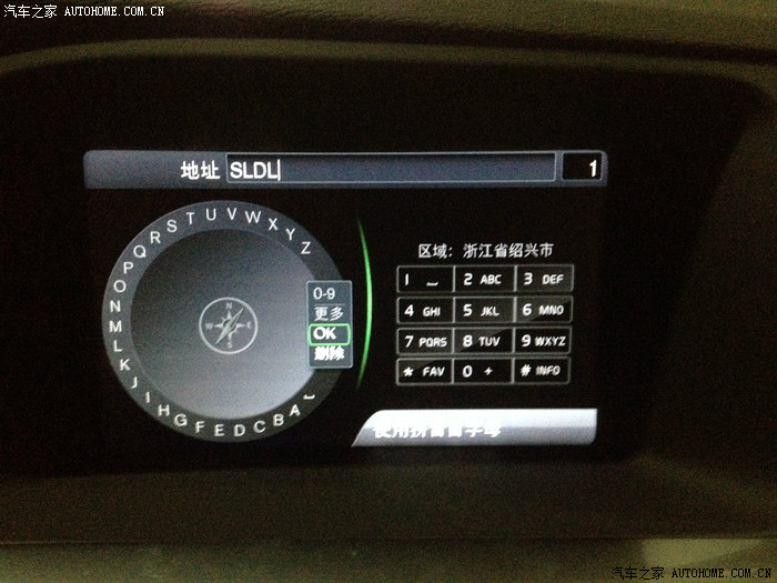

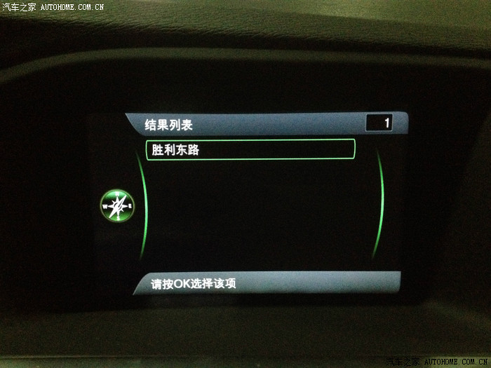

方法二:找到你的目的地所处位置的道路,选择一个离你目的地最近的一个十字路口。富坤大厦在胜利东路和迪荡湖路交叉口,我就在目的地、地址一栏里输入胜利东路首字母SLDL(找小区,村,道路需要在地址里面找,找建筑物等设施需要在设施里面找)
选择这个胜利东路,

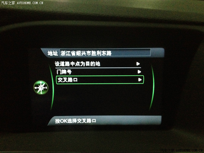

再选择交叉路口

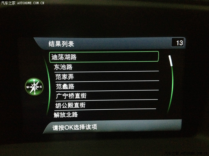

进入交叉路口后,系统会自动跳出和胜利东路交叉的所有道路名称
选择迪荡湖路

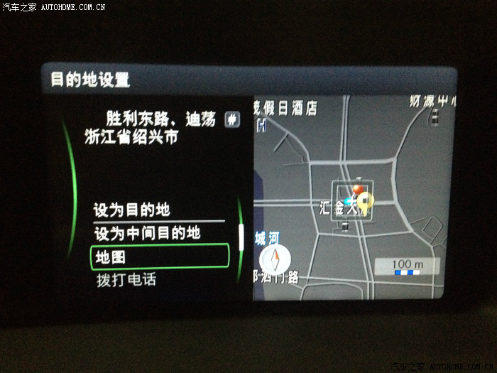

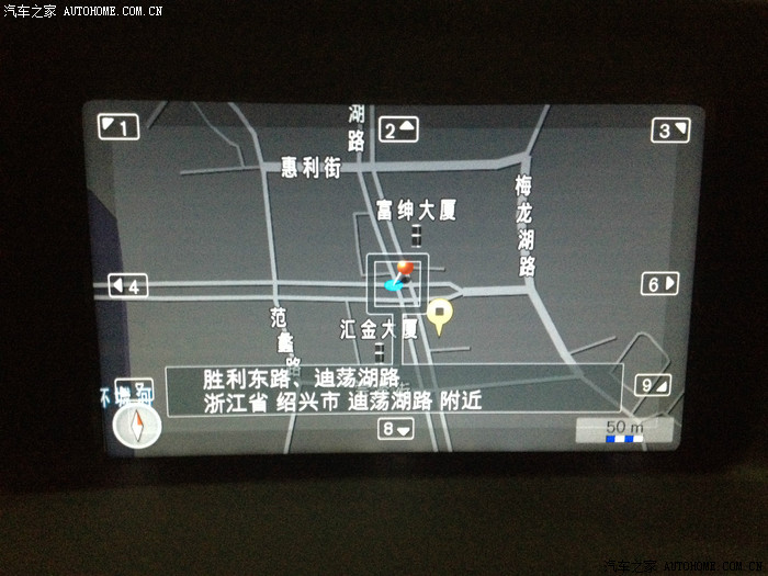

交叉路口找到,然后选择地图,
可以用多功能方向盘上的按钮把地图放大,再用数字键8246进行上下左右移动光标到你的目的地上方,确定后设为目的地
完工。
