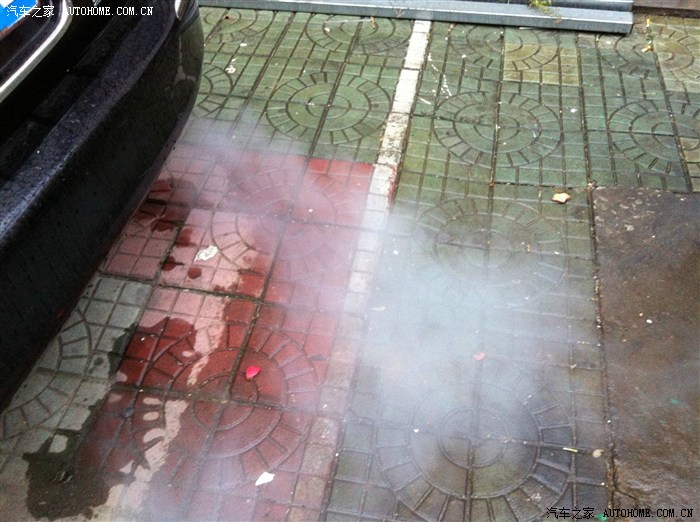

前两天看了下怠速时的尾气外面15度左右,小雨,微凉,下午,当天第一次启动车辆后面排气管冒白烟(应该是白烟,但看上去又像是微微的蓝色,不确定)。车热之后这个烟消失。各位大侠看下,这是正常的吧?这个颜色是白色吧?
