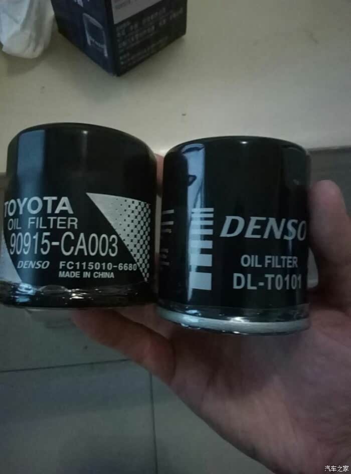

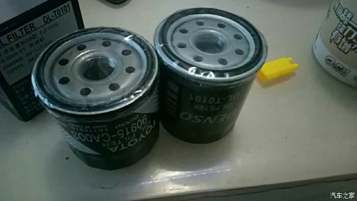

今天上午去换机油,自带原厂机油,自购宝孚机滤。

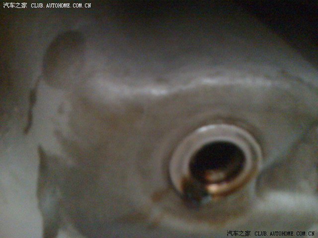

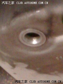

本来是几个小工在那里操作的,老板小梁在一边打电话。而当他们拧螺丝的时候,小梁走了过去,说不对劲。然后拆下螺丝细看,我也跟着过去看。小梁认真看了看螺丝,从上面扯下一条白色的生料带,又去看了油底壳上的螺丝眼位,告诉我说:螺丝眼位里的螺纹已经光了!这颗螺丝是硬塞在这里的,随时都可能脱落导致机油泄漏!
我也看了看,果然,看上去光板一片,往里看,高处才有一、两圈的螺纹,显然,下面给磨光了
小梁说,象这样,只能换油底壳了。我暗暗吃惊:一颗螺丝坏了就要换整个油底壳?不能单换螺栓吗?他说,因为这个螺丝眼位和油底壳是一体的,这颗螺丝本来是16的,而现在由于螺丝眼位的螺纹被磨光了,尺寸可能就增大到17了。这16的螺丝再想上紧不漏油就基本不可能了。我还不甘心,又问他,那把这螺丝眼位再打磨个螺纹出来,打成18的,然后再换颗18的螺丝行吗?他说也行,可以车一个,但是车的时候如果车深了,可能就会把铁屑打进去,那样当然就不好了。
我还是没有同意马上更换油底壳(真要换他那估计也没有哇),让他想办法装好,我回头再考虑如何解决。

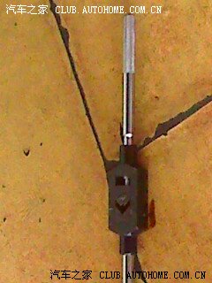

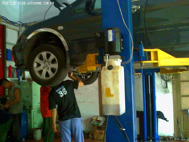

他想了想,找来了工具
用这个东西拧到螺丝眼位里,终于啃了些螺纹出来。
然后,找来生料带在螺丝上缠了缠,又用些粘稠的红色密封胶糊了一层,小心地把螺丝拧了上去。
我问他,你这样我下次放油不是拧不下来了吗,他说,要的就是这效果啊,呵呵,不过拧是肯定能拧下来的,我只是得保证它能坚持到下次换油之前不自己脱落。他拧螺丝时拧得很小心,而且我注意到,并没有拧到头。
落下车,换进去新机滤,倒进去新油,再打着火,升起车,几个人认真的擦了擦,看了看,嗯,不漏。装好护板。
