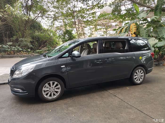

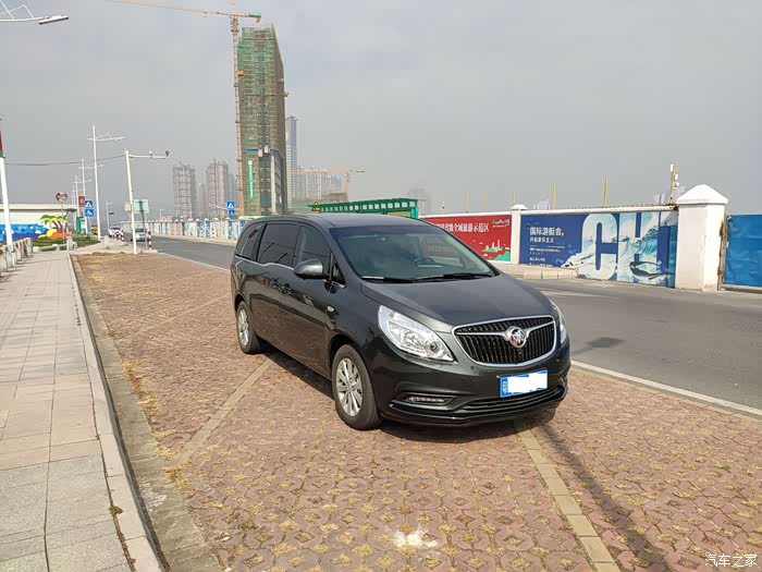

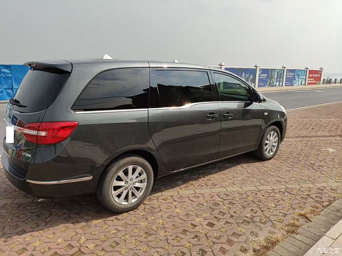

001..关于外观

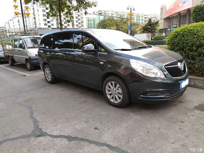

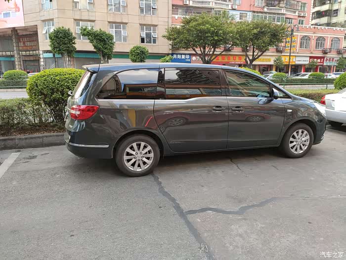

商旅款是以前胖头鱼的外观,除了中网改成飞翼式,简配雾灯外,其他地方基本一致;ES的外观更好看,但是价格要多6W左右,感觉不值,所有选择商旅28T舒适款。

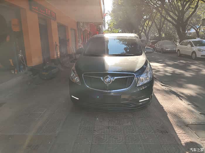

着车开着日行灯状态
日行灯

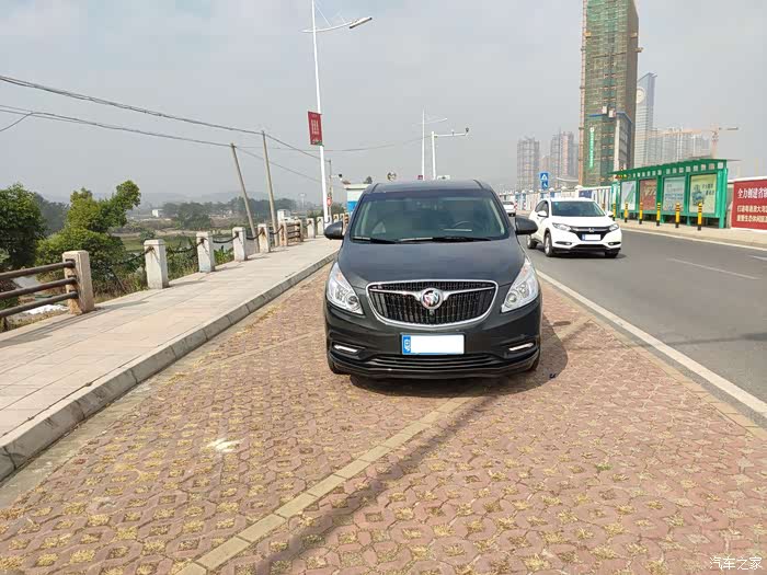

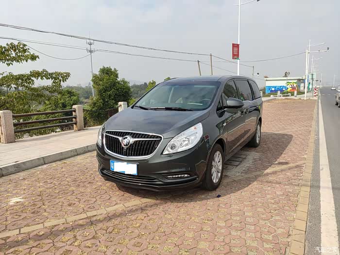

路边随拍1
路边随拍2
江边阳光下1
江边阳光下2
江边阳光下3
江边阳光下4

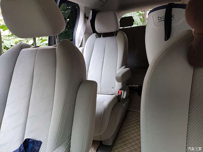

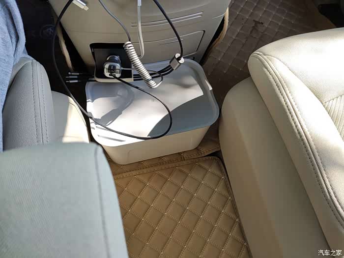

舒适款没有皮座椅,没有电动门,为什么选舒适款呢,主要原因是不想要天窗,一是因为GL8天窗没有遮挡板,只有遮阳帘,夏天会很热;二是不抽烟,天窗用不上。
舒适款没有扶手箱,所有买个9元小箱子装杂物,同时内凹的箱盖还可以放钱包和手机,其他空间平时还能放行李。
GL8中控U盘放歌不支持随机播放,而且中文WAV歌曲识别乱码。
驾驶座往后拍

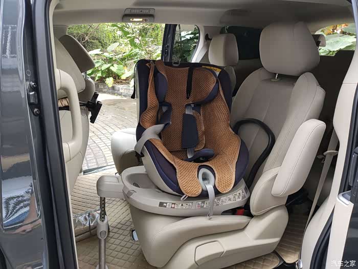

中排座椅和安全座椅

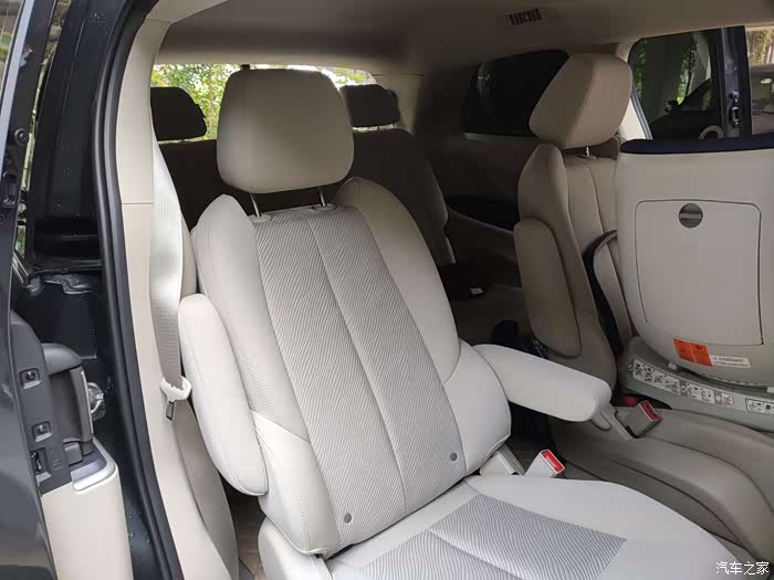

中排座椅

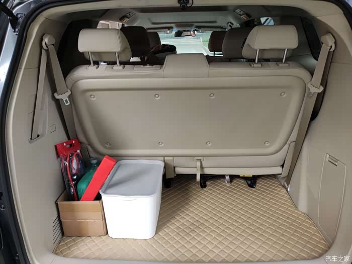

尾箱空间

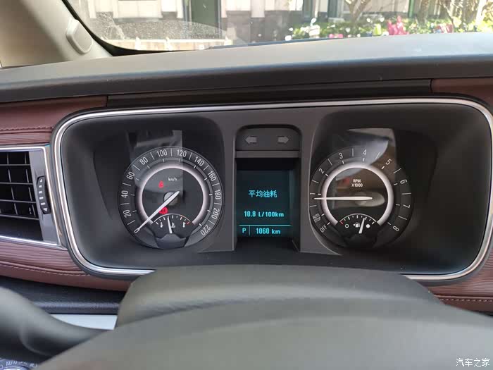

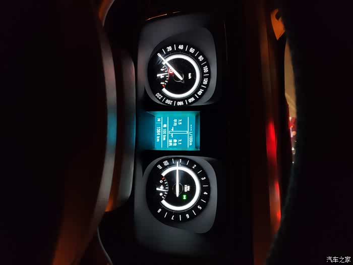

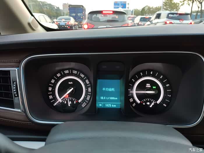

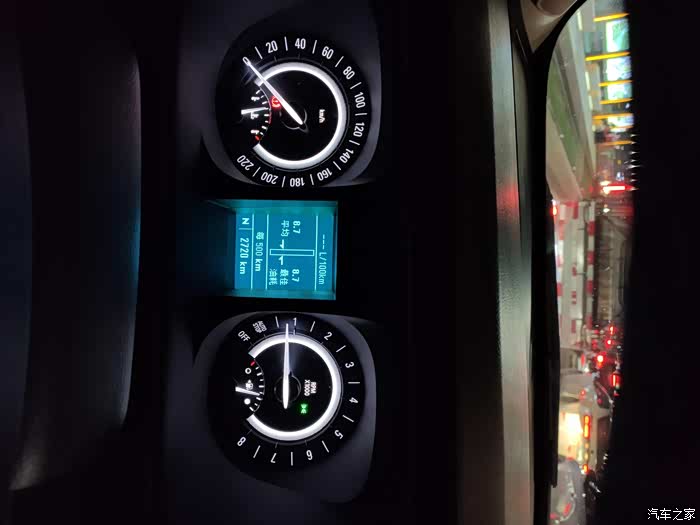

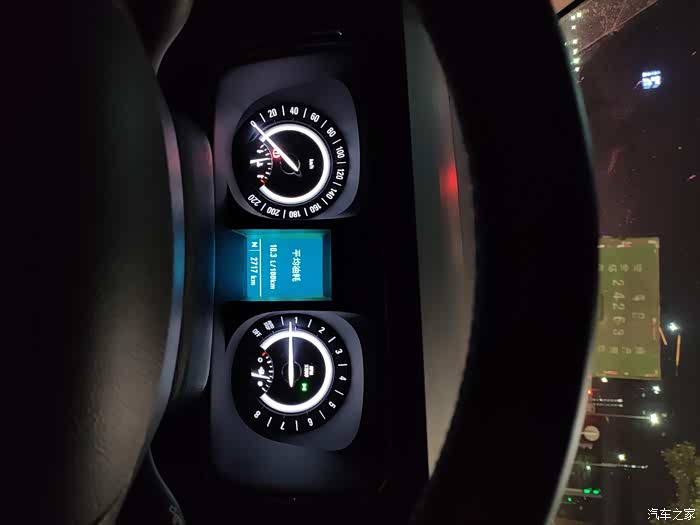

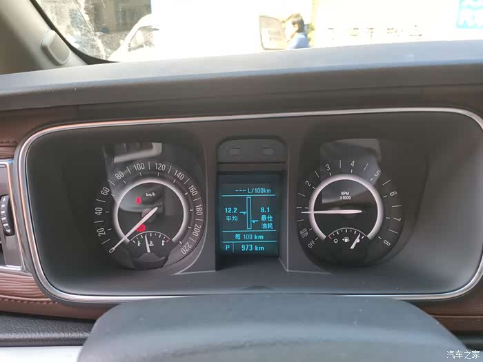

003..关于油耗
2.0T+6AT的组合,高速7-8个油,市区应该要10-12个油吧,目前表显10.5个油。
如图所示
如图所示
高速油耗,高速150块钱95油可以跑300公里路程。
市区油耗

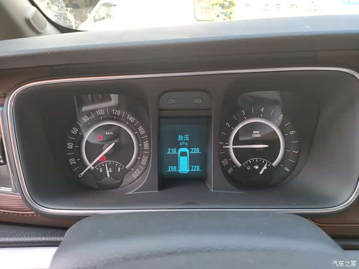

胎压
平均油耗1
平均油耗2

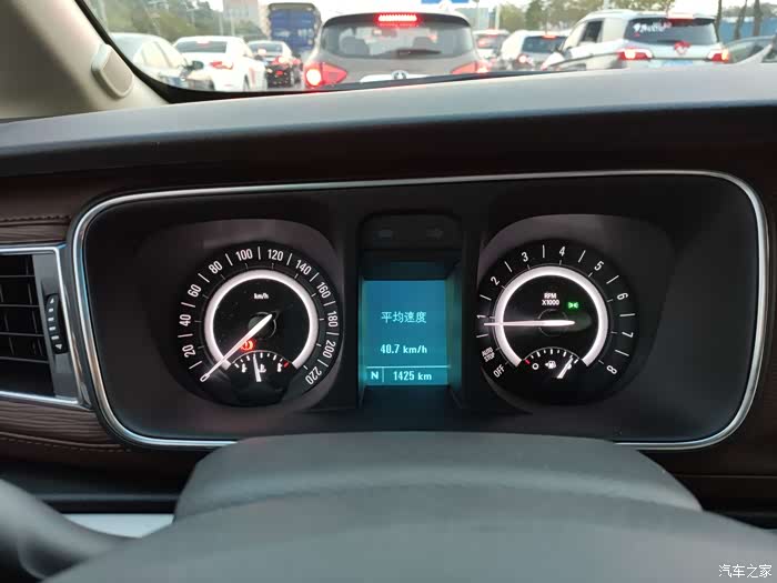

平均时速

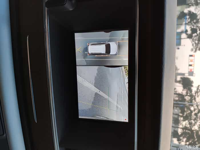

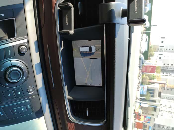

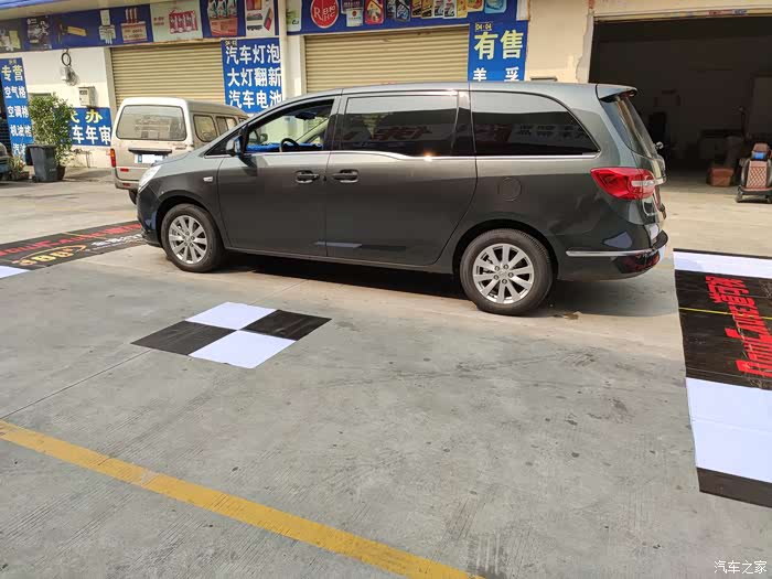

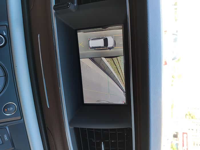

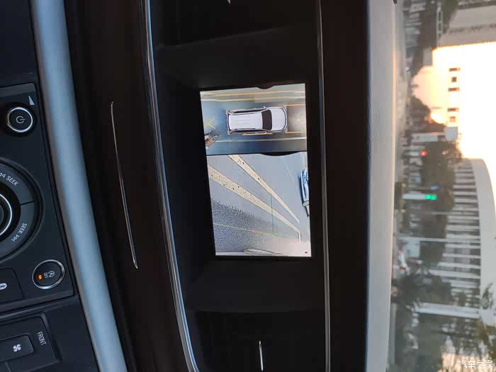

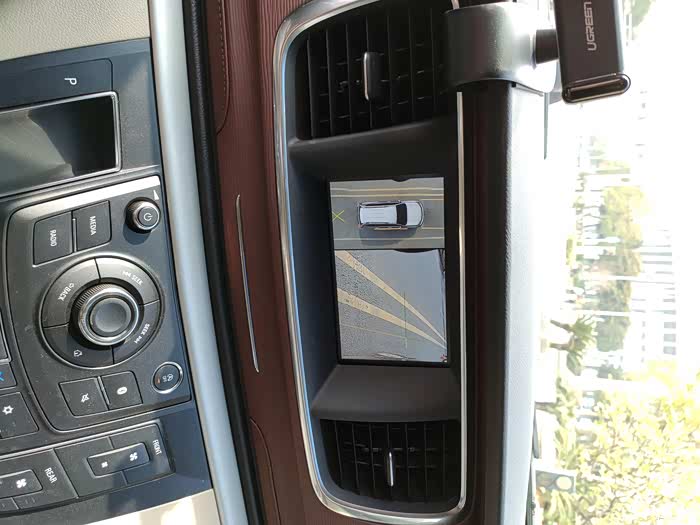

004..改装道可视数字一体机360全景影像
车子比较长,想了想还是去实体店装了个免破线、原车屏的道可视夜视王数字一体机360全景影像,4300大洋。
数字一体机的好处是免破线,使用原车屏,系统数据先进道可视,再入原车屏,转向灯进入对应侧视、挂R挡进入后视、R挡出来P或者N均进入前视10S、双击双闪灯进入前视等功能都可以实现。
有了360全景,开入窄巷时,感觉比旧车2012款新福克斯还要有信心,主要是因为盲区都可见。
另外360全景调试比安装更重要,所以建议直接去有经验的实体店装。
调试

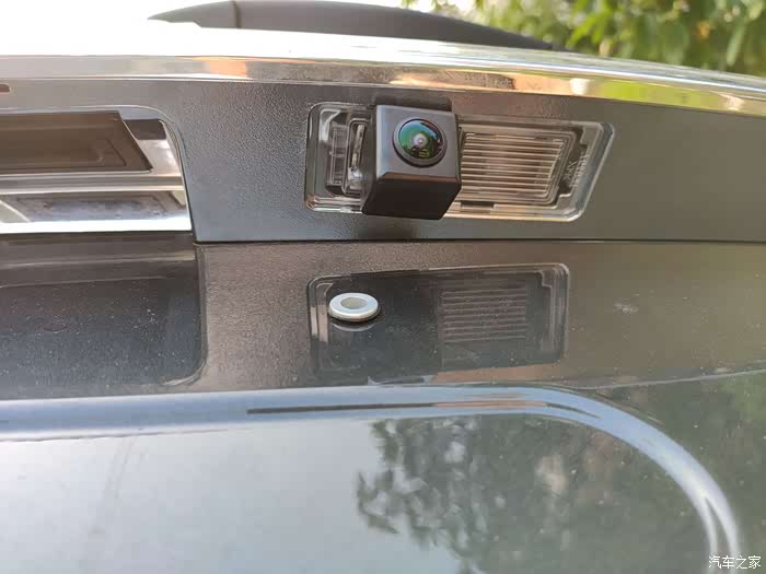

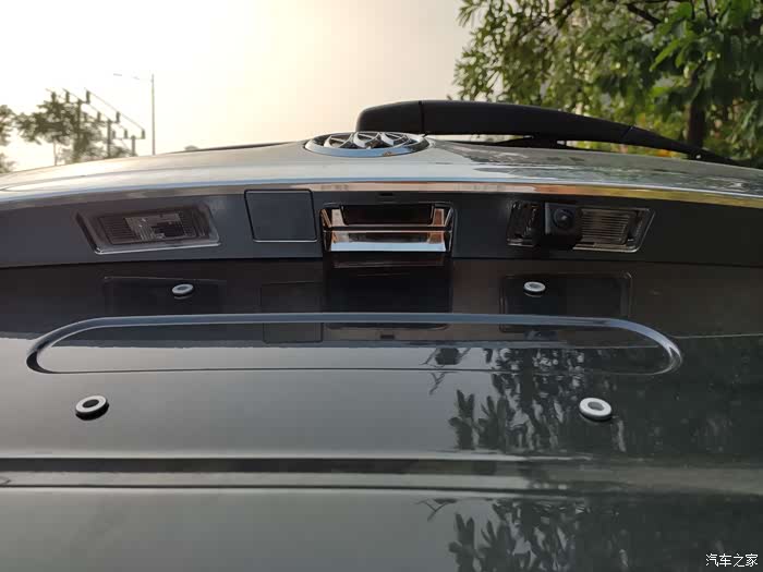

后视摄像头,ES装尾箱开关位,商旅版装牌照灯位。
后视摄像头近照

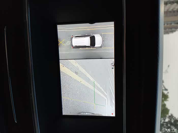

网格线
左前视,白天。

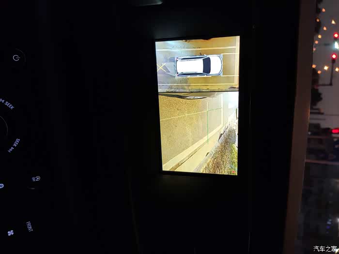

右前视,夜间有路灯状态。
左前视,白天。
左前视
左前视
左前视
网格线

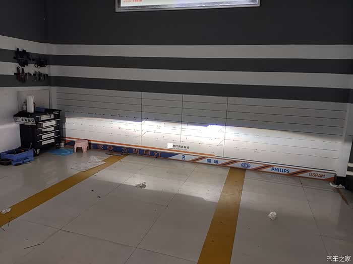

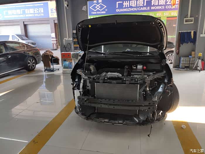

商旅原车卤素灯,开了一次夜间高速,实在太暗,看着累,而且危险,所以跟旧车一样,改海拉五双光透镜+欧司朗D1S、5500色温灯泡+欧司朗安定,2700大洋;总体效果不错,夜间开高速可见距离至少远了一倍。
个人觉得,灯光是安全问题,太暗的灯光,夜间行驶很危险,尤其是夜间跑高速时。

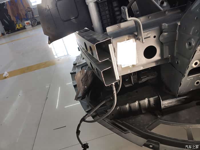

改灯时,让店家顺便安装了日行灯,原车接口,免破线。
值得注意的是,装日行灯时,一定要让师傅把车外温度传感器接头接好。
近光切线
拆掉前保险杠

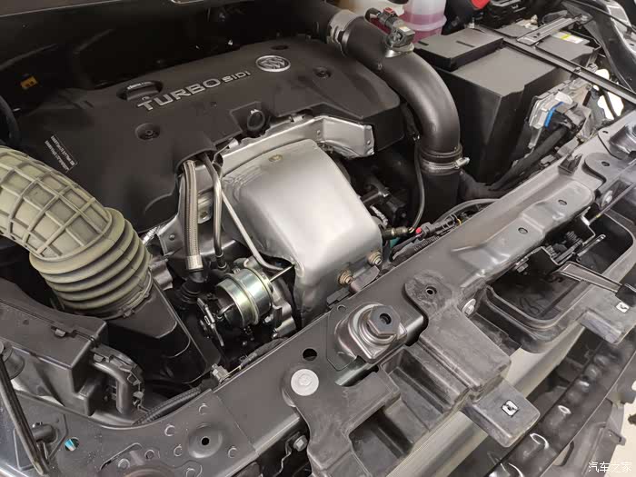

2.0T发动机

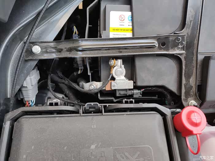

电瓶负极***,某宝购买专用盖子,盖不上。

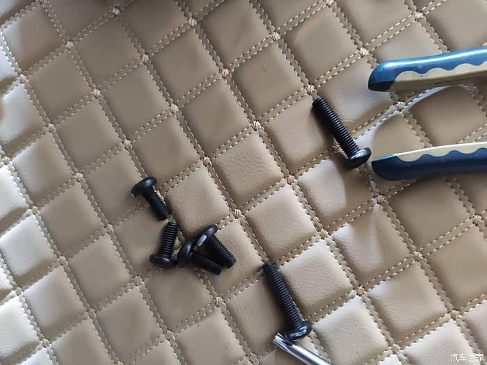

第三排滑轨是GL8最有性价比和实用性的改装,前后移动距离接近15CM,同时还可以把第三排座椅垫高2-3CM左右,一定程度解决了第三排座椅坐垫过矮的问题。
自己安装,拆开座椅和装滑轨过程都很简单,但是把座椅装回去时有一定技巧,后面让某宝店家发视频讲解才装好,滑轨配件大约200+大洋。
螺丝

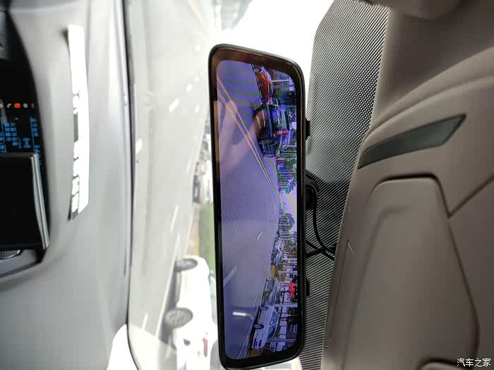

007..流媒体后视镜

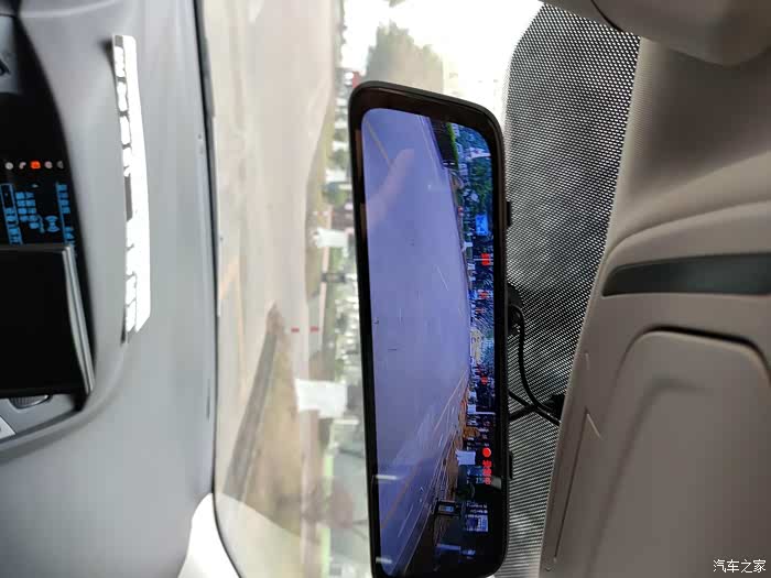

流媒体后视镜有三大好处,第一是视野宽广很多,左右盲区都可以看见,高速变道更加有信心;第二是对远光灯的抑制效果很好,第三是夜间有一丁点光亮,都能被发现;改的和旧车一样型号,趴趴狗Q15,只有前后双摄功能,没有其他花俏功能,但是很稳定,而且后视摄像头支持DHR、60帧每秒,使用lvds同轴线,延时比其他的流媒体后视镜要好很多,花费988大洋。
后摄装车厢内,后挡风玻璃贴了深色膜,暗一点,效果没有新福直接装在牌照灯位置好,但还是比原车好N倍。

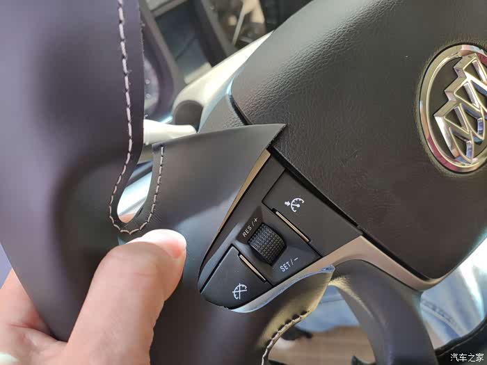

008..方向盘皮套
舒适款方向盘是塑料方向盘,没有缝皮,手感较一般,后在某宝买了徐记方向盘真皮把套,花费200+大洋,人工120+大洋,手感很好,比旧车2012款新福克斯原车自带的真皮方向盘还要好,而且摸上去明显比皮革要好。
细节
定位,师傅说,缝方向盘套最重要的是定位。

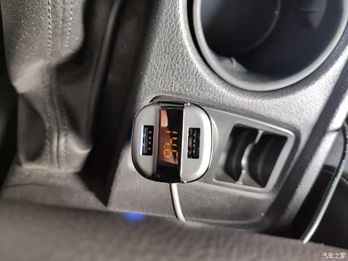

监测电瓶状态。
