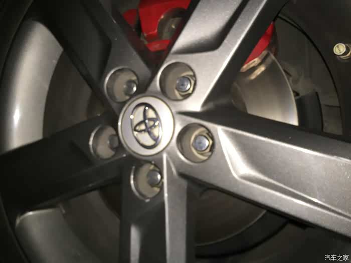

12年5月提的车,目前已经13万公里了,刹车盘之前新车的时候刹车抖动时在4S光盘一次,中间换过2付刹车片了,后面一副,

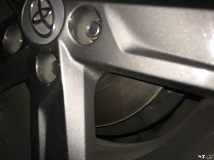

手机拍的不清楚谅解,水果6拍摄

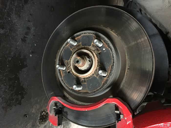

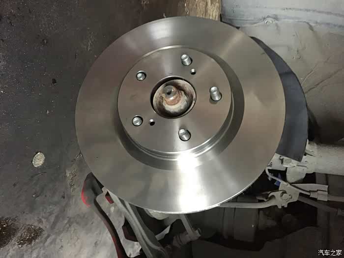

这是卸掉轮胎时这样,原车刹车盘直径:是296mm,厚度28mm.所以和菲罗多尺寸一样,如果大几毫米卡钳的位置估计就不行,精密度还是很准的

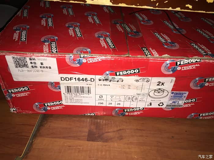

这是换的刹车盘外包装盒,这个是在当地汽配店购买的,质保3个月
这是新的盘,当时忘记拍照片了,丰田汽车换新盘这上面没办法固定住,老是晃动,所以安装制动钳不方便,安装好一定要把刹车盘上的防锈油用化油器清洗一下,防止刹车片装上后打滑,还有就是清洁一点,有沙子之类的也会把盘磨坏

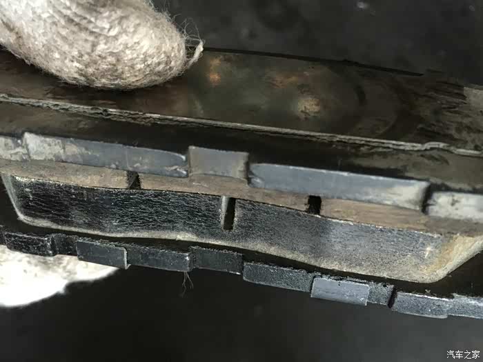

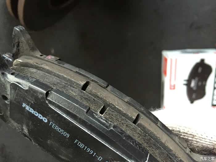

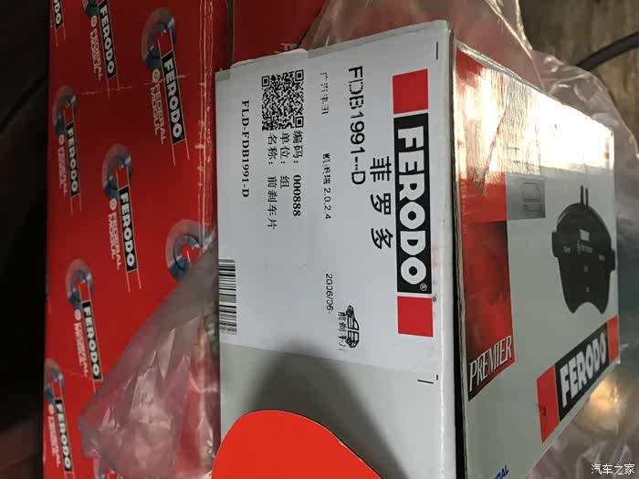

这个就是说换菲罗多刹车片的,尺寸不对后来没有换,
比原车的宽度小有4毫米左右

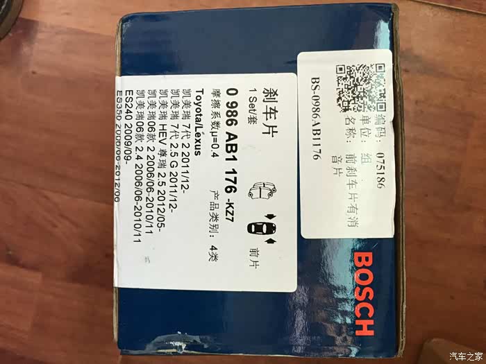

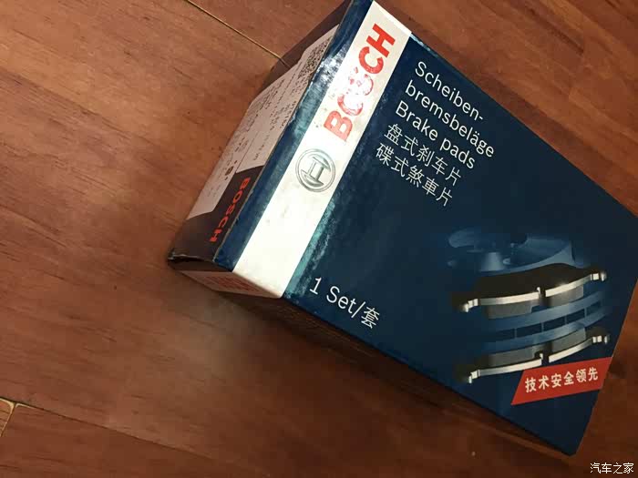

后来换这个博士的品牌,片片忘记拍照了,中间有双层导流槽,
