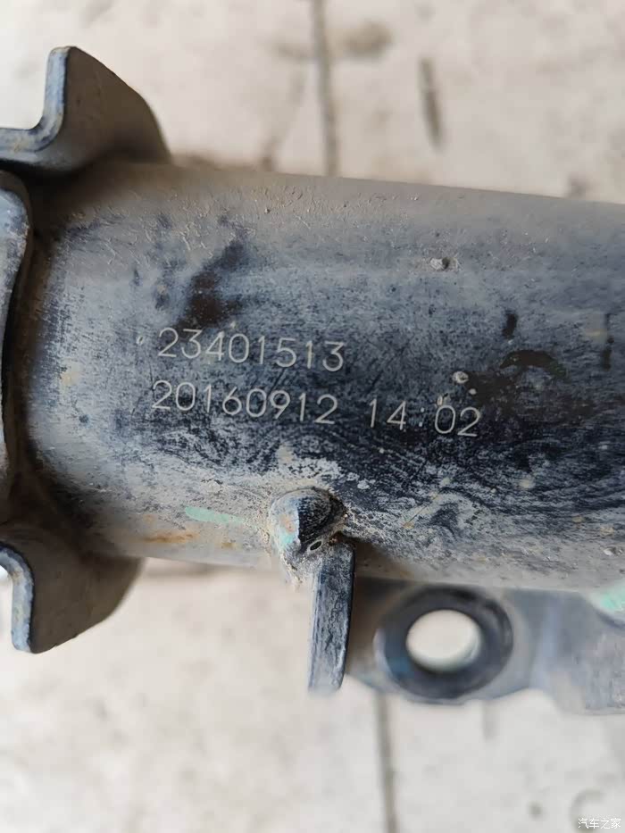

好久好久没发过帖子了。这个车一直都是我媳妇儿开,基本上只有没油,需要洗车的时候,她把我车开走,把这个车丢给我去处理。过年的时候下雪天冷的时候,我发现后轮减震异响,前轮两根都漏油了,驾驶感觉变得不好了,过个减速带,邦邦硬。我就打算给媳妇儿换车,可是媳妇儿说这个车她开熟悉了,不想换。那好吧,我就保养维修一把。

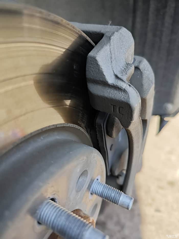

到了相熟的修理店,把车上架子,卸下四个轮子,妈耶9万公里了刹车片还有不少呢。这也太耐磨了

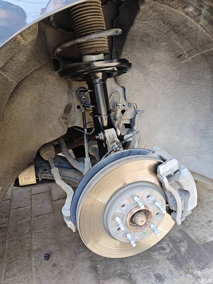

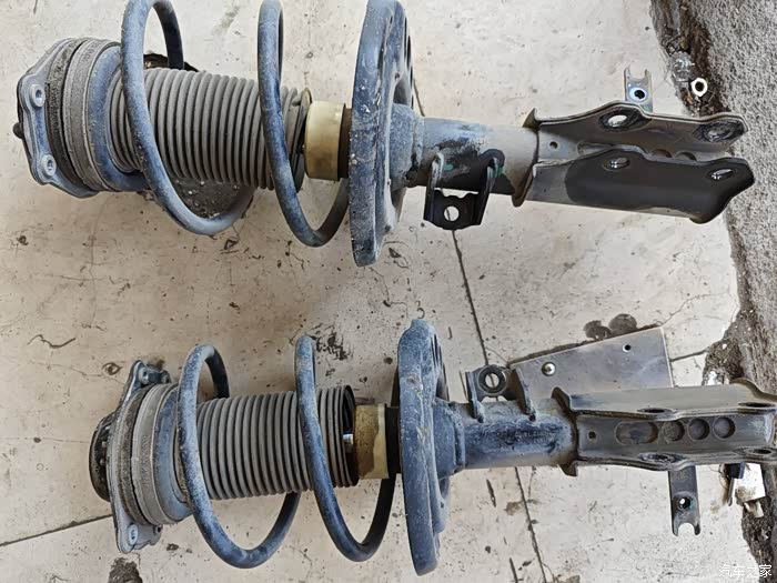

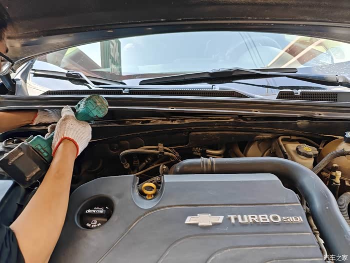

拆车减震,设计师还是有点脑子短路的,拆前减震的顶,必须要拆集雨板,

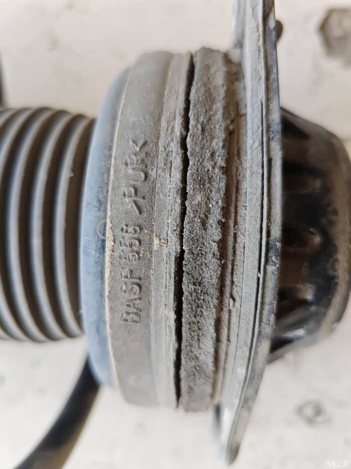

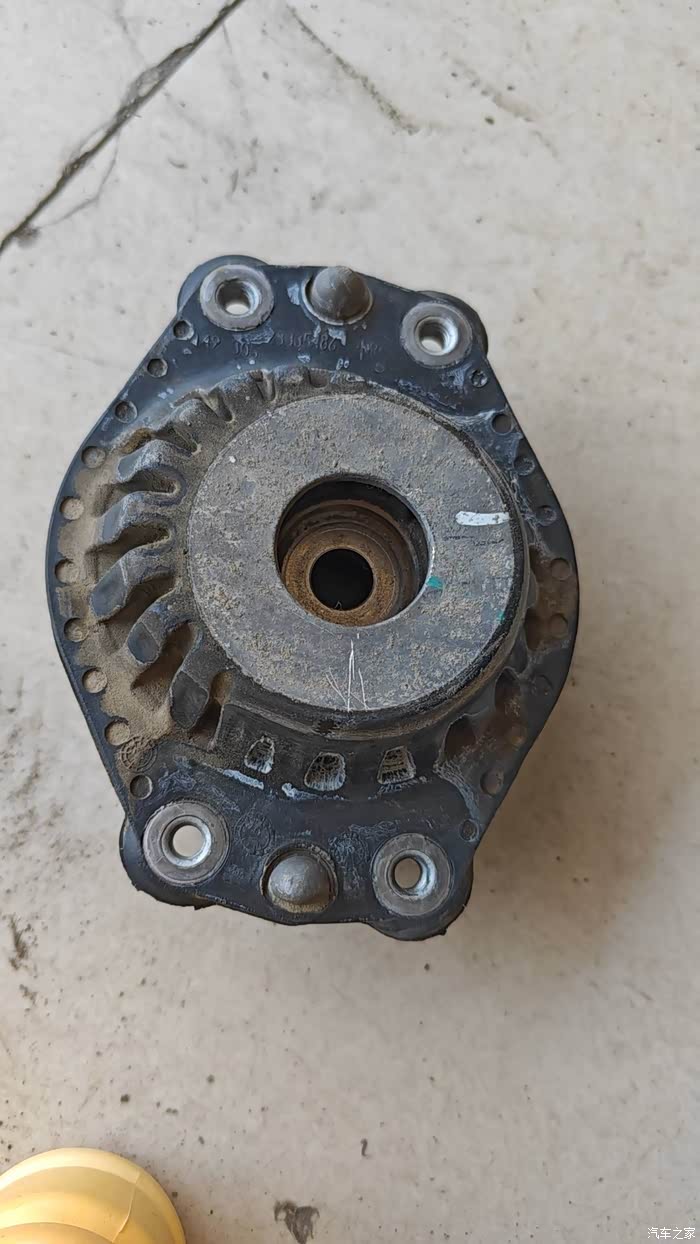

8年了,原车这个根本没问题,转着也没问题。可是我也买了新的了,换了吧

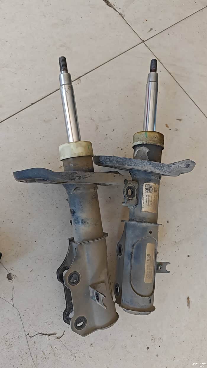

看着其他的减震也没有漏油的迹象,可是拆下来就完全没有任何反应了,等于全靠着弹簧来减震,根本没有任何阻尼作用,舒适感大打折扣。

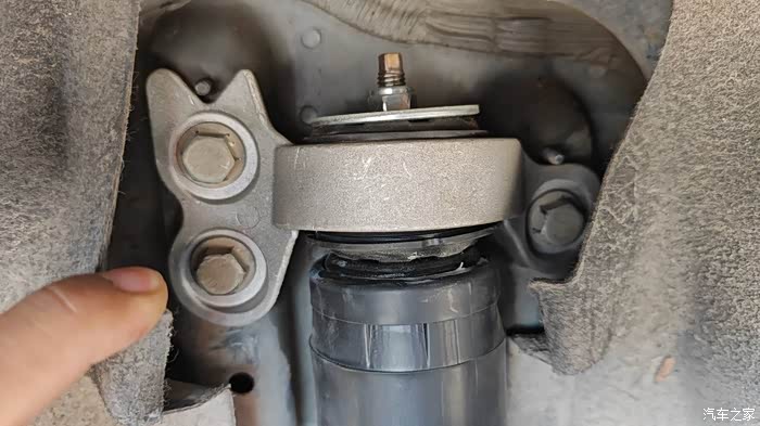

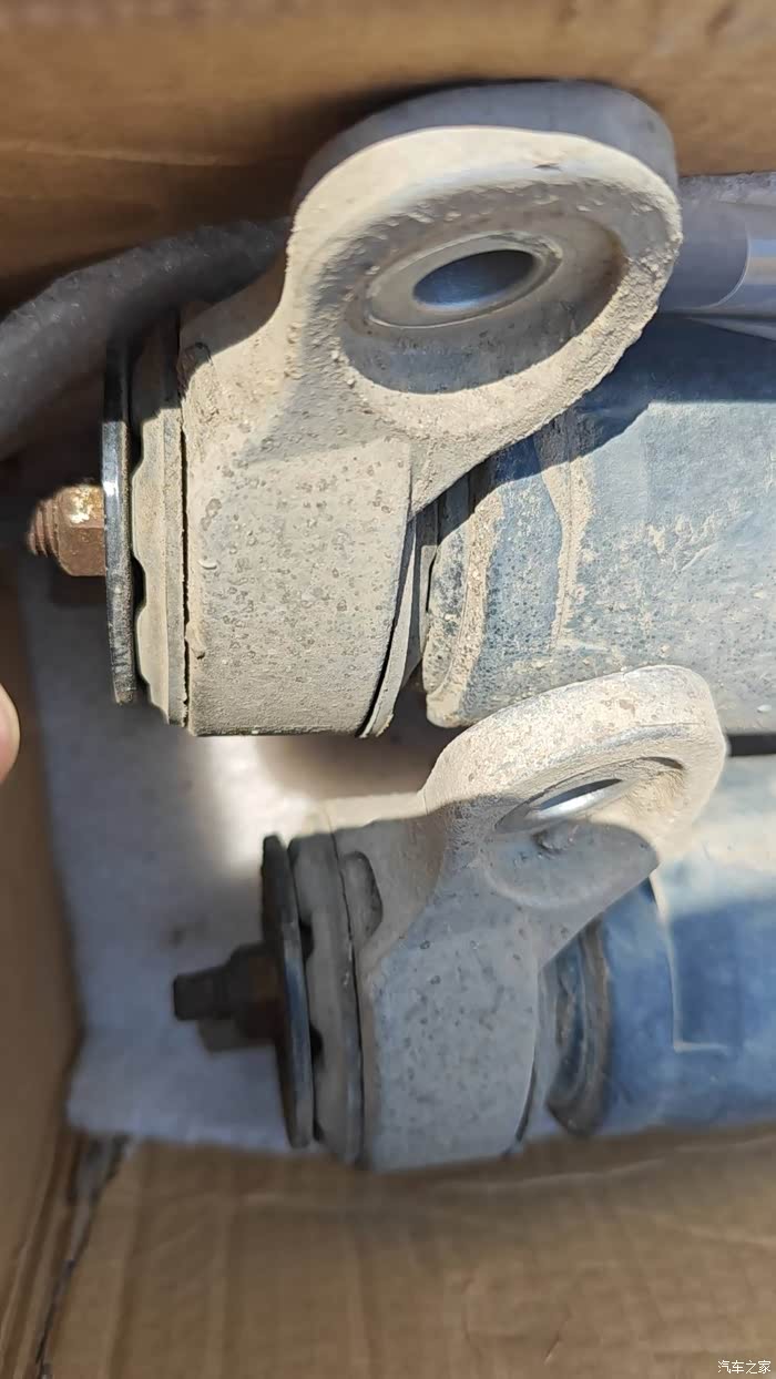

这个后轮的件套,完全可以用原车的。不用买新的
原厂的胶套件,质量相当好,八年了,没有开裂,没有坏,只是略微有些硬。后来买的件,绝对不会有这么好的质量,除了去4s店订件,我是不相信汽修店有真的“原厂件”,一律按副厂翻新做心理预期就行。
我这辆,拆下的结果,前顶胶,后顶胶依然完好,不需要更换,只不过我全买了,懒得退了,就全换上了。换上以后去做个四轮定位,嗯,新车减震的感觉又回来了。洗干净,还是很耐看的。
