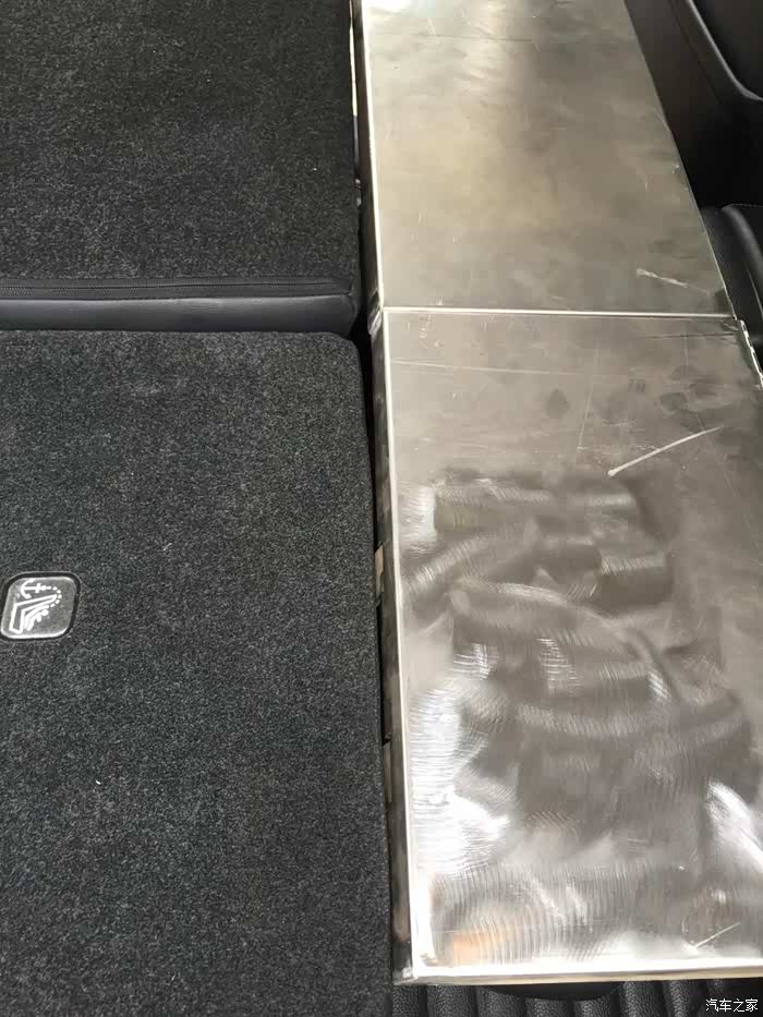

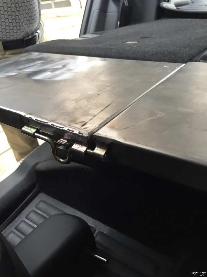

1mm厚的304不锈钢,这个是样品,后排延伸后可以有1.8米的长度,今天只是试装,后期还要喷黑塑

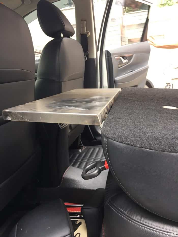

安装后的效果
跟后排一样四六分,插销连接锁定

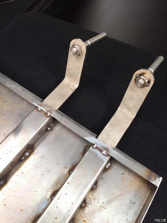

两部分的连接插销
活动插销,后排头枕插销原孔位安装
插销用3mm不锈钢压型,螺栓可以拆装

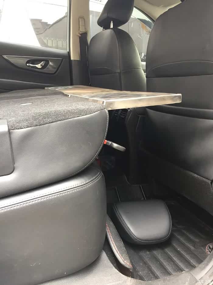

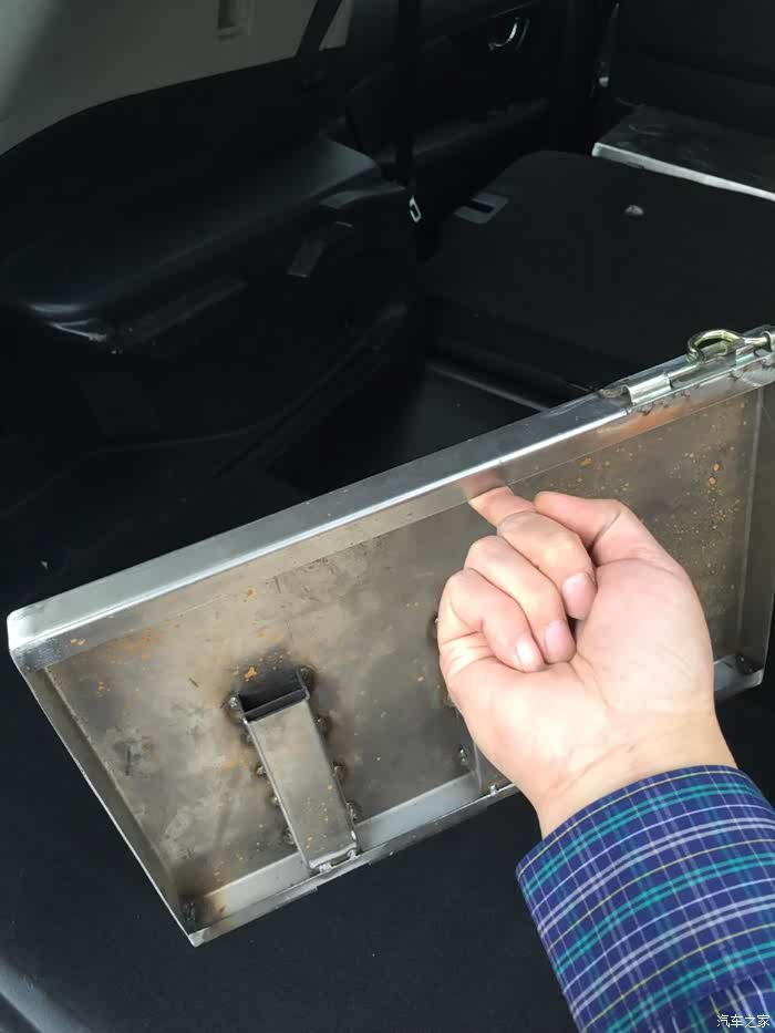

重量大概1.5KG,一个手指可以轻松勾起来

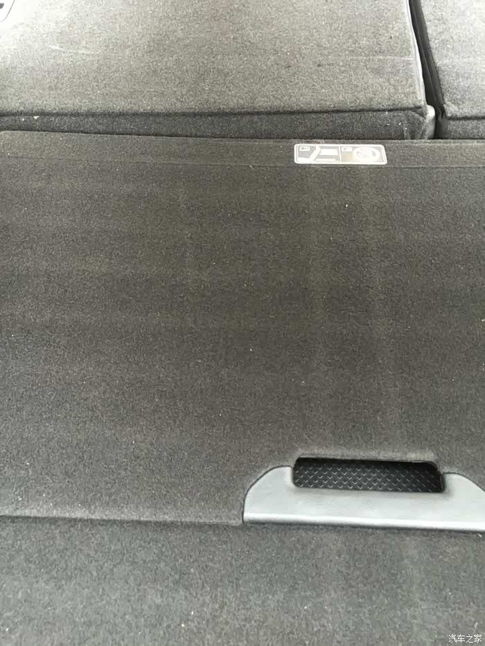

厚度为3CM,可以轻松的放在后排两块隔板的里面
盖好后完全看不出来,只是提供设计方案给车友们参考,没有卖这个的兴趣哦
