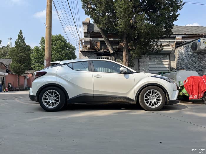

先买了套迈斯盾ck70的17寸铸造轮毂,本来想上19寸旋压,但考虑到换轮胎加上换19村轮胎预算就要来到6K,只换17不用换胎只花了不到三千块。先换一套17寸,后续在努努力上个19寸。
17寸+大60的大厚胎,有点拉力的感觉

同时侧倾和操控确实有提升,并线信心足了不少,匝道稍微快一些的侧倾也好了很多。
