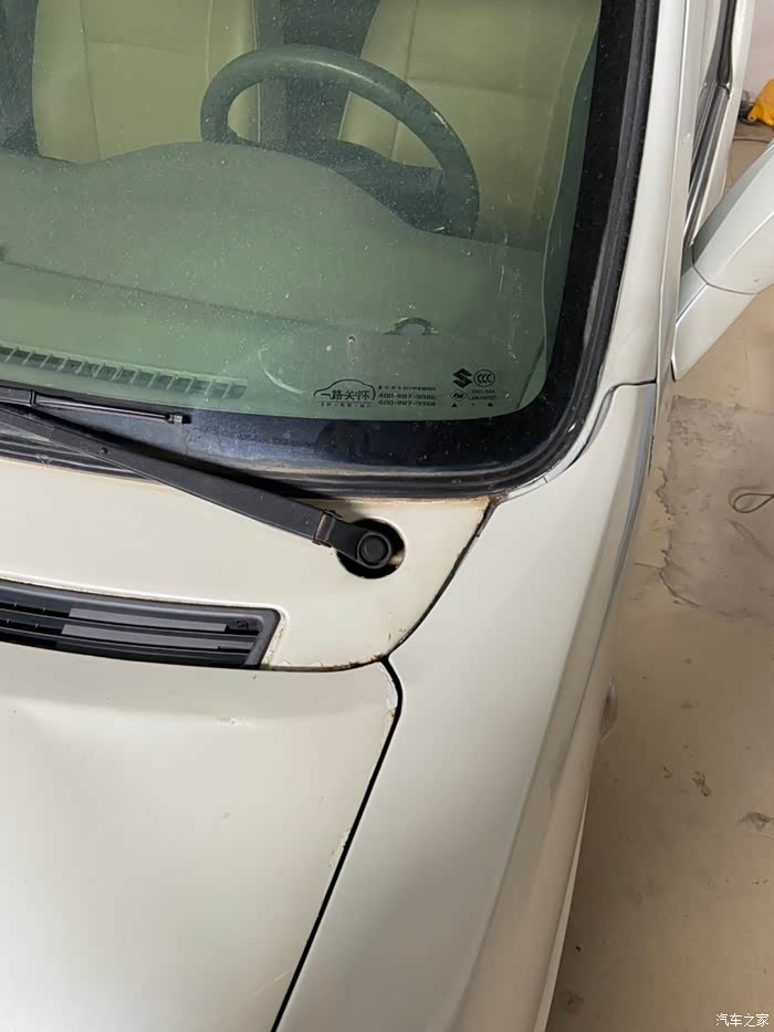

         受冷空气影响,开始下雨了。小白的雨刮早就有问题了,雨刮转轴磨损松旷,噪音很大。我太懒一直都没有弄,今天自己弄一下,特发此贴和各位车友探讨学习
故障简介
        副驾驶侧磨损严重,轴心往下掉,已经不在圆心上了。
         主驾驶侧还好,磨损不严重。
