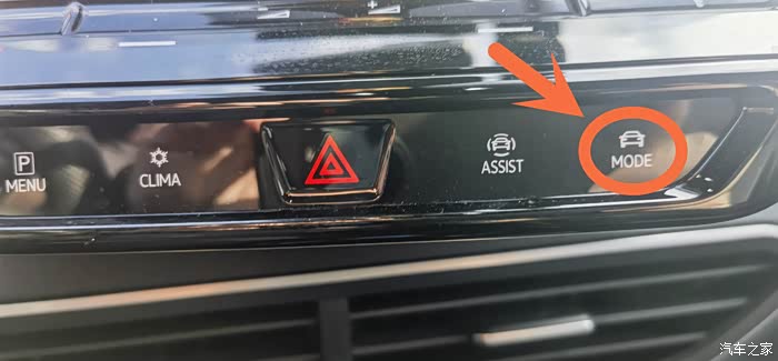

第一步点击驾驶模式选择按键

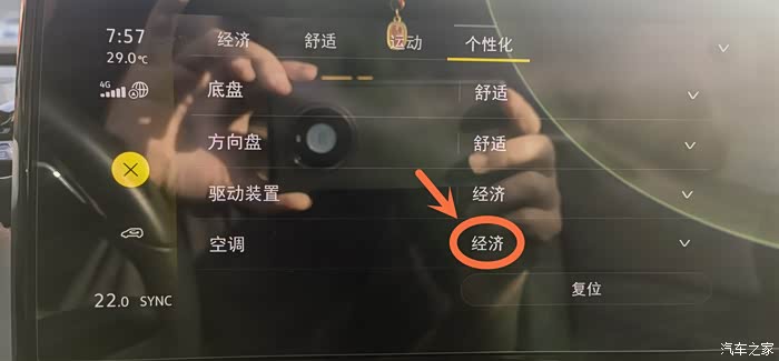

第二步:选择个性化驾驶模式,再点击三横线
第三步:设定空调为经济模式,注意,这个设定不能记忆,每次启动车辆需要再次点击进入重新设定,否则空调将恢复舒适模式。另外,空调温度设定在22°,这是空调PTC作用的临界点。

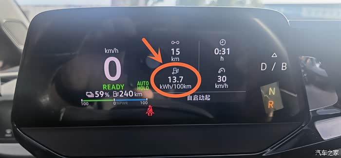

这是行驶15公里后的能耗,比之前15.6度百公里的能耗降低2度左右,效果还是比较明显的。
