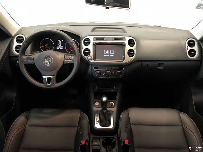

7、内饰:
这车内饰做工不错,品控不错,用料还可以,
但是因为一直没有改款,设计感有点脱离时代了,
在2019年看这套内饰,感觉特别老气,个人是不太喜欢老途观的内饰设计,
另外指导价20.68万的车,还配置的黑白中控屏幕,这个确实掉价了;

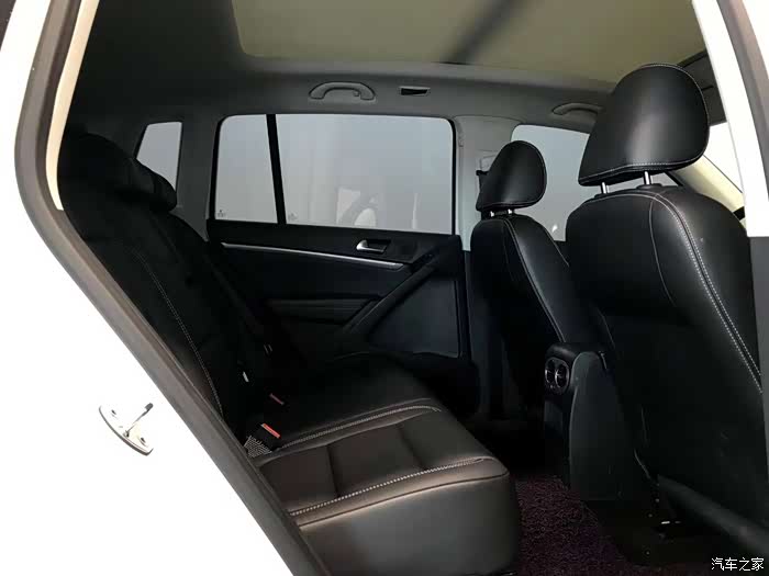

第一,填充很硬,坐起来不太舒服,特别是跑高速,久坐的话更明显,
第二,座椅高度太高,坐姿不自然,从下面照片可以看到后排座椅有多高;

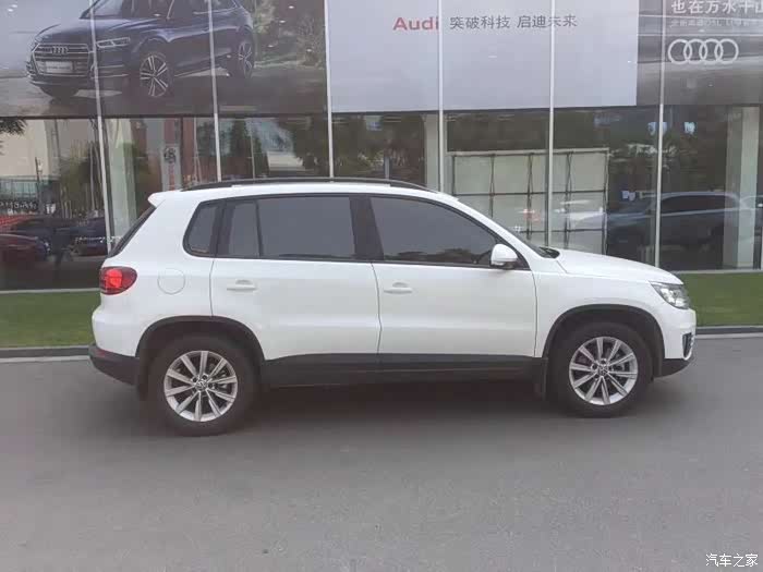

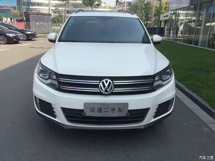

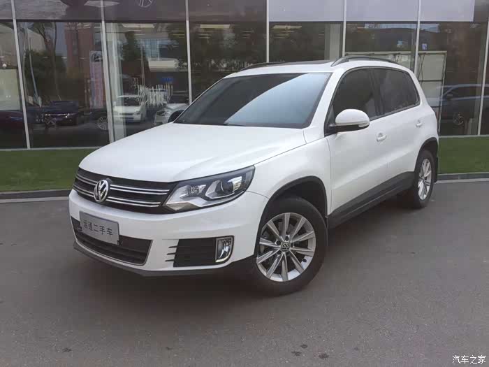

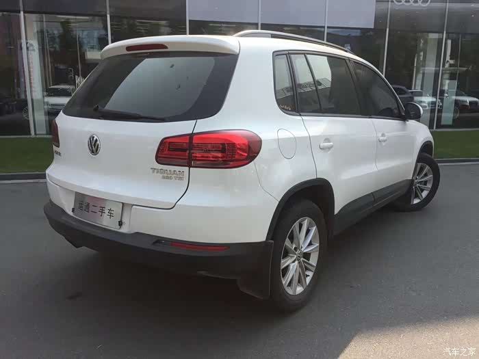

照片是交给4S的时候拍的,车卖给了4S,置换了轿车
这是购车发票,2017年5月的车,开2年只能卖13万
侧面线条还是很漂亮的,轮毂是17寸
黑色的双出排气管颜色不太好看,建议车主买2个银色装饰的装上去,视觉效果会好很多

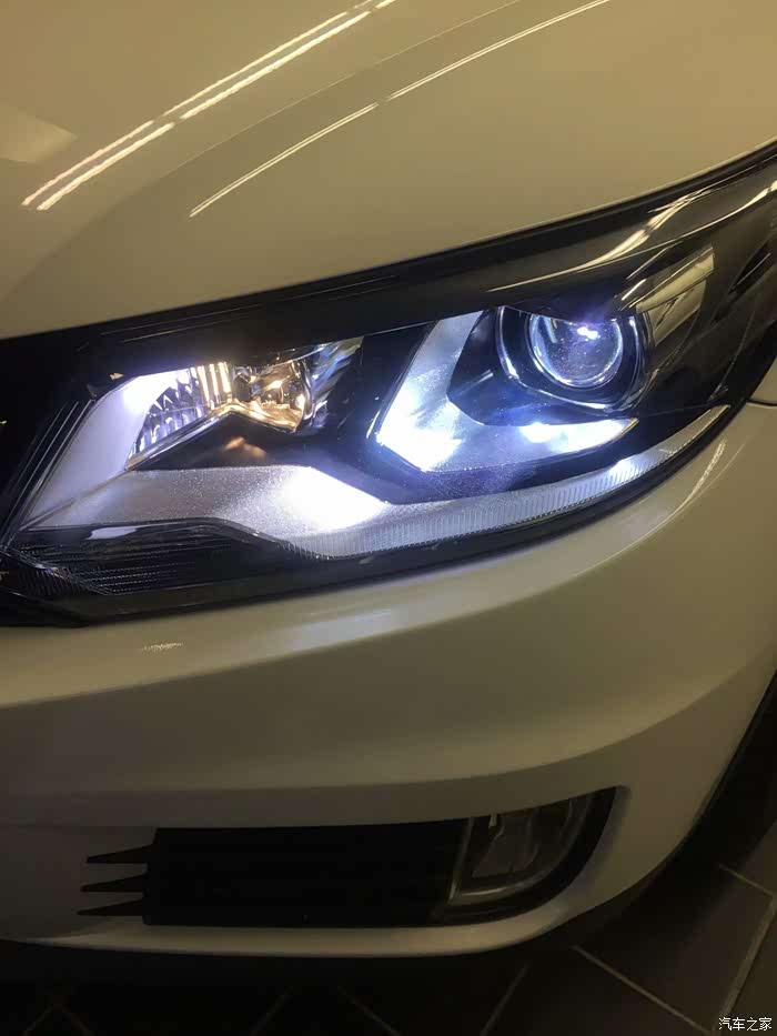

这次带大灯随转,这个配置还是很实用的,但是没有日行灯
后排座椅高度很高,坐起来不舒服,填充物也很硬,乘坐舒适性不太好
前排配置不高,中控都是后期加装的,原车配置的是黑白的屏幕,一键启动也是加装的
卖车的时候只开了2.2万公里

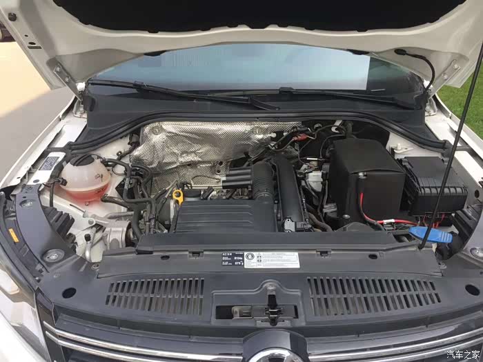

EA211+QD250的组合,城里够用,高速提速不行,开空调1.4T就有点应付不了了
