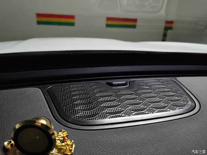

拆中置音响盖板,重庆这两天下雨,收到东西都已经6点了,就决定在小区车库安装了,光线有点暗。

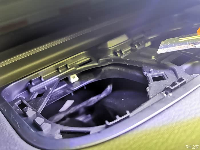

先测试下孔位,右边需要裁剪下,中置需要从左右高音上取信号,自豪自带高音头,可无损,自精需要破线,论坛里也有车友有改的,下面穿左右线束
用刀子削了1CM左右,刚刚好能装下

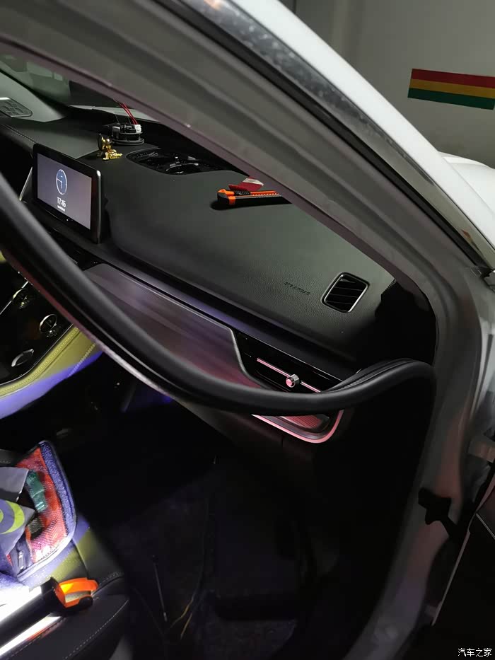

从右边开始,先密封条
用力扣,里面黄色卡扣,用尖嘴钳拧45度即可拆下
拆下的A柱

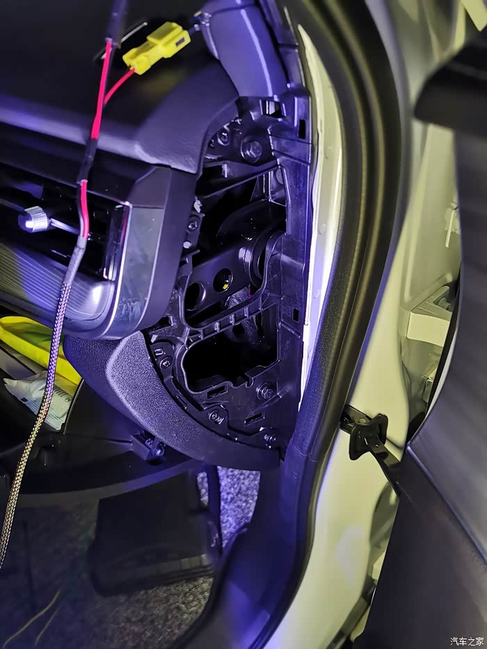

拆下对插,自豪带高音头
装上对插线
