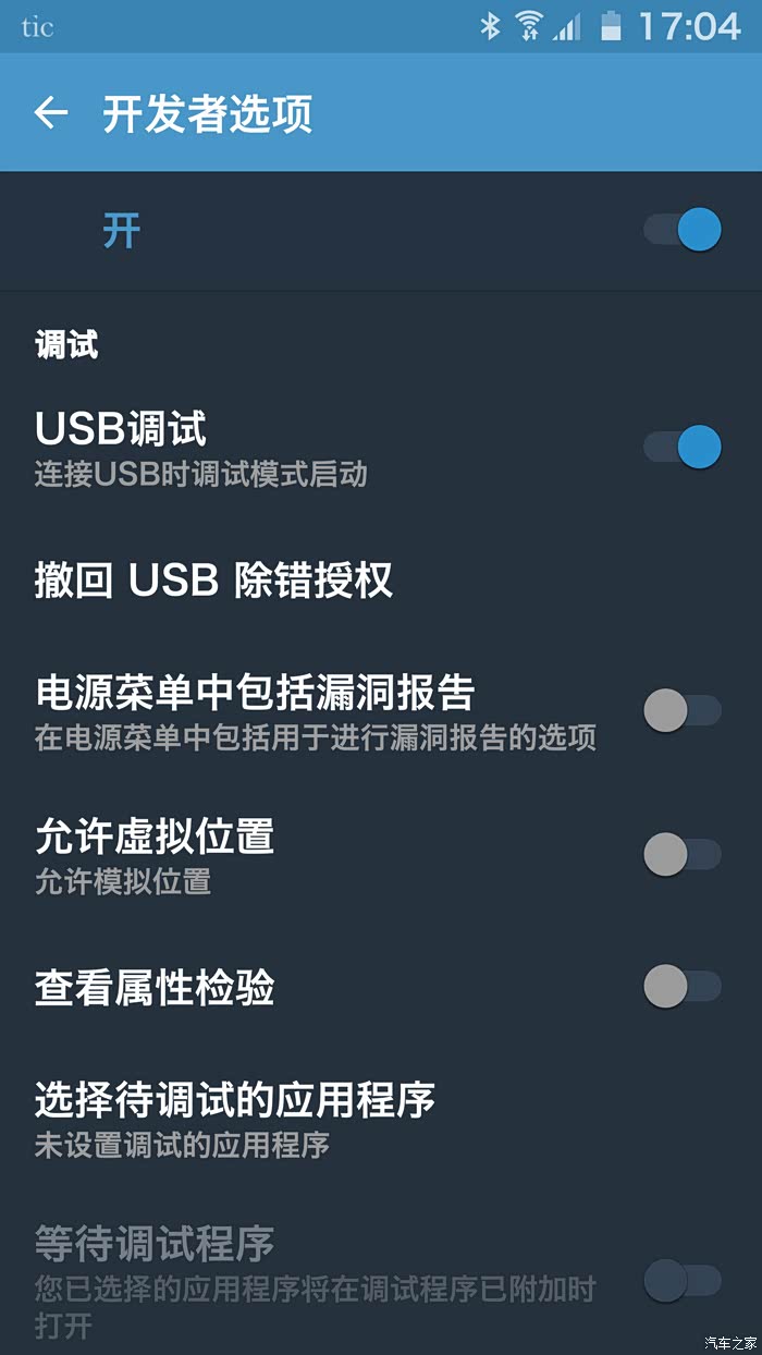

首先,记得安卓手机必须要在开发者选项里,打开USB调试。
新途胜支持手机互联,所以看到很多小伙伴们在连接时有些问题,我就自己总结了下,希望能有所帮助吧。。。
前提:苹果手机只要是系统在8.0以上,机器本身已经自带了carplay程序;安卓这边的carlife是需要自己单独下载的,ok我们继续。。。
carlife
开发者选项里的USB调试,找不到开发者选项的童鞋自行百度吧。。。

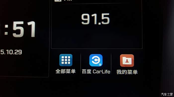

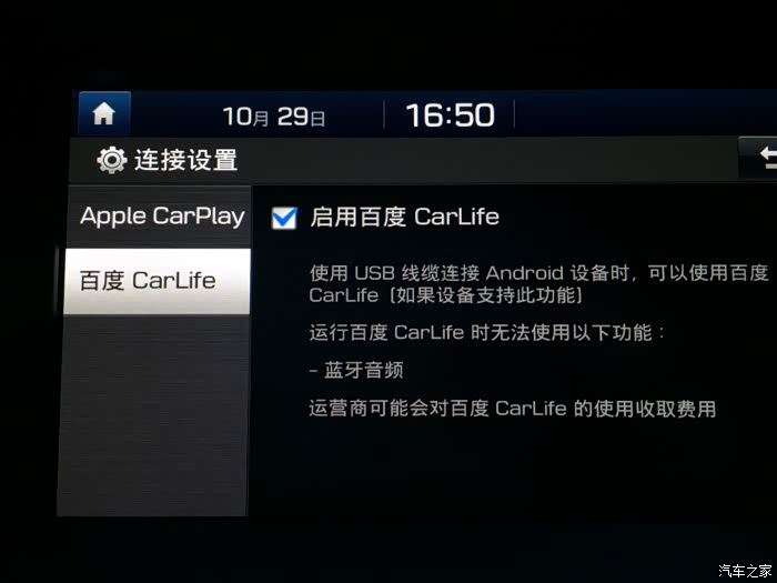

之后在中控里的连接设置找到 百度carlife
启用挑勾
一定要选择一根好点的数据线,根据有的车友反映貌似数据线这个还是比较挑的。。。我使用手机自带的数据线

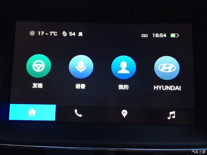

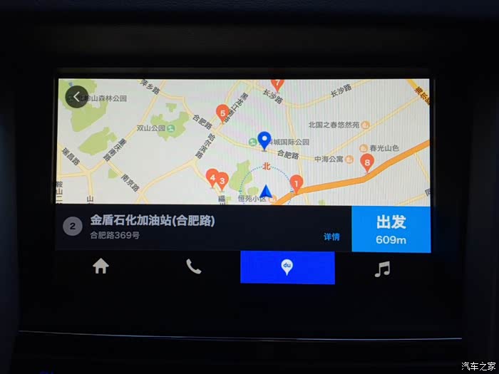

主界面显示图标 百度 CarLife
carlife的主界面,话说百度的东东还真是很一般般啊!快点更新吧。。。

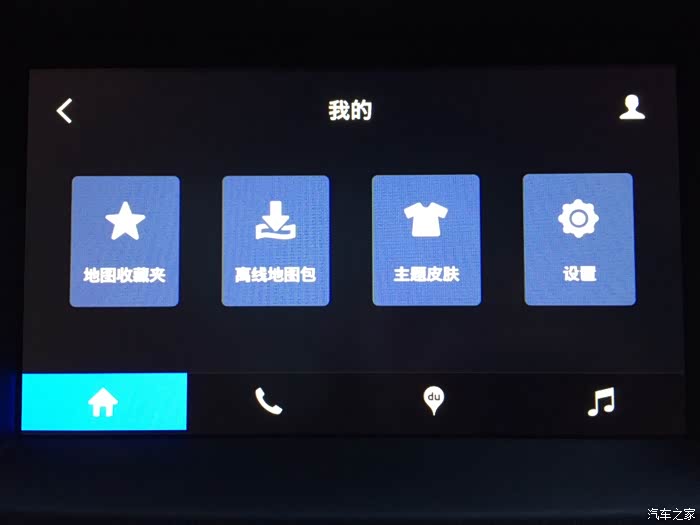

之前有童鞋提醒我说离线地图是可以先下载的,我找到了,非常感谢~
在“我的”选项下
在“我的”选项下
导航图例 比较蛋疼的是 如果你要使用导航,你的手机此时不能黑屏啊!不能黑屏!黑屏!不然,系统会提示你保持手机亮屏解锁状态并且无法继续使用。。。百度你也太不靠谱点了吧!

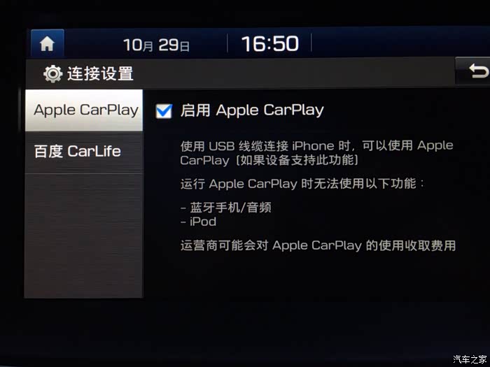

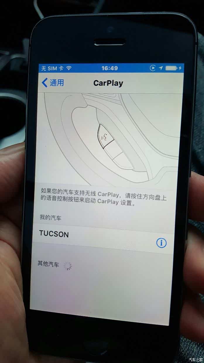

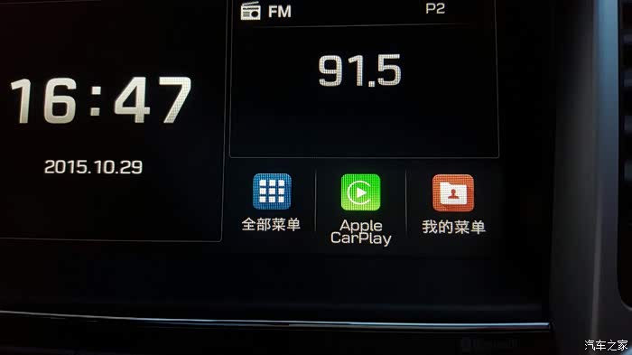

carplay
首先,好多小伙伴都说找不这个软件,其实你根本不需要去找它,当你满足了系统要求,连接到车载电脑后,会自动启用的。。。
还是在连接设置里先启用挑勾
同样需要一根质量过硬的数据线,连接也是很easy~

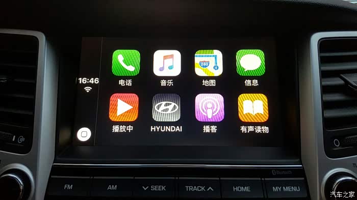

主界面显示图标 Apple CarPlay
顺利连接后会出现这个主界面,再看之前百度的,不忍直视啊。。。

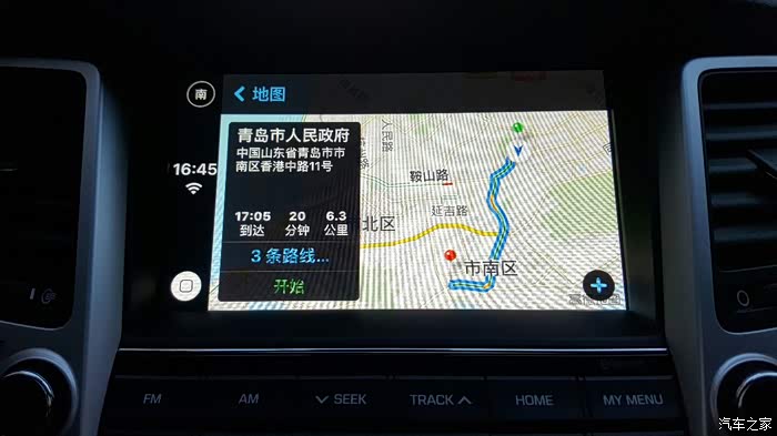

选项比较多,其实主要能用到的还是地图,But!这里的地图是调用手机系统的高德地图,so~需要实时在线啊!
虽然没有离线地图,但是这个导航的效率还是妥妥的啊
