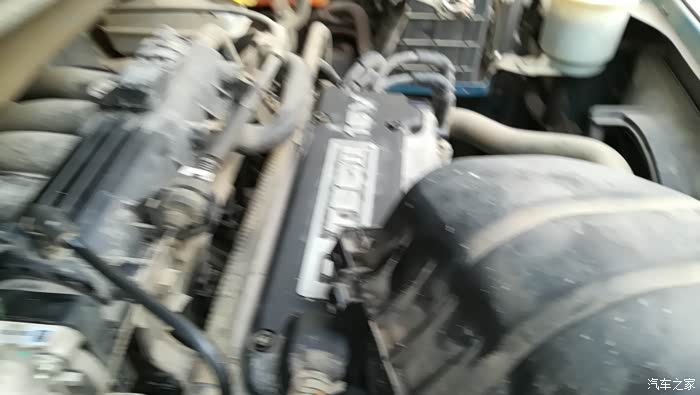

1-先把空滤打开,滤芯拿出来,(我新换的以免弄坏,)用螺丝刀把喉箍卡子拧松,把橡胶管拔下来,
空滤外罩
另一段和这个喉管链接
2-我把电瓶负极拆了,省的一不小心把脏东西启动吸进去(自己可能想多了,)反正拆了负极,

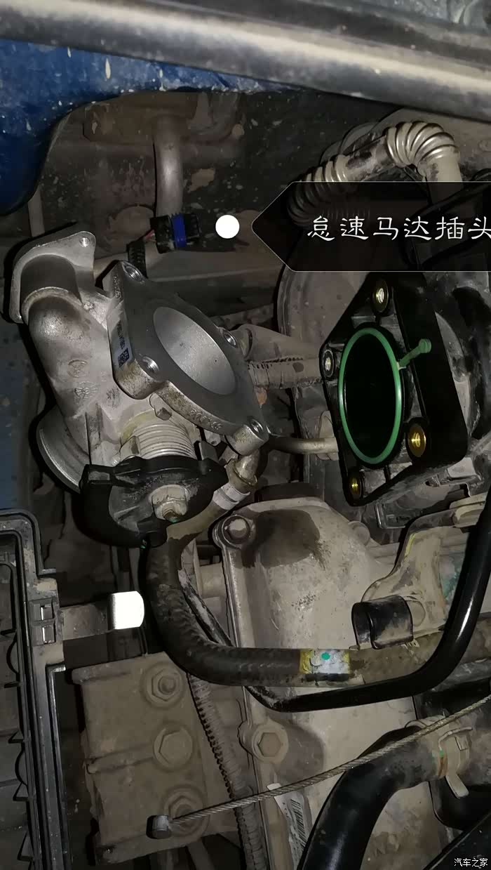

3-把怠速马达插头拆掉,马达等把节气门拆下来再拆,没有太合适发螺丝刀,十字的!

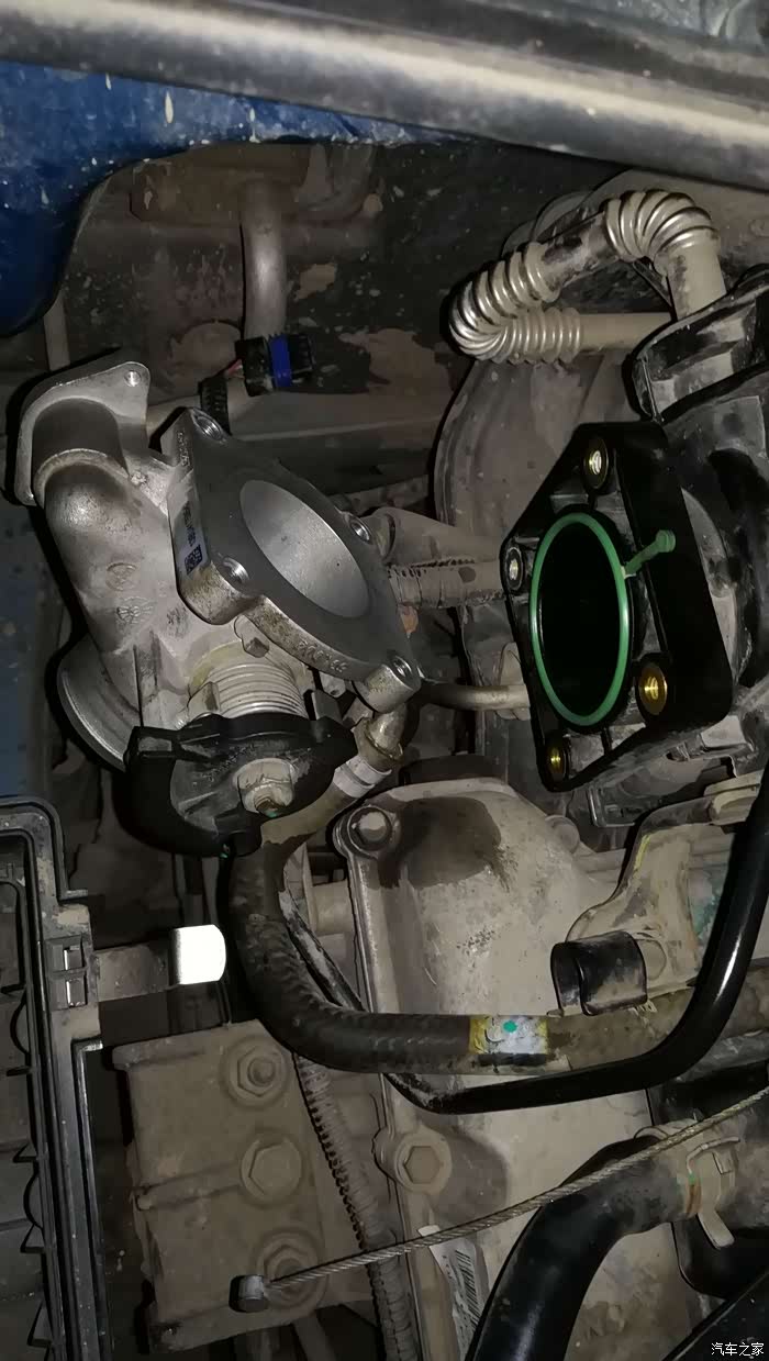

4-把节气门位置传感器线拔掉,
下一步开拆!

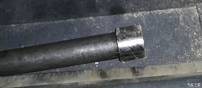

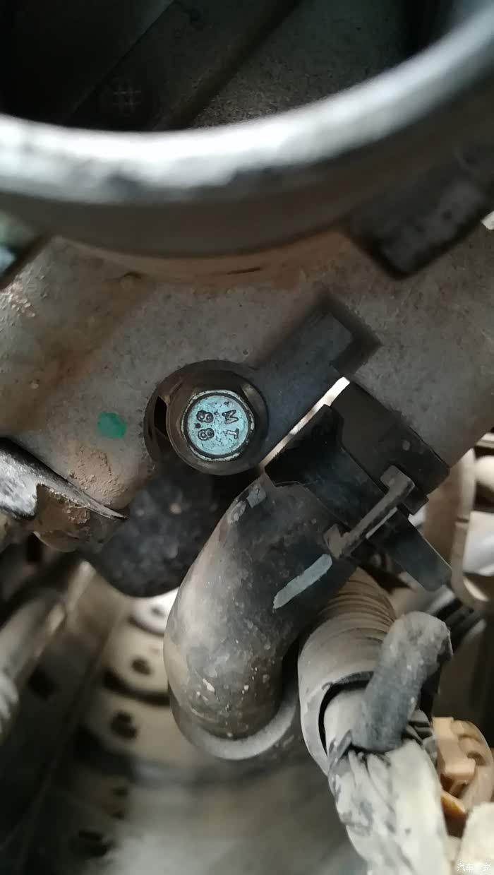

5-四条10mm的六方螺丝,我做了一个70mm长的内六方螺丝自制扳手!
三条螺丝看不见摸不着!拿自制扳手拧下来的,
M12内六方螺丝,用后边10mm的六方,外圆车到15mm!粗了就碍事了!!

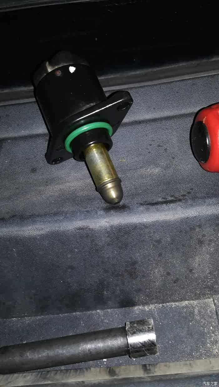

6-把怠速马达拆掉,
这就好拆了,十字螺丝刀直接拆,注意一个密封橡胶垫圈别弄坏了,
7-清洗怠速马达,左手拿着插头部位,铜头向下,尽量别让清洗剂倒流到马达里边!!!洗好还是按图片方向上下放着!让它自动蒸发吧,去洗节气门去!

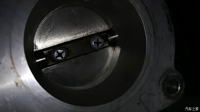

9-晒一下清洗后的效果,
清洗完按倒序再安装上,不用再细讲了吧!

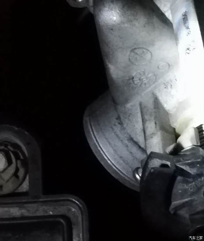

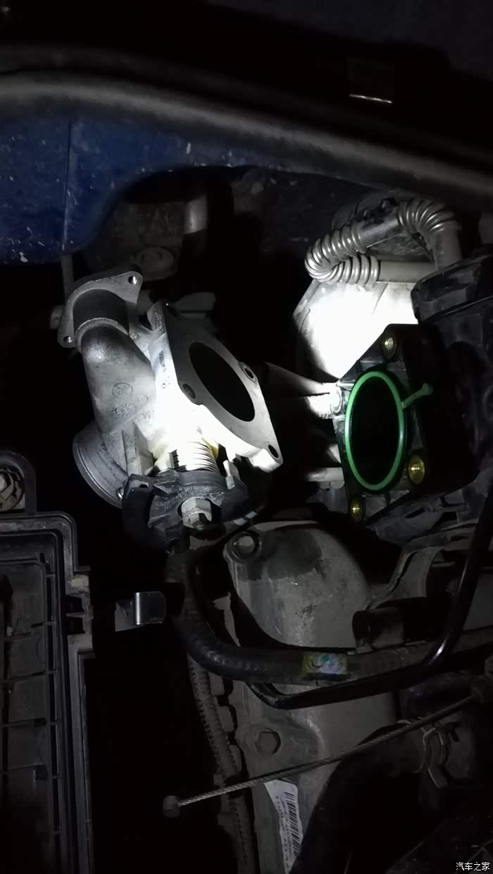

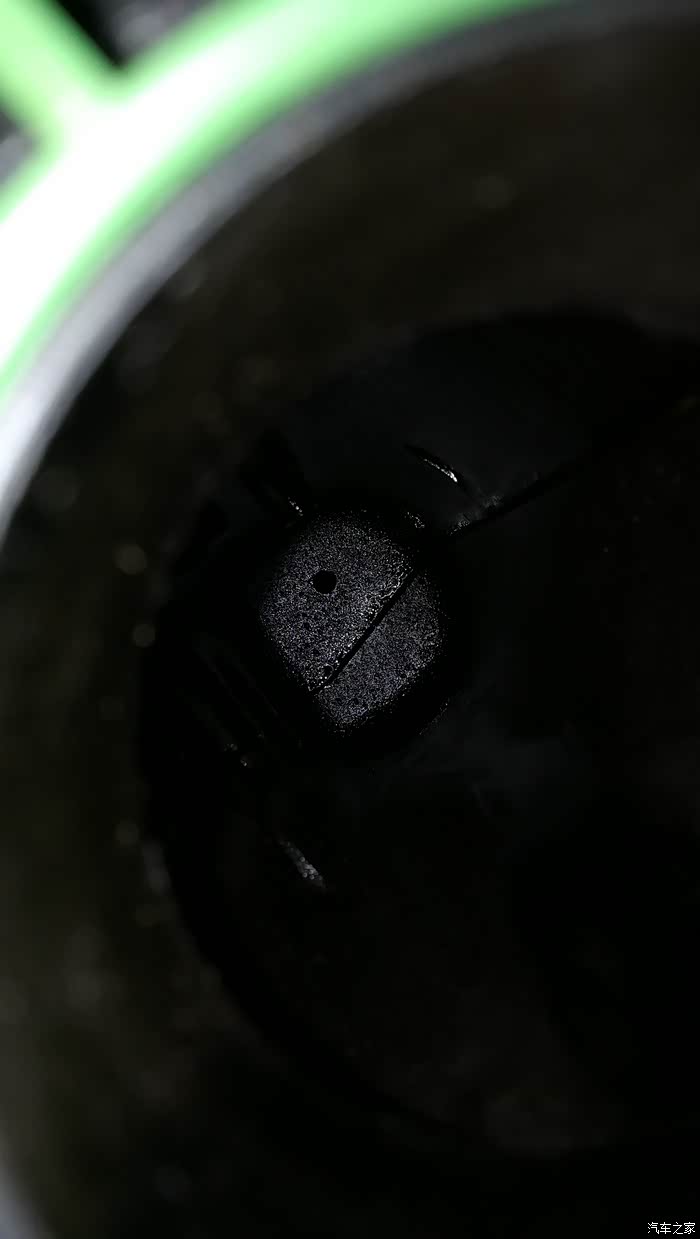

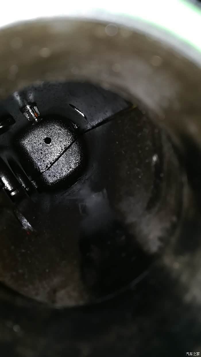

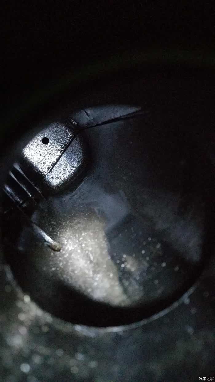

下边发几张进气总管,塑料进气室里的照片,看着湿润的,不像汽油,像水蒸气,还很脏,只擦了擦能够着的地方,里边太深够不着!
!很有成就感!!!!大师看看总气管处是怎么回事!此致!
