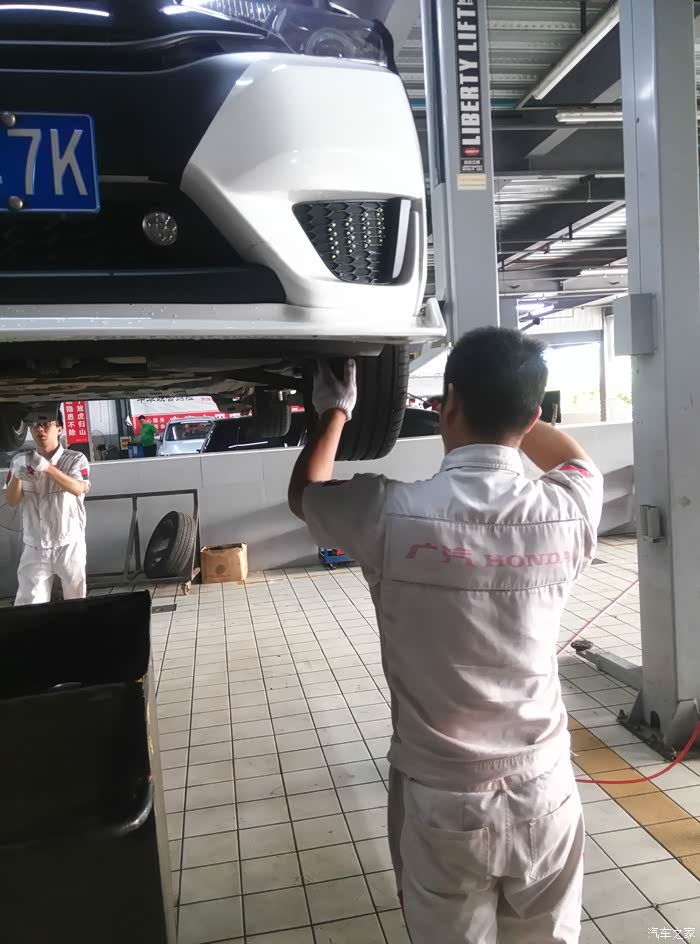

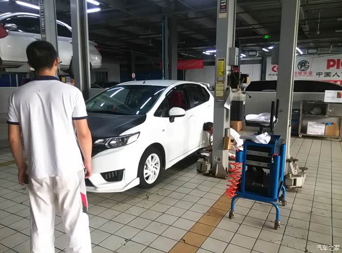

由于装了包围,不能用这种升降机!!!
换个升降机

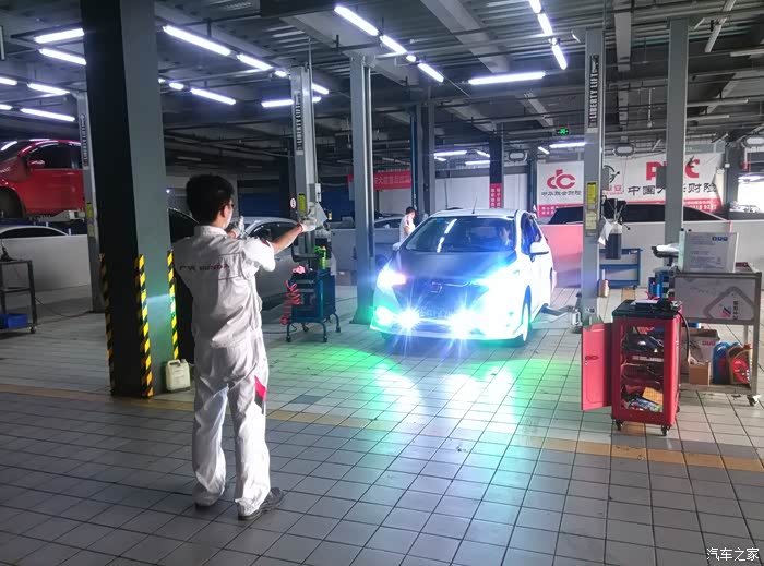

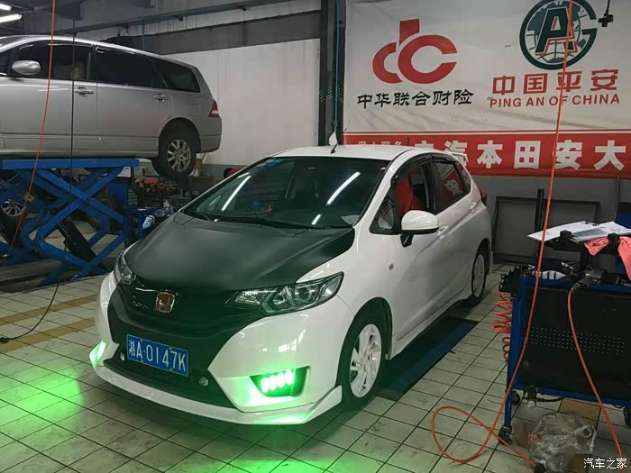

两人配合,检查灯光,规范!赞一个!
检查启动电压
升起来啦

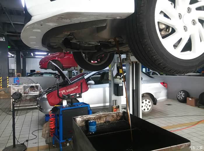

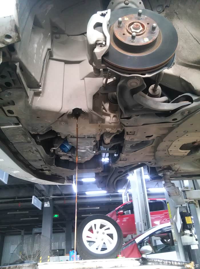

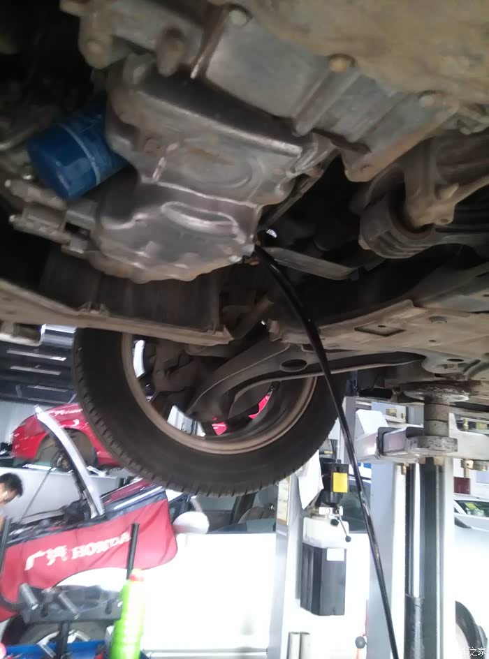

放油!!!!
放油的同时,把轮胎里面的小石头给扣出来!

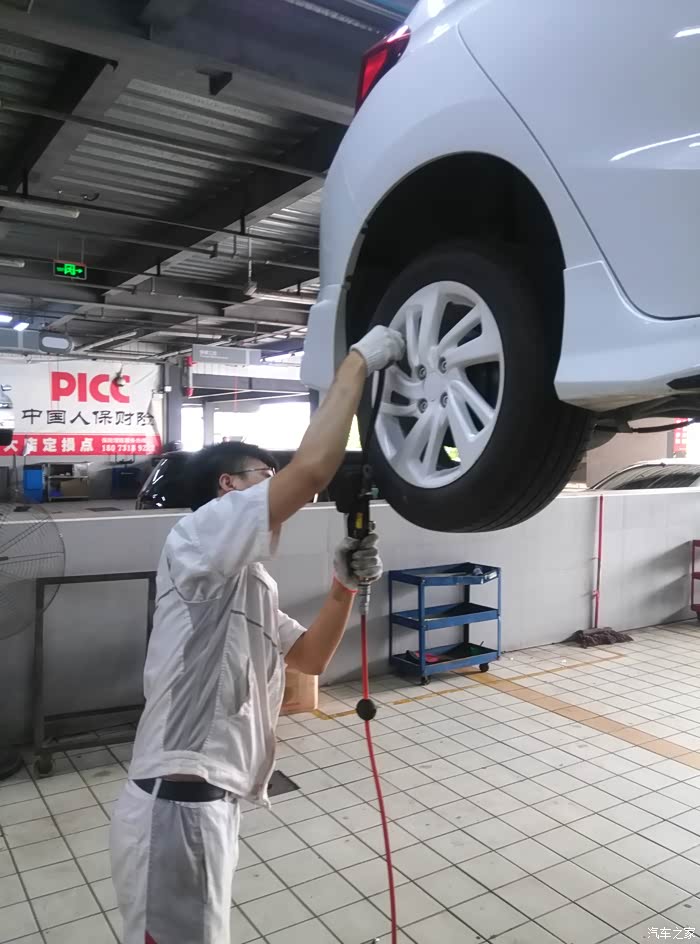

检查轮胎气压

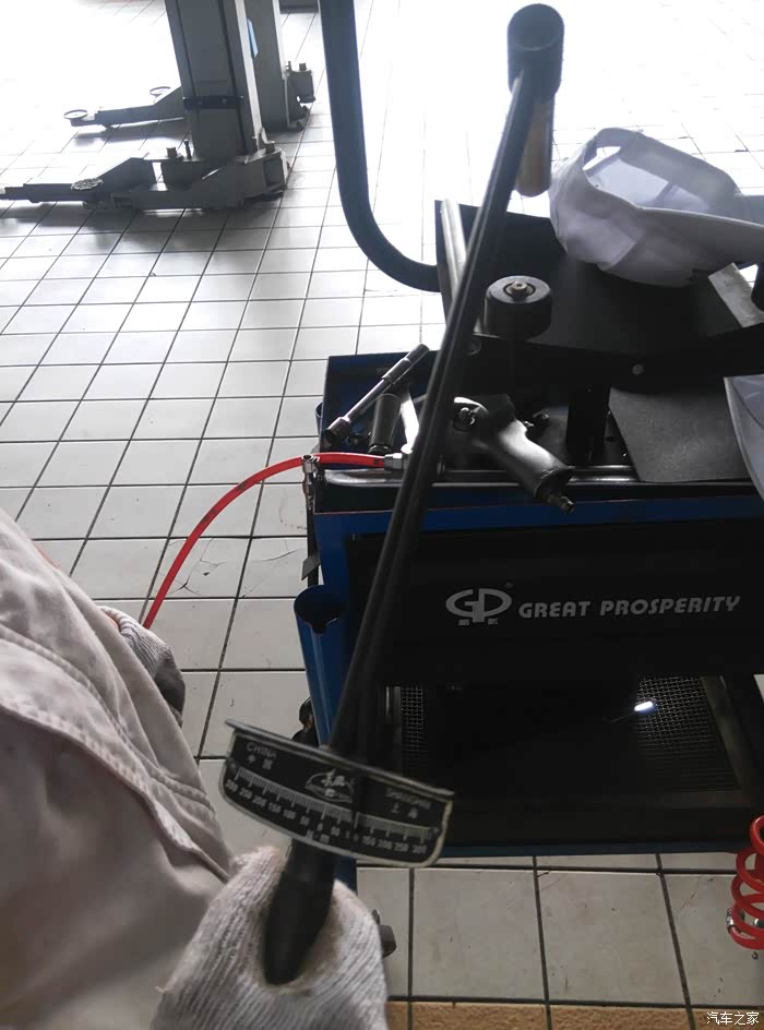

扭力扳手,检查车辆螺丝是否拧紧!讲究!!!

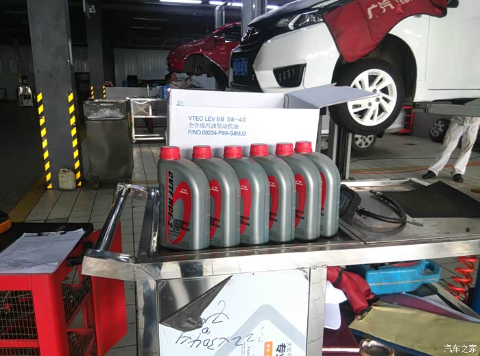

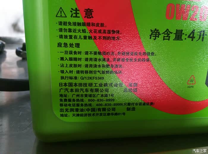

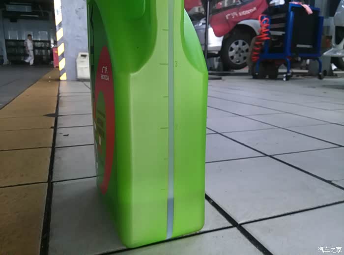

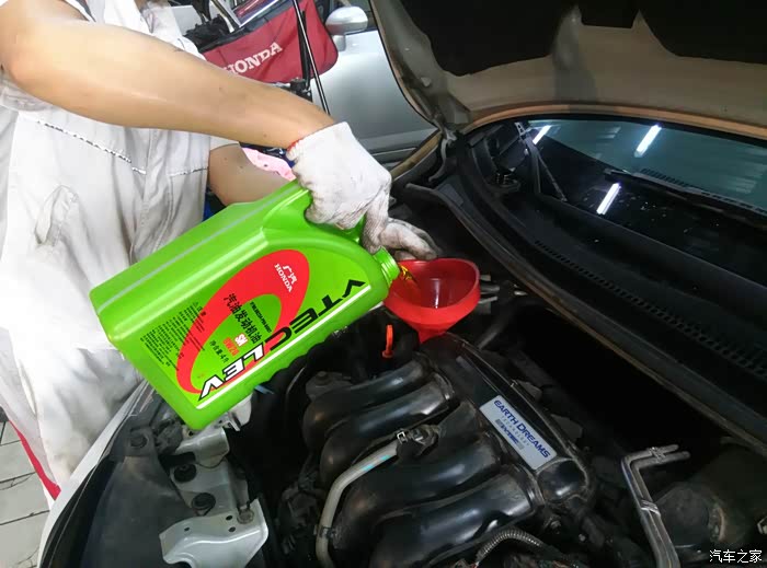

用的是0W-20的绿桶
出光的产品
还剩这么多,保养手册上说是加3.3L!

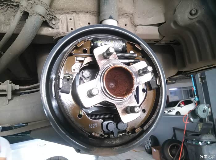

后轮鼓刹
前轮碟刹保养

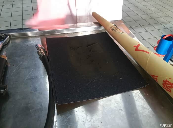

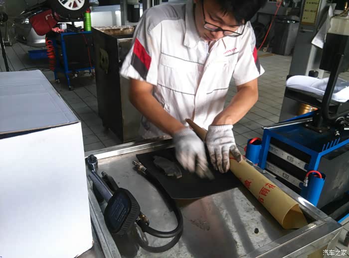

用砂纸把刹车片上面的碎屑磨下来!
碎屑量还不小

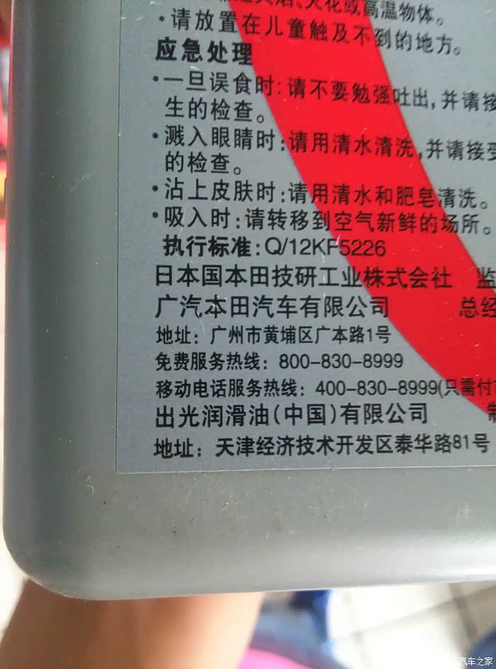

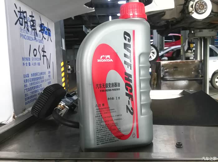

变速箱油
也是出光的货
更换一次变速箱油需要6瓶
变速箱油就是从这里放出来的

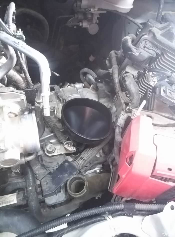

加变速箱油的位置
首先先加两瓶进去清洗,启动车子,前进挡、倒档都运行一下!
运行个五六分钟之后,再把清洗油放出来
上面漏油的螺丝孔大家看见了吗?拧开那个螺丝孔,就是为了防止变速箱加过量了,在加变速箱油的时候,看见那里溢出油了,就可以了,飞度一次需要3升多,不到4升!

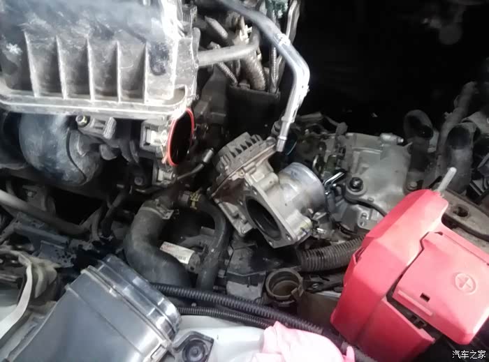

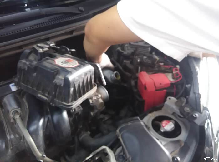

清洗节气门,这个我平时都是自己洗!

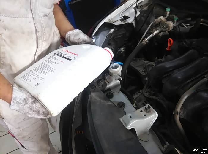

添加玻璃水
神油
神油的功效
当中还添加了防冻液,没有拍到照片!
