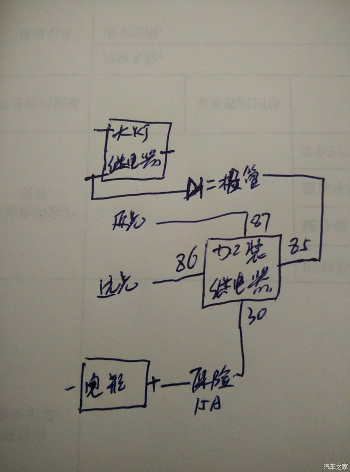

这图是论坛的宏友发的接下来我就是按照这个原理改(白天打超车灯近光不会亮)
自己琢磨绘画了一下简单图

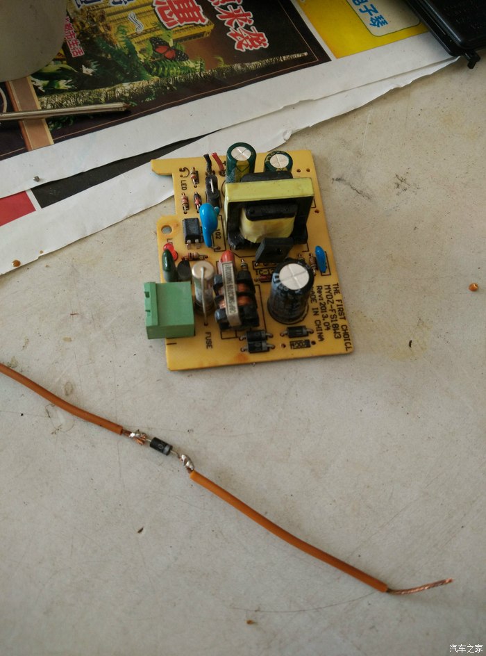

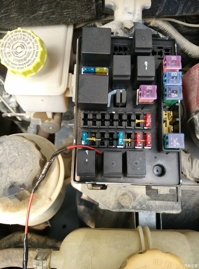

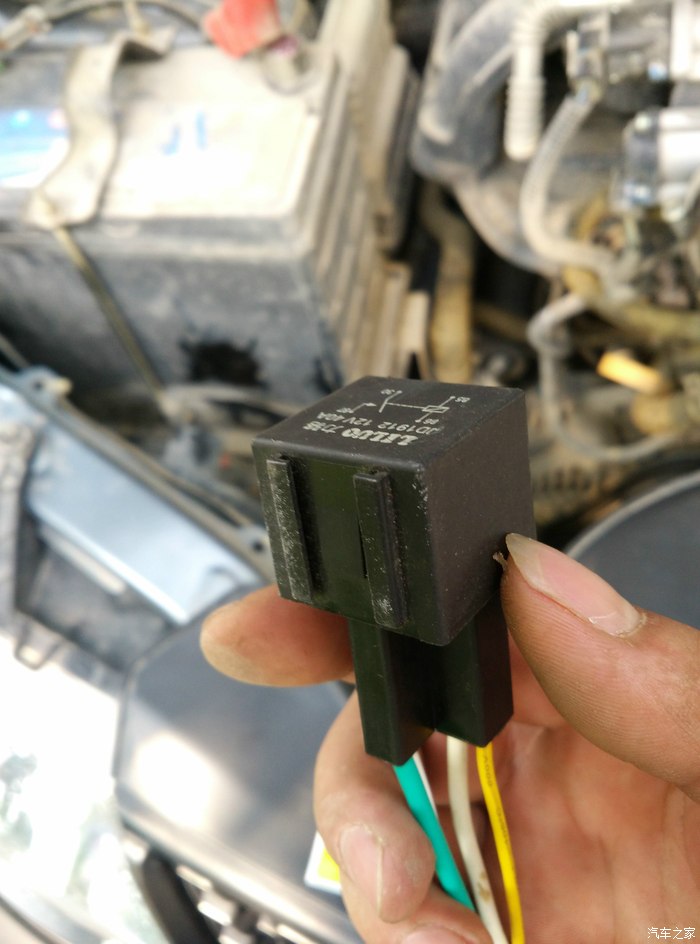

材料准备,拆了一个二极管,又在隔壁洗车店找了个继电器(二极管安装的时候不小心折断又拆了一个)

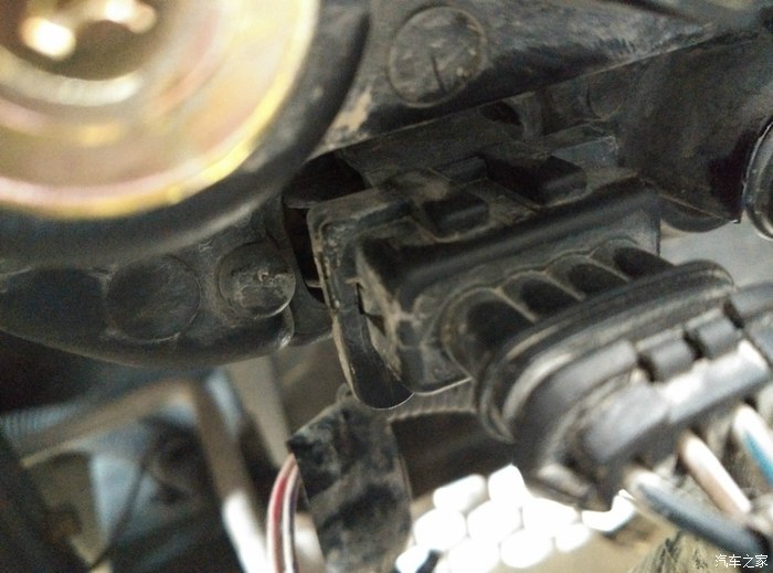

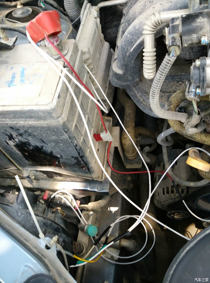

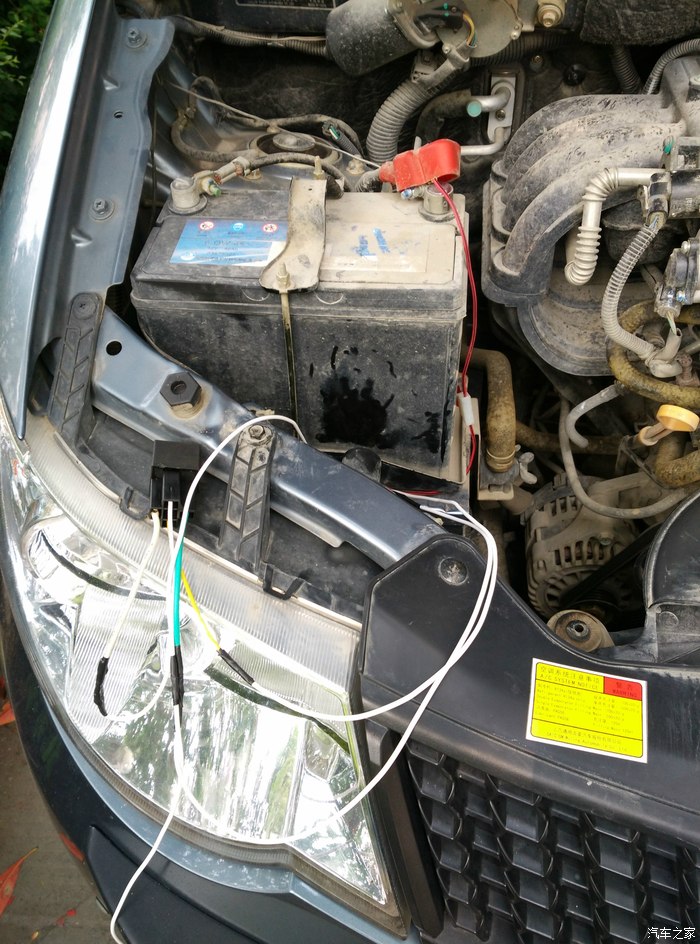

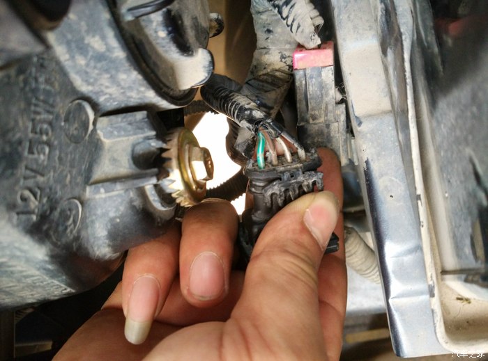

拆开大灯差头绿白色是远灯接86上面,棕白色的是近灯接87上面,这里我是用无损安装的自由发挥吧

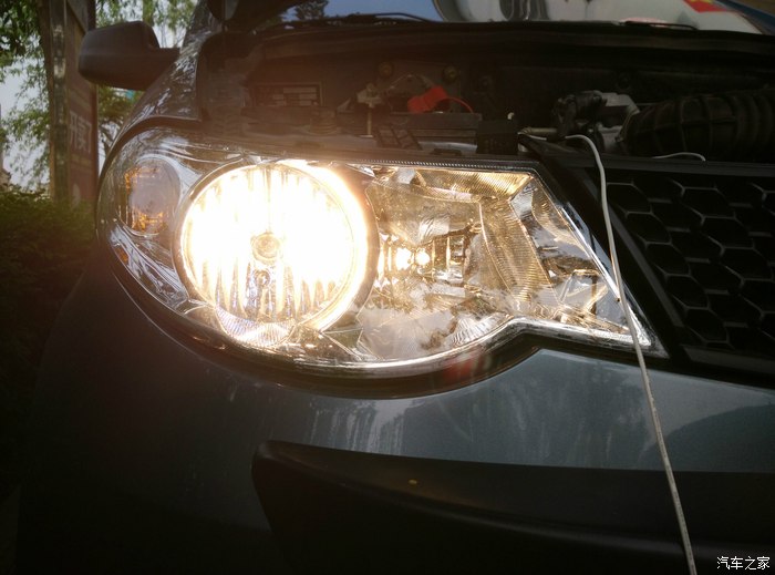

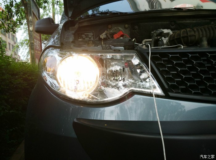

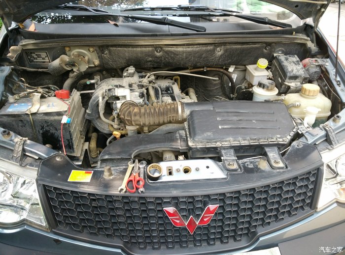

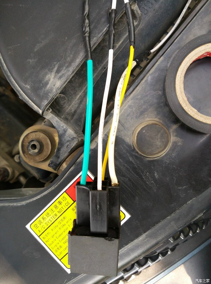

30接在电瓶的正极我这里是接有保险的(开始使用是10A后来怕挨不起又换了15A的保险)85加个二极管接在大灯继电器上,依次按图接好后试了试,很开心一切顺利
出去溜溜半小时的开灯效果线路符合暂时没发现

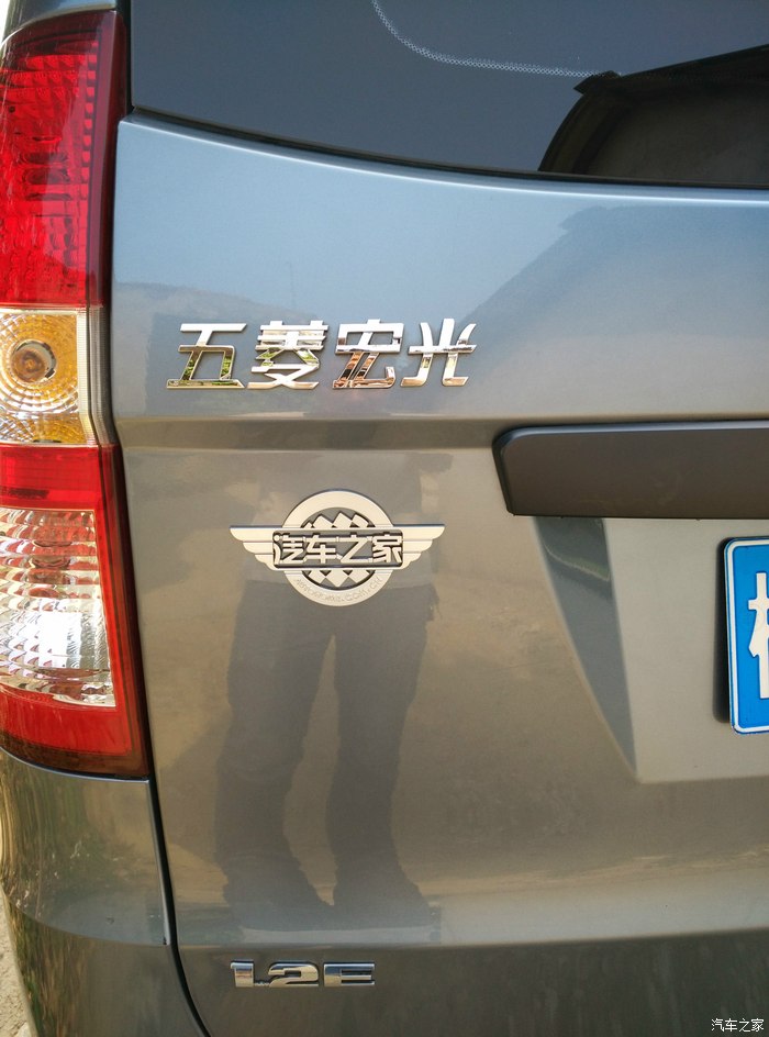

刚好也收到了汽车之家家油券购买的《汽车之家车标》回家洗洗车贴上
