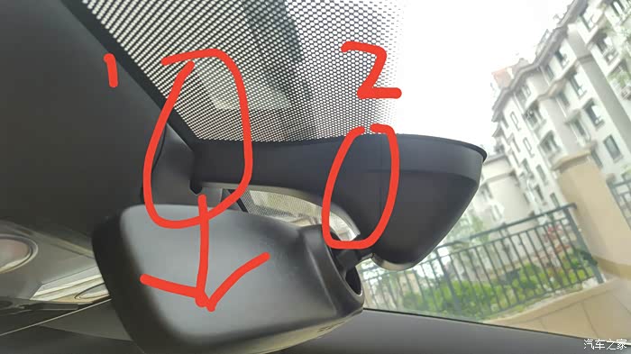

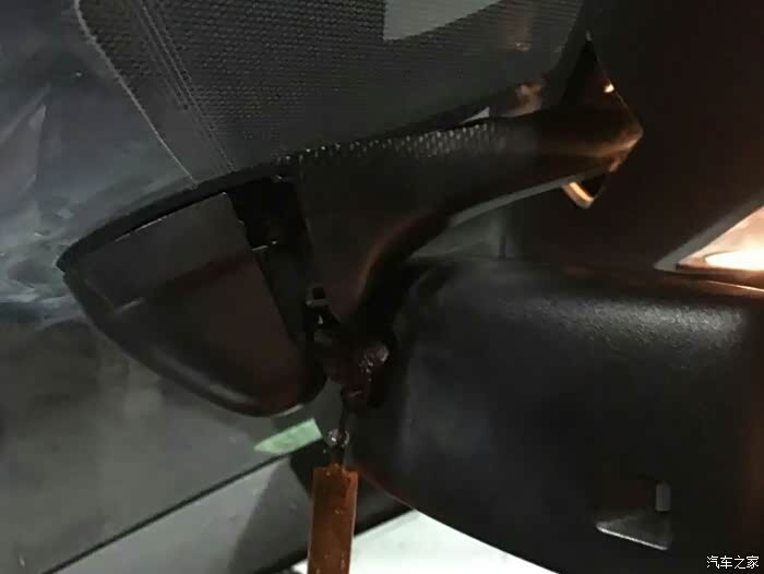

这里用手按住2的两边,后面另只手往下拉1的位置就很容易拆开了,1的位置原车是有双面胶粘住的,用巧劲慢慢分开双面胶。
拆开就是这个样子。
这个壳子拆的时候没有照片,不过很简单,原理就是这个东西卡在雨感底座上面,两只手两边往外掰往下滑就能拆下,这里要用点力
然后这里装记录仪原路返回就可以,我这个需要把记录仪的壳子掰开分两边装上去

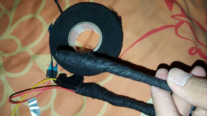

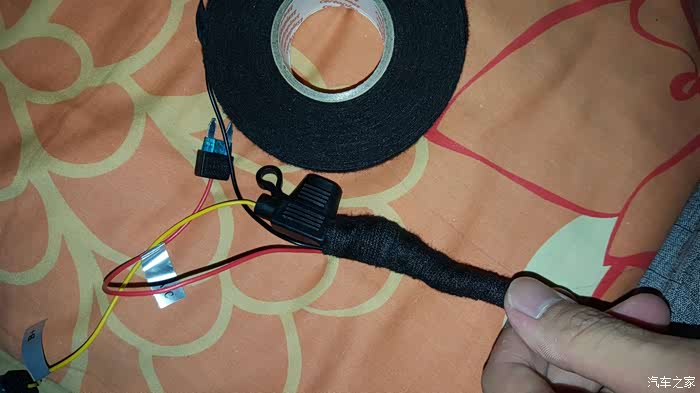

线路最好用绒布胶带包上,避免以后这些线路跟车身出现共振的时候发出异响...,毕竟cc异响是真的多
我包了一整根,如果有盆友也包的话记得尽量薄一些,太厚了就不好走线了

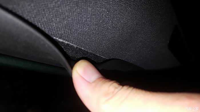

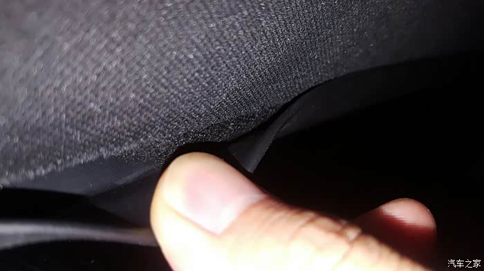

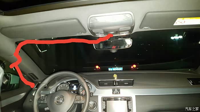

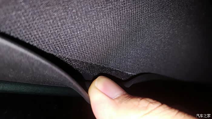

走线的过程忘了拍了,从车顶棚边缘塞进去,要掰开塞进去才行,不然会线就是顶在车顶的铁皮和顶棚之间的缝里,会鼓起来不好看,摸着也是这里鼓一点那里鼓一点,时间长了就变形了。
拐弯的地方也掰开塞进去。

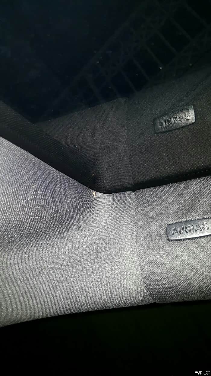

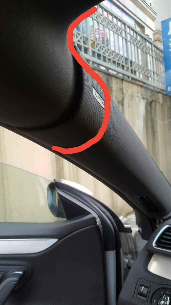

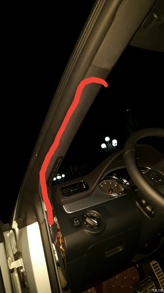

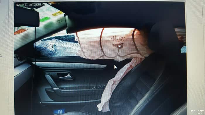

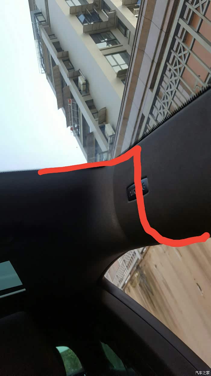

走线的位置,为什么要下来一点,第一是会夹在两个装饰板之间会鼓起来,第二点也是看到有论坛的朋友发了安全气囊弹出来的照片才这么走的,之前也特意搜索了cc的安全气囊位置,如下图。
这里借用一下论坛里大神的图,可以看到a柱是没有气囊弹出的,所以走线没问题,但是线经过a柱那里要走下去一些,给a柱上方的装饰板留点位置,万一,我是说万一发生事故气囊弹出也不会带着线一起出来

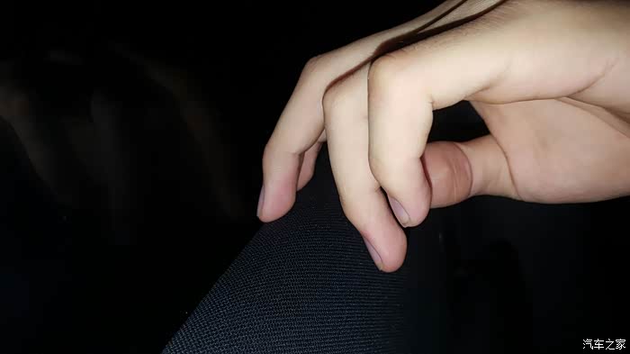

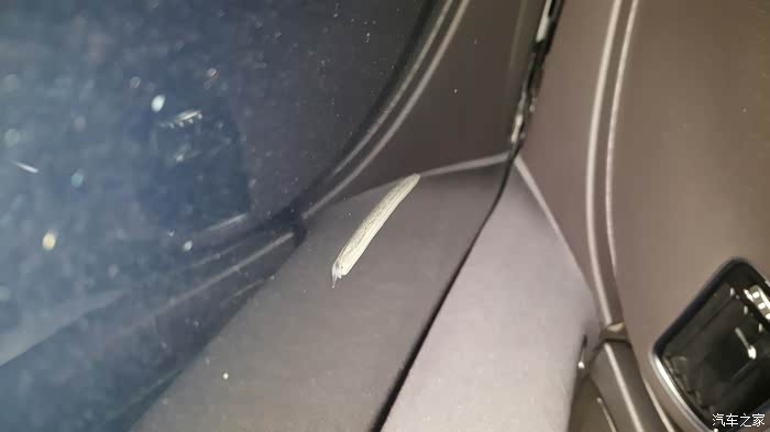

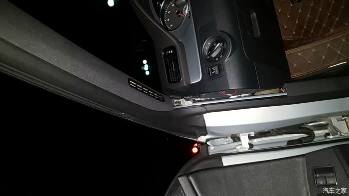

a柱走线,如果不好塞像我这样掰开一些就可以,不过我掰多了点现在装回去有点松,然后在cc车身内部维修手册里看到这里拆下以后有个卡子必须换,我装回去以后比原来松了一点点,等到下次保养看看要不要换。
然后走走走...就到了这,这是刚拍的图,下面板子还没装,因为拆的时候把一块壳子的脚拆短了,还在等胶干呢

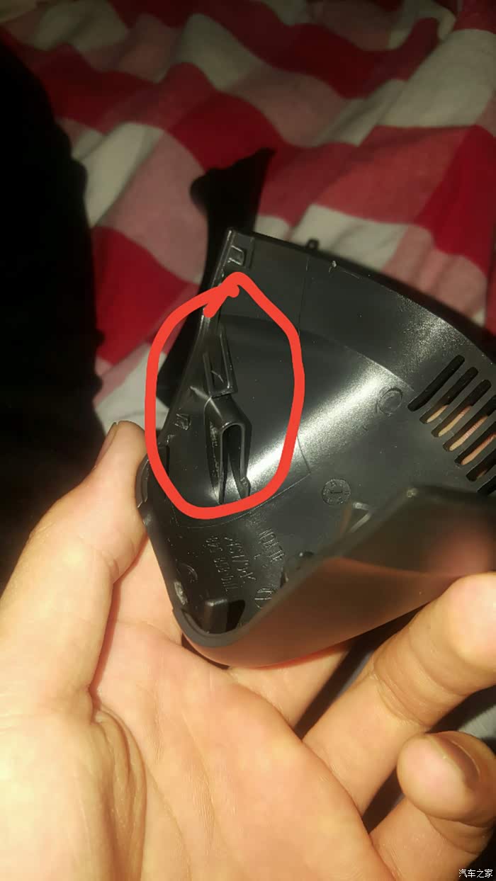

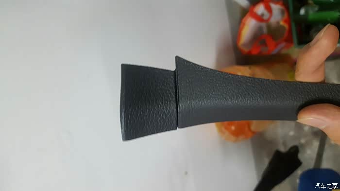

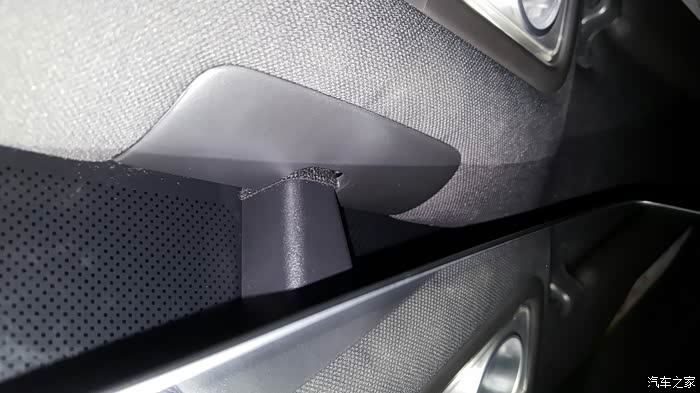

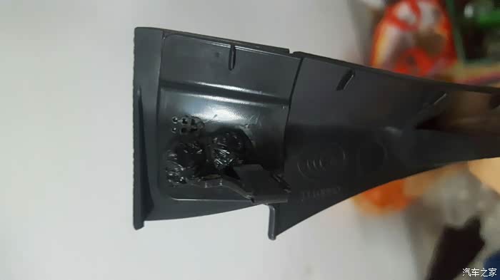

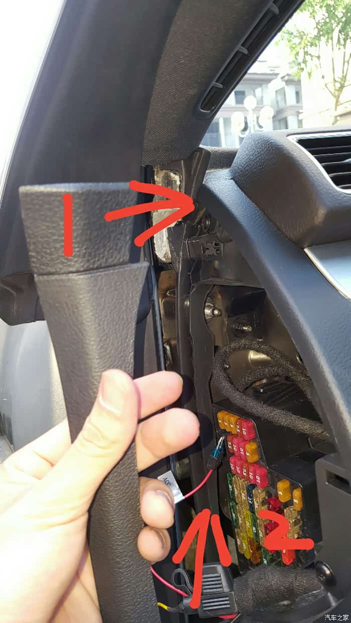

到这里拆开这个板子就比较好做事了,先往外拔1的位置,那里有个卡扣,我就是把这个位置表面的一个小的装饰板给拔出来了,才搞的我用硅胶给粘上了等胶干呢...
就是这个小装饰板
不知道为什么不做成一体的
两个脚,用硅胶打上,明天就可以装了

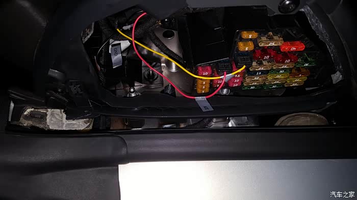

走线之后的样子。

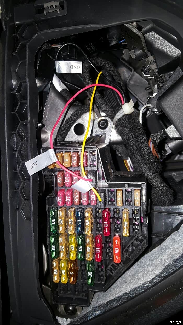

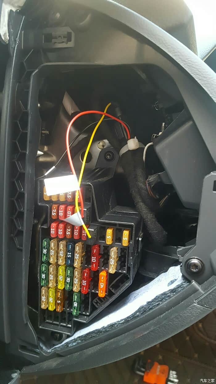

走线到了这里就可以找地方用扎带固定了,避免松动,然后接线就是11号的位置是acc,17号是常电的位置,搭铁往上看找个螺丝松开接线拧紧就行。注:之前看了论坛大神至尊cc安装的过程,就没测电路

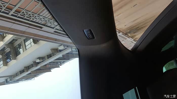

没有痕迹,无痕

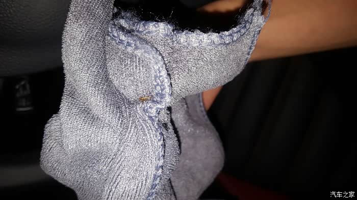

被绒布包裹的线,晚上看不清。
无痕,这里走线的时候用手这样掰开,边掰边塞就进去了。

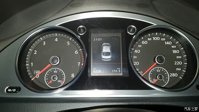

不知不觉4738公里了

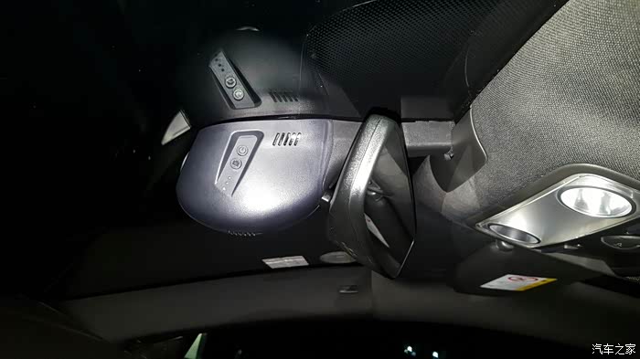

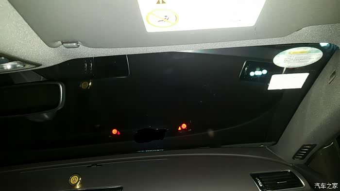

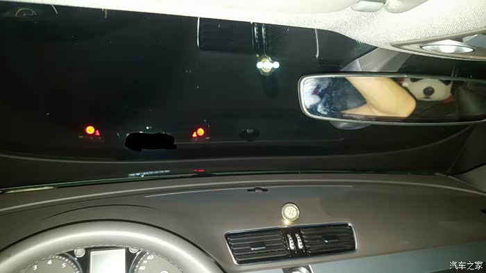

完成品,明天上记录仪截图。
主驾驶视角
副驾驶视角
细节图,还有一位不速之客。
