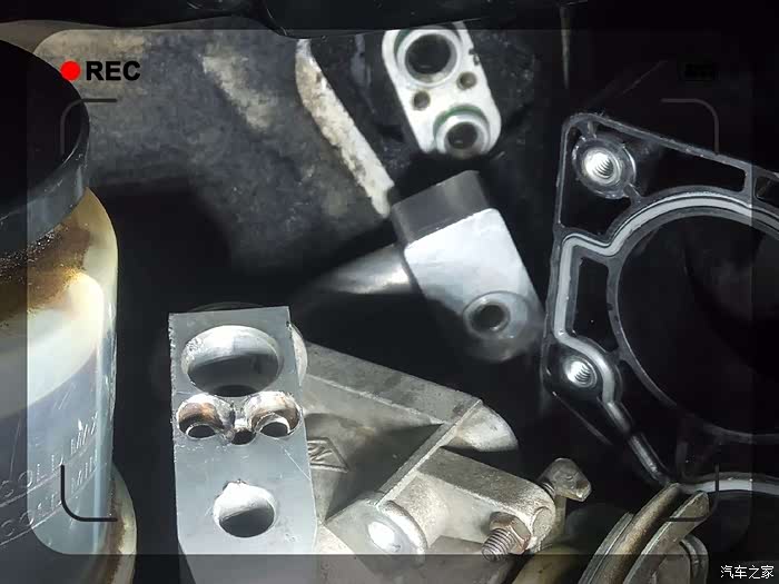

节气门后方的那个空调连接件坏了,漏气,修不好!
车企用差的锣丝锁紧,结果锣丝生锈,取不下来。
该死的车企,该死的地方!
终于被责任心强,技术好,应变能力高的修理技术员取出来。用电钻钻锣丝,但是没有角度和空间操作,难,花了两天整的时间才成功。
就是这个该死的东西。
