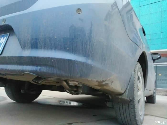

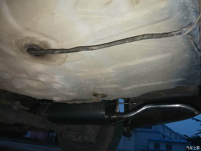

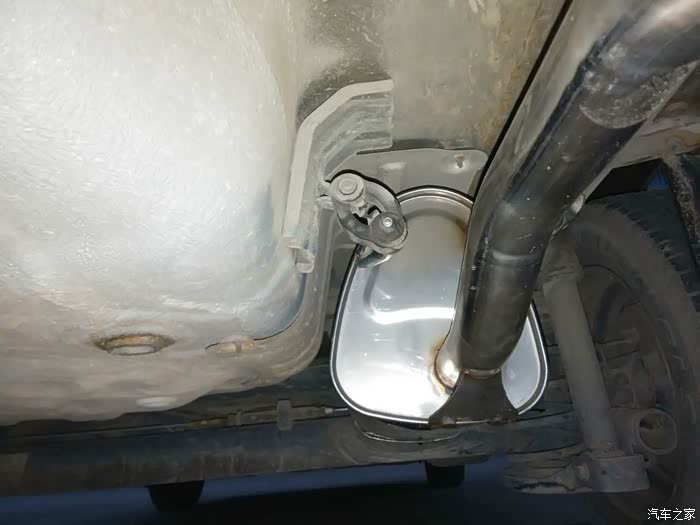

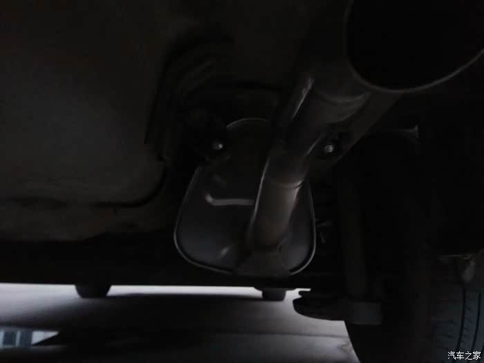

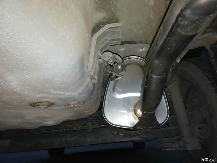

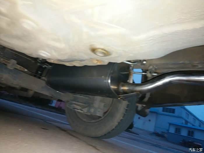

新排气管尾节未装车前忘记拍照片了,现将换好了得照片分享几张:
2015年12月18日(周四好像)晚上,在去学校接儿子的路上突然发现前期动力不足的现象加重了。车子转速上不去,油门迟钝,车速也慢。为了检验一下,就大轰了几脚油门,没用。最高转速也就2200-2500,偶尔2800转,油门已经到底了。
因为车子在13000公里、30000公里因3缸、4缸缺火各换过一次喷油嘴,于是估计这次又是喷油嘴坏了,所以就将车子放起来没开,儿子也不接了,等待12月20日(周日)去SSSS检修,最好是索赔喷油嘴(车子已经出保了)。
12月20日是周日,时值SSSS进行乐风RV上市发布会和赛欧3上市一周年活动,在申报了故障后在SSSS的邀请下,顺便参加了这一活动,又顺便挣了2桶花生油、2把雨伞。
关于车子动力不足的问题,SSSS说车子已出保修期,检查要收费,因为我信誓旦旦的怀疑是喷油嘴堵塞,我就表示这是车子质量问题,因为前两次已经出现同样故障而索赔两次了,这次还是要找厂家解决,于是在向SSSS要了厂家800电话后,与厂家沟通了2次,厂家表示要跟SSSS沟通,然后给予答复。此过程曲折,我还电话录了音。最后,厂家说是超过了保修期,又不承认是质量问题,因为SSSS告诉我是燃油不好导致的。对厂家的答复和SSSS先前不负责任的说法,我坚决不认可,我说,燃油有问题需要SSSS出具燃油检测报告,否则我不承认,最后,通用 没有办法,就说那按SSSS的结论再做是否喷油嘴质量问题的判断,决定是否可以走索赔。沟通过程在次不一一赘述,此处省略10000字。。。。。。
最后,SSSS终于答应先进行免费检测,看是否是喷油嘴坏了,如果坏了,只说结论,不判断造成损坏的原因,并给出具检查结果证明。这样,我好跟通用交涉。
没想到,在将车子要开进车间检测的时候,另一个维修工过来说,排气管排烟不对,应该是堵塞。于是,维修主任将车子开到举升机上,卸下了排气管尾段。再踩油门,转速一下飙升到6200转。。。。。。结果真是让人大跌眼镜-----这次根本不是喷油嘴堵塞,而是排气管尾端堵塞。。。。。。
下面就简单了,ssss报价排气管尾节800+维修更换,工时费另算,但工时费可以照顾打八折。我傻啊,于是我坚决离开。
12月21日上午,我从某宝订购不锈钢排气管尾节一根。本来网上有好多120元一根的,不敢要,从老乡店里订购了一根258元的,号称加厚304不锈钢,包用5年。我要求老板上午发,最好下午到货,以便我今早安装上,急用车子。但老板说,不可能当天到达,最快第二天,最慢第三天到货。
结果,12月22日早上,也就是老板所称的第二天,货物就到了我所在的城区。晚上下班前我迎着细雨接到了货,当晚送到维修店,因为举升机上有未修完车辆,只好放在那里等来日维修,但12月23日(周三)一大早车子就修好了。

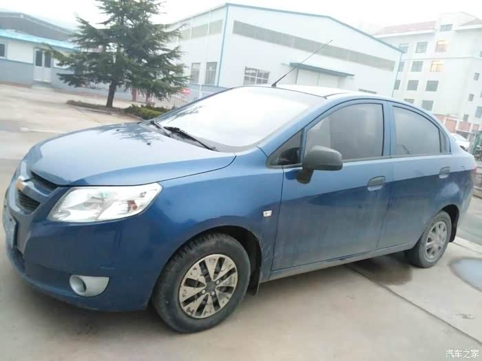

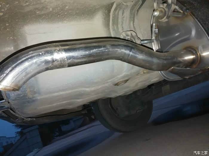

换好的排气管尾节
换好的排气管尾节
换好的排气管尾节
换好的排气管尾节
换好的排气管尾节
换好的排气管尾节
换好的排气管尾节
最后车子整体亮亮相,忽视一身尘土,这里这几天总是下雨,好久没洗车了。
