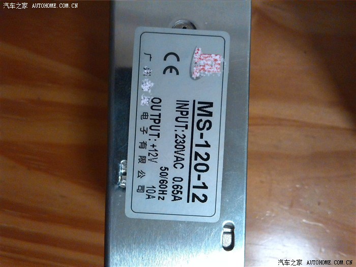

⑷ 变压器(输入220V AC, 输出直流12V 10A左右)

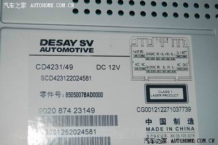

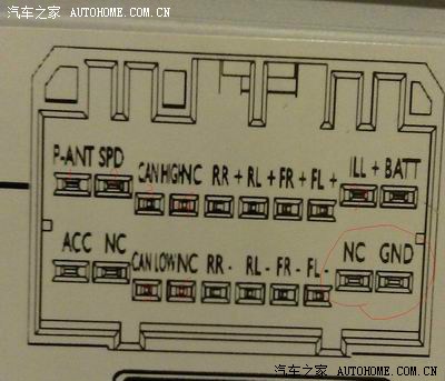

下图是GS5拆下的CD,尾线的布局图
连接方法:
●可以用两个喇叭(RR+,RR-及RL+,RL-,两喇叭正负极分别对应连接)或者再加两个喇叭(FR及FL)。
●直流12V电源连接:BATT 及ACC与正极连接,P-ANT与负极连接。(无ACC?,见后面
●上面连接完成,就可以通电使用了,收音机能正常工作。

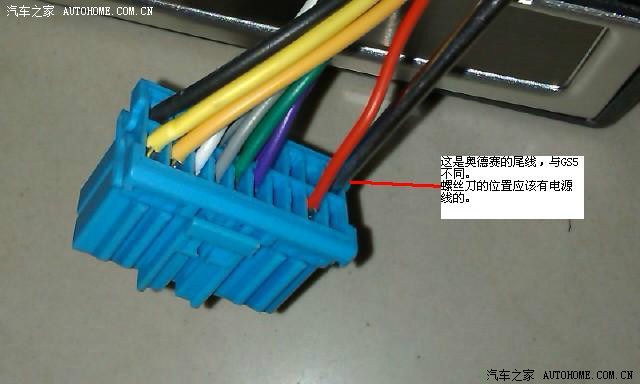

⑴ 一条汽车CD尾线
奥德赛的汽车CD尾线,无ACC线,需要改动。需要从其他不用的拿一条线出来,再插进ACC线处。我不会怎样拿线出来,就用刀切开再弄出来。
尾线连接的位置,上面可以看到切开取线的地方

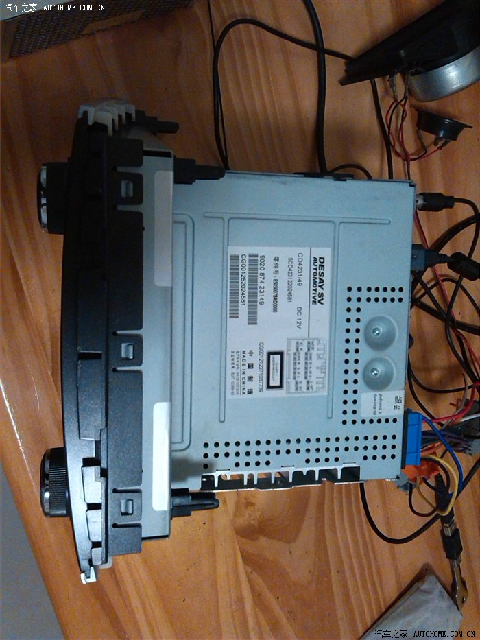

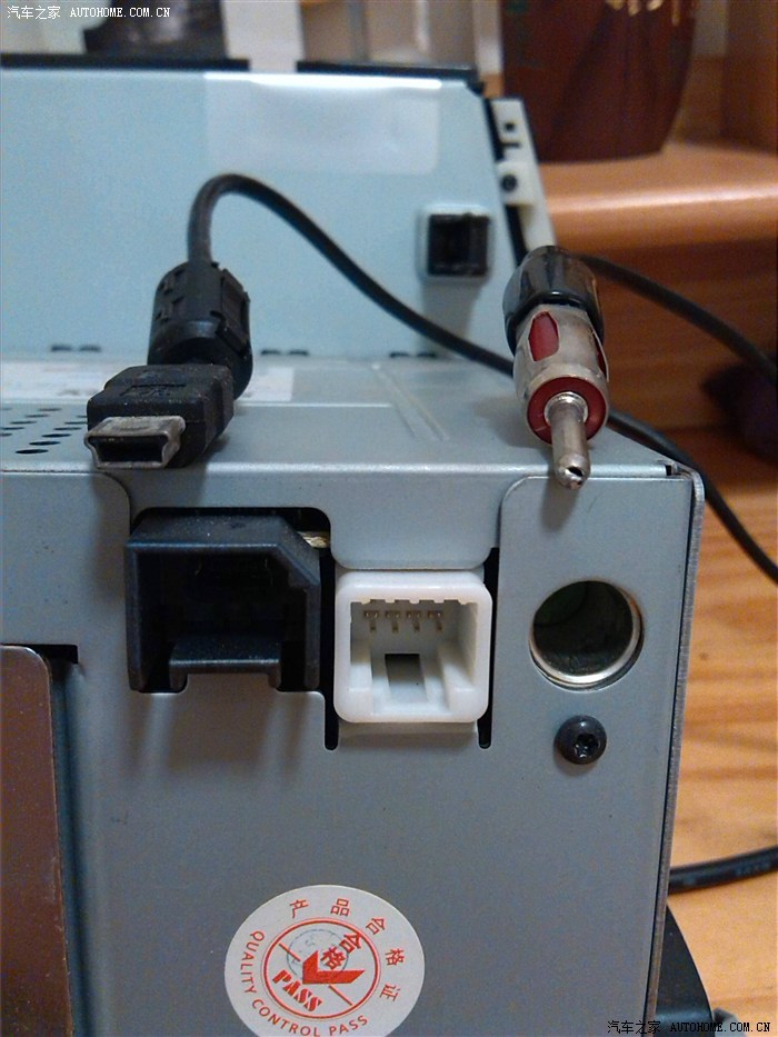

⑵ 一个USB连接线(一头大一头小)
右边那个是公母转接头,插U盘用
USB线小口连接处,右边是收音机天线连接处

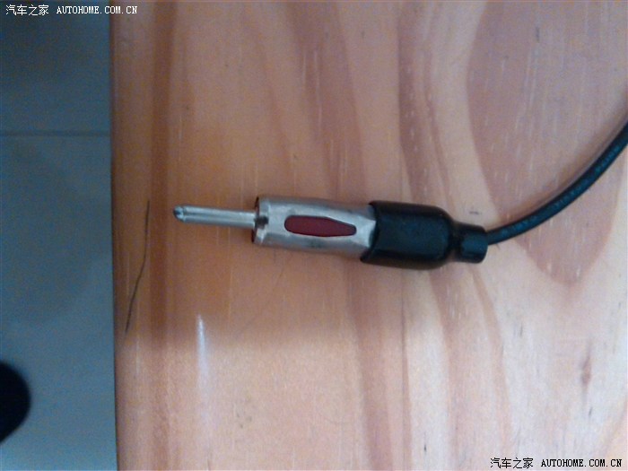

⑶ 一条收音机天线

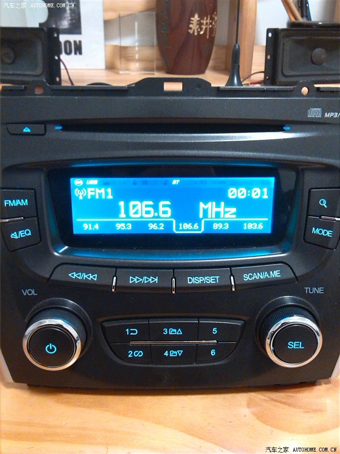

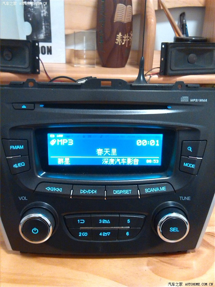

通过以上连接,收音机,U盘及CD的美妙音乐就能播放了。
