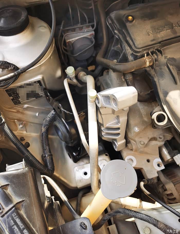

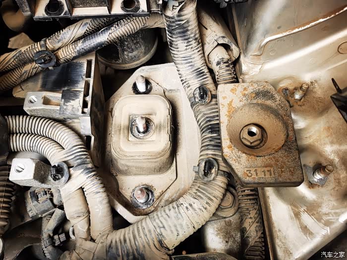

右机脚胶有没有坏,看这里,接触了就是塌了,缓冲效果差。一般坏都是坏右机脚居多,左机脚相对好一些,但是也是轻微变形,最好也换了。如果换挡或者急加速急减速有冲击感,就是后机脚坏。
故障现象为冷车空挡有时雨刮抖,和门玻璃窗下降1到2厘米,玻璃抖动厉害,更换右机脚后,驾驶室内几乎感觉不到抖动了。但是在机舱里摸着发动机,感觉左边比右侧震动大一些,所以计划左边也换掉。
右机脚胶
左机脚胶
新的间隙挺大

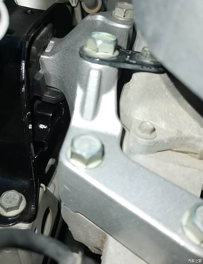

先拆这颗小螺丝,10号套筒,然后7颗16号螺丝拆松,连接支架13号螺丝也拆松,然后继续拆银色支架的螺丝,看发动机有没下沉,千斤顶有没有受力,检查正常就可以全部拆掉机脚胶上的固定螺丝
这4颗螺丝都是16号套筒
螺丝这样的,前面两颗一样长,最后一颗最长,中间带固定片的最短

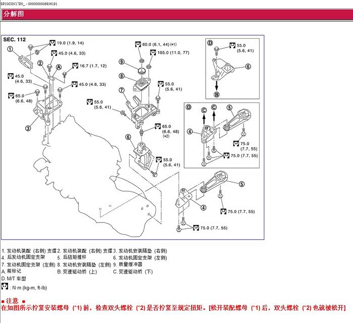

资料,有各螺丝扭力
扭力扳手,可以预设扭力,拧到预设扭力,扭力扳咔一声响就好了
右机脚胶银色金属支架上的4颗螺丝,45牛
右机脚胶黑色底座3颗螺丝,65牛
这银色支架的4颗就是45牛

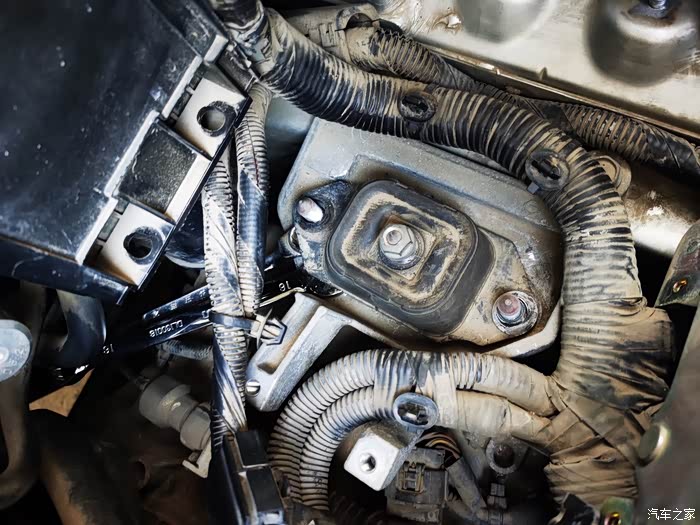

这就是左机脚胶,取不下来
垫扳手进去都撬不下来,位置小不好操作,暂时装回去,下次继续,请关注下一贴。
