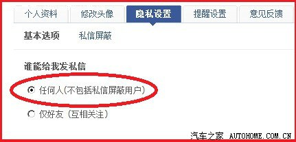

       想让别人回复你的私信,知道怎么设置吗?否则即使你发了私信,也无法回复你!!!
       普及一下,在网页右上角,“设置”“隐私设定”里面改成如下图,“保存设置”。只好把这私信设置放帖子前面来了。

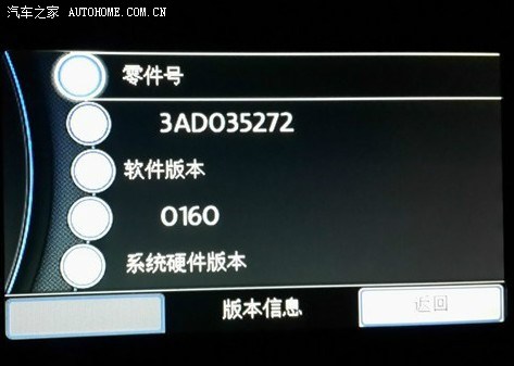

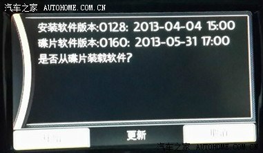

       0160固件,ISO刻盘。按步骤,等30分钟即OK。
      升级完成后,用旧地图方向盘上魔音没有了,SD卡放音乐,断断续续的。只能听一听,拔出来,重新插入。换新地图了此现象消失。导航闹情绪处理方式如同对待问题手机一样,不要犹豫:

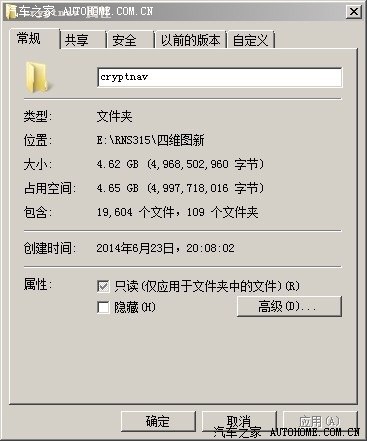

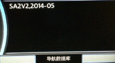

     一汽大众CID加密的,带卡固化地图,只能换卡,旧卡扔了吧,不要指望能装点别的东西。加密处理,无法格式化,无法写入。上海大众DID加密,提供激活文件,地图版本SA2V2,2014-05,四维图新(做地图的,上市公司)出品。数据包比8月的大了几百M。

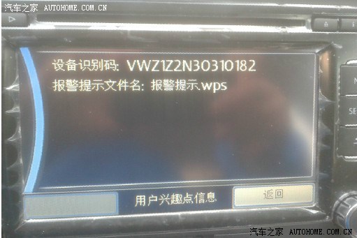

     导航界面,按setup,进入用户兴趣点信息,获取设备识别码,按识别码加密制作激活文件。
         低碳环保,建议使用DID加密方式地图。
         把地图数据拷入class10高速TF卡,至少是8G的卡。地图卡插入导航,会提示升级需要30分钟,其实也就2分钟完事,部分地图数据写入机头。

         电子眼数据,也是按设备识别码加密制作,一机一用。按目录结构拷入SD卡中。
         插入SD卡,0160固件导航会提示下载,确定下载后自动导入。低版本固件不提示,进导航菜单手动导入。然后将菜单"报警提示"打勾。"报警提示距离"默认 200m,也可根据自己的习惯设置。

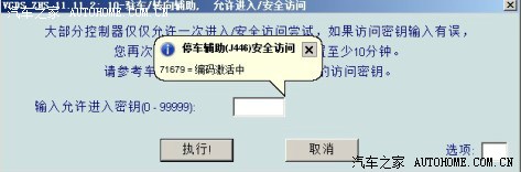

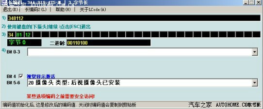

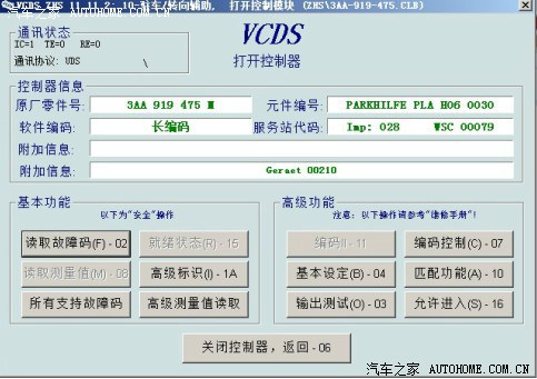

        5053进入 10驻车/转向辅助,进入长编码帮助,视觉显示激活打勾,保存,报错,多来几次。回来看看,改的勾还在就行。

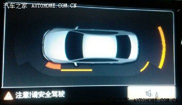

        车要开几米,停车入位,360 ops有了。(必须是车支持二代泊,有12个雷达的硬件)

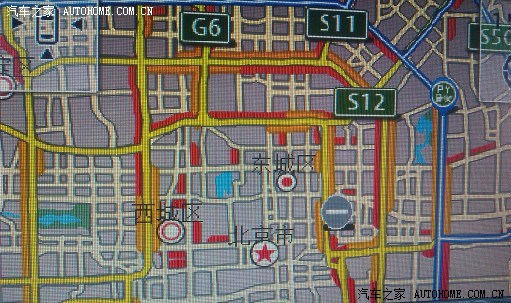

      在导航菜单中勾选交通流量信息,就应该在地图上显示实时交通流量。

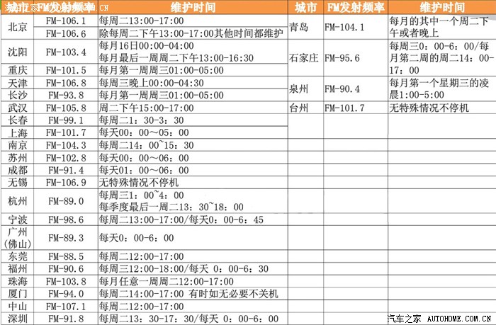

      TMC覆盖的城市及维护时间大致如下

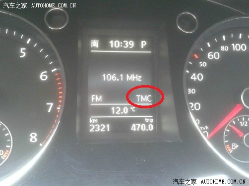

      如果没有,收听一下电台,北京是FM106.1。有时候没有那估计是电台检修,没有传送数据。正常的话,仪表上有TMC文字。

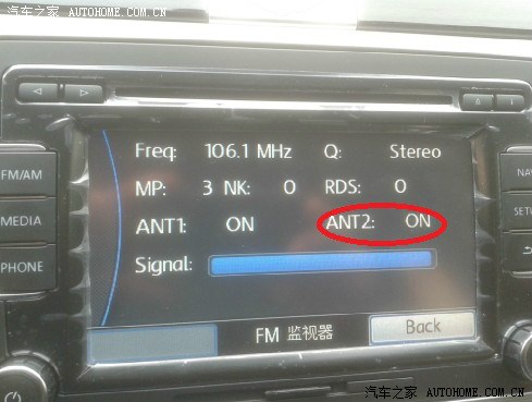

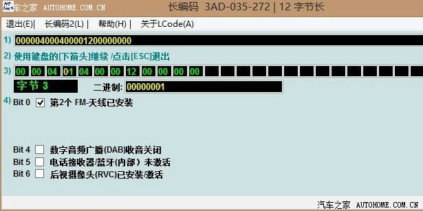

按住setup 10秒,FM,看看这ANT2是否on。
    再看看导航编码,第二天线已安装。可能你的5053没有长编码帮助。
北京午后的TMC

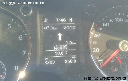

导航显示在仪表板上
       现在市面上的固件从各车友升级交流来看有0020,0027,0028,0128,0160。从0128开始支持360 OPS,需要车支持二代泊车。升级固件后改编码才能显示。从0128开始,支持地名首字母搜索,导航就方便多了。0128,0160,0162固件的界面是一模一样的。0160比0128稳定些,启动快点,但差别不大,没什么感觉。0162支持9月高德地图。

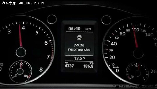

疲劳驾驶提醒

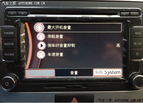

倒车时媒体自动静音

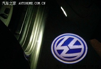

高清投影门灯

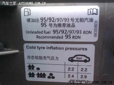

油品、胎压要求
