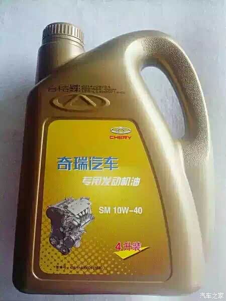

首保是四儿子给换的10w-40的奇瑞专用机油,手册明明写的5w-30的,四儿子却说只有这一种,没办法,免费油凑活用
感觉这个机油跑起来太费油

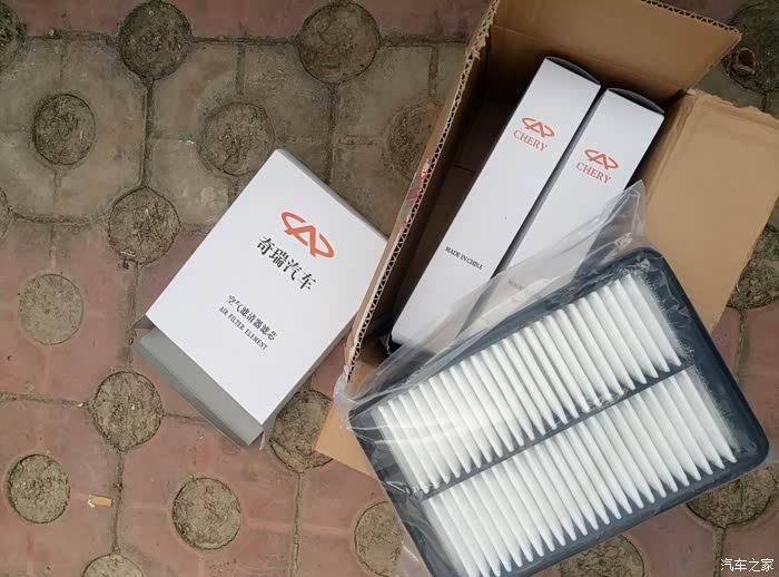

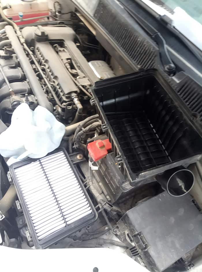

马云家买二送一的便宜空滤

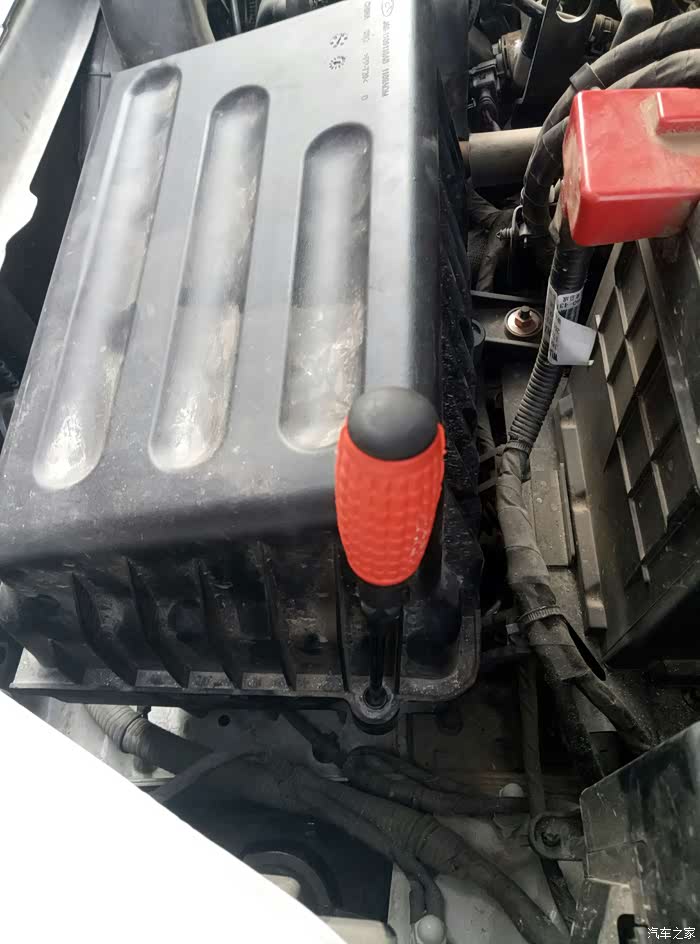

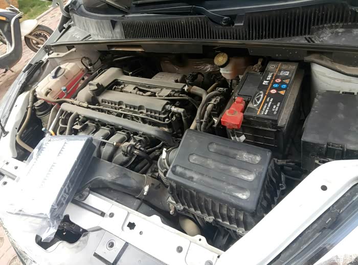

只需要一把螺丝刀

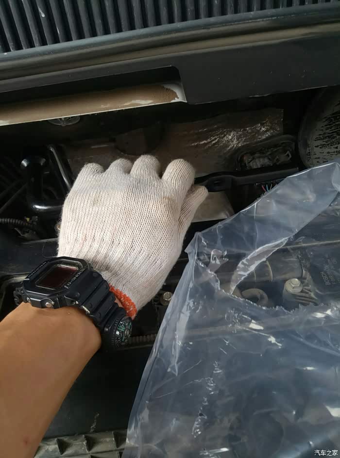

和空滤盒连接的管也要松螺丝拔掉
请忽略发动机舱的灰尘,昨天刚洗的车,洗完就下大雨了………本来今天自己去洗车的,一查天气预报今天又下小雨………我……
进气口用干净布盖住,不要进脏东西

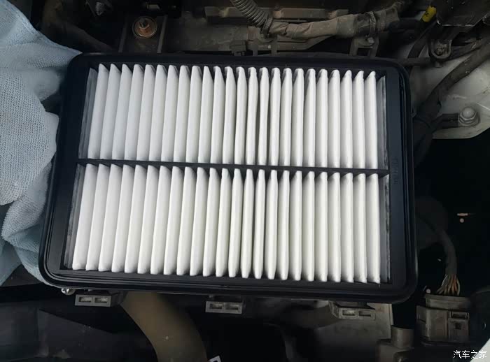

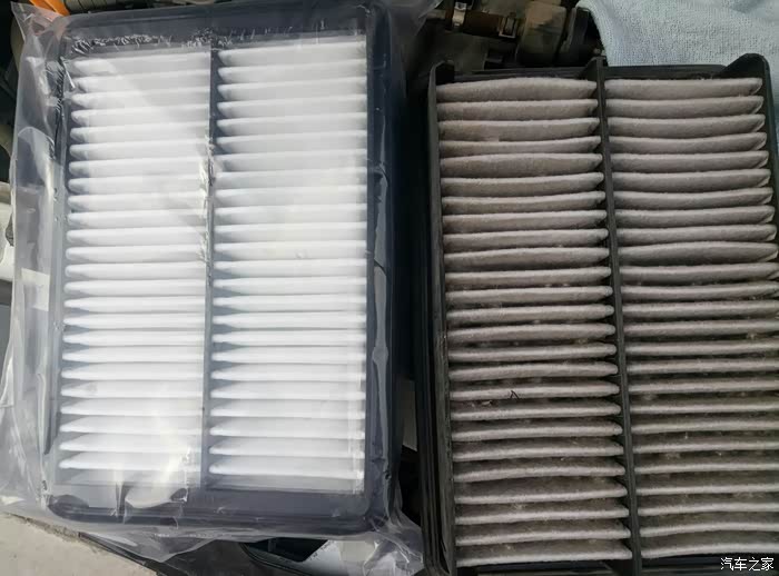

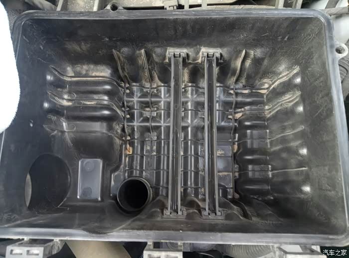

7600公里的灰尘
新旧对比,没想到这么脏。里面很多春季的柳絮!
新的进去
用湿巾把空滤擦了擦,装好OK

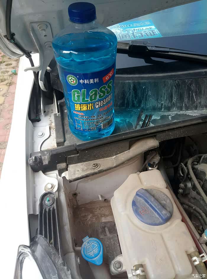

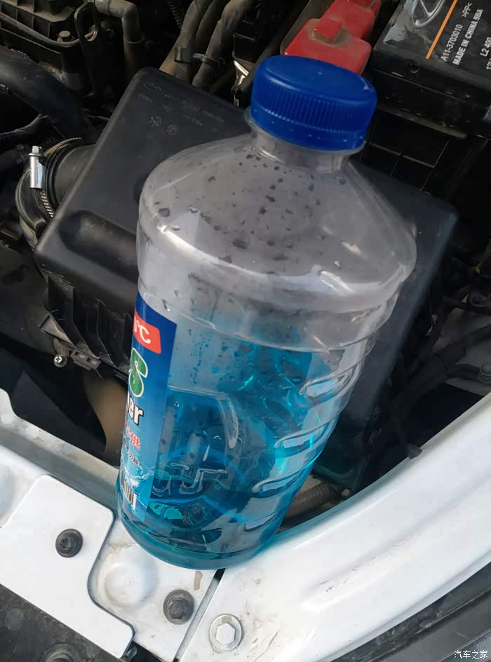

顺便加一下玻璃水
顺便加一下玻璃水
加油站送的
没加完

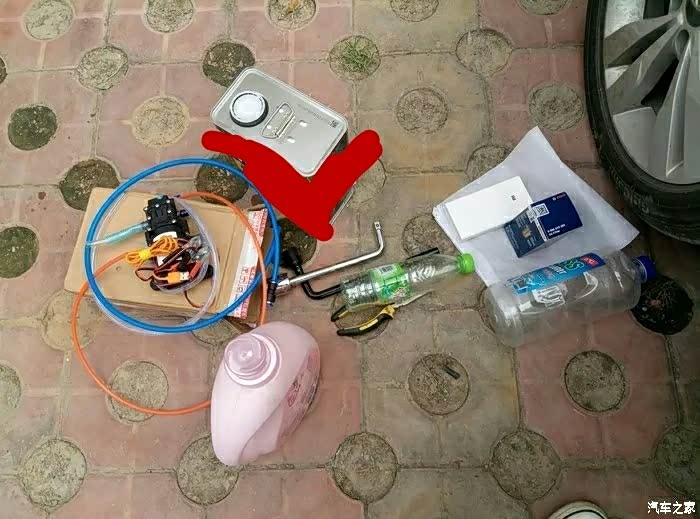

所需工具:机油,机滤,接废油的容器,空矿泉水瓶,27mm套筒,弯杆,美工刀,尖嘴钳,抽油机,手套!最好也准备一个垫东西的塑料袋,别滴的到处是机油就不好了!

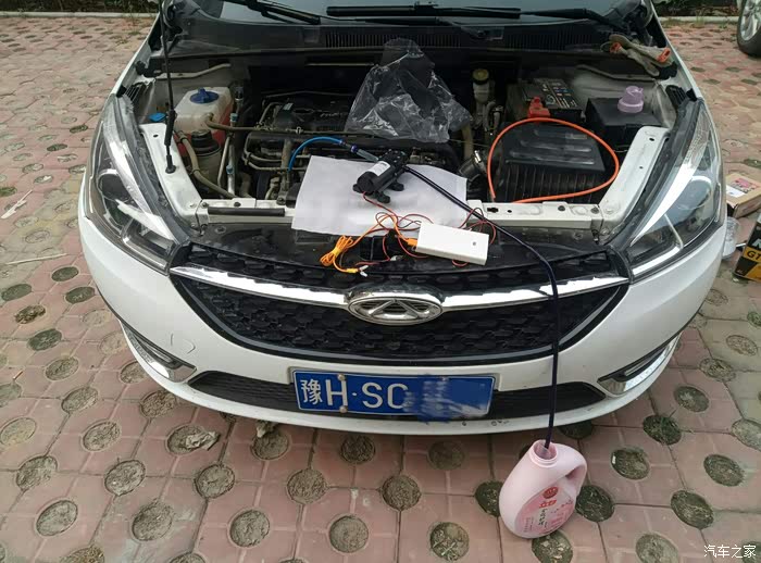

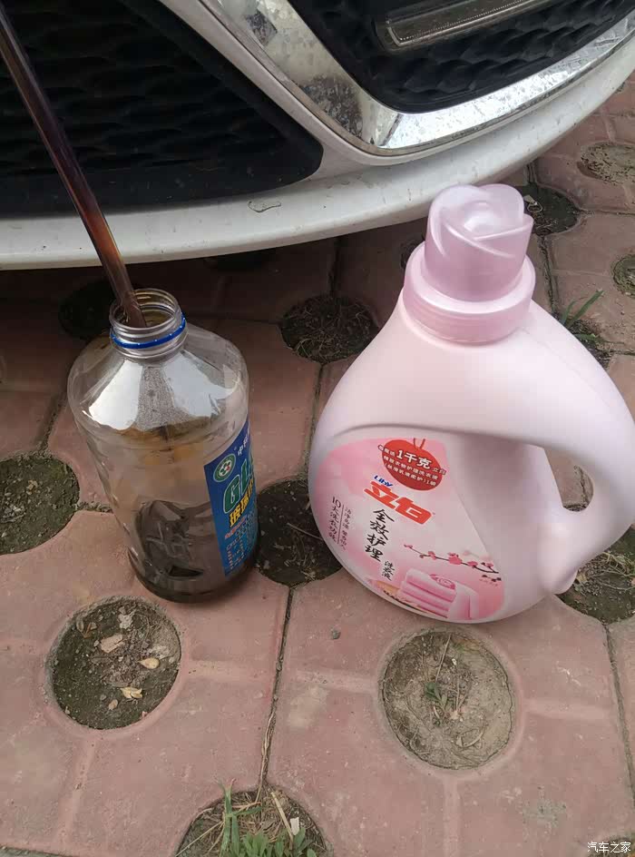

在家找了一圈,发现3L空洗衣液一瓶正好用来接费油!

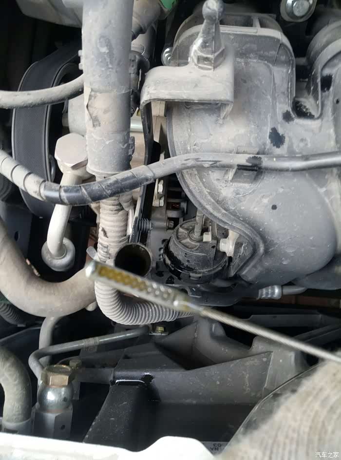

抽油机插进测油孔,我插,我插,我插插插…
机油盖记得打开哈,嗯,让它慢慢抽,哥哥我先卸机滤!很多车友这一步都直接跳过,我问了几个车友才知道机滤在哪个部位………请原谅我小白!第一次自己换!

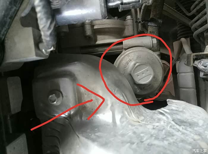

机滤就在红圈位置的黑洞洞里,各位伸脖子往里面瞅!
再啰嗦一遍套筒是27mm的
伸了脖子就看到这个机滤盒了

一不留神就抽满了,发现及时。刚才说了这个洗衣液是3L的,所以还准备了一个2L的空玻璃水瓶。

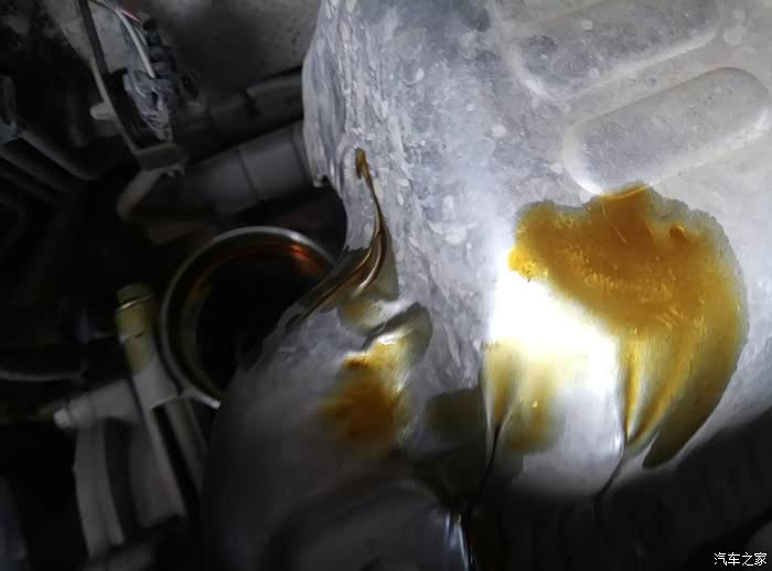

大家这里注意,我没经验,拆机滤的时候弄的哪都是

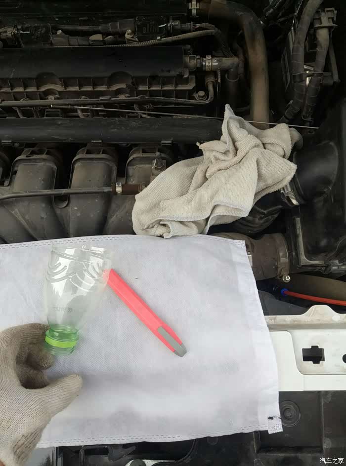

提前准备的空瓶子
空瓶子用美工刀怼一半用来倒新机油,换新血!
把瓶子里面的水分也擦干净,
使用刀具和擦瓶子这里要小心,手很容易划伤!
把瓶子里面的水分也擦干净,

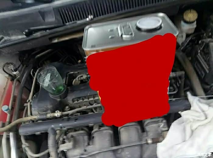

哥就喜欢铁桶装的机油,看起来上裆次。不是3.8,也不是3.9,标准4L装!
瓶子当漏斗插进机油口!毕竟哥总是手抖……
刚刚好
抽出来4L多一点废油,还是抽油机抽的干净。加进去4L新油,刚刚好!这大热天出了一身汗。
