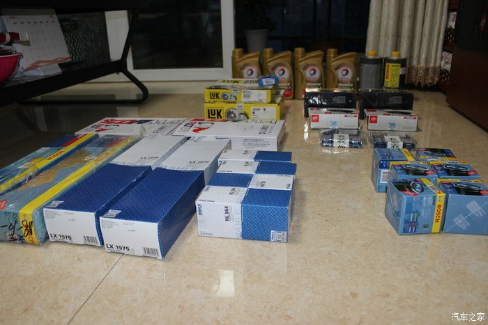

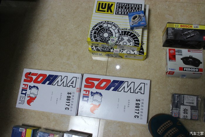

      按道理,3万公里就要定时清洗的节气门,这也是大保养必须做的,洗一次节气门的费用比较高,高档的车需要几百元,而家用车也需要百多块。307马上11万公里,408也5万多了,一直没清洗过,周末了,找点事情做,两个车节气门清洗一下,往日自己动手保养车子确实省下不少配件费,工时费。换机油,机油滤芯,汽油滤芯,空气滤芯,空调滤芯,火花塞,加装高音音响喇叭,更换后视镜,打蜡,补漆从来都是自己整哦。

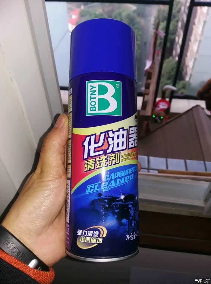

               3,材料:化油器清洗剂一瓶,餐巾纸一包

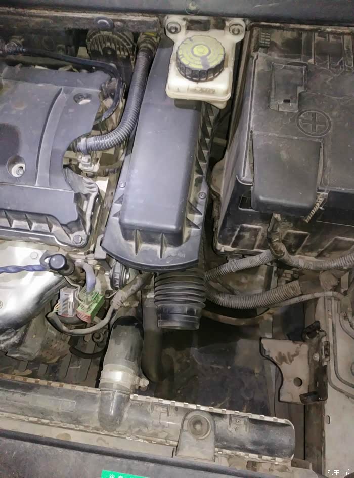

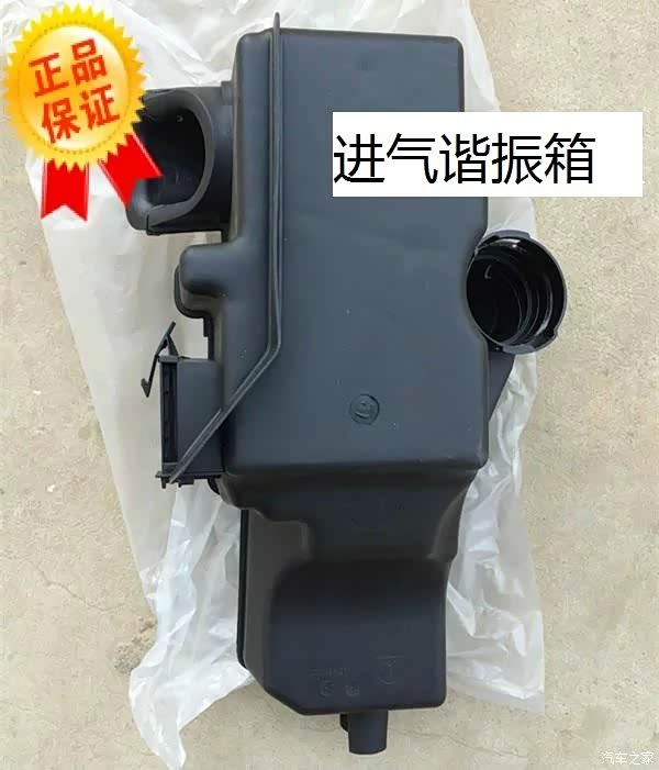

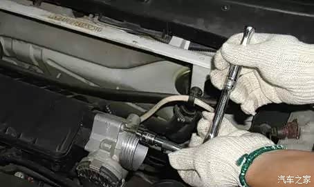

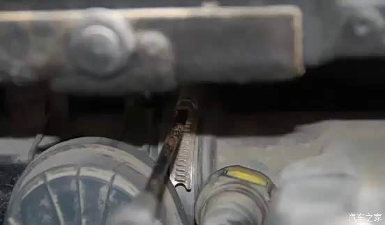

1, 徒手拆进气谐振箱

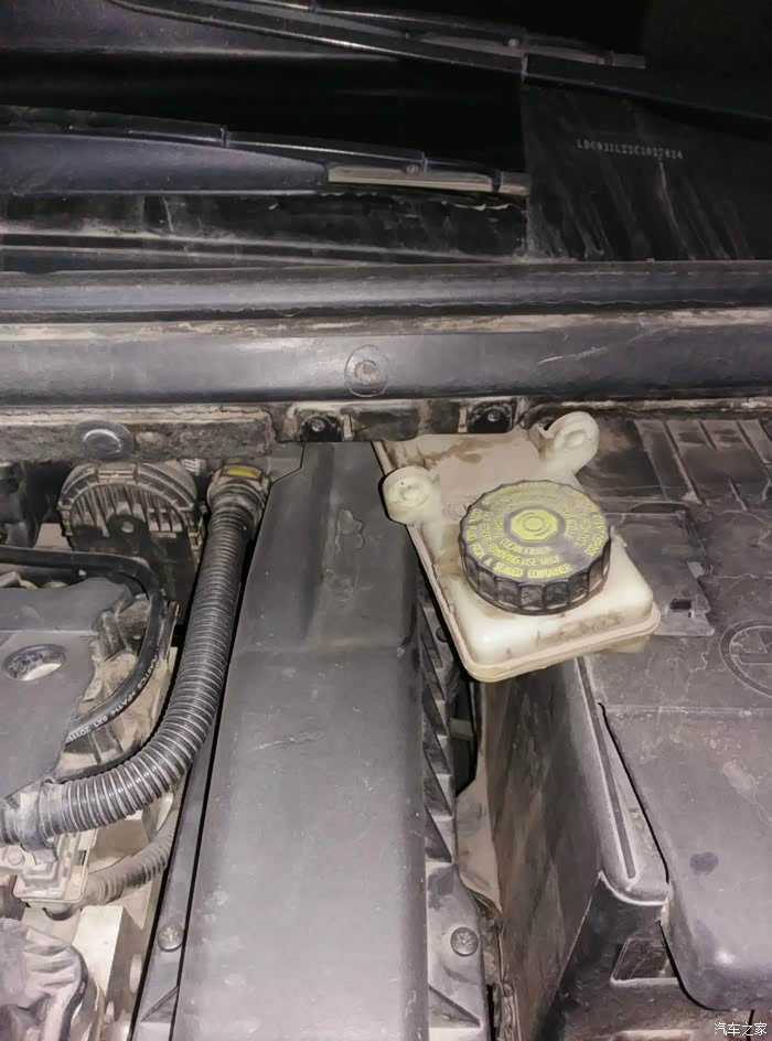

2, 用1/4花六角T20批头+1/4直杆扳手,拆刹车油壶,将刹车油壶往右搬开,腾开位子;

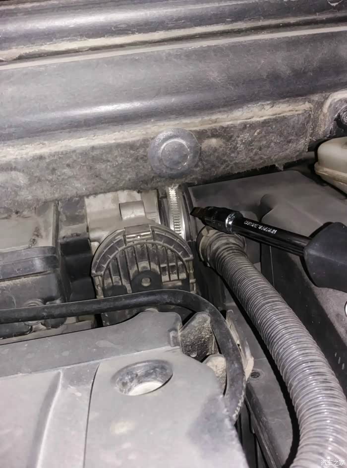

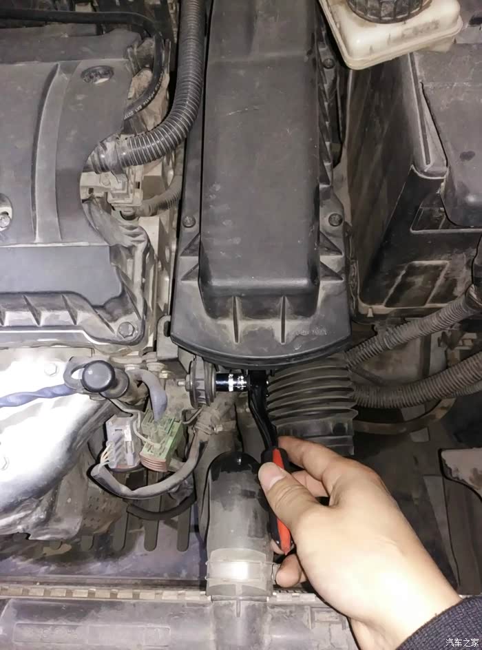

3, 用1/4 10号套筒+1/4小方杆+1/4小棘轮扳手,拆空气滤芯总成前螺丝;
4, 用 1/4 55一起批头+1/4直杆扳手,拆空气滤芯总成后紧扣螺丝;
5, 徒手捏住拆曲轴箱通风管,将黄色按钮按下,管子就可以拔出来;
(搞忘记拍图了)

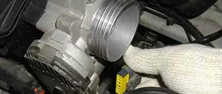

6,用小一字螺丝刀,撬起节气门线束插头卡口,拔下节气门线束插头;
7,用1/4花六角T30批头”+1/4小方杆+1/4小棘轮扳手,拆下节气门三颗螺丝;

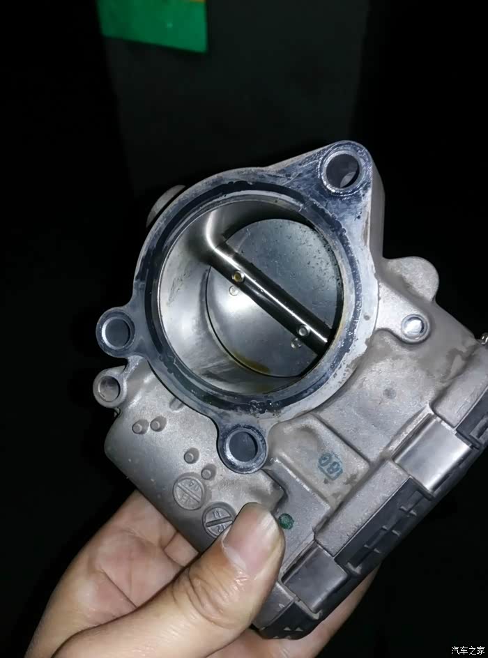

节气门出来了
这个是307的,不是很脏,408的不忍直视,至此拆卸完毕。

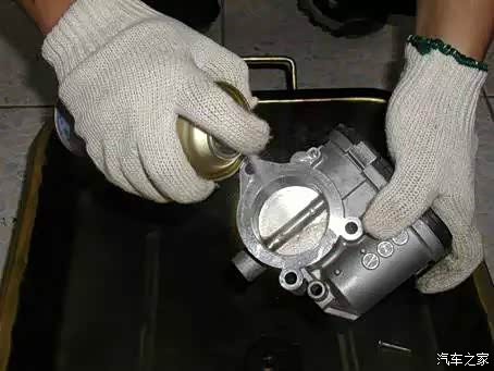

开始清洗,直接一阵猛喷,一瓶多着那,喷吧

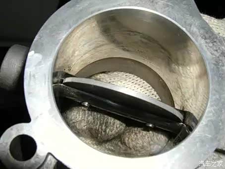

有很多师傅车友都说,这个可以开关的门,不能掰开,我是朝着打开的方向悠着用力掰开了的,掰开彻底清洗
先喷化油器清洁剂,再用餐巾纸擦拭,反复几次直至彻底干净。(操作过程切记严防烟火,累了也要憋着点,不要抽烟哈)
 安装作业注意事项:将干净的节气门原样安装,拧螺丝千万不要使上了你的吃奶的劲哈,悠着点,紧了就行了,节气门后面的底座是塑料的,你把底座拧劈了,就完蛋了哈。
其他零件原位安装就是了。
最后说明哈: 东风标致雪铁龙16v节气门都是一样的,按照好都要初始化哦。否则发动机坡行。
