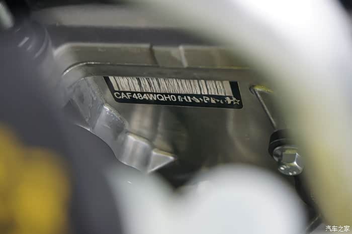

本篇要把CAF484WQC4CAF484WQH0拿出来扯一扯。
林肯航海家发动机铭牌实拍
国内汽油车型发动机都是福特的EcoBoost系列

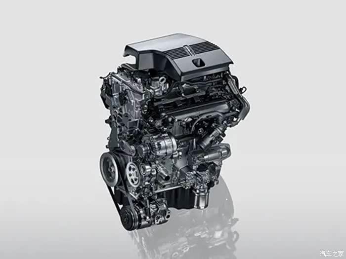

林肯航海家发动机主要技术特点
侧置缸内直喷+进气歧管喷射
双顶置凸轮轴+进排气双正时可调
免维护正时链条
铝制缸盖+铝制缸体
内置双平衡轴
集成排气
外部冷却EGR
风冷式增压空气冷却器(CAC)
开放式缸体冷却水道

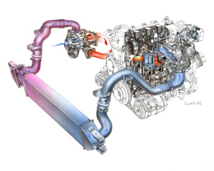

关于增压空气冷却器主流的冷却方式由水冷和风冷两种,其中水冷式的被夸上天了(擅长宣传的企业采用了嘛),风冷式似乎被贴上过失老旧的标签。
水冷式宣传中的有点有:冷却考虑高、涡轮响应快、提高燃油经济性等高大上(毫无营养)的词汇。咱是理工科的高材生,拿出热传导物理方程,对其中的参数稍作分析就可能得出不一样的结论(多缸、大排量好像都是风冷式)。在此不做细致讨论。
如果媒体说采用水冷式,是为了实现模块化、便于各种车型的机舱布局、减少冷配件多样性,从而降低成本。那我会认为它很诚实。
风冷式增压空气冷却器,源于网络,可能是通用的

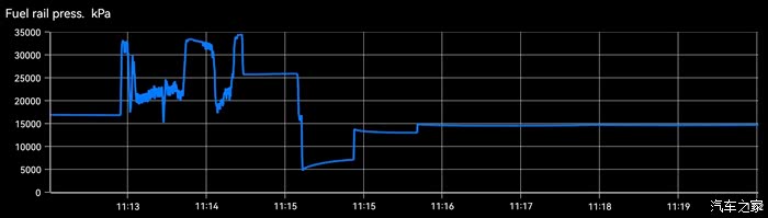

高压油轨压力:CAF484WQC4为20MPa(2900psi),CAF484WQH0为15MPa(2175psi)(本人实测可达35MPa,见下面的图片)。

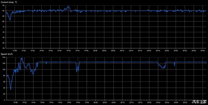

恒温器的温度控制:CAF484WQC4在冷却液87摄氏度时恒温阀逐渐开启,100摄氏度时全部打开;CAF484WQH0在冷却液92摄氏度时恒温阀逐渐开启,106摄氏度时全部打开(本人实测结果见下面的图片)。

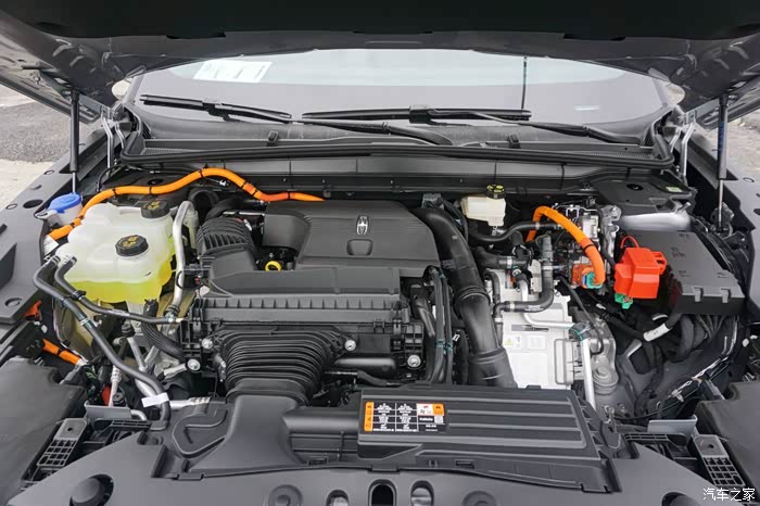

CAF484WQC4效果图。有两条驱动皮带。
混动车型只有一条皮带驱动水泵,不用担心张紧轮后期有噪音了
在冬季,即使120km/h以上高速行车,水温也就是92摄氏度左右。夏季再测。
高压油轨压力实测。从宣传上讲,说这款发动机高压油泵是35MPa也没问题,只是稳定在15MPa。

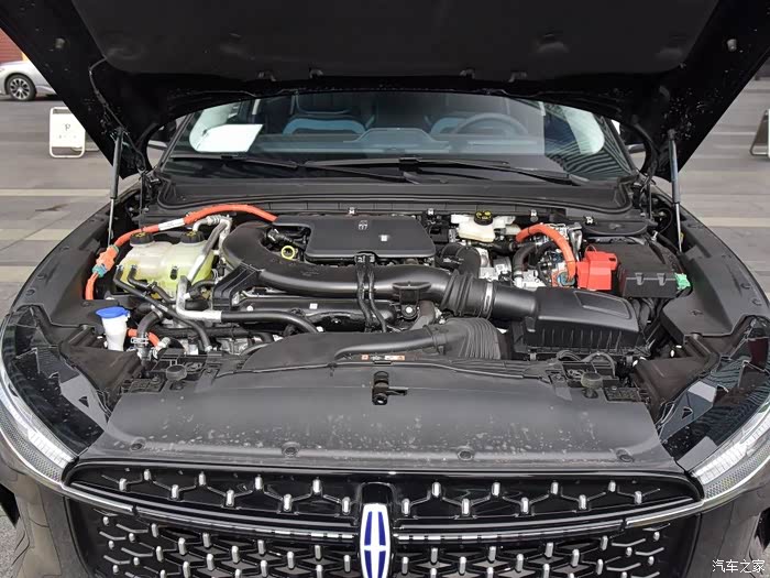

林肯航海家的机舱布局,空气过滤器盒子在发动机前方

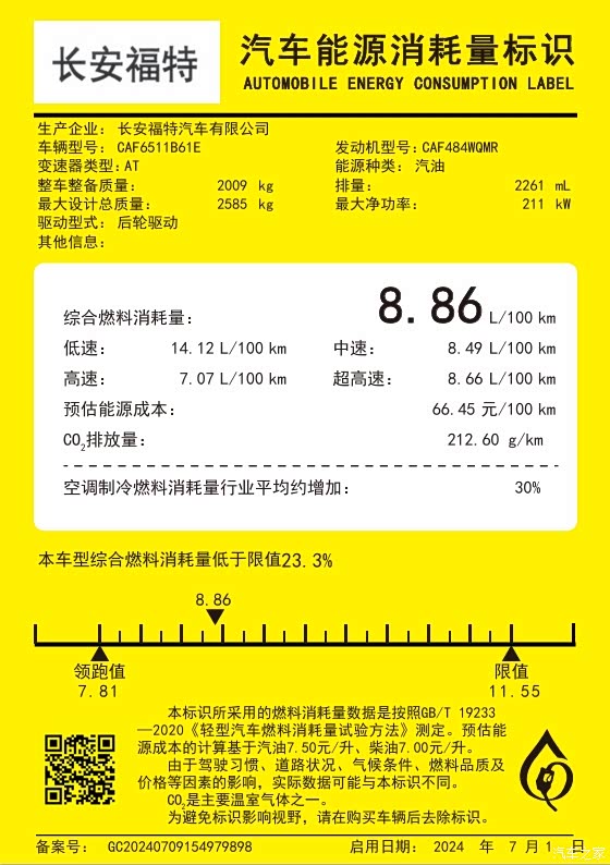

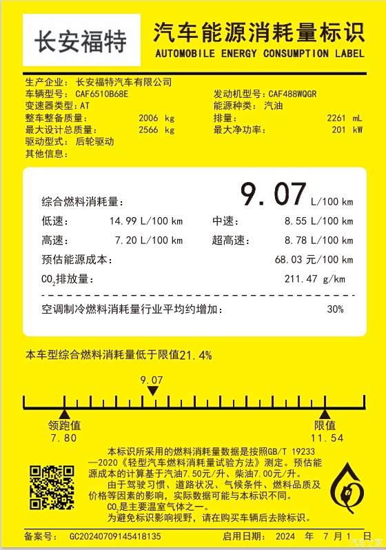

福特的Ecoboost系列发动机其实也一直在不断的升级更新,只是它不做宣传(更没有给我内宣小软文),我也不知道它现在这款2.0T的发动机属于第几代。但是,这两年国产福特系2.0T发动机从此前的CAF488(锐际还在用呢)更新为目前的CAF484应该是一个大升级,缸径和行程都调整了,此前的零部件全部不通用了。
缸径变小、行程变大,理论上会增加低转速扭矩、降低最高转速、降低可以压榨出的最大功率(得益于工艺的进步,实际额定功率有所提高),但是日常使用体验会更好,油耗也会更低。2024款探险者的发动机由CAF488系列更换为CAF484系列,其后驱版车型工信部综合油耗由9.07L/100km降低为8.86L/100km。

2023款探险者配备CAF488系列发动机,油耗如图
2024款探险者更换为CAF484系列发动机,油耗下降。
