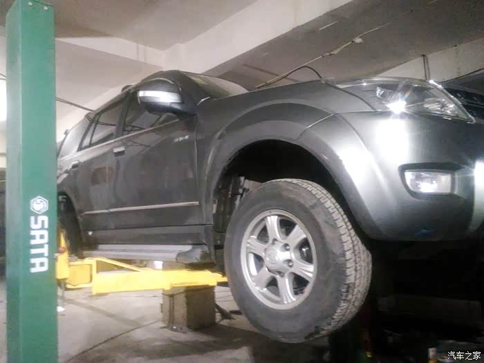

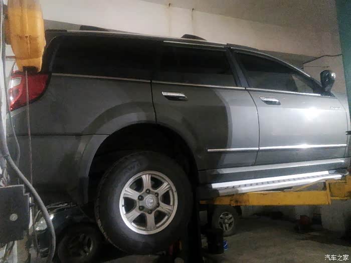

抬起来,
修脚!
修脚!

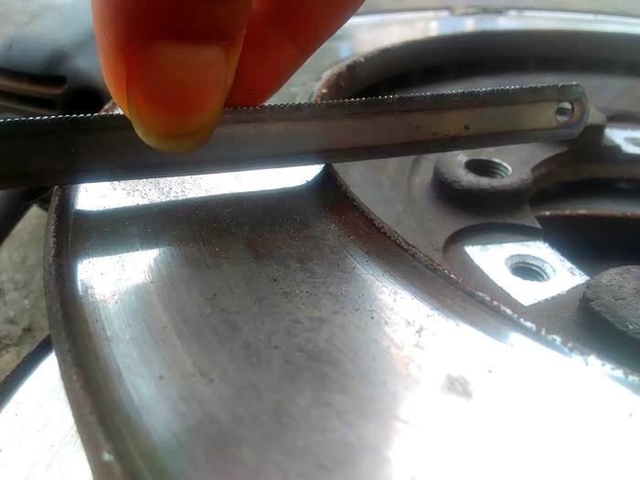

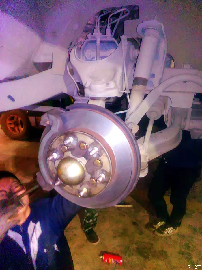

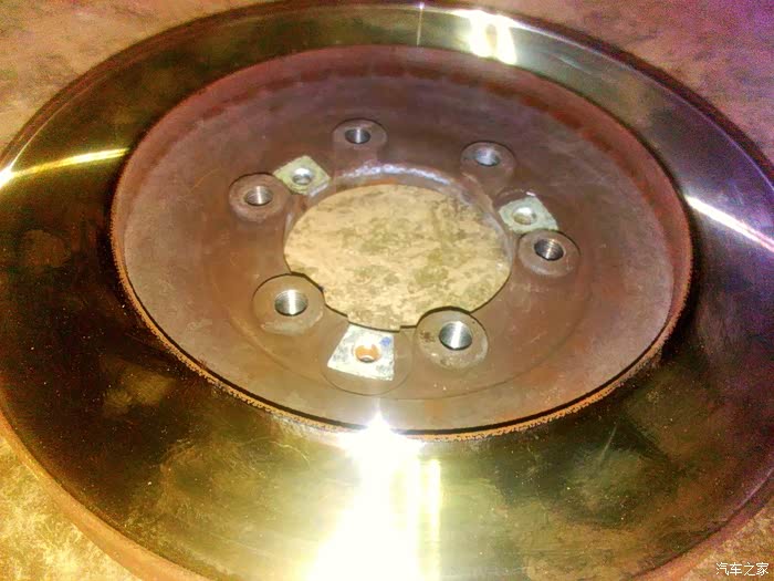

右前盘
凹槽,
如果不修复,
根本没法更换新刹车片!
如果不修复,
根本没法更换新刹车片!

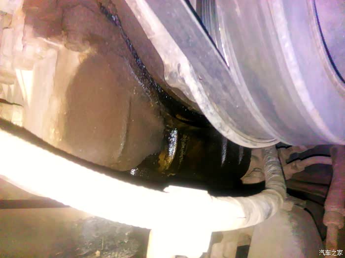

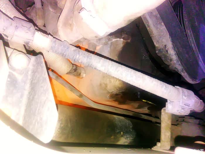

前曲轴油封渗油!
不管它!

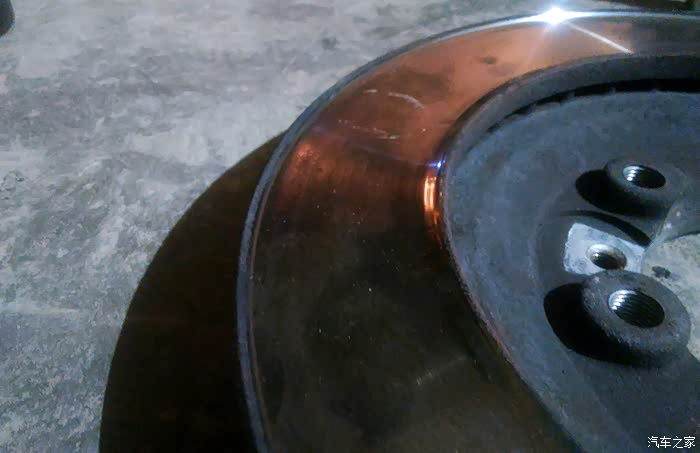

前盘
手机拍的,
将就看!
将就看!

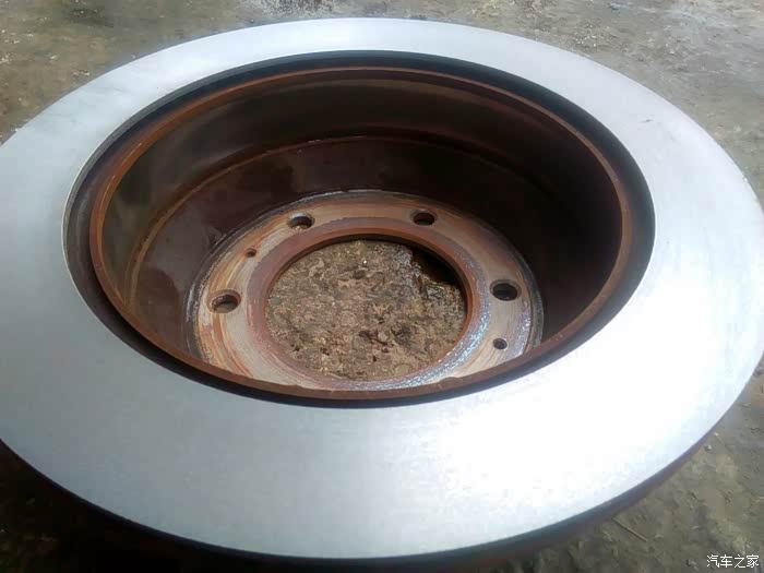

后盘
这样子看,
更直观!
后盘要好一点,
没前盘严重!
更直观!
后盘要好一点,
没前盘严重!

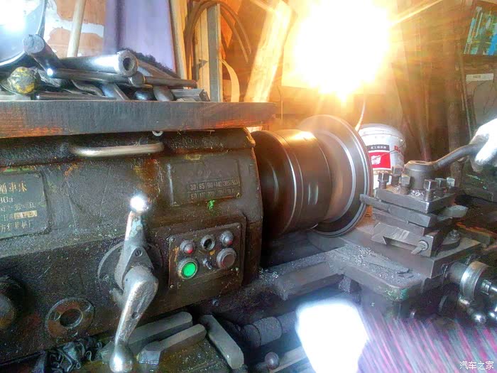

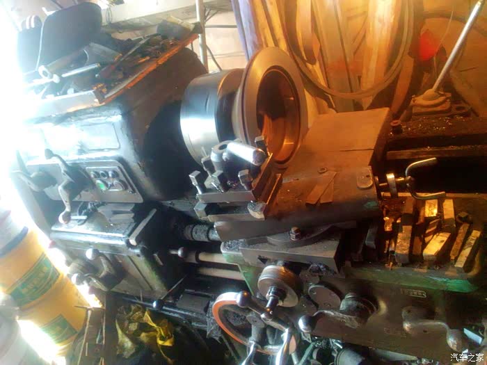

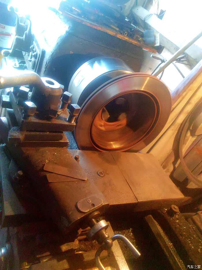

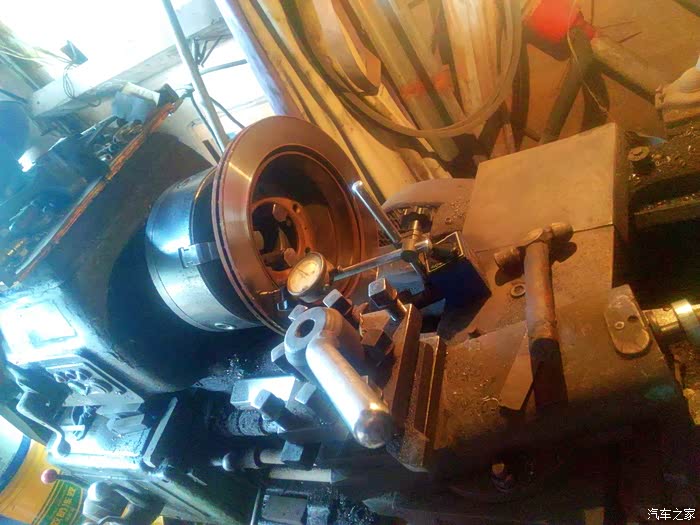

上车床,
调试好角度,
这个调试角度的过程非常关键!
调试好角度,
这个调试角度的过程非常关键!
开动
这里要吐槽一下这个加工店,
设备太古老哒,
完全不忍直视!
设备太古老哒,
完全不忍直视!

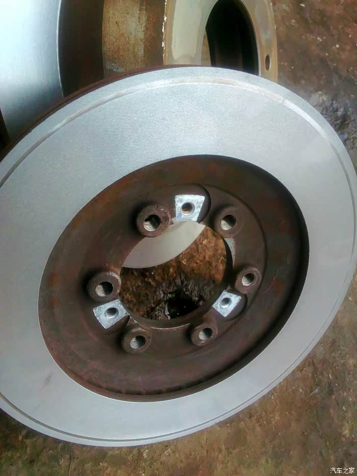

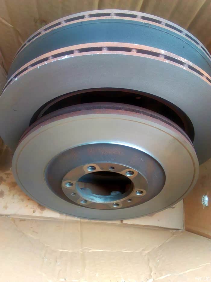

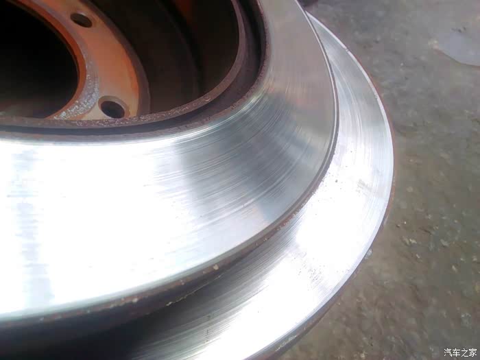

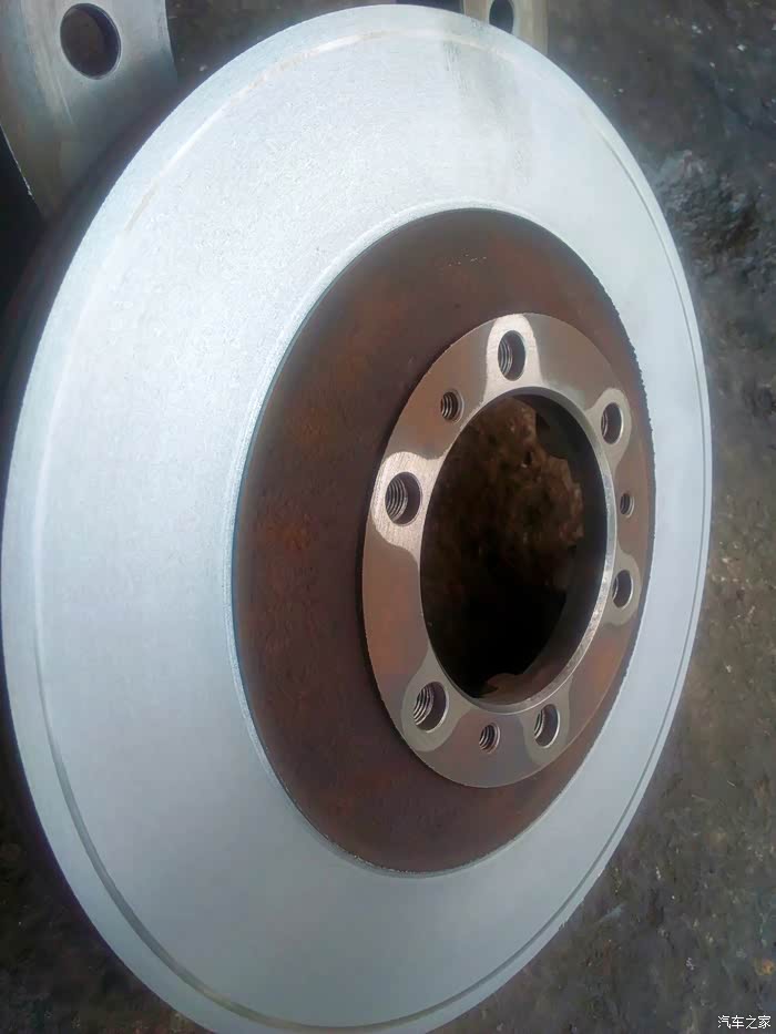

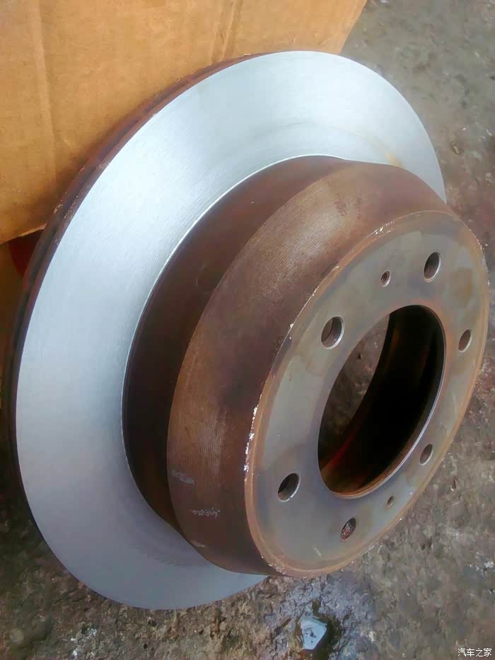

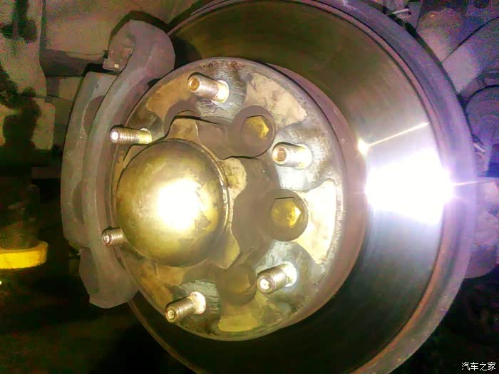

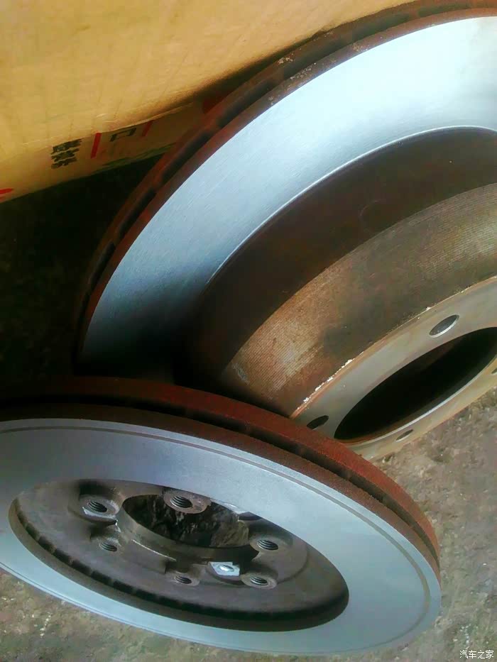

效果出来了
恢复如新的后盘
修复过后的后盘

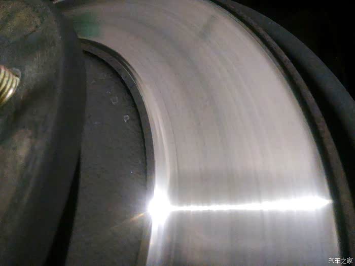

修复过后的前盘
前盘,
那发光的一圈,
是以前磨损的最深处,
那一点点,
可以忽略不计!
那发光的一圈,
是以前磨损的最深处,
那一点点,
可以忽略不计!
一前一后
在等最后一个前盘

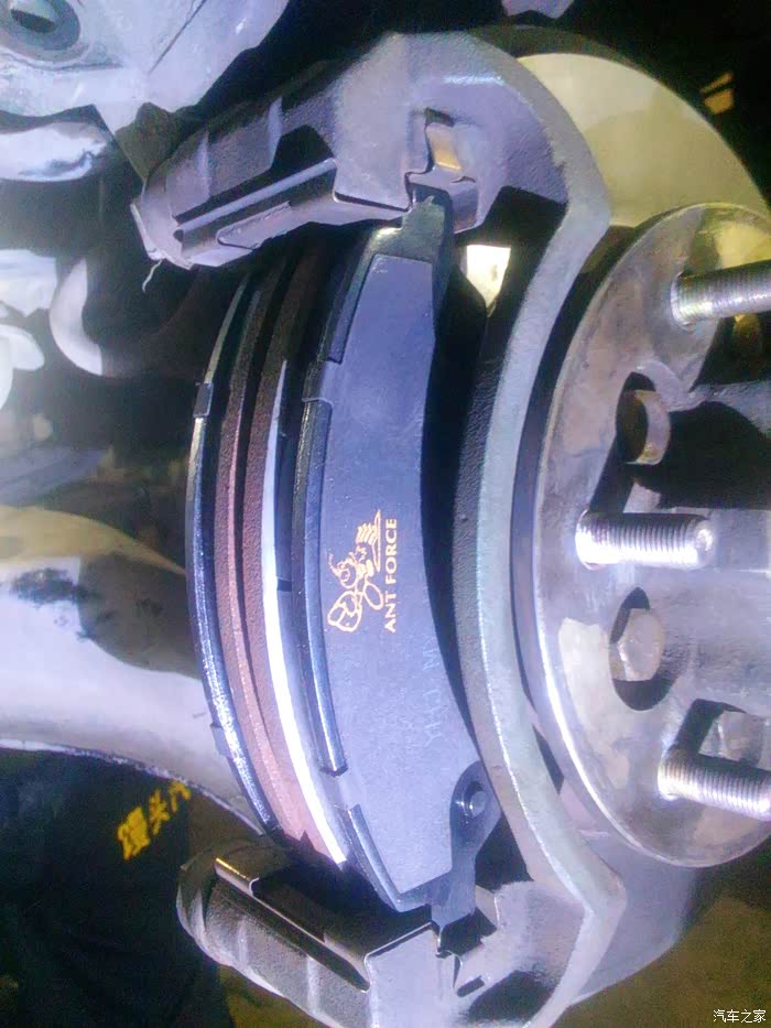

安装回去了!

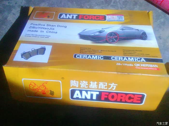

更换的陶瓷基刹车片,
也不知道好不好,
熟人店里换的!
后片!
也不知道好不好,
熟人店里换的!
后片!
前片
刹车片到位!
加工刹车盘,
30元一个,
共120元!
修复过后没有任何影响!
拆装四个刹车盘,
换四付刹车片,
工时费加刹车片材料费350元!
