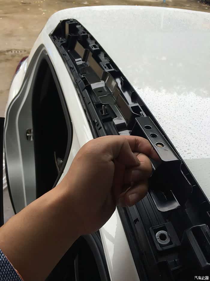

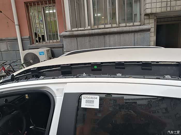

借用之前安装原厂横杆的车友图片~C3塑料纵杆,掰开就能看到连接处
借用之前安装原厂横杆的车友图片~ (下面进入正片)

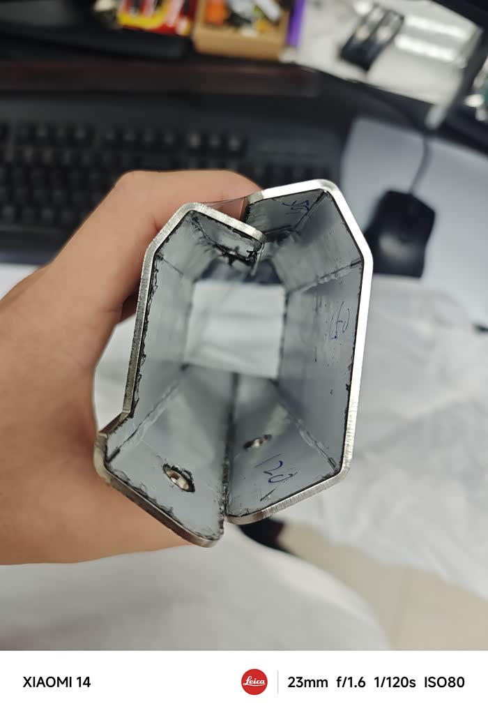

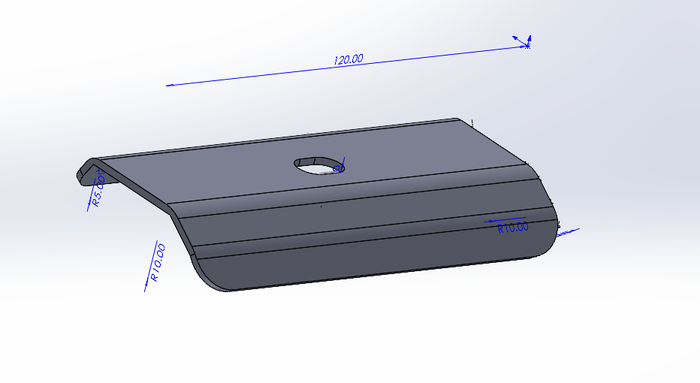

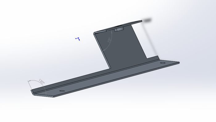

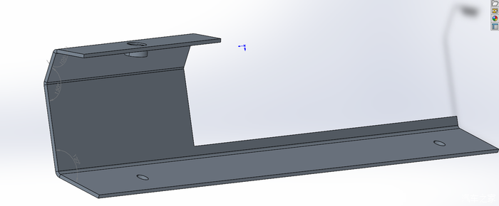

后纵杆支架钣金图,角度是估算的,几乎没有什么太大问题,孔位测量过,但是不懂为什么不对,支架右边需要自己扩大到M8才能对上,问题不大。(我选用的是2mm不锈钢钣金,硬度感觉足够了。如果担心硬度,可以考虑3mm或者直接上钢板+喷漆。)
右前纵杆支架,支架左边孔位依旧要扩到M8才好装。,估计是实际车顶边线弧度问题,测量没有考虑到。小问题

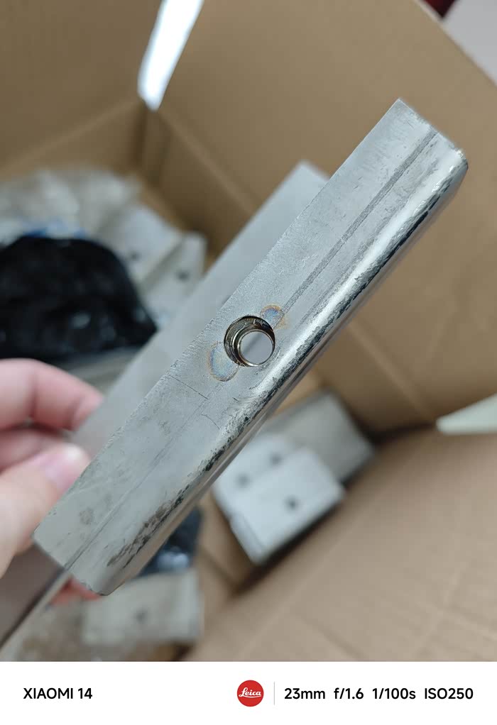

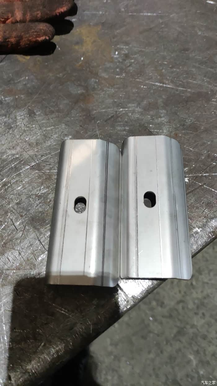

钣金师傅的焊接不给力啊,不过我做的是压铆M8图纸(实际开孔10.5mm),小师傅说没工具,直接给我焊接一个M8螺母。潦草~
2mm厚度不锈钢底座支架,本来不复杂,就是底下不是平的,得自己做斜面

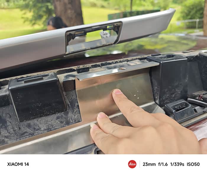

掰开塑料盖子,度量一下,因为是估着角度,但是也还算贴合,差那么点角度,抡起铁锤给两下,哈哈~
两个支架上车效果,每个支架都有2个原车螺丝固定车顶,目测没啥毛病,原车2个都是M6。(这里要注意:前支架中间顶到柱子,拿锤子敲一下就好,切掉影响硬度)

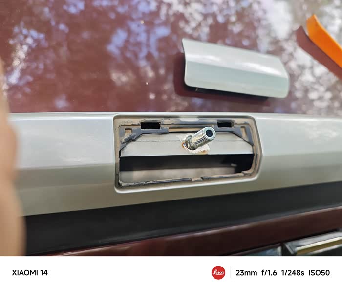

后支架M8螺丝孔位特写,拿下螺丝后,原车盖板正常开盖。不影响审车还原。
前支架M8螺丝孔位特写

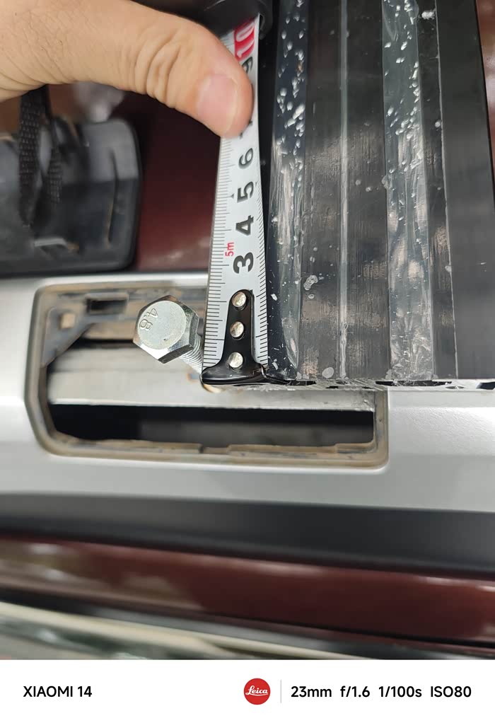

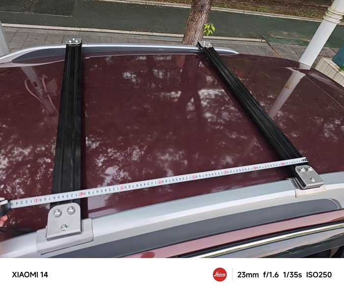

前后横杆间距测量 (后横杆比较矮,垫了块5mm的橡胶垫。防止行李箱挂钩装不上)
横杆长度测量

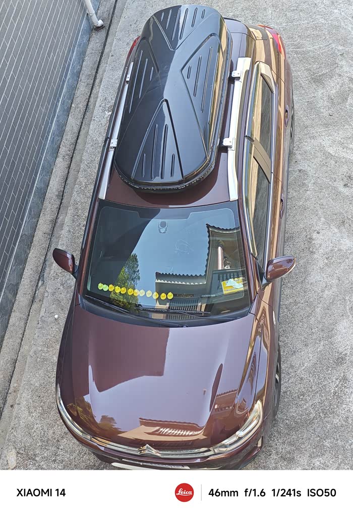

买的600L行李箱终于到了,本着性价比为首,173*81*36尺寸,拼夕夕360拿下。

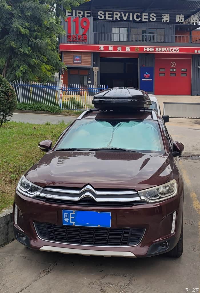

正前方照片,虽然9年车了,看着依旧精神~
侧面看,还有点运动风格,箱子锁孔不能调节了,不然想往后面移动一下,估计后续得自己开孔弄。先这样吧~
屁股还是很圆润的
2楼拍下来,看着车子挺长

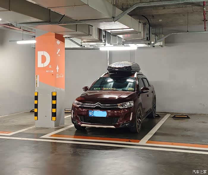

安装完车身高速大概1.9米,唯一遗憾就是自动洗车机不能进了,下车库也没有什么问题。C3实际也就是两厢车。

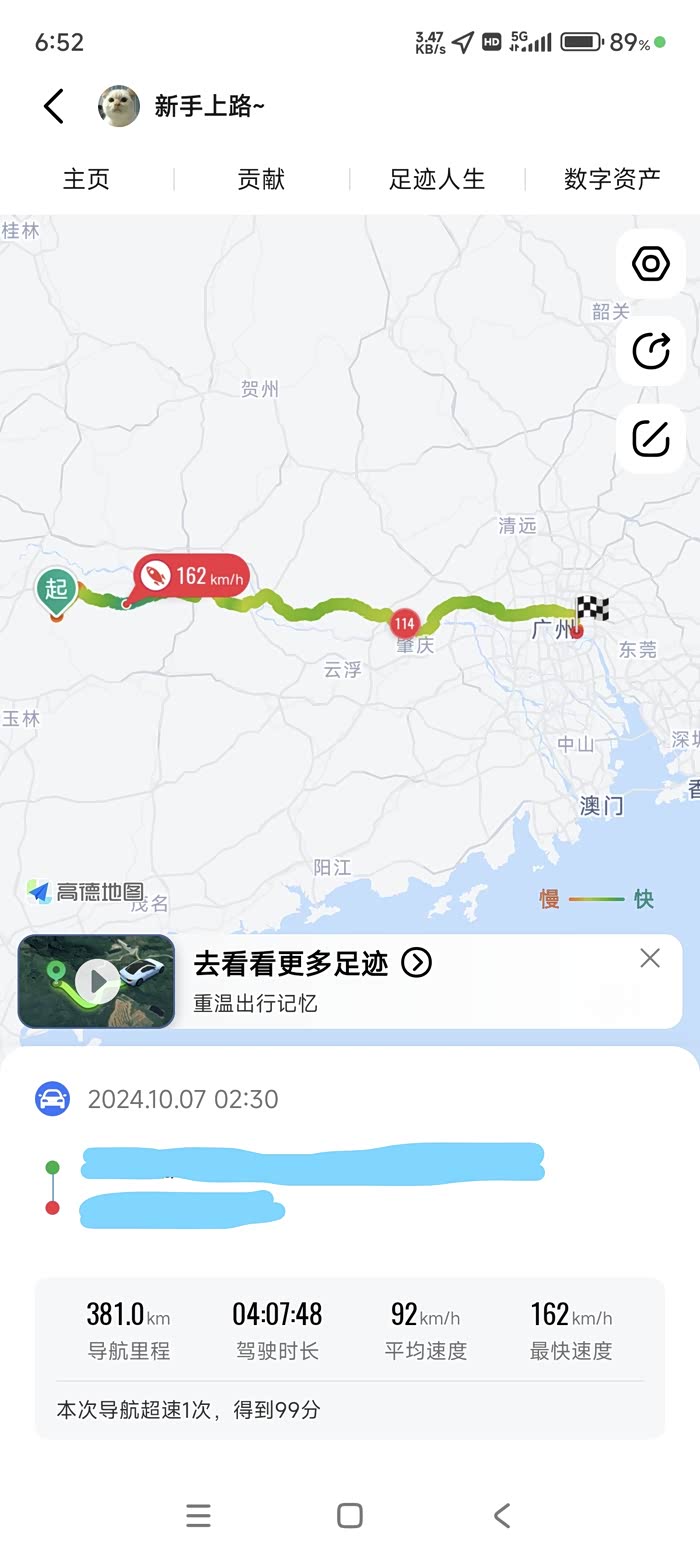

国庆返程一路顺畅~
总结一下,整个过程还是比较复杂,有动手能力的伙计一个人可以轻松搞定。但是不锈钢钣金的费用也不低,支架加上前后横杆差不多500大洋了。所以能淘到原厂行李架的,价格不贵建议还是原厂行李架。除非你有一个钣金加工的伙计,能免费帮加工部件,那样成本就一两百就能搞定。再说说油耗噪音这些,国庆跑了一千多公里,油耗综合下来,5-6毛钱每公里,大概比原来多了1毛钱每公里左右,增加肯定有的,但是不明显,看开车习惯。噪音嘛,国道100以下没什么区别,因为我贴有雨眉,更多时间听到的是雨眉的风噪。高速上100以上风噪大一点,其实噪音更多的是轮胎,而并不是风噪。
