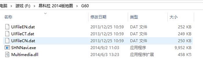

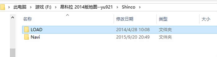

2.打开目录后如下所示

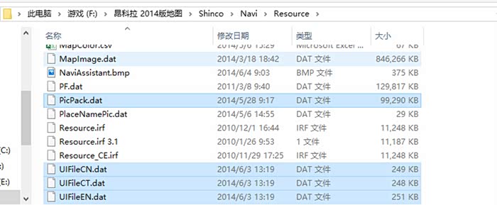

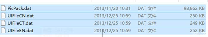

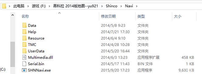

3.请将下面4个文件文件复制到“shincoNaviResource”覆盖原文件
4.将Multimedia.dll复制到“ShincoNavi”
  注:如果上机测试出错可以将此文件更换为原厂导航带的
5.将下载到的“SHNNavi(卡上用).exe”---复制到“ShincoNavi”-并改名为“SHNNavi.exe
6.删除Shinco下的LOAD目录
7.复制整理好的“Shinco”目录到SD卡的根目录
完工

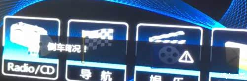

注意网友实测 系统版本号:Ver 1.0.10好像不可以用,会出现下图的错误
