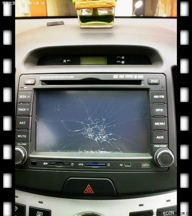

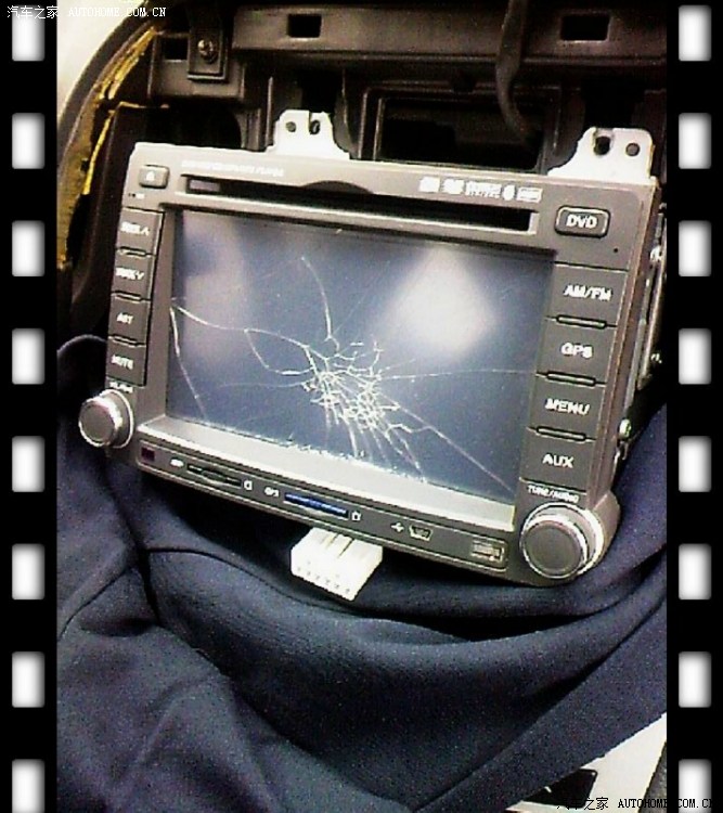

    原来的科骏达导航用了三年了,它为我平时的出行提供了不少的帮助,让我少走了很多的弯路。三年过去了,我老了不少,而它也步入了中老年期了,虽不至于老弱病残,但是感冒咳嗽还是经常闹一下下的!这不,在不经意的一天,它的触摸屏突然间就闹情绪了:左侧的触摸屏失灵,要么按键无效,要么按A就跳到D。
    记得小时候我很喜欢捣鼓电器之类的东东,家里的电视机、收音机呀基本都被我拆遍了,但是装好后我经常会发现多出几个零件!为此,我没少尝我老爸的竹笋炒肉。诸如此类,经过数次经验之后我总结出来一个新的修理方法,就是不拆机,而用拳头捶、用脚踢!大家还别笑,我还真这样修好了好几样电器。早两年我还想为此去申请诺贝尔修理奖,但是出门前掉进了一个茅坑,喝了一通粪水之后结果不了了之...

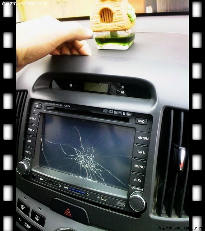

     因为有这个小技术,我决定对导航也采取这办法。为了增加成功率,我在动手前特地喝了五斤二锅头, 趁着头脑发热,一个如雷神掌猛拍到它的脸上,一个标准的收功动作后,我却惊讶的发现导航的触摸屏碎了
在我懊悔得要砍掉手掌的时候,我惊奇的发现液晶屏没事,完好如初。哎!原来冲动真的就是魔鬼,小朋友们千万别学哦!

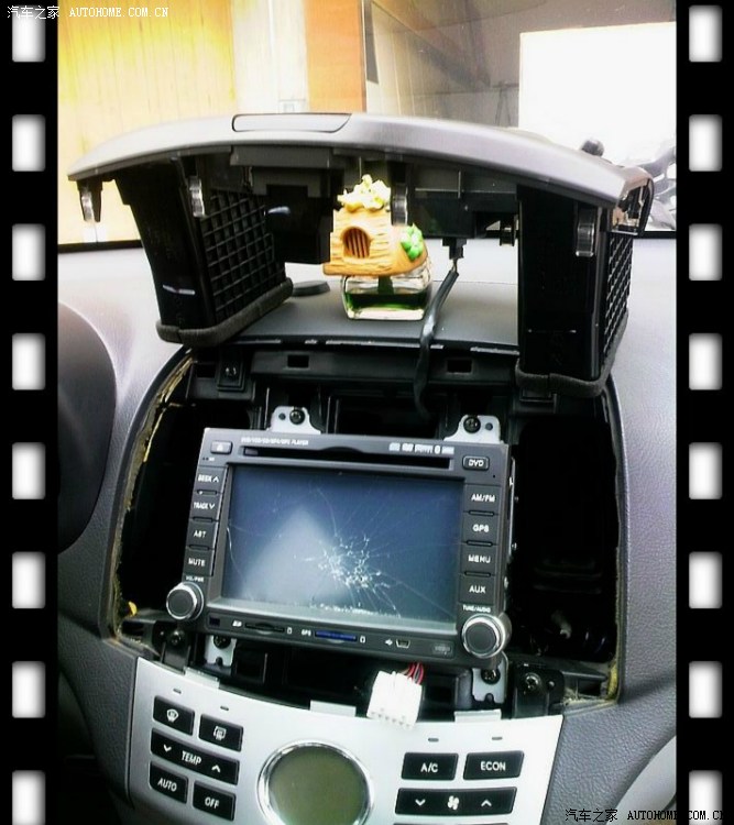

    因为没有专用的工具,就用我的葱葱玉手徒手作业。把手指插到装饰罩的缝里,然后稍用力撬开装饰罩
就这样,小心拿开避免刮伤周边的面板

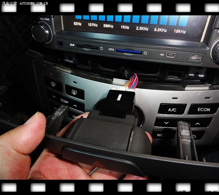

拔掉应急灯的插头,把罩子放好
用一块柔软的布塞在机器的下面,还是起到保护作用

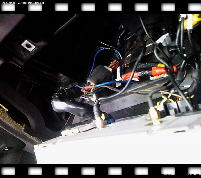

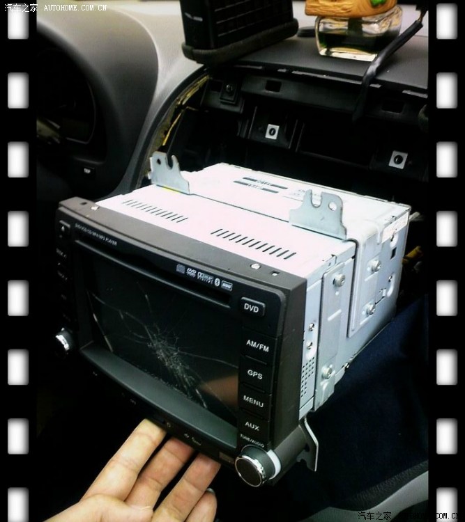

拧开固定机器的四个螺钉就可以把机器往外拉了,
拉出来后就可以看到机器背面的各个插头,然后逐一拔掉

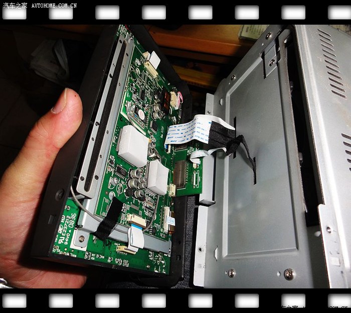

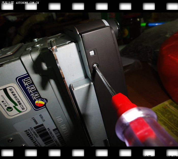

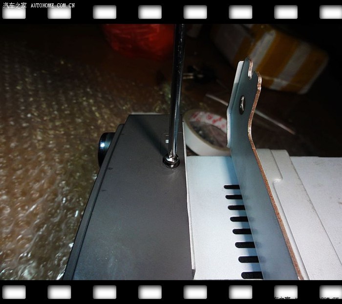

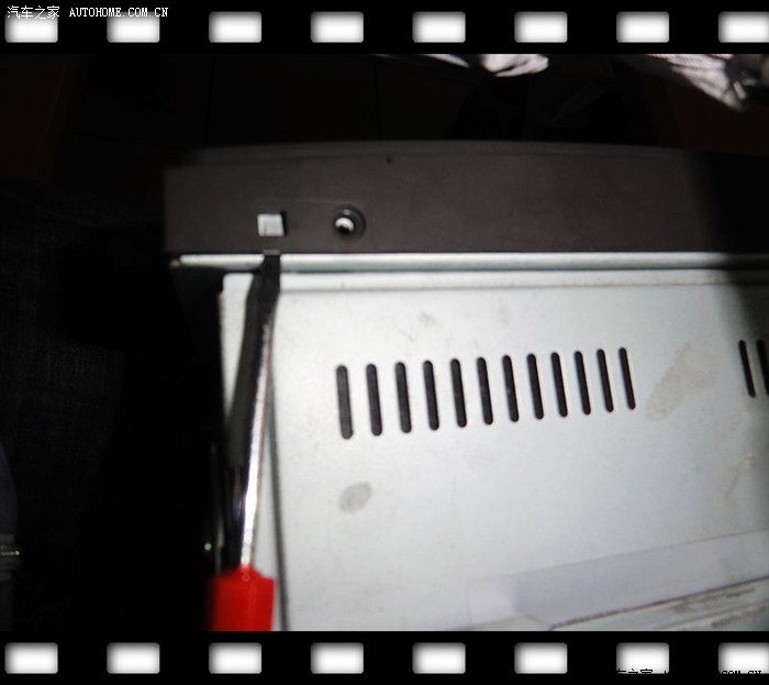

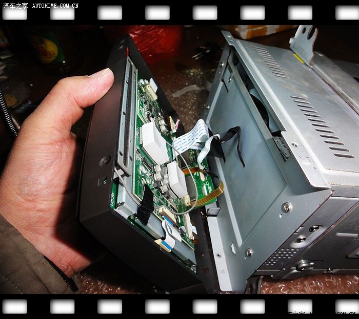

把机器拿到一个平整的地方,用小号的十字螺丝刀把前面板的四个紧固螺钉拧开
在螺钉的旁边有个小格子,里面有个卡子,用一字螺丝刀轻轻地撬开外壳就可以将前面板拿下了

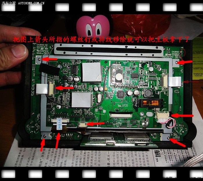

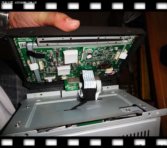

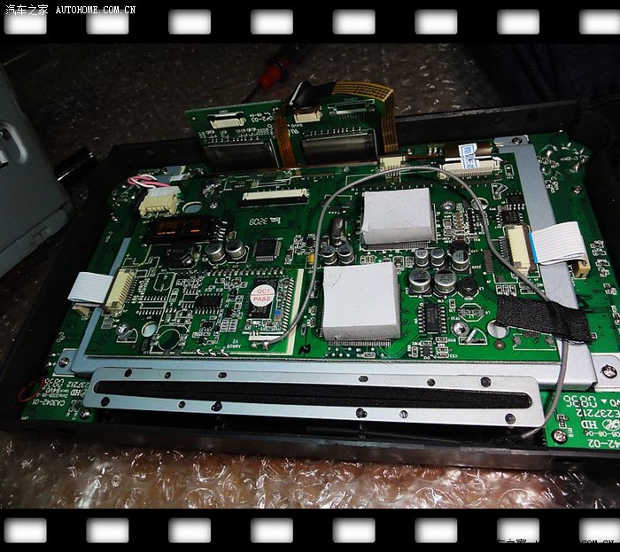

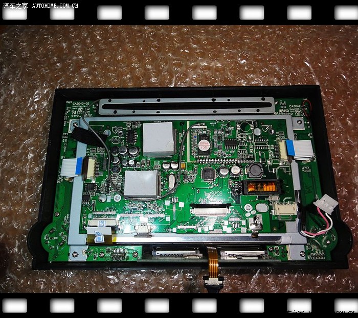

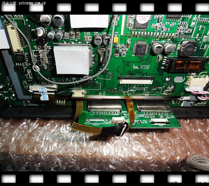

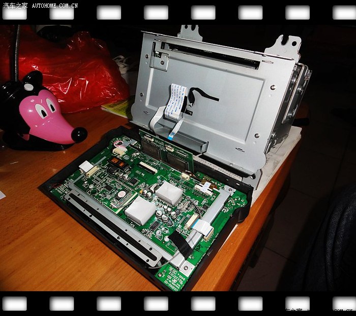

这样就可以看到里面的主板和各种排线

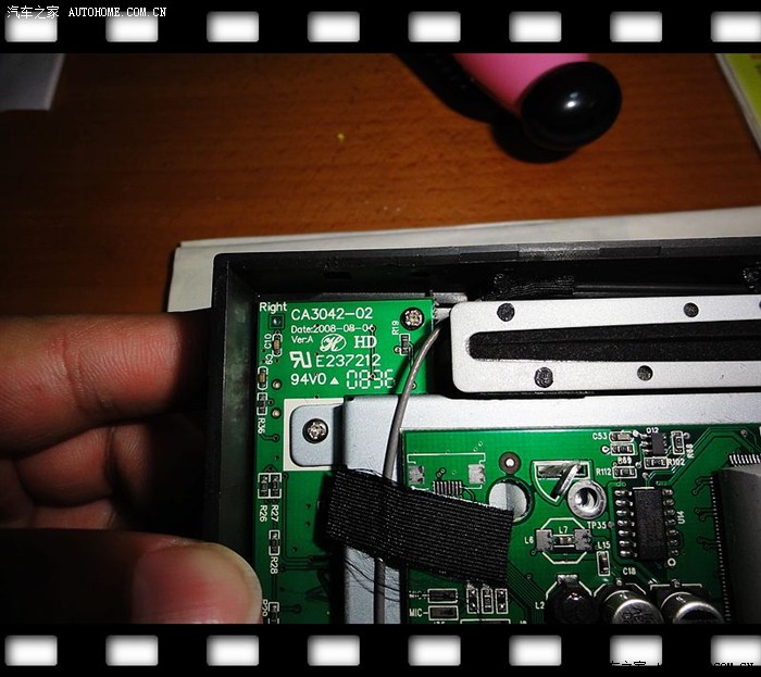

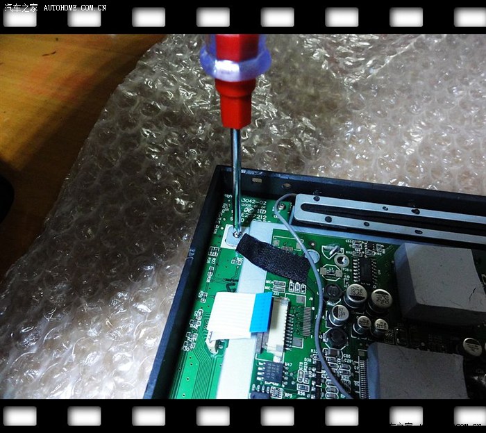

拧开主板上的几个螺钉和排线,将主板拆开

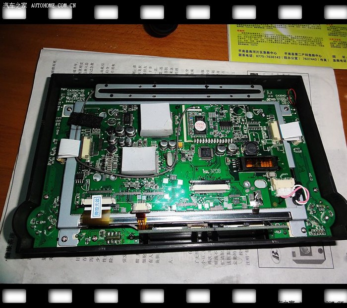

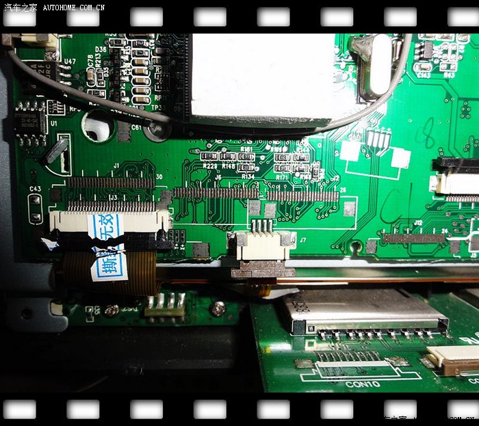

这根线不知道是干嘛的,我犹豫了好久还是不敢拆

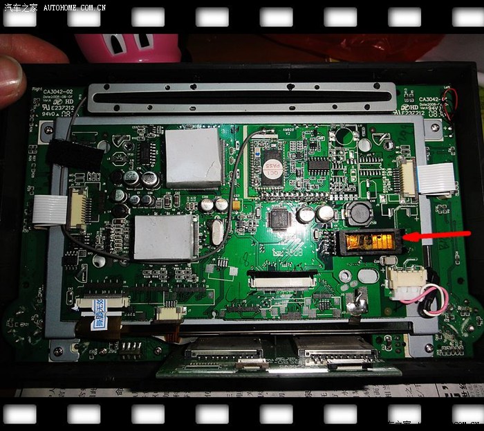

箭头所指的黑色零件其实也是更换过的,原来服务点要价350,我没鸟他。后来我一个朋友帮我换的,免费!
撕毁无效?我偏撕!吹咩!(广东话)

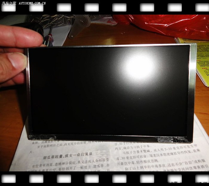

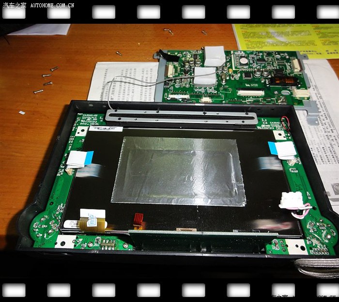

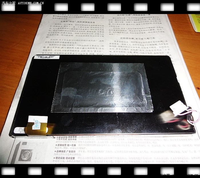

拿开主板后,液晶屏就显露出来了
主屏终于拿出来了,这是背面,做工好像还可以

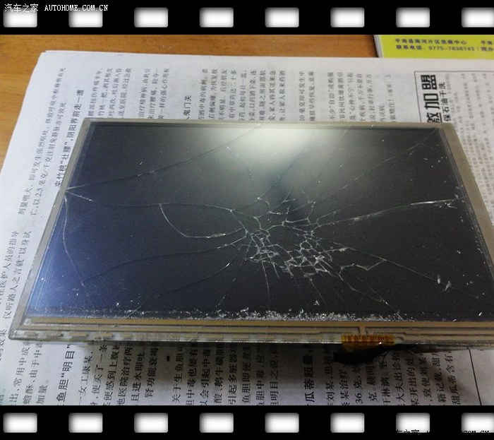

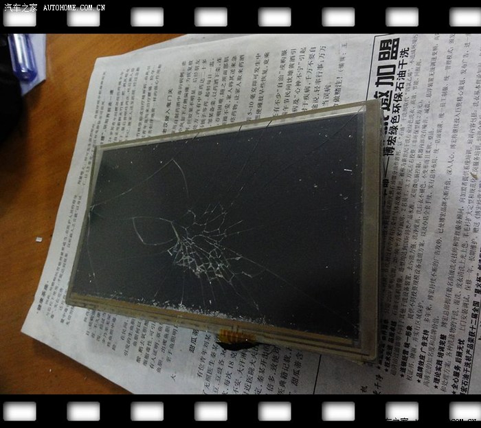

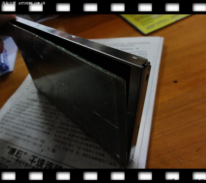

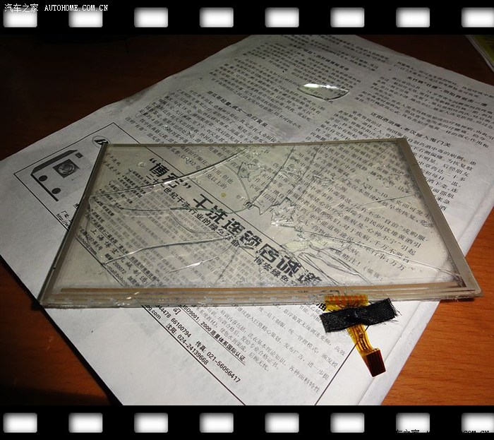

反过来就可以看到碎裂了的触摸屏。惨痛呀

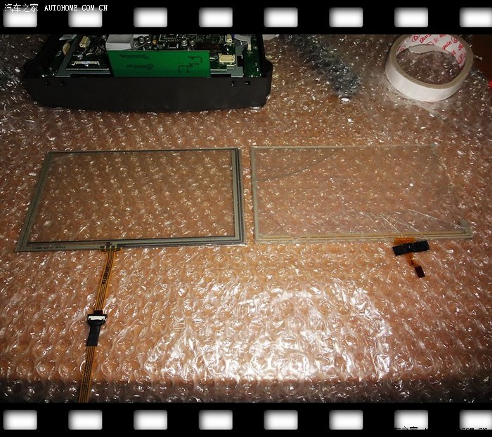

用小刀轻轻把触摸屏跟主屏分离
拿下来了,就是一块薄薄的玻璃片再加一片塑料

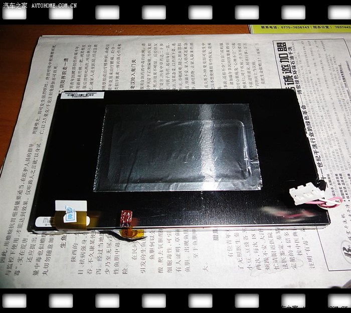

黑黑的液晶屏,

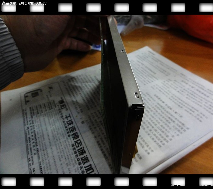

小心地把液晶屏放好,然后用尺子量出触摸屏的尺寸。我的这个是155×88的。
    好了,成功分离报废的触摸屏。下一步就是在淘宝上寻找合适的屏幕。谁知道居然没有一模一样的,尺寸合适了,但是排线的位置又不对。后来没法,之后选了这一款左边出线的,就是要多加一根延长线(呜呜!10块钱呀),后来一算,总价42元连邮费。好了,东西买了,然后就是等了。在等待的两天里,开车看到那中控张开一个大洞,心里真的渗得慌呀

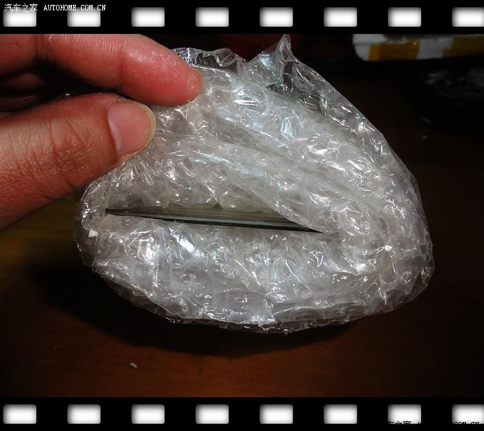

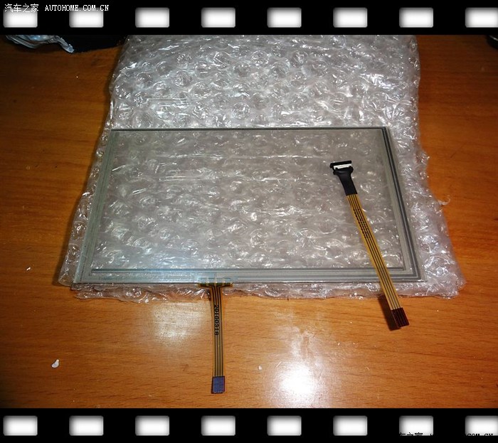

     两天后的夜里,东西到了,包装得非常好的一个包裹,我还担心屏幕会被压坏呢!
拆开就看到非常厚实的泡沫海绵,心里踏实了
哇!还有一层,这不就像俄罗斯的那个套娃吗?

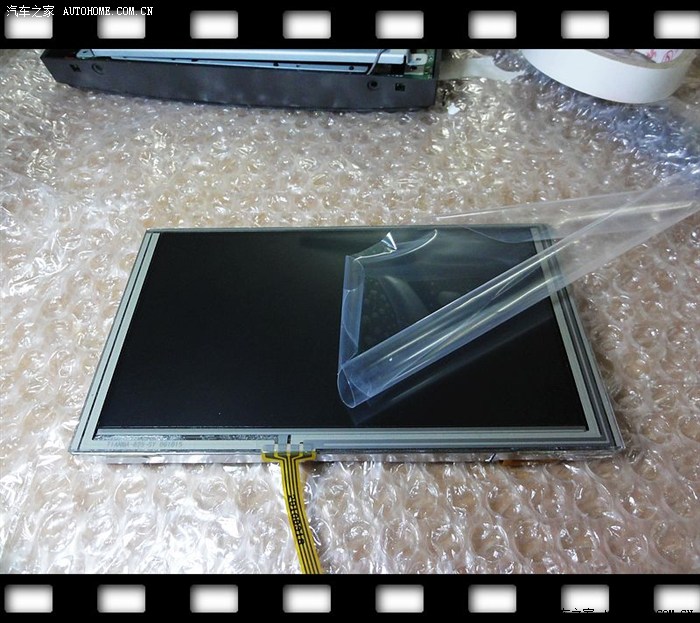

终于看到啦,心情激动呀
终于看到全貌了,这回心情恢复平静了,毕竟货是完好的。延长线跟新屏的合影
新旧屏的合影

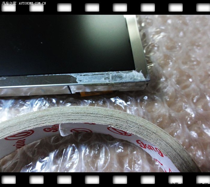

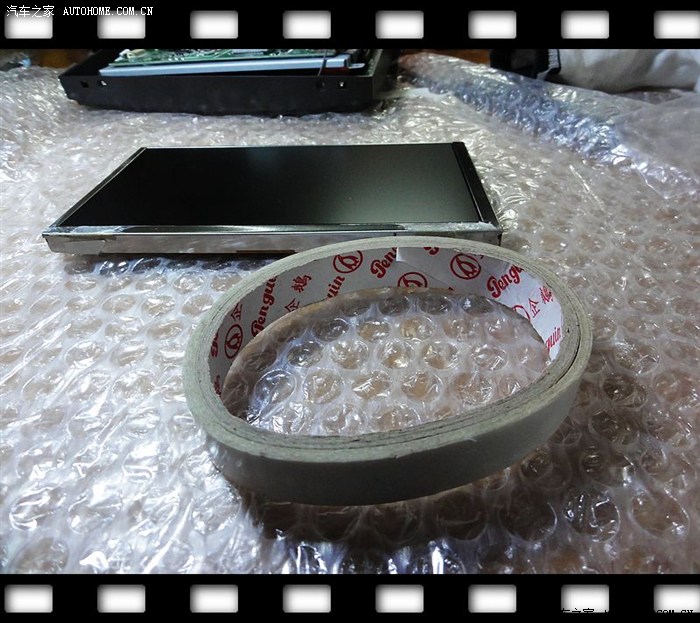

没有专用的双面胶,就用普通的凑合吧

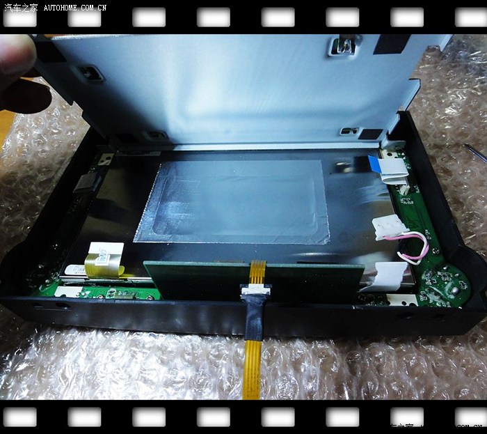

搞一点贴在主屏的边角上然后把新屏贴上去
贴好后将触摸屏上的保护膜去除,然后就反过程的把屏幕安装到原来的位置
加了延长线后的效果

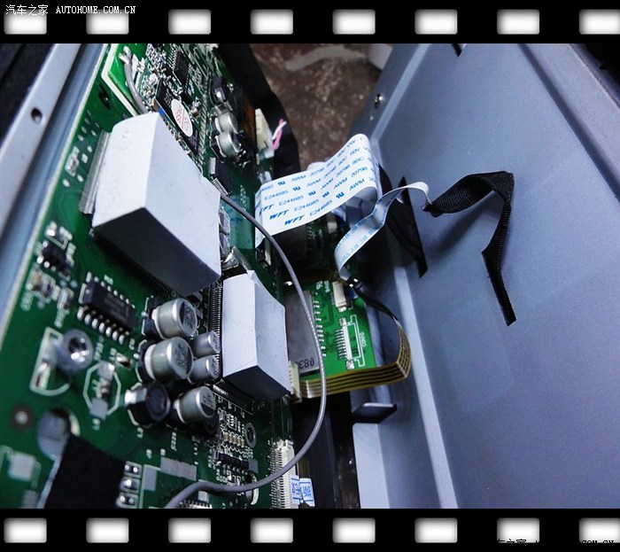

差不多了,下一步就是把原来的排线对口插好。
没办法,位置不对只能这么曲折了
连接前面板跟碟箱的排线

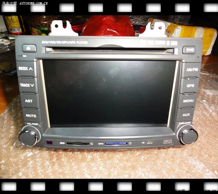

耶!组装完成,一个新的机器又诞生了

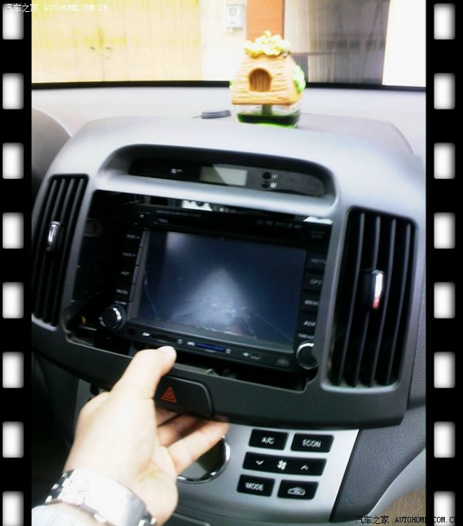

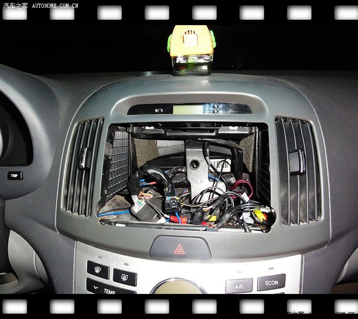

张开大嘴的中控台,

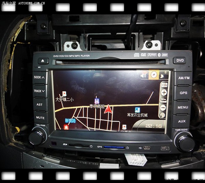

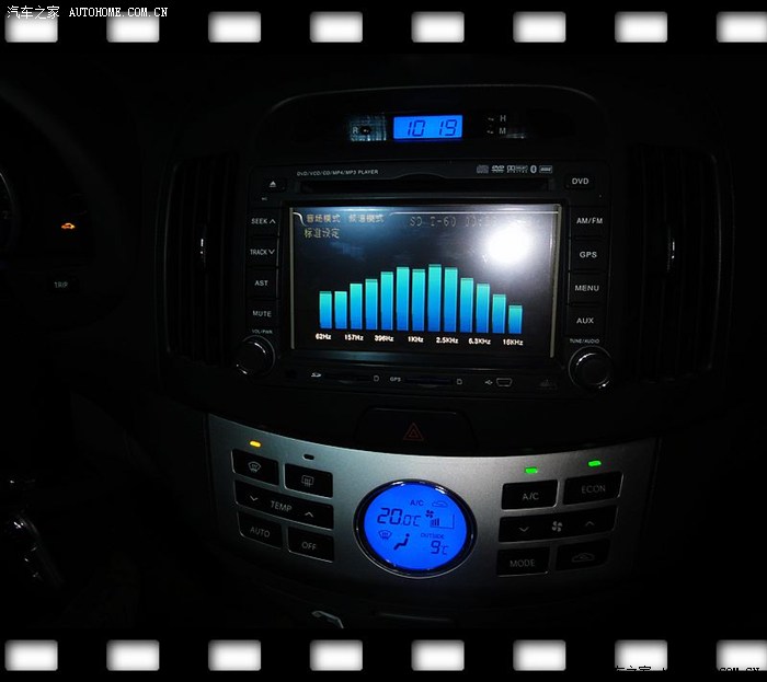

连接好连线后把机器恢复原位。通电试机,耶!一切正常,导航也可以用了。拧紧各螺钉,把面板回装
一切恢复正常,不留一点痕迹!
