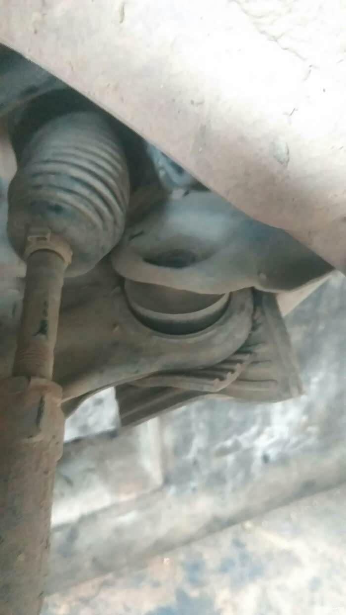

看见没螺丝都生锈了!
为了确定是不是这里出来的声音 前几天夹了块胶皮 加上之后就不响了
螺丝下来了.
接着拆球头 扳手多打的 我给忘了 不好意思哈
梅花扳手松开后 就用开口扳手拆
终于下来了 累啊 ……
看见没 胶套都掉了
下面磨的印记 要是在不管的话 估计支臂都要坏了
