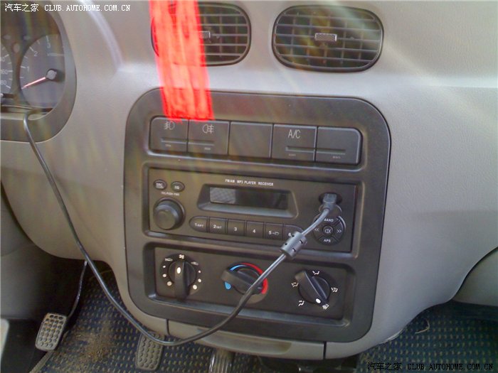

        今天把收音机USB线改成了隐藏的,以前在外边露着好难看,看到论坛的好多车友都改了,自己也想改一下,今天闲着没事,冲动劲一上来,改了,说干就干,上图(注:本人参照山东车友116682336的帖子改的,在这里表示感谢!)
这是没改以前的照片,线漏在外面不好看

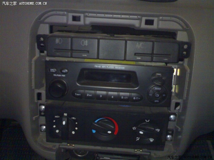

         拆面板的时候先把手套箱拿下来(打开手套箱用手在下面往上一顶就下来了,不要用猛劲),然后拆面板,先把烟灰盒那得两个螺丝拧下来,剩下的都是卡扣了,一共六个,拆面板的时候一定要小心,天气冷,塑料很脆,用力不当就裂了,拆面板的时候右手把手套箱那伸到后面去,用手摸到卡口用力往外推,左手在外边拽面板就下来啦,不要着急,注意卡口的位置上边和左右各两个
面板拆下来了

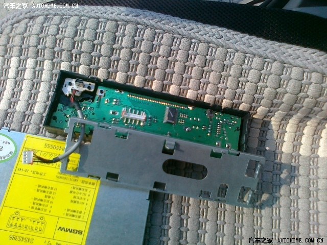

在拆收音机左右各两个螺丝

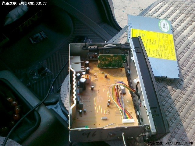

       拆下来以后把收音机打开,收音机内USB插口那是一块单独的线路板,用螺丝刀把它拧下来,让接口冲着收音机内部,然后插上USB线固定好,插U盘的一头甩到收音机后面就好了,就我一个人所以没照相,这里引用车友116682336的照片给大家展示一下
       把上图的USB插口翻过来,本来插口是朝着操作面板,翻过来插口跟线路板一个方向了,如图
插好USB线

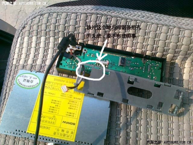

然后组装把线甩到后边去
最后,把收音机装好,安装回位

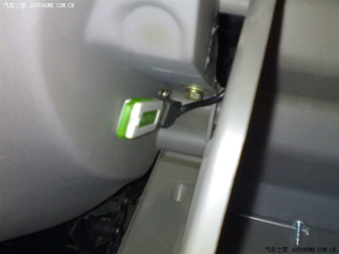

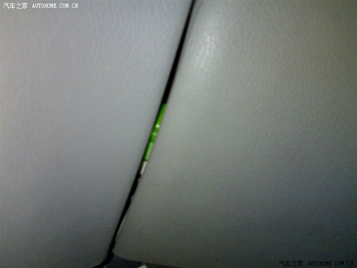

注意接好线先不要盖面板,先试一下收音机,都正常的话再盖面板,省得麻烦,USB线我放到这里了
开关手套箱都不碍事,用铁片固定的
关上手套箱的效果

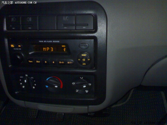

改装完成看看现在的中控台吧
看到显示的MP3了吗?现在播放的就是U盘上的歌,USB线看不到了,呵呵!
