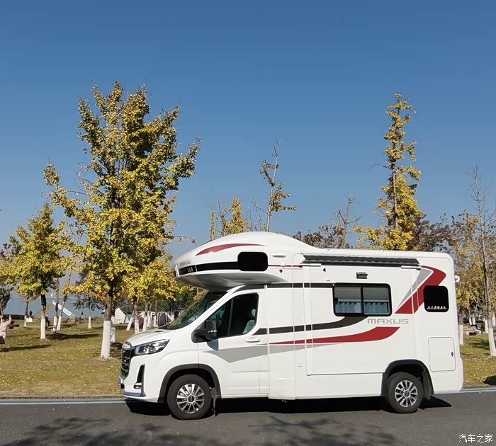

溜车在太湖苏州湾回头率很高哦

车子的流线外观颜值很高呀
